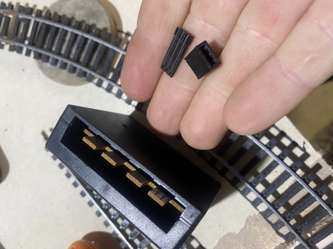

J’ai fait l’acquisition de ces boîtiers Roco (ou copie ?) sur eBay pour moins de 20€ mais c’était trop beau pour que je les tests direct car il n’y a que des prises mâles …

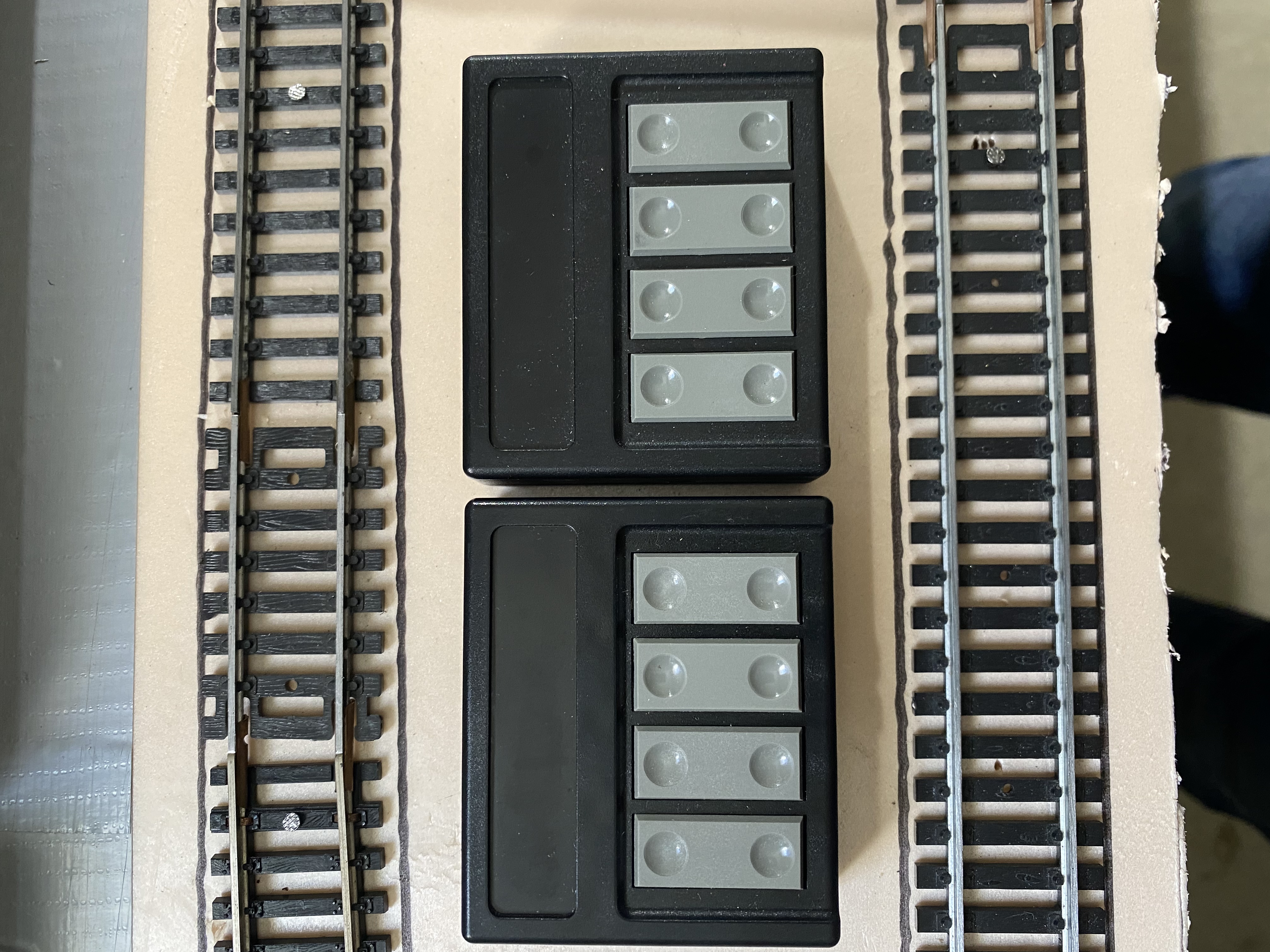

Voici une notice pour les branchements.
Il faut que les boutons de commande soient à impulsion (retour automatique à zéro) pour ne pas griller les bobinages de moteur d’aiguilles.

dnrphil a écrit:Voici une notice pour les branchements.
Merci pour le PDF je l'avait trouvé sur le net après moultes recherches :lol:
Oui c'est des interrupteurs à impulsion, parfait pour mes vieux aiguillages, j'espéré qu'ils sont fonctionnel… :ange2:

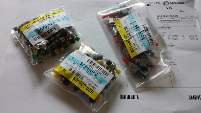

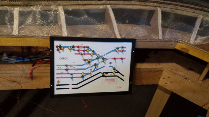

Pour les aiguillages j'utilise des interrupteurs à impulsion pas chers:

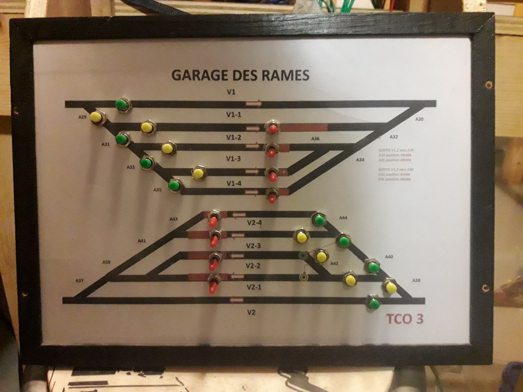

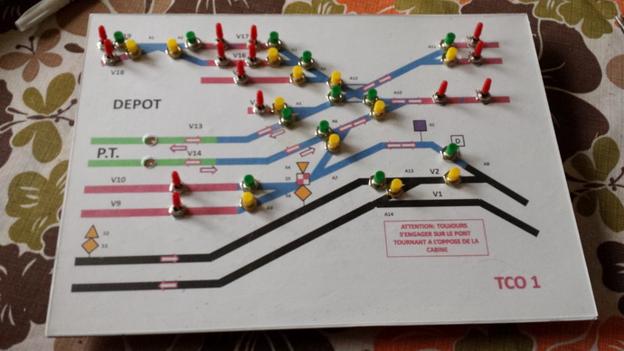

Que j'utilise sur des mini TCO par zones sur mon réseau:
Matériau: feuille de verre synthétique 210x297 percée à la mèche à bois, feuille de papier photo collée sur du CP de 2mm, traçage avec Power Point de Microsoft

Christou231 a écrit:Pour les aiguillages j'utilise des interrupteurs à impulsion pas chers:
Super ce petit TCO! Je n'aime pas les grand pupitres c'est vraiment top la dimension.
Donc si je comprends bien tes commutateurs rouge contrôlent les zones d'arrêts?
