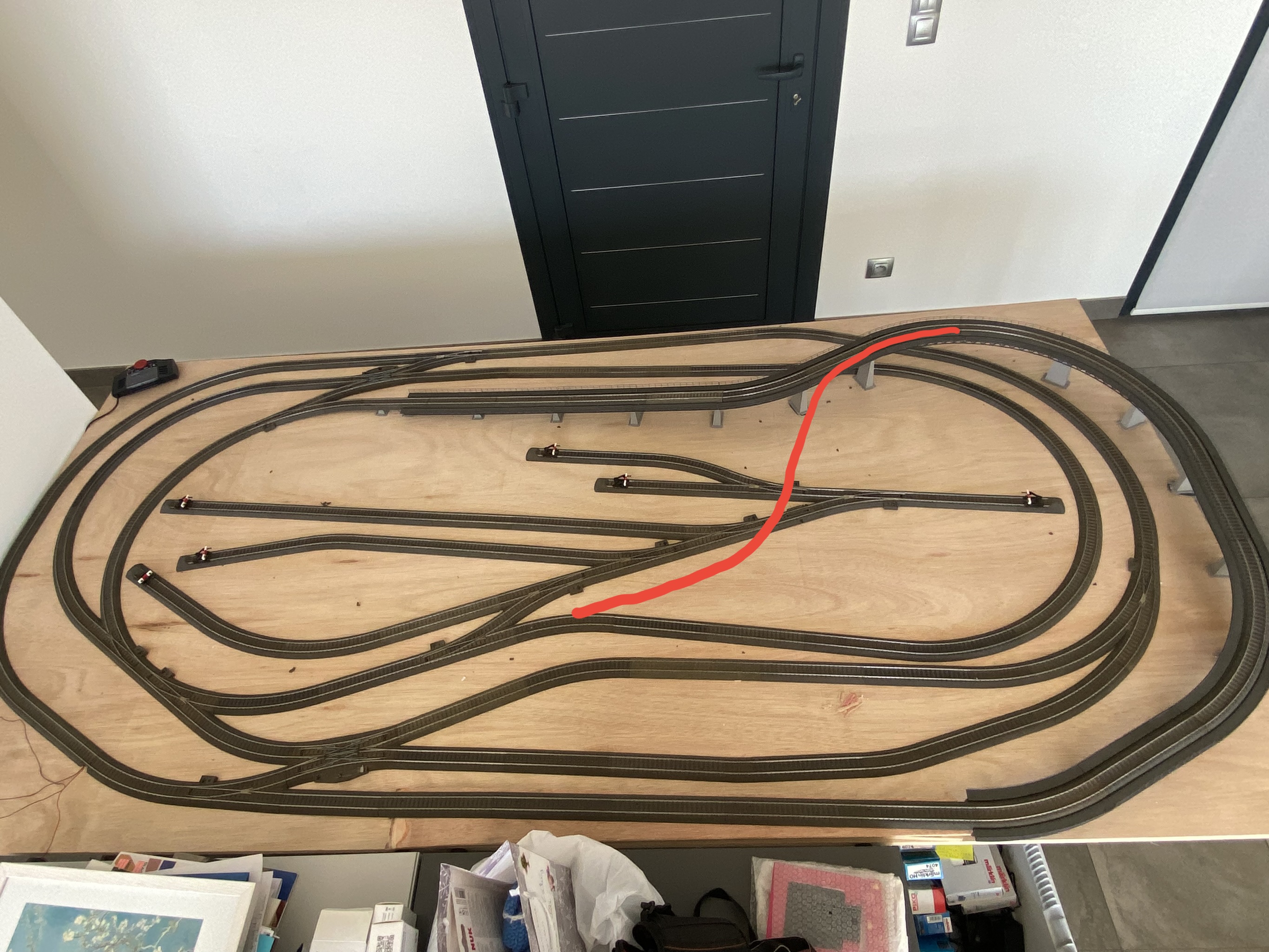

pourquoi dites vous maximum 3%, c'est une légende qui date des années 50 , nos trains avec des moteurs modernes sur des rails propres grimpent du 4% voire 5 .
je monte réguliérement du 5 avec sept ou huit voitures derrière une vaillante petite kato , et du 4 avec bien plus de trémies derrière une diesel euro 4000 .
dans la réalité c'est bien plus encore , voir les revues de locos grandeur . Et sans crémaillère .

TMB 15, le décor c’est un vrai challenge du coup, on va voir ce qu’on peut arriver à faire en version industrielle :D :D
Après la grosse pente c’est qu’en descente, donc à voir… je vais tester et voir à l’usage ;)
Domi, peut être une solution si je fais un tracé comme j’ai dessiné en rouge, en modifiant 2/3 choses sur mes voies de garage ça parait envisageable… Affaire à suivre, je vais regarder ça ce week end :D
Fondunorvegien43, en montée de toute façon pas de soucis, la pente est à un chouïa plus de 3, mais pas beaucoup, c’est à la descente que la ça fait moins rire, surtout avec le virage à l’arrivée, à voir à l’usage si cela me jouera des tours, je vais faire des tests avant de monter le décor de toute façon…

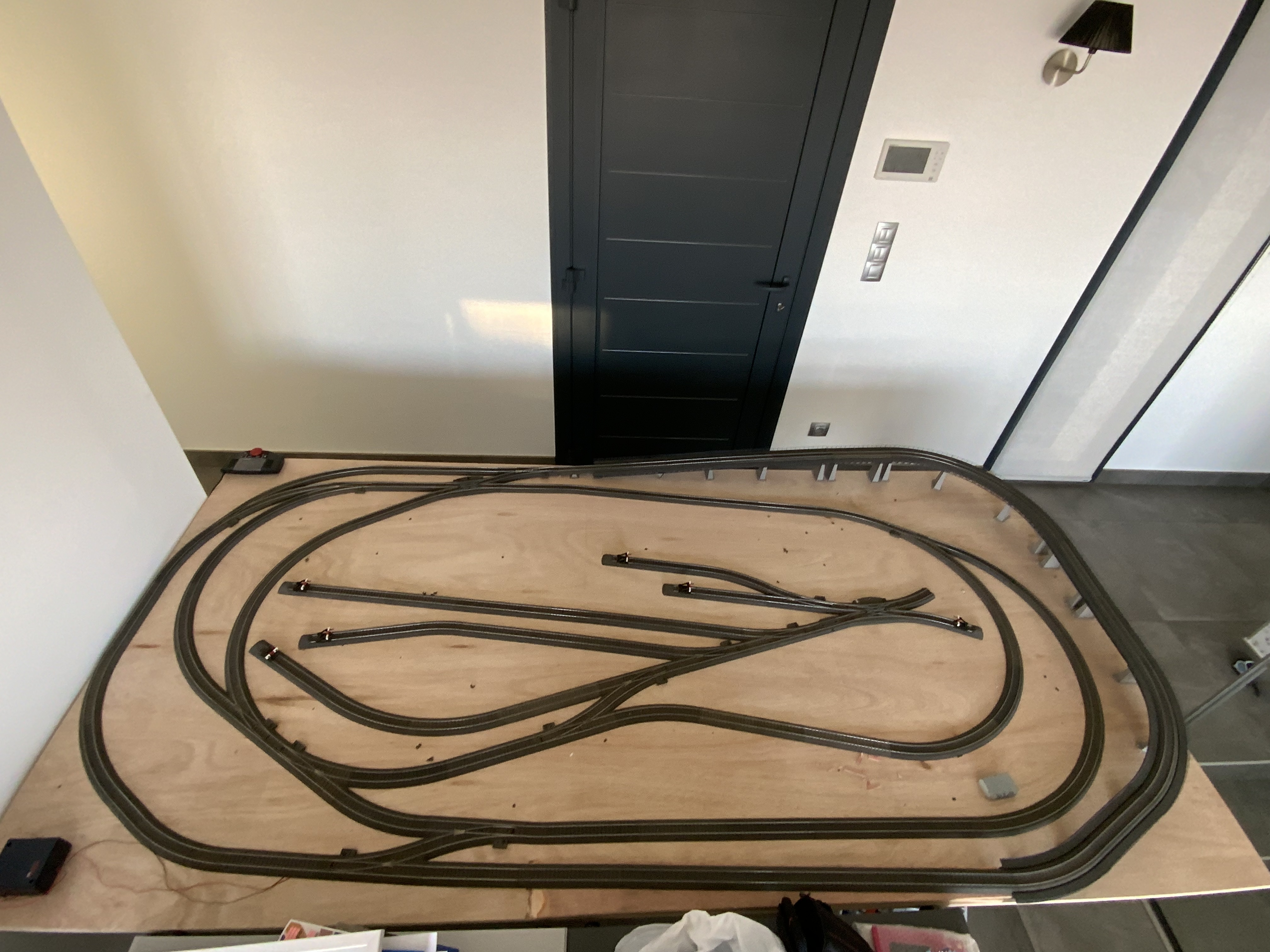

Bon du coup j’ai modifié certaines choses, ça me chagrinait de passer au dessus des voies en porte à faux, et cela prenait trop de place… Cela pourra permettre d’un jour peut être monter sur un deuxième niveau, en attendant cela fera un « viaduc » sur un coté du réseau ;)
Idem pour le sens unique, pour le moment cela est trop petit à mon sens, à suivre domi ;)
J’en ai profité pour retirer une des voies qui ne servait à rien, comme ça cela sera plus facile pour le décor

Tu avais raison TBM 15, photo de montage de décor à suivre :D
Husson73 cela sera avec plaisir que je posterai les avancées :D :D
