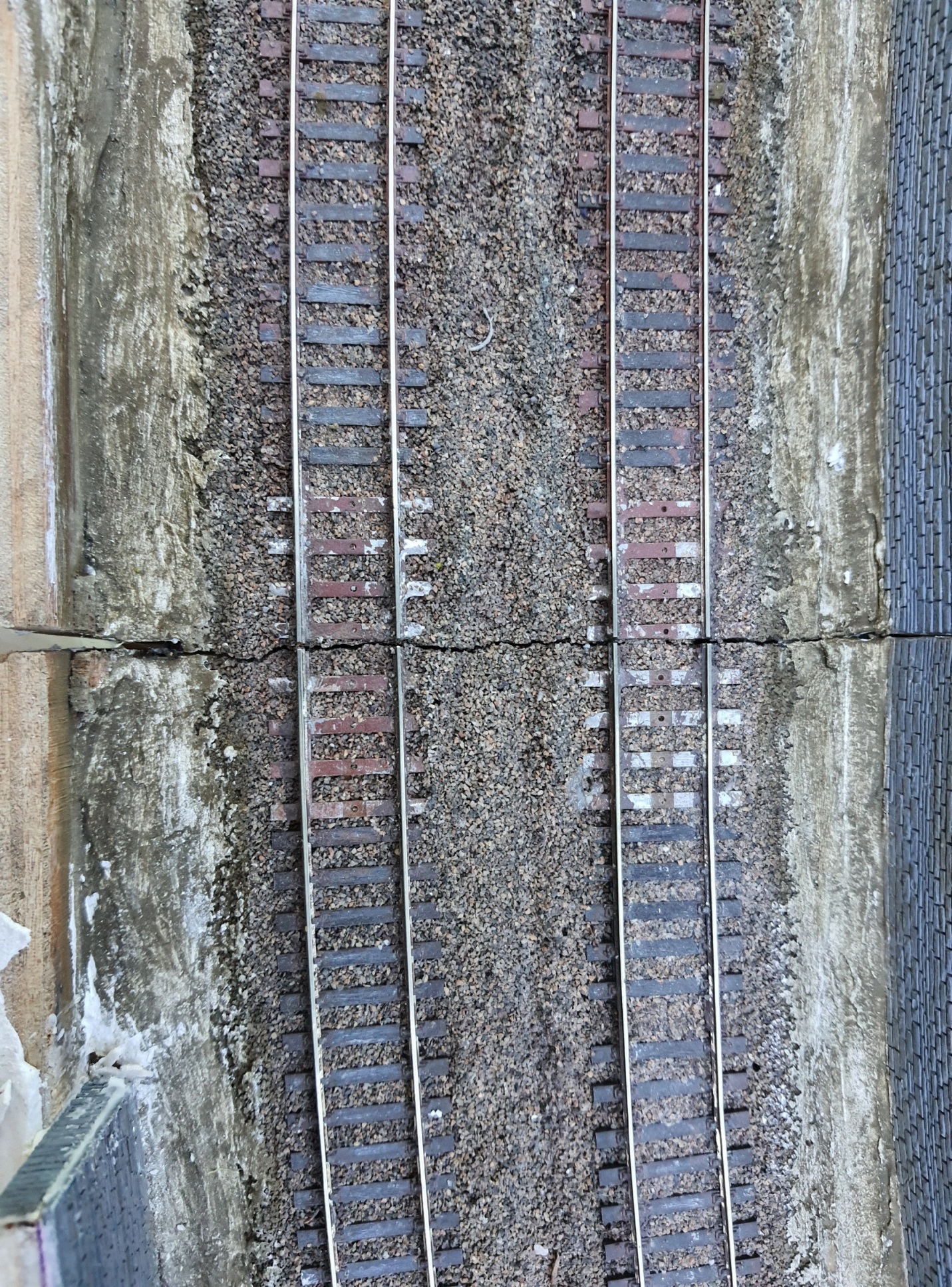

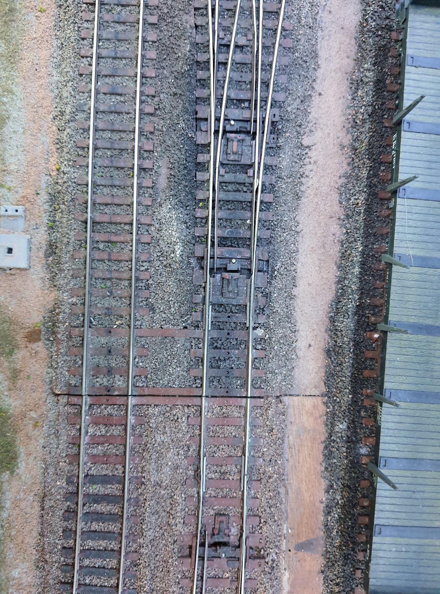

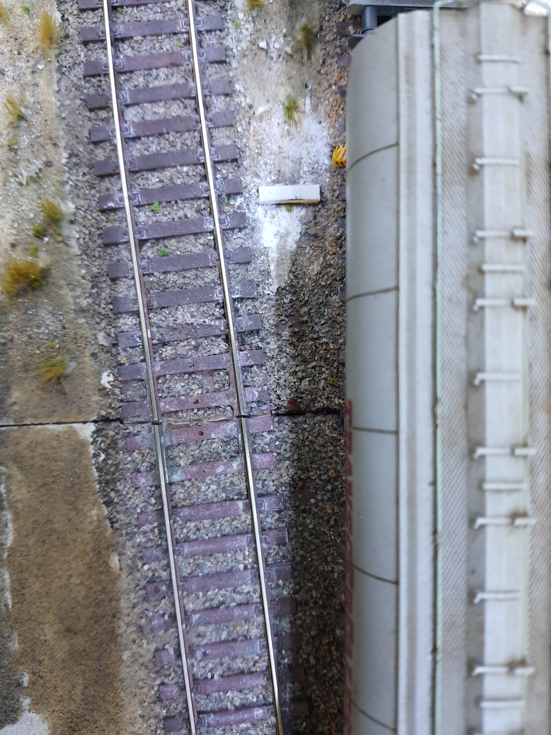

Quelques exemples sur le réseau HO du club avec des coupons de voies

Merci pour les photos.
Avez-vous constaté plus des ruptures de bandages de roues avec ce type de montage ?
Pour l'instant j'avais supprimé deux traverses de chaque coté de la coupure du rail afin de pouvoir glisser deux éclisses et ainsi avoir un alignement transversal et en hauteur, parfaits.

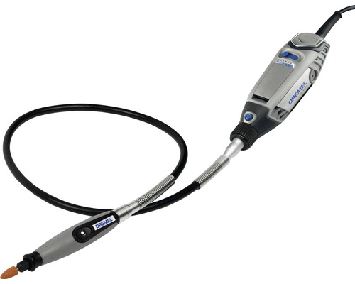

serge de bollene a écrit:Bonjour tous.
Sans doute utilise-t-il cet accessoire:
Absolument, c'est la solution ! J'ai même confectionné un support vertical pour accrocher la mini perceuse qui est munie d' un anneau. Facile à confectionner avec un plateau en bois massif, un tube en métal de 40 à 50 cm et un crochet.

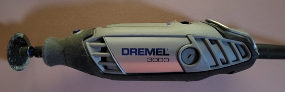

Jacques26 a écrit:Bonjour,
Hélas je n'ai pas ce modèle de Dremel qui est plus fine.
Salutations
Jacques
Un accessoire indispensable pour tous les tronconneurs de voies disponible en grande surfaces de bricolage .

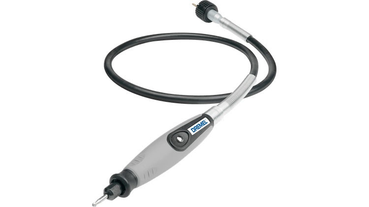

Le flexible s'adapte à l'extrémité de ta Dremel.
Jean-Paul
