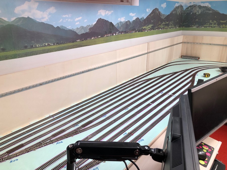

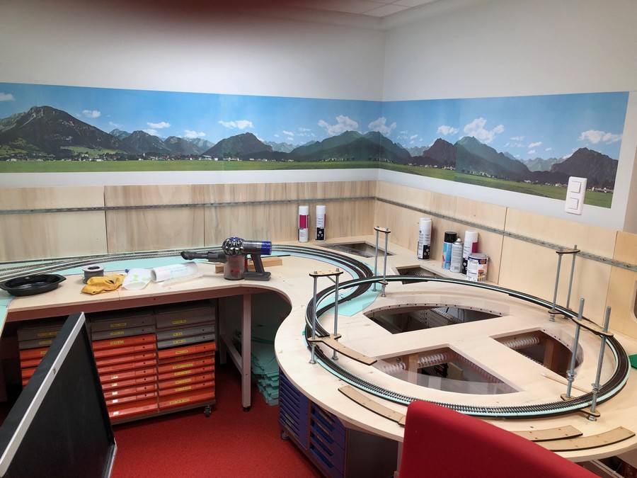

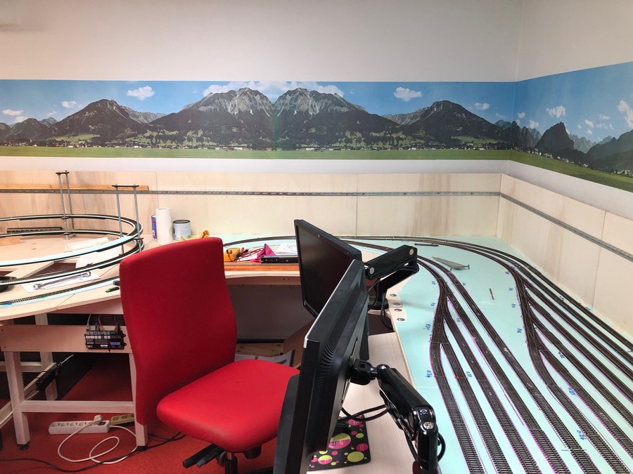

Quelques nouvelles du réseau ...
Le niveau "gare cachée" est terminé
Aucun problème !!! sauf qq court jus avec les locos Jouef sur les aiguillages courbes
viewtopic.php?p=386124#p386124
Les profils de vitesse, dans train controller, sont terminés et j'ai pratiquent acquis la partie "trajet" de TC ! En les enchainant les locos passent partout et dans les 2 sens !!
Il ne me reste plus qu'à faire un pont provisoire entre les 2 hélicoïdes pour que les trains puissent "tourner en rond" !! Là, je pourrais encore mieux découvrir la richesse de TC !!!
Les beaux jours arrivants ... ce sera pour plus tard !

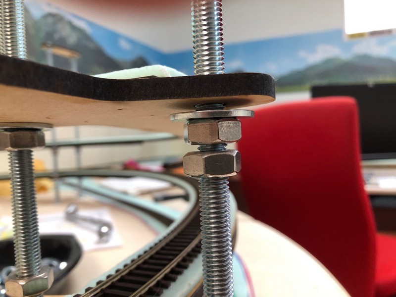

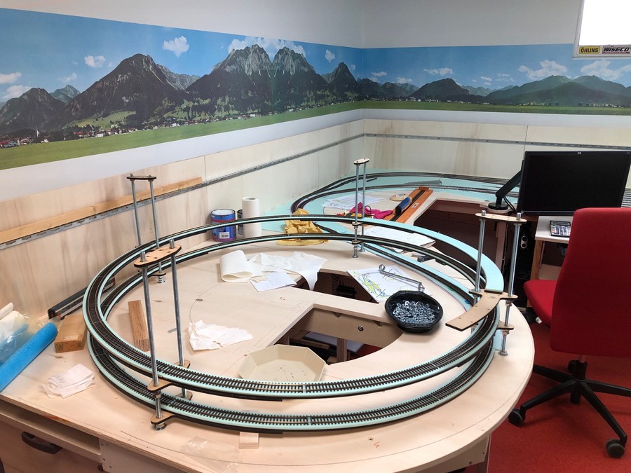

Concernant les réglages en hauteur des hélicoïdes :
A priori, vous mettez tous qu'un seul écrou sous la rampe ... Comme on ne peut pas bloquer avec l'écrou supérieur (sinon la rampe en bois aurait tendance à se positionner perpendiculairement à la tige filetée = elle serait horizontale ! pas bon !!!)
Vous ne craigniez pas, qu'avec les vibrations, que l'écrou bouge ?
Personnellement, j'ai prévu 2 écrous qui seront bloqués l'un contre l'autre
Non ? Pourquoi pas ? !!!
GARMIN2001
Messages: 81
Enregistré le: 28 Déc 2020, 22:27
Re: MON PROJET "MONTAGNE BOURBONNAISE"
Messagepar PaulXpress
30 Mar 2023, 07:24
GARMIN2001 a écrit:A priori, vous mettez tous qu'un seul écrou sous la rampe ... Comme on ne peut pas bloquer avec l'écrou supérieur (sinon la rampe en bois aurait tendance à se positionner perpendiculairement à la tige filetée = elle serait horizontale ! pas bon !!!)
Ça se discute, si on garde l'inclinaison naturel de rails courbes en pente, toutes les roues n'ont pas la même pression donc perte d'adhérence et mauvais contact électrique, si on maintient l'horizontalité de la voie toutes les roues gardent la même pression.
GARMIN2001 a écrit:Vous ne craigniez pas, qu'avec les vibrations, que l'écrou bouge ?
Pour moi se sont des écrous autobloquants.
Jean-Paul
Jean-Paul
PaulXpress
Messages: 1254
Localisation: Pays de Retz
Messagepar Vaporiste
30 Mar 2023, 10:35
Et pourquoi ne pas utiliser du frein Loktite pour vis et écrous? Une petite goutte et les vibrations ne seront plus qu'un souvenir, ou effectivement les auto bloquant.
