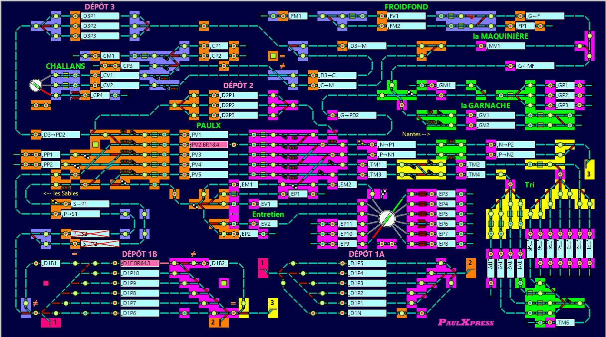

Moi aussi j'en suis qu'au niveau -1 de mon réseau, mais c'est le deuxième.
Par contre pour Rocrail mon TCO est prêt.
