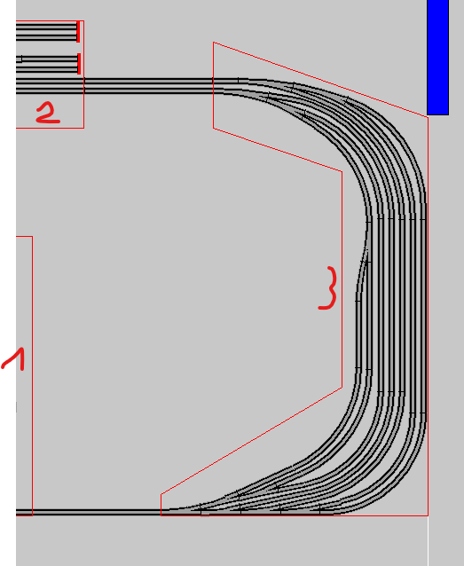

Simple faisceau de stockage :
A mon avis c'est le plus simple ; décor éventuel, permet de stocker différents trains et de les faire parader à tour de rôle.
Les changements de sens ne peuvent donc se faire que par manoeuvres et pour des locomotives à vapeurs, à la main.
je pense une bonne première solution pour apprécier le roulage de circulation. Il serait possible dans cette configuration d'implanter un décor de gare de ligne avec une gare cachée en parallèle...

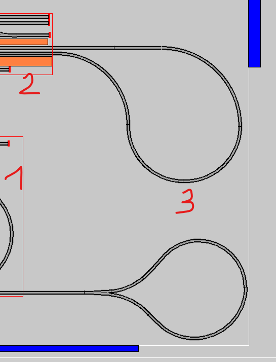

Messagepar bengae
29 Mar 2022, 05:17
Les boucles de retournement :
Pour cet exemple, on ne parlerait pas de module 3 mais juste de simples boucles de retournement comme pour un circuit os de chien. Dans ce cas c'est vrai que l'intérêt ne serait que de faire circuler un train en continu et visible finalement que sur le module 2. (Initialement le module 1 n'était pas censé être raccordé, et ensuite le 2 non plus, mais j'ai pu déplacer le réseau...).

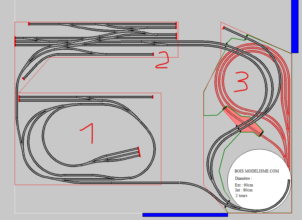

Messagepar bengae
29 Mar 2022, 05:26

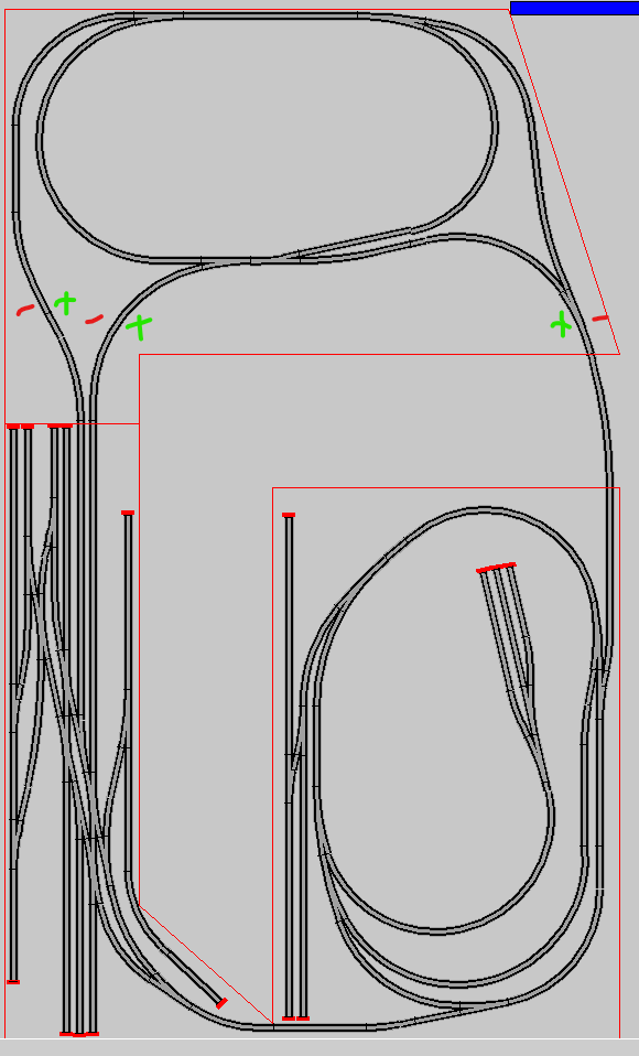

Une solution mixte :
Dans cet exemple, il y aurait, une rampe hélicoïdale, 2 niveaux de circulation (rouge niveau +1), un paysage montagnard (pas beaucoup de voies visible, mais possibilité d'y installer un car système et une belle déco), gare cachée et boucle de retournement commune au module 1 et 2.
Un accès par le centre de la rampe doit être envisagé sinon l'arrière du module 3 serait inaccessible.
Le branchement pour la polarité se complique car les 2 extrémités du réseau utiliseraient la même boucle de retournement.
Ce choix m'intéresse mais j'imagine difficile à mettre en oeuvre.

En fait j'ai déjà dessiné plus de 15 modules possibles, mais les grandes différences sont représentées ci-dessus.
Si vous avez des suggestions, je suis preneur!!!
Merci beaucoup!
Benoit

Re: Mon réseau HO dit "Charmont" (non réel)
Messagepar cc6532+891
04 Avr 2022, 16:23
Bonjour Bengae,
visualiser l'ensemble voies et décor avant de commencer quoi que ce soit, et simplifier l'électricité.(éviter les boucles de retournement si possible)
ce n'est qu'un avis... :yin

Messagepar bengae
01 Mai 2022, 09:26

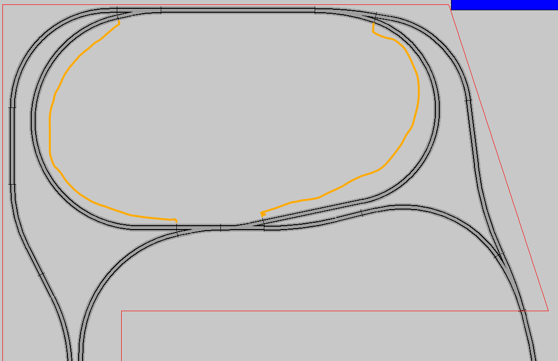

Toujours en réflexion, je me pose encore des questions notamment sur la possibilité d'utiliser le réseau comme ayant 2 boucles de retournement imbriquées afin de pouvoir procéder à des circulations réversibles dans les 2 sens.
Les sections oranges correspondent au changement de polarité, les 2 aiguillages aux extrémités de ces sections seraient conjugués.
Le principe que je pense retenir serait celui du DR5013, mais la longueur de voie risque d'être trop courte, puisqu'il faudrait les différentes zones nécessaire à une boucle de retournement classique, soit 3 zones distinctes...
Voici le plan général du réseau (équivalent ovale).
Je suis preneur de vos avis!!
Benoit

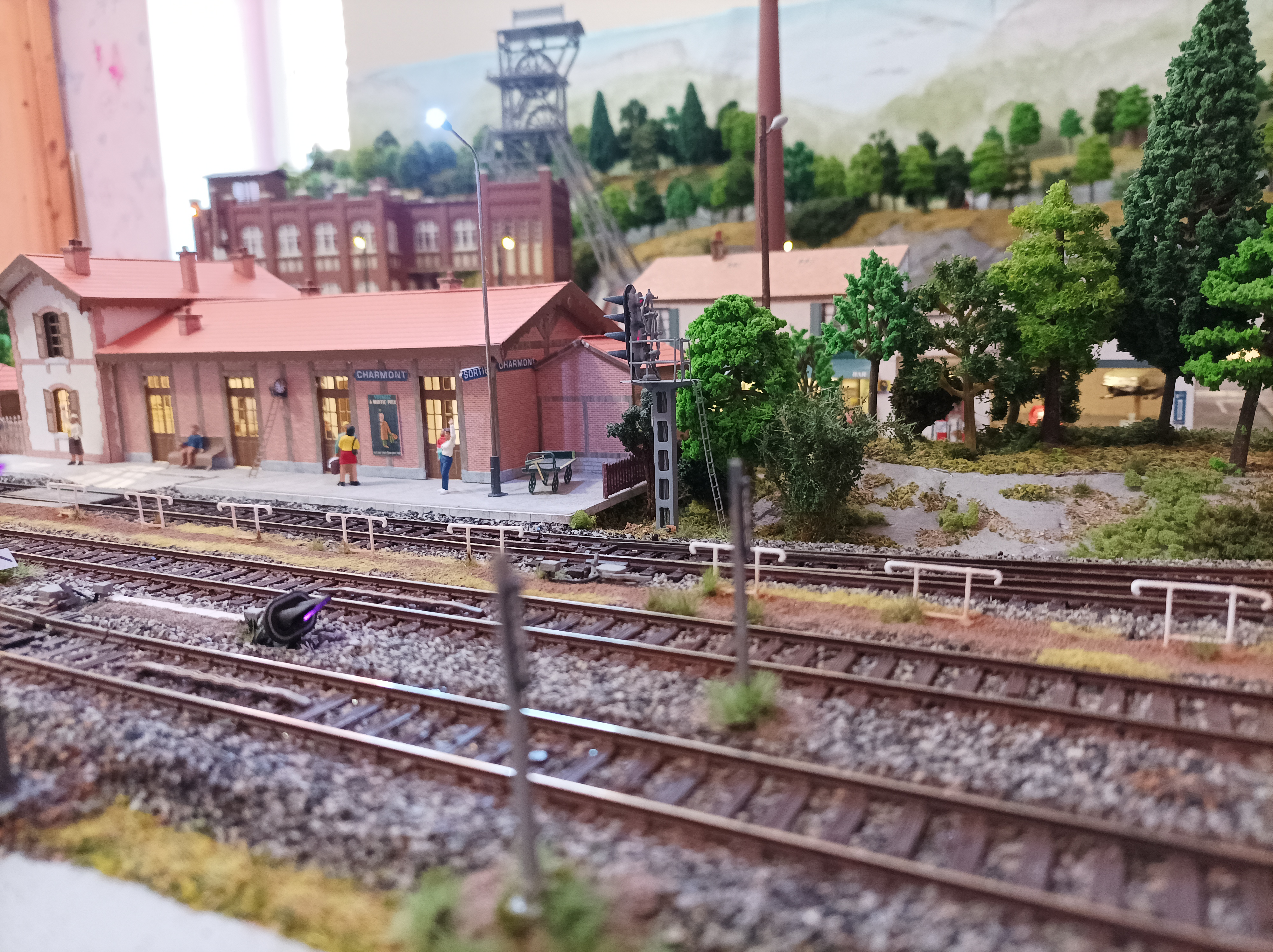

Salut à tous, effectivement je commence à aller dans ce sens!
En fait je suis maintenant plus sur un projet modules supplémentaires et un 2eme niveau.
En attendant, les modules 1 et 2 continuent leur évolution.
Début avec l'impression 3D.
A bientôt pour la suite, le module 3 en projet... (il reliera le module 1 et 2 par l'autre extrémité et devrait donner accès à une rampe hélicoïdale, mais ce sera un peu plus tard...)
Benoit

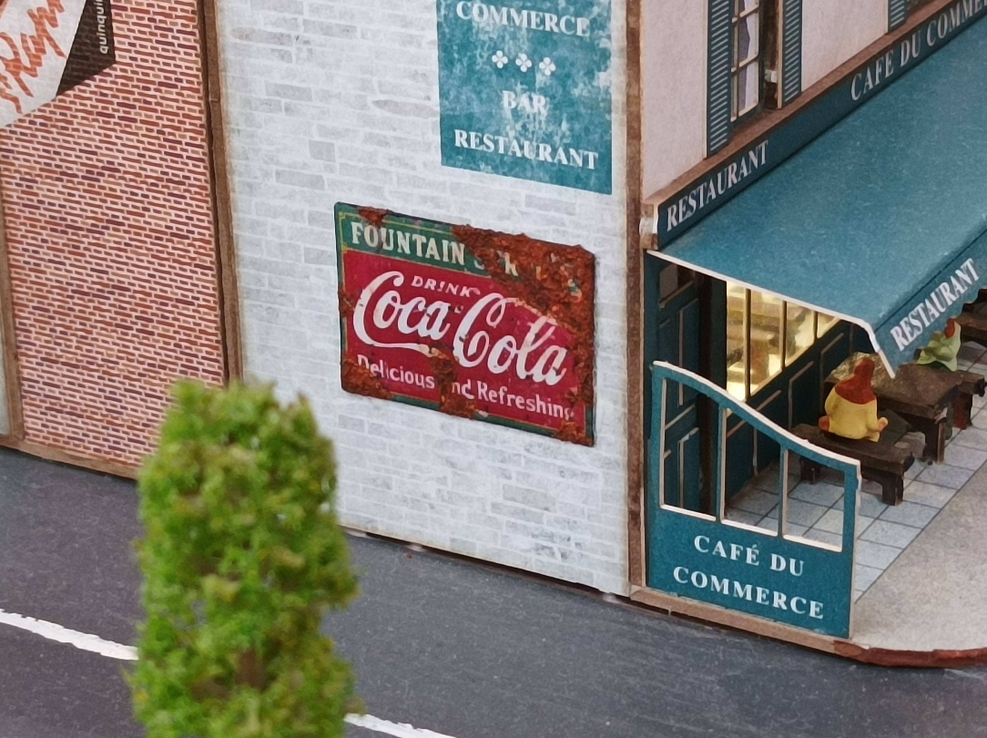

Sinon, je suis fan de ton panneau rouillé Coca.
FredVincent62
Messages: 1619
Localisation: Pas de Calais
Messagepar bengae
27 Juin 2022, 05:58
FredVincent62 a écrit::cool:
Merci ;) , c'est une référence Copirail
Benoit

bengae a écrit:En attendant, les modules 1 et 2 continuent leur évolution.
La R16 dans l'atelier a l'air un peu fatiguée !!!
Pascal en R16
