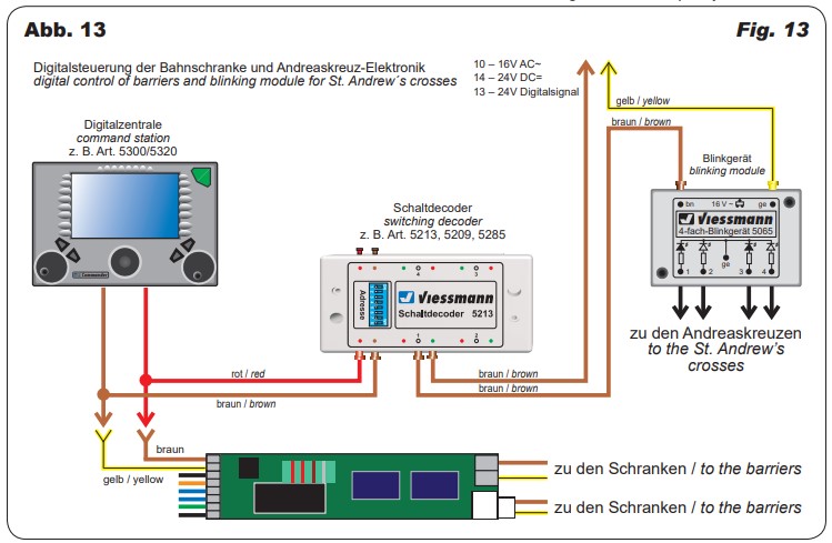

Rebonjour j'ai mon reseau ho commander par une centrale Z21 rocco blanche j'ai programmer toute mes loco sans probleme par contre je ne comprend pas comment faire pour accéder à un passage à niveau numerique viesmann ho j ai une télécommande noire de chez rocco et je ne voit pas ou sur cette télécommande pour accéder au passage à niveau j'ai bien ma bibliothèque de loco ça ne peux pas être dans les aiguillages quelqu un peux t il m.aider merci d'avance

Woinick a écrit:Rebonjour j'ai mon reseau ho commander par une centrale Z21 rocco blanche j'ai programmer toute mes loco sans probleme par contre je ne comprend pas comment faire pour accéder à un passage à niveau numerique viesmann ho j ai une télécommande noire de chez rocco et je ne voit pas ou sur cette télécommande pour accéder au passage à niveau j'ai bien ma bibliothèque de loco ça ne peux pas être dans les aiguillages quelqu un peux t il m.aider merci d'avance
Le contrôle d'un passage à niveau se fait avec un décodeur d'accessoire et est donc vu comme un aiguillage, comme on peut le voir ci-dessous avec le décodeur 5213 connecté en parallèle.

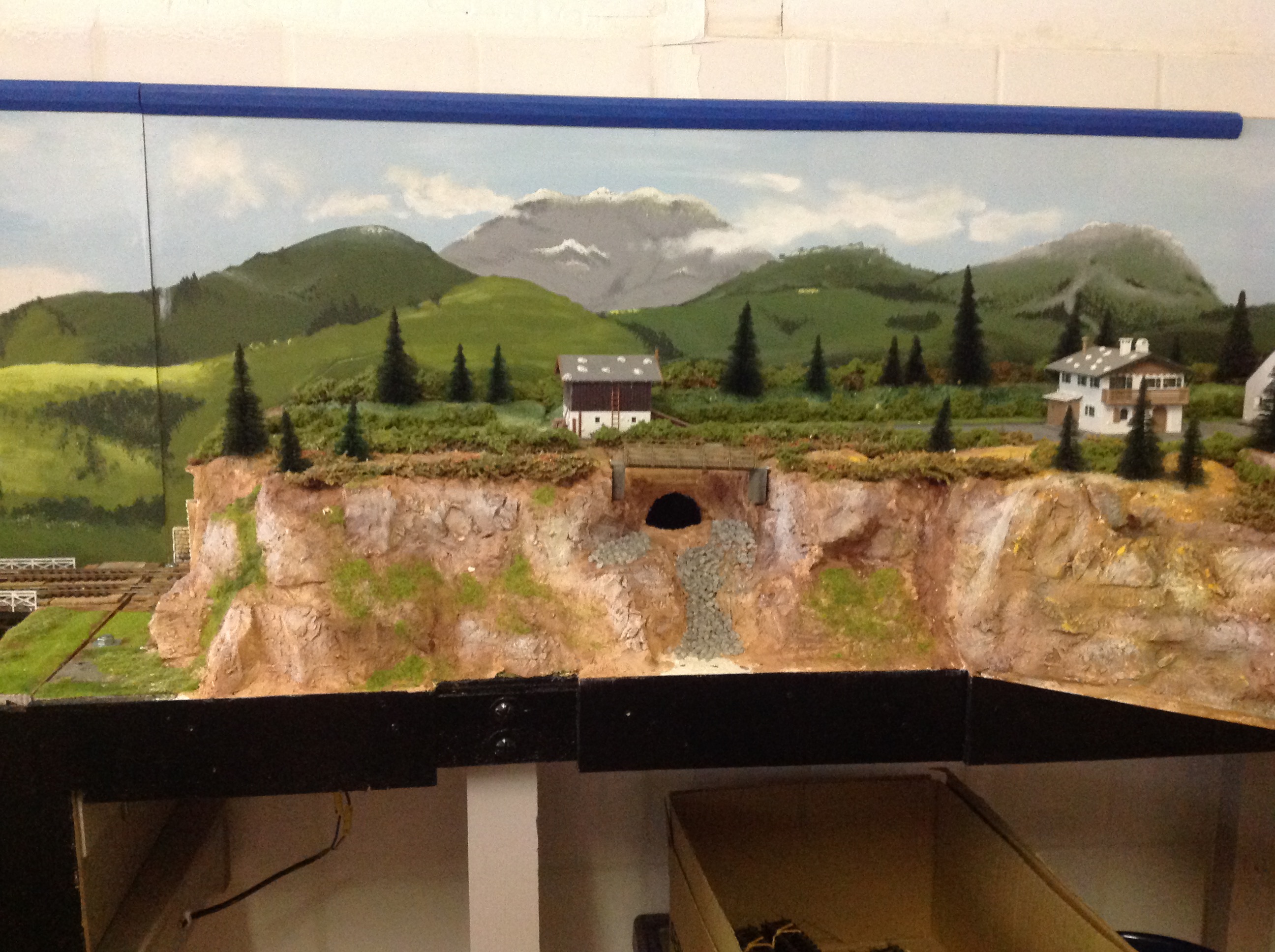

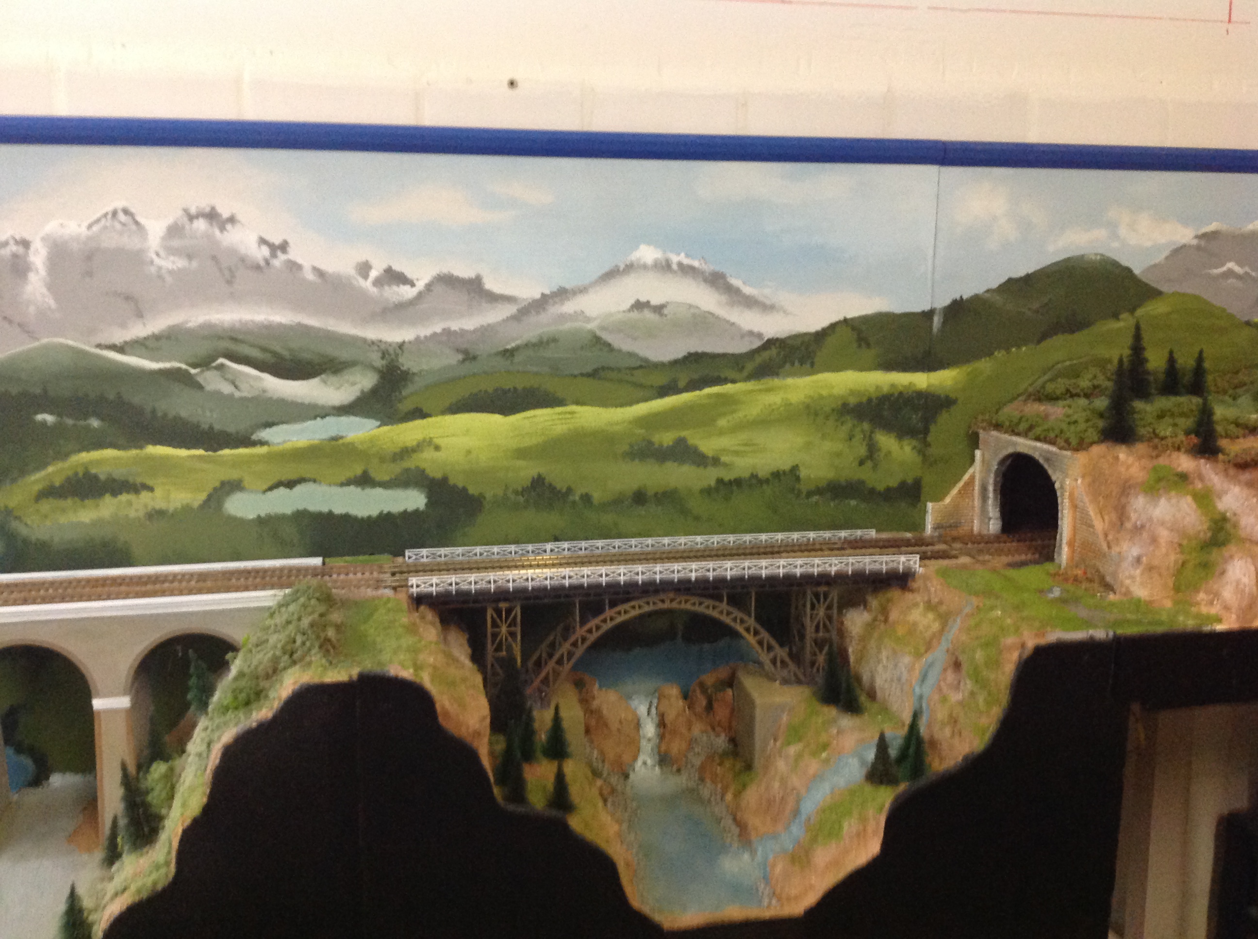

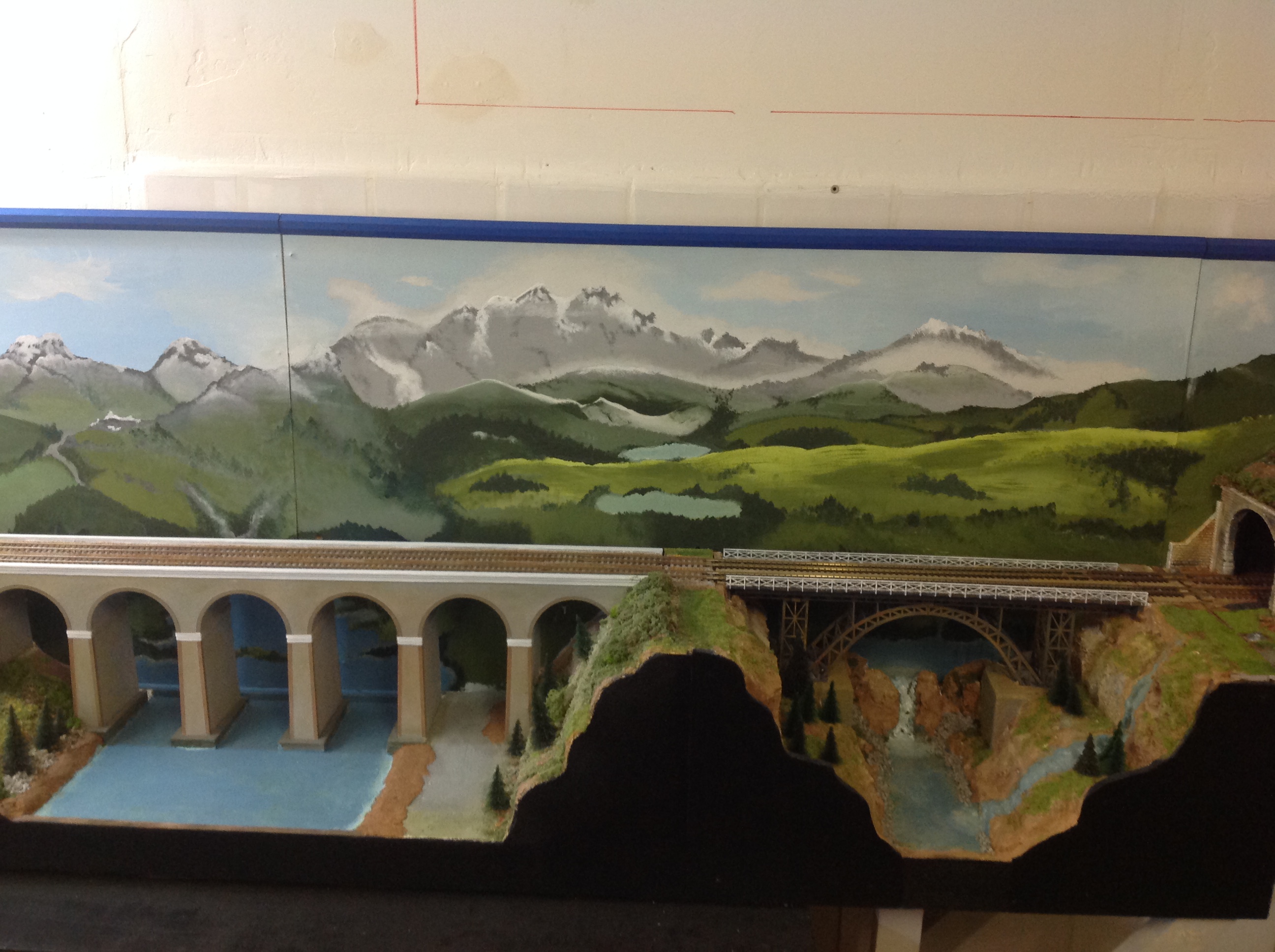

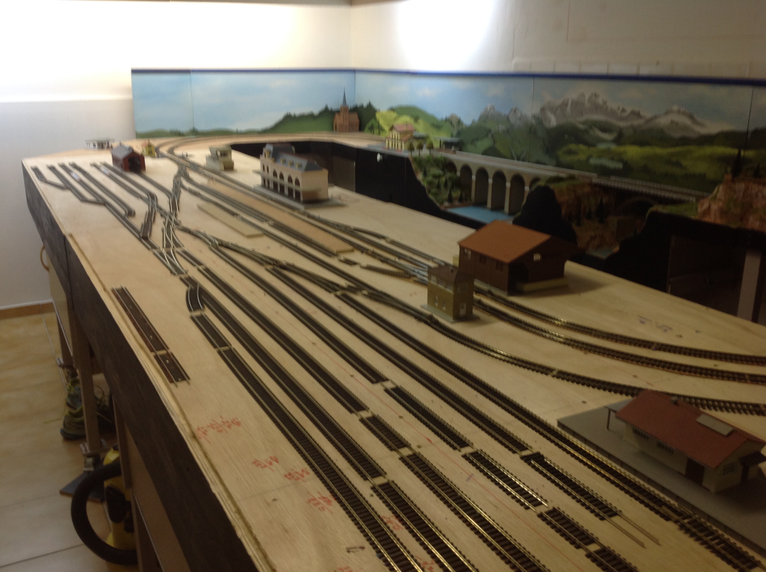

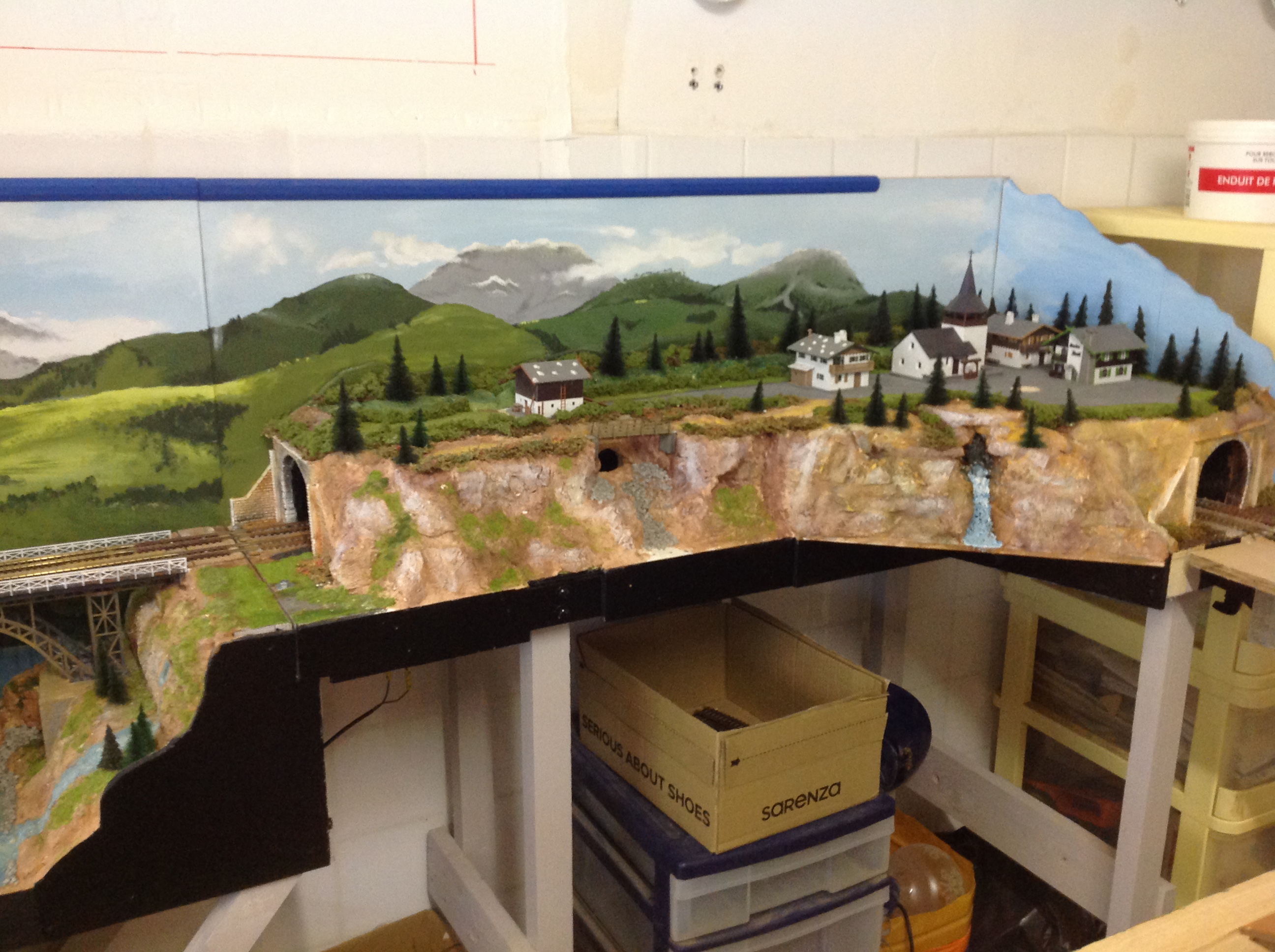

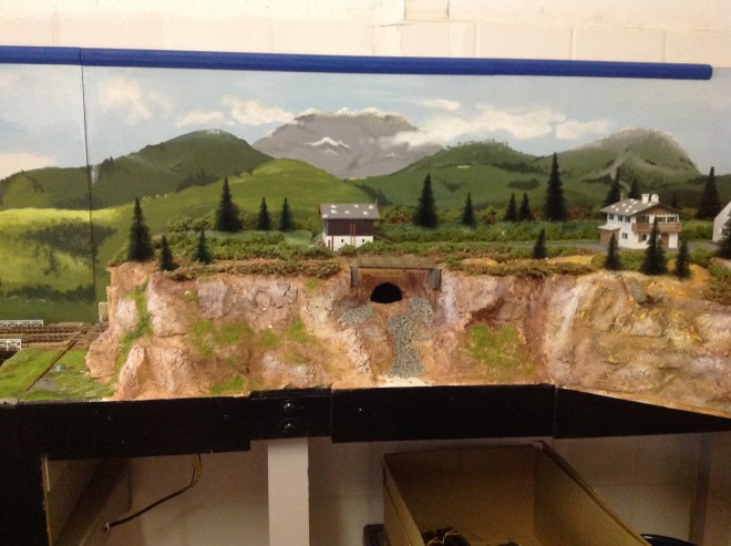

Bonjour je mets quelque photos de mon fond de reseau

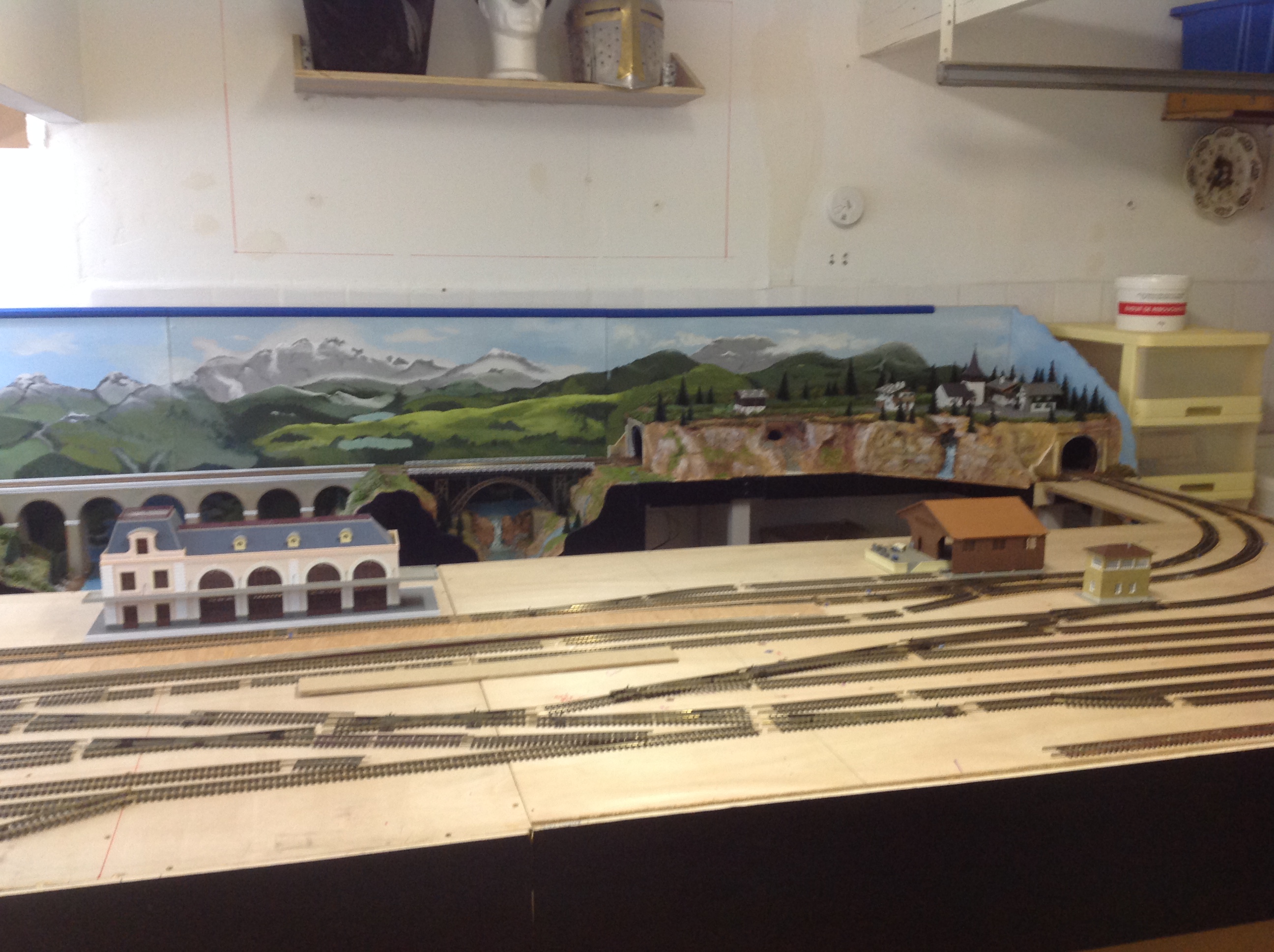

Messagepar Woinick
11 Fév 2022, 14:14
Photo 2

Bonjour Voieunick,
après avoir trouvé une personne pour réaliser mon rideau :ange: , maintenant c'est bingo pour le fond de décor :coeur1:
on a des personnes douées sur ce forum :applause:
