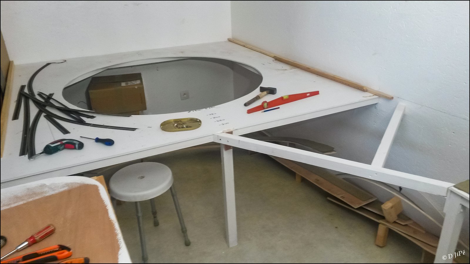

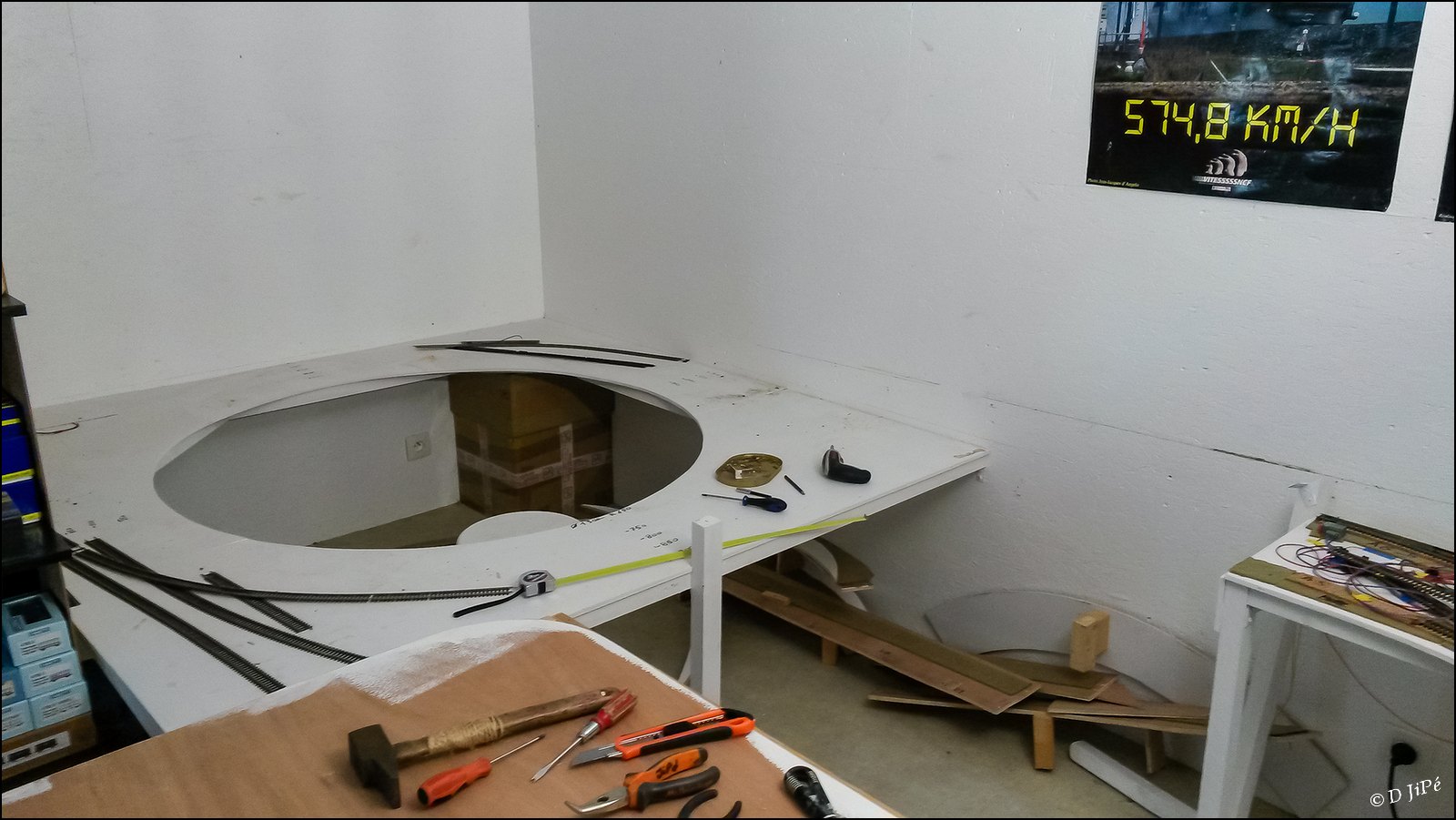

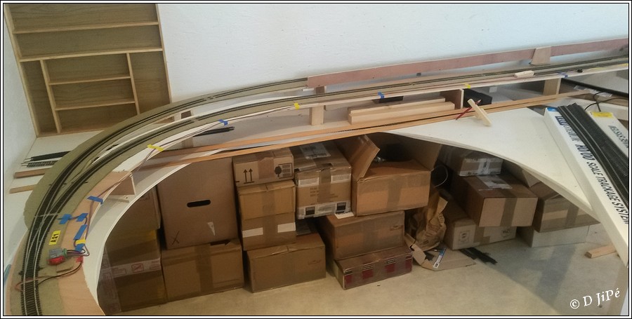

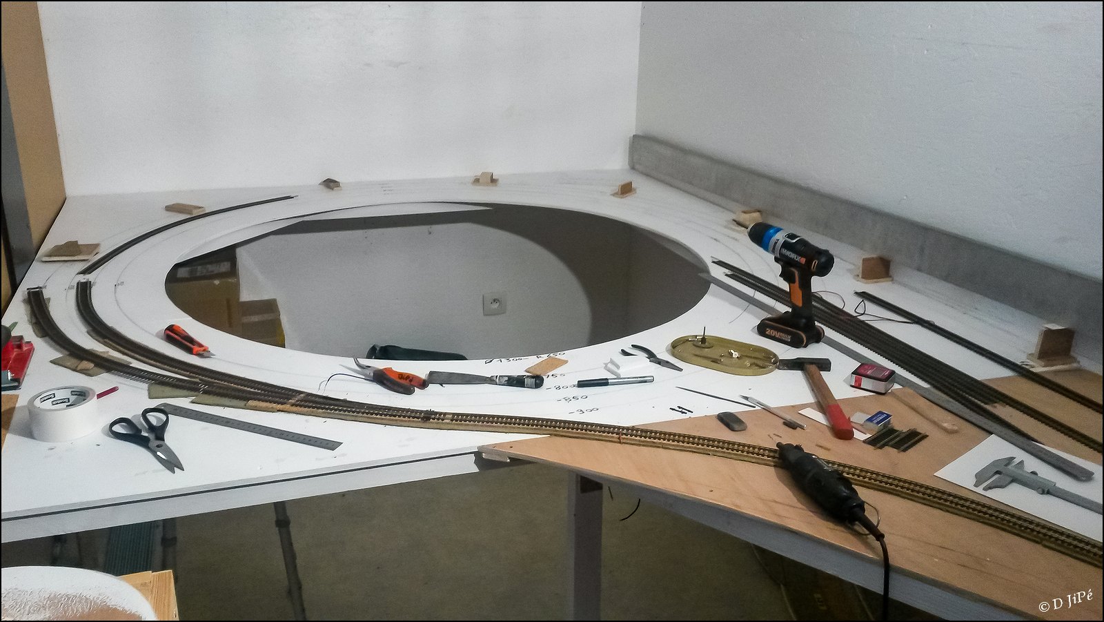

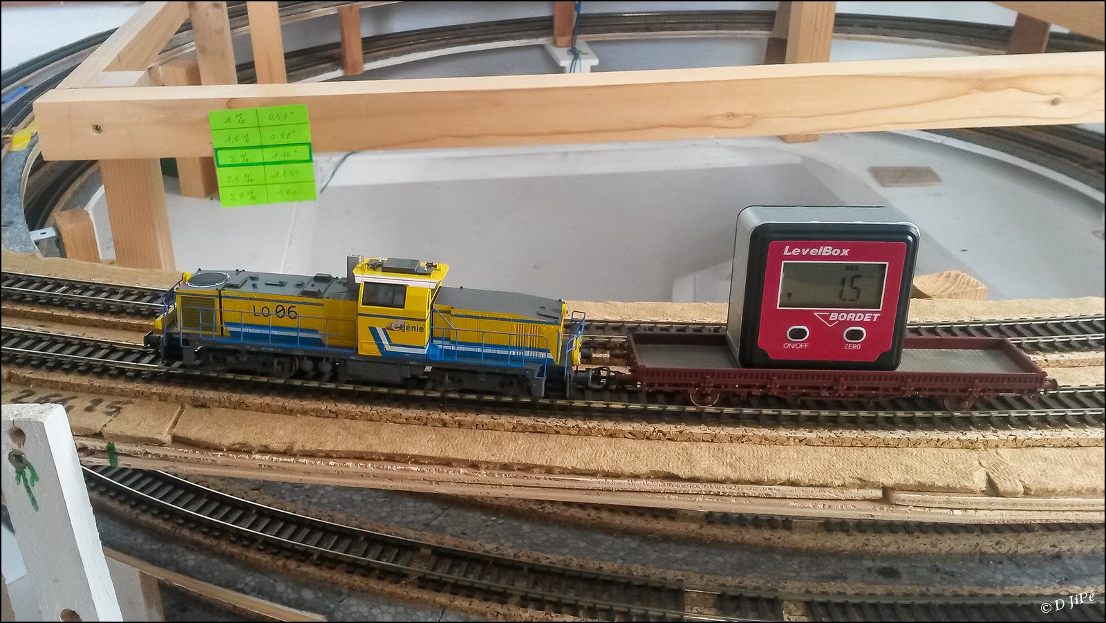

Reprise des travaux sur le réseau.
Refonte des pentes et aussi augmentation des rayons.
Il faut être très précis dans la construction des rampes, privilégier les structures avec tiges filetées (ce que je n'ai pas fait) bien plus faciles à régler, et ne surtout pas dépasser 2,5% (1,5°) pour des rayons sup à 700. dans l'idéal
Mon hélice ayant par endroits des variations de pente, j'ai fait l’achat d'un niveau numérique qui va bien m'aider à régulariser tout cela.
De plus ayant changé mon projet initial et pour aller au plus rapide, j'avais fait une boucle de retournement sur pilotis pas très précise au-dessus du plan de base de la grande hélice prévu à l'origine, je suis en train de l'optimiser et la rampe qui longe le mur vas être allongé donc adouci.
Je vais aussi modifier cette portion de rayon
Voilà les travaux en cours ;)
A bientôt

Re: Beaumont le Comte
Messagepar Didier
04 Juin 2020, 11:17
Très bien ! Tige filtées (pour réajuster aisément dans le temps, chaleur, etc.), pente de 2.5% max, si possible 1.5, courbe d'un bon rayon : c'est en effet la meilleure solution, et tu en profiteras en terme de fiabilité ! :cool:
Chez moi, je me permets même (à l'occasion) de descendre l'hélicoïde en poussé, sans encombres.

Messagepar JiPé-29
06 Juin 2020, 09:45
Le remontage est bien plus long que le démontage :lol:
La menuiserie et la pose des rails est plus méticuleuse que la précédente version, avec des pieds tout les 500mm
Pente 1,7 % constante et R900, gain en longueur de 2,5m avec l'aiguille mieux placée que dans le fond :)
et rayon mini de 800 en aproche, au lieu de 625 :mrgreen:
Bon j'y retourne ;)

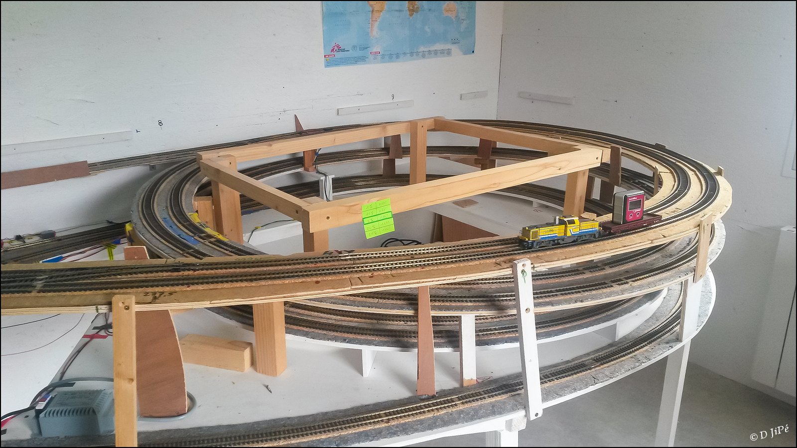

Messagepar JiPé-29
07 Juin 2020, 09:19
Les circulations reprennent sur la nouvelle boucle avec un rayon de 820 :cool:
Petit train inaugural de la boucle
https://youtu.be/I8GULe4rKoU
Reste maintenant a faire la rampe
