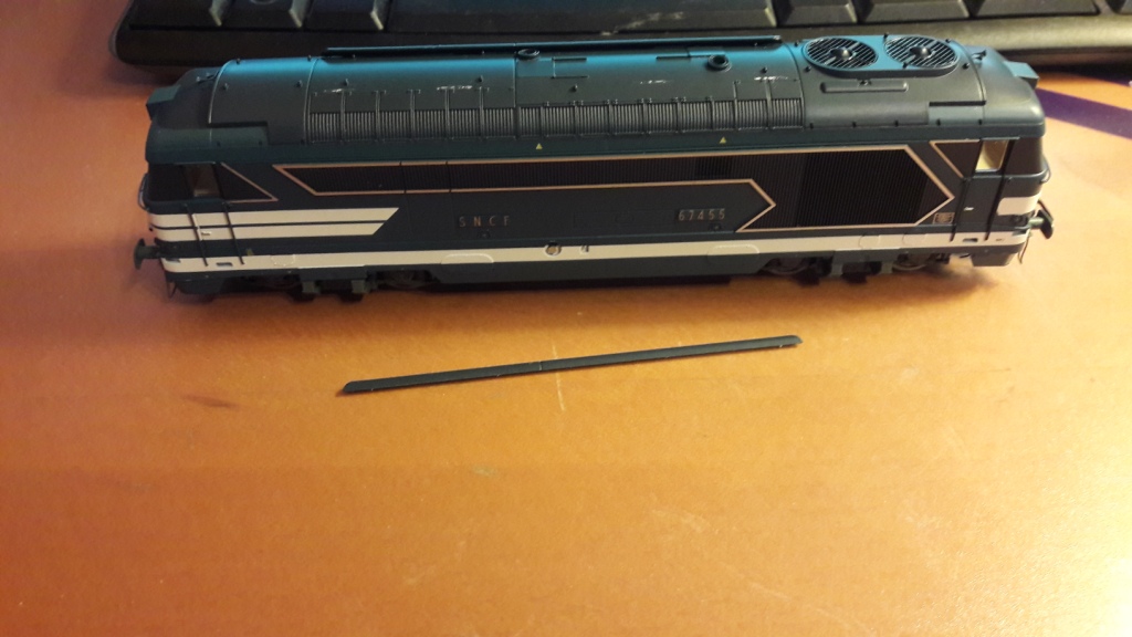

Hello a tous
je ne veut pas polémiquer mais je constate
Je n'ai pas dit que Jouef était de la m..e les models sont beau ,très détaillé ,mais très fragiles
pour preuve une nouvelle surprise:sur la 67455 un déflecteur sur la toiture a décidé de prendre des vacances et aussi le tampon gauche.
et sur la 2D2 5500 en ouvrant la boite j'ai retrouvé la palette d'un panto au fond
Il faut reconnaître pour le prix des models on pourrai s’attendre a mieux ,non?

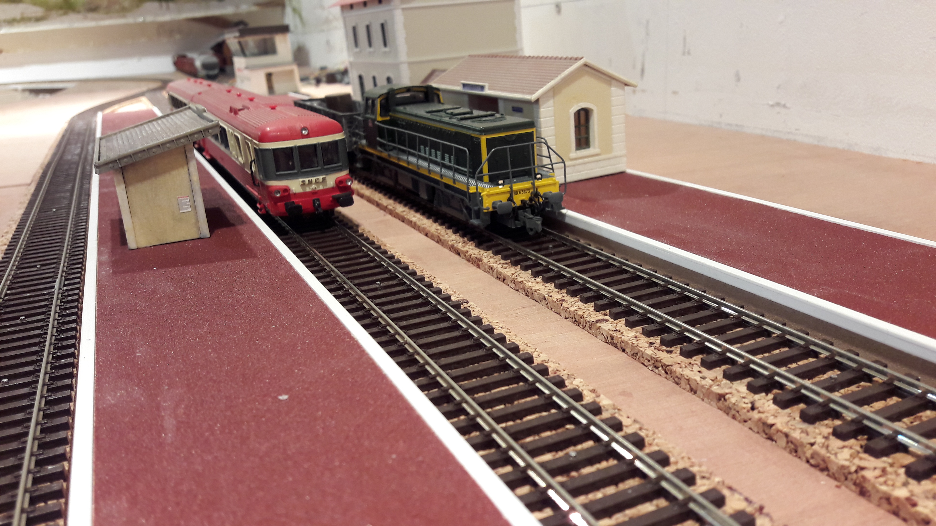

Je suis amusé a faire les quais de la gare
tout simplement avec du papier de verre grade 180 de chez Leroy ta mère :mdr:
Cela rend bien mais pour moi ,encore trop gros .
C'est dommage on ne trouve pas plus fin dans cette couleur il faudrait du 1000

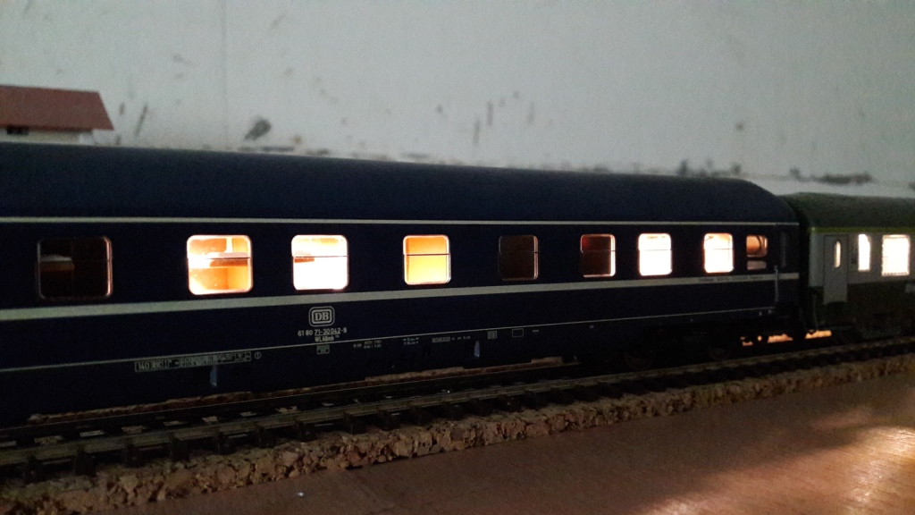

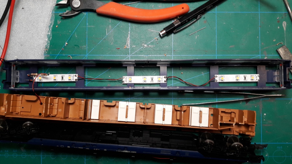

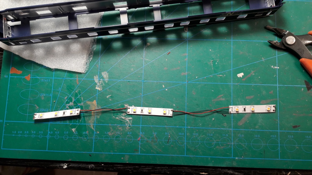

Bonsoir a tous
J'ai effectué l’éclairage d'une voiture couchette DB (hihihi époque 4 si si si c'est possible!!)
-câblage avec leds ruban
juzans95
Messages: 414
Localisation: Crépy en Valois
Re: Mon réseau éphémere
Messagepar juzans95
31 Jan 2019, 21:49
ensuite ,mise en place du ruban dans la voiture
j'ai intercalé une diode (signal) plus 2x1 KHoms( je n'avait pas de 2k sinon je trouve que c'est trop fort)
soudures a l'intérieure et voila c'est fait
Attention je suis en digital

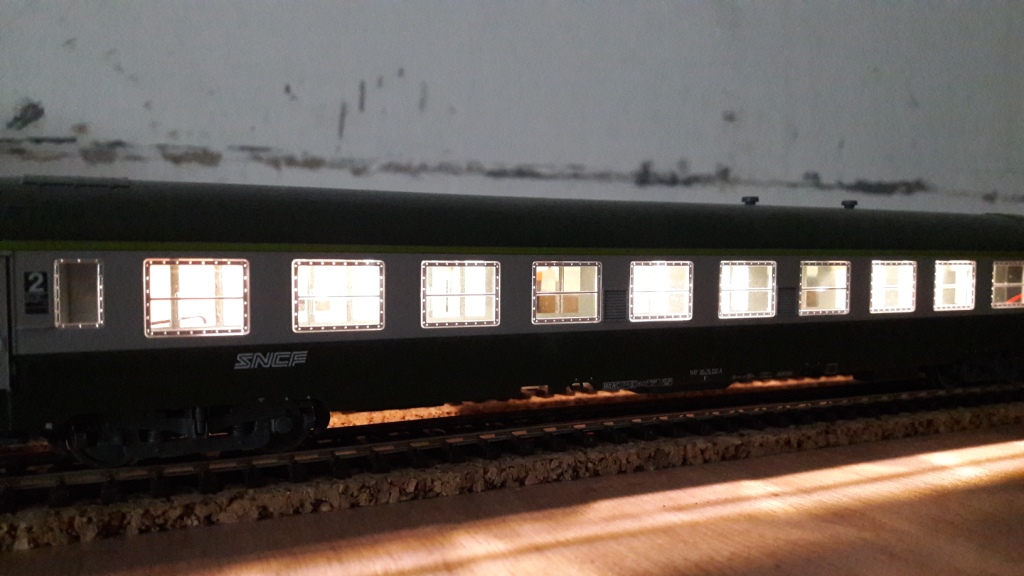

Et voila ce que cela donne
j'équipé l'éclairage sur une UIC Roco Couchette ,voir les photos

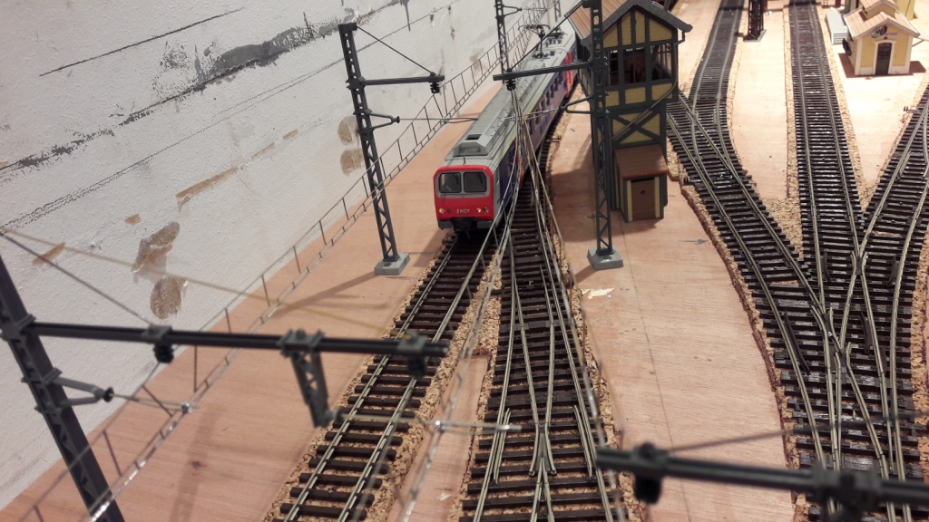

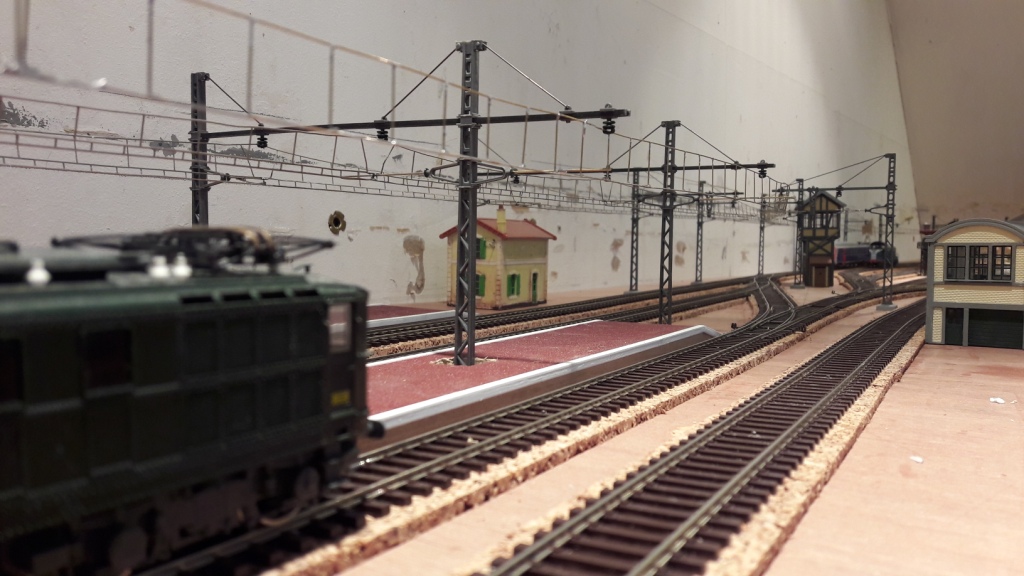

Bonsoir a tous
Voici quelques photos de la mise sous caténaire de la gare
