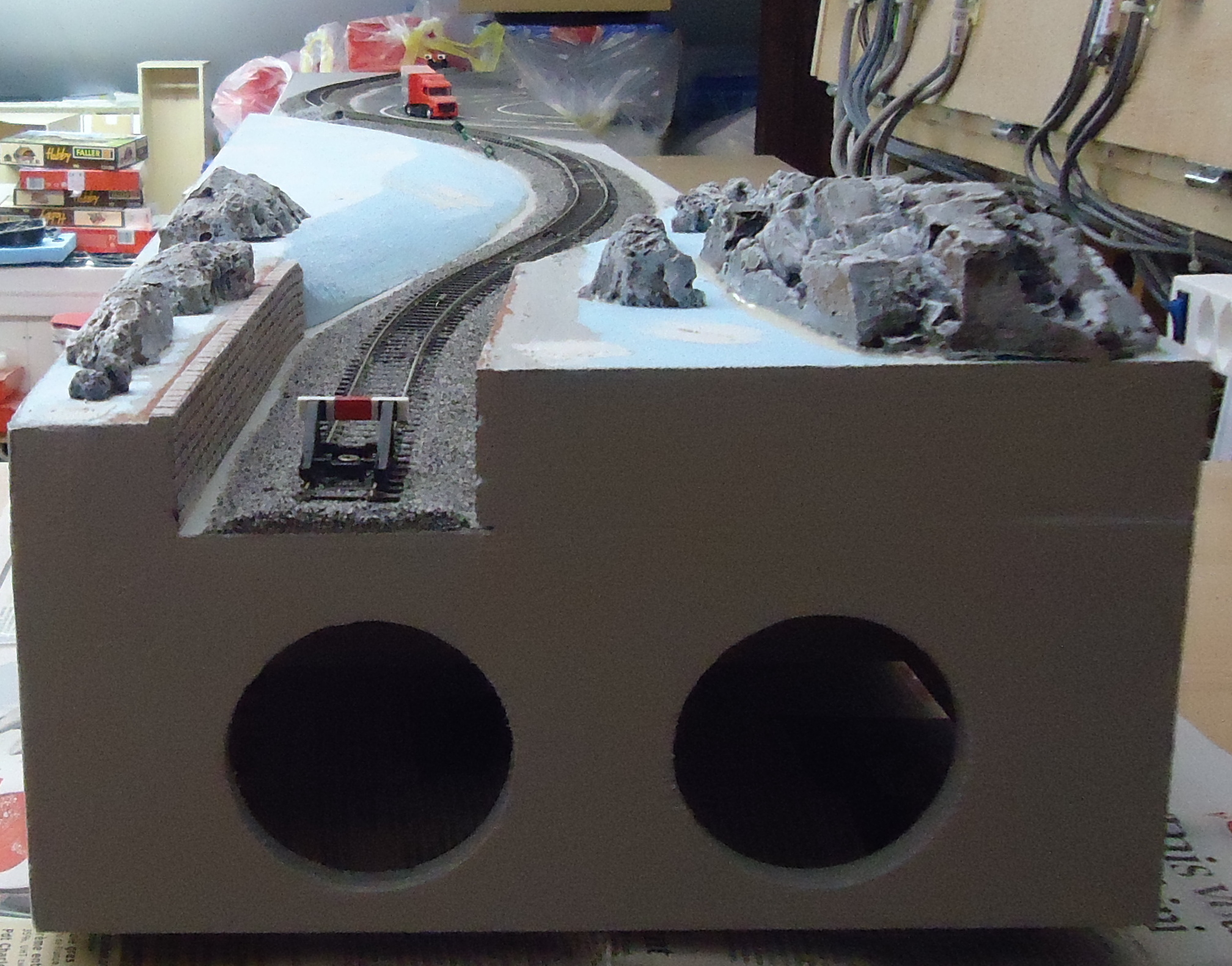

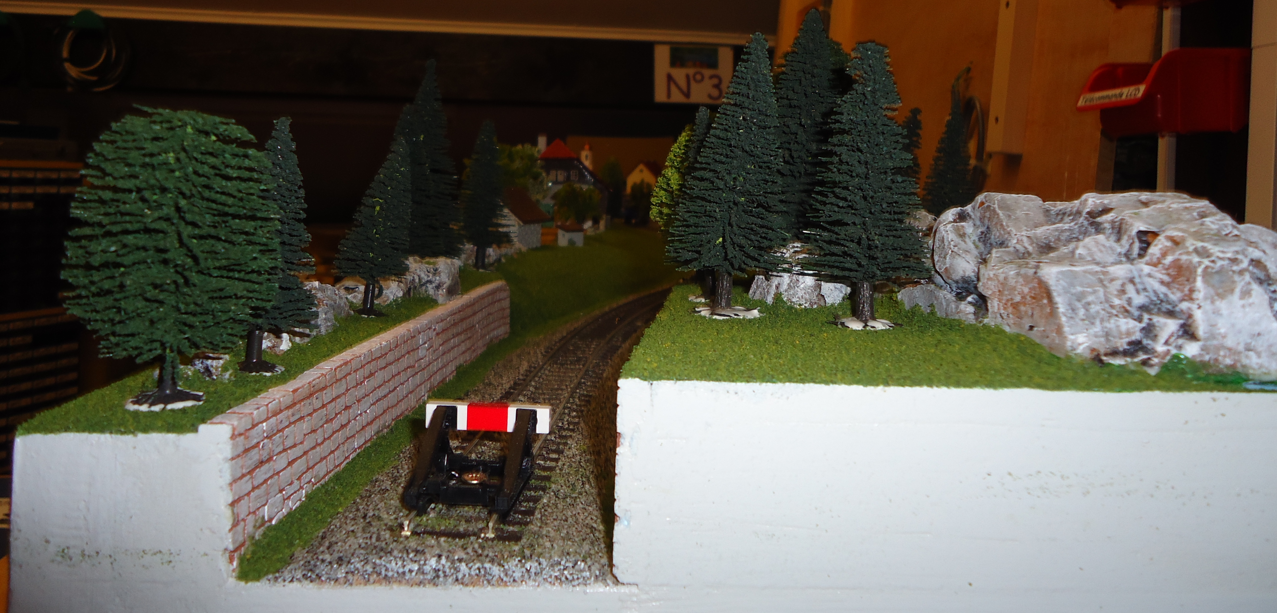

Messagepar roxy98
26 Nov 2018, 20:12
Vue de l'extrémité de la maquette

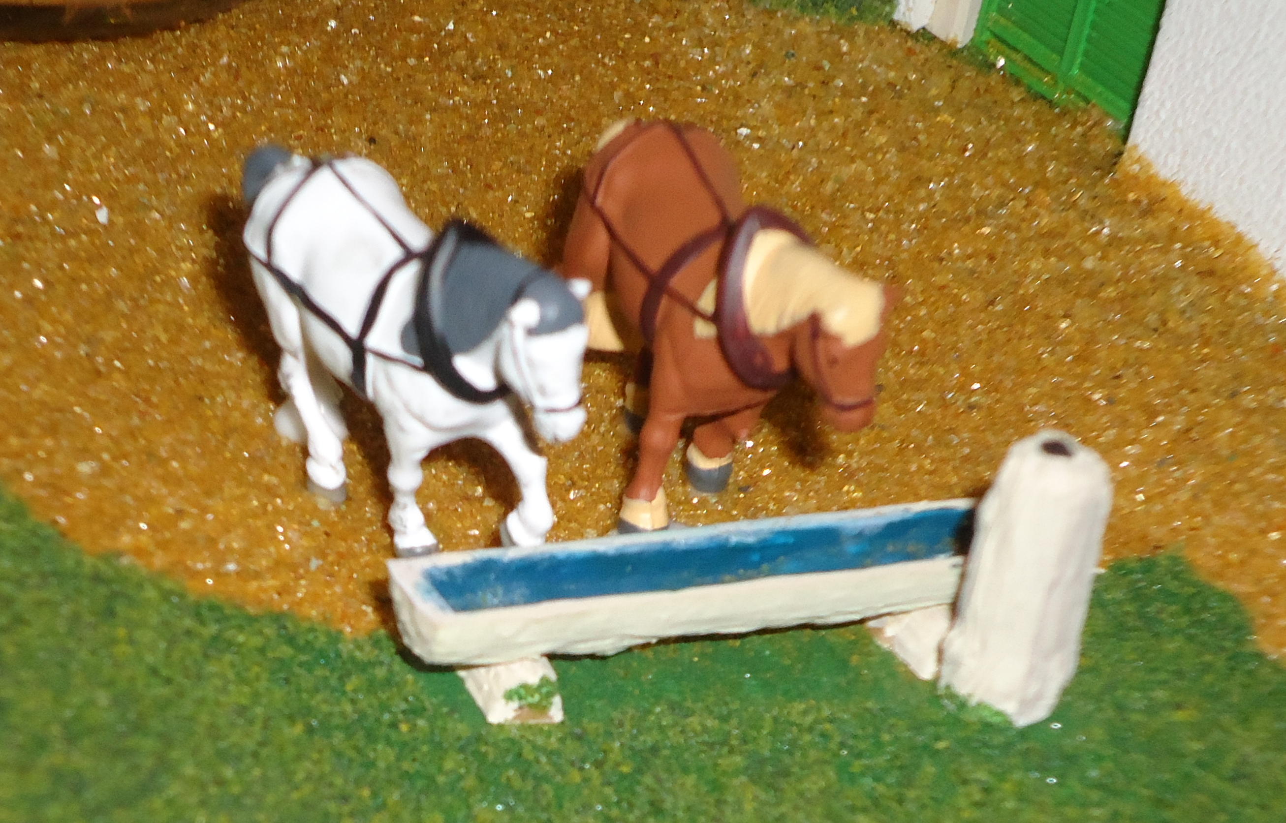

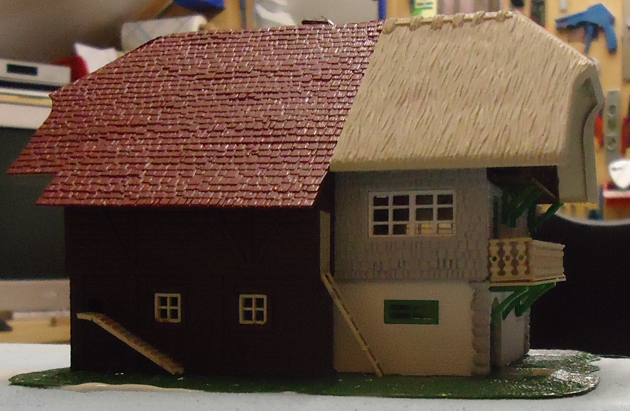

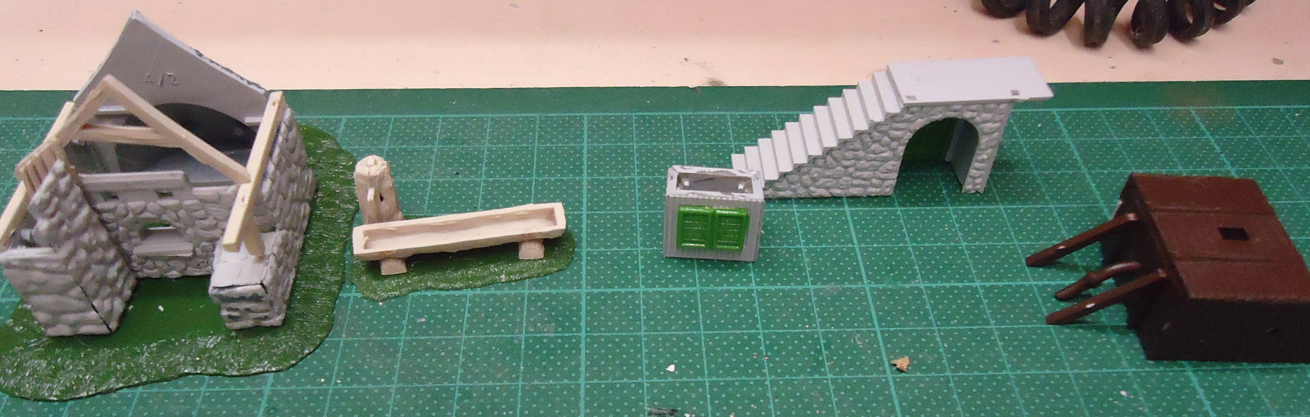

Messagepar roxy98
26 Nov 2018, 20:13

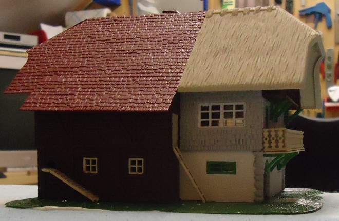

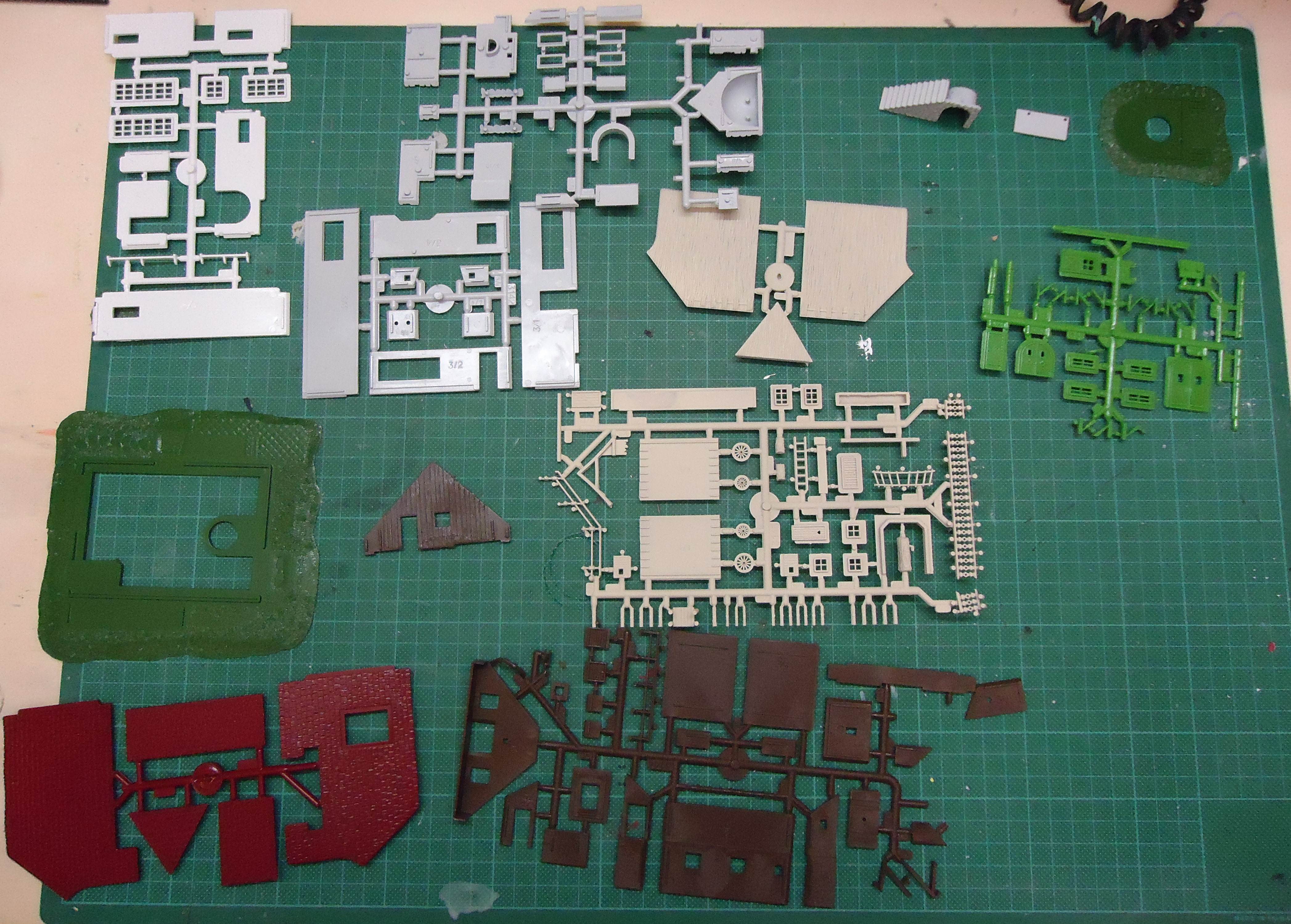

Construction de la ferme et ses annexes, total 193 pièces et beaucoup de patience.

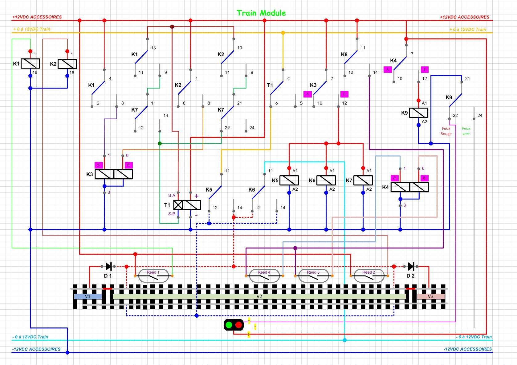

Voici le schéma électrique du tableau de commande
Principe de fonctionnement:
Le train démarre en direction d'une extrémité, fait un arrêt aux 2 extrémités.
Le feu de signalisation passe au vert uniquement en direction de la gare puis repasse au rouge.
Temps d'un cycle complet aller et retour environ 1min.
A disposition si question sur ce schéma ou autre question.

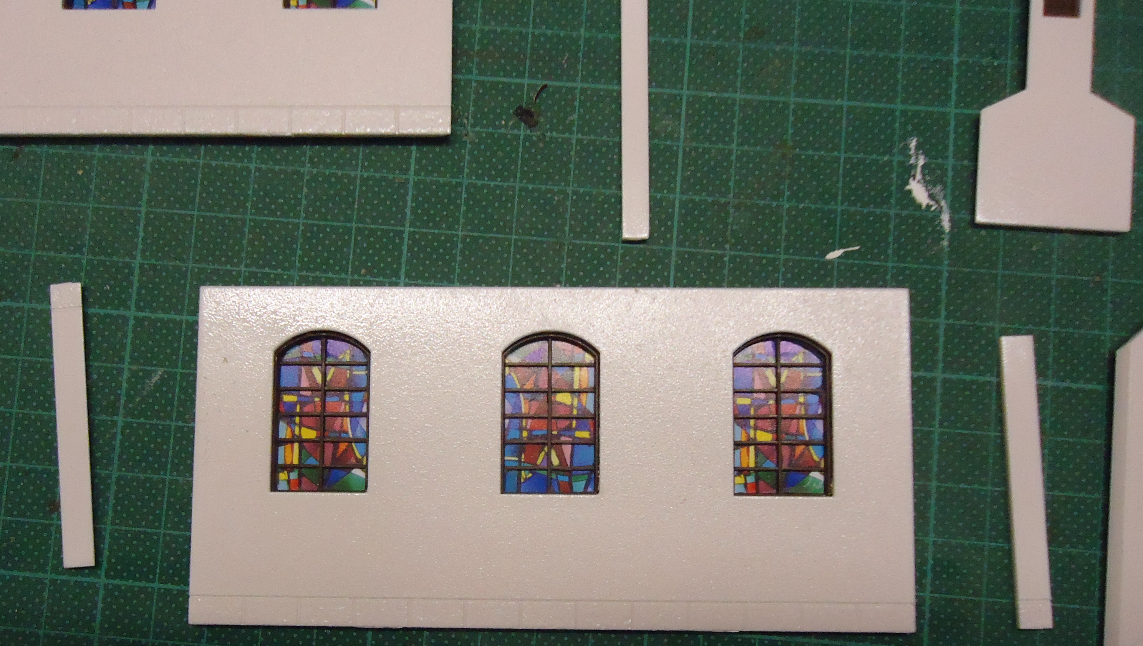

27 Nov 2018, 19:54

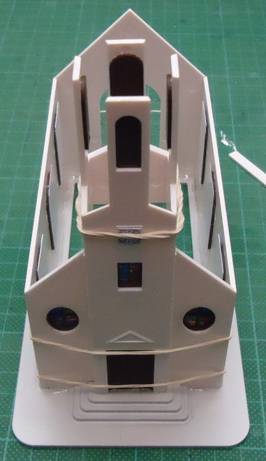

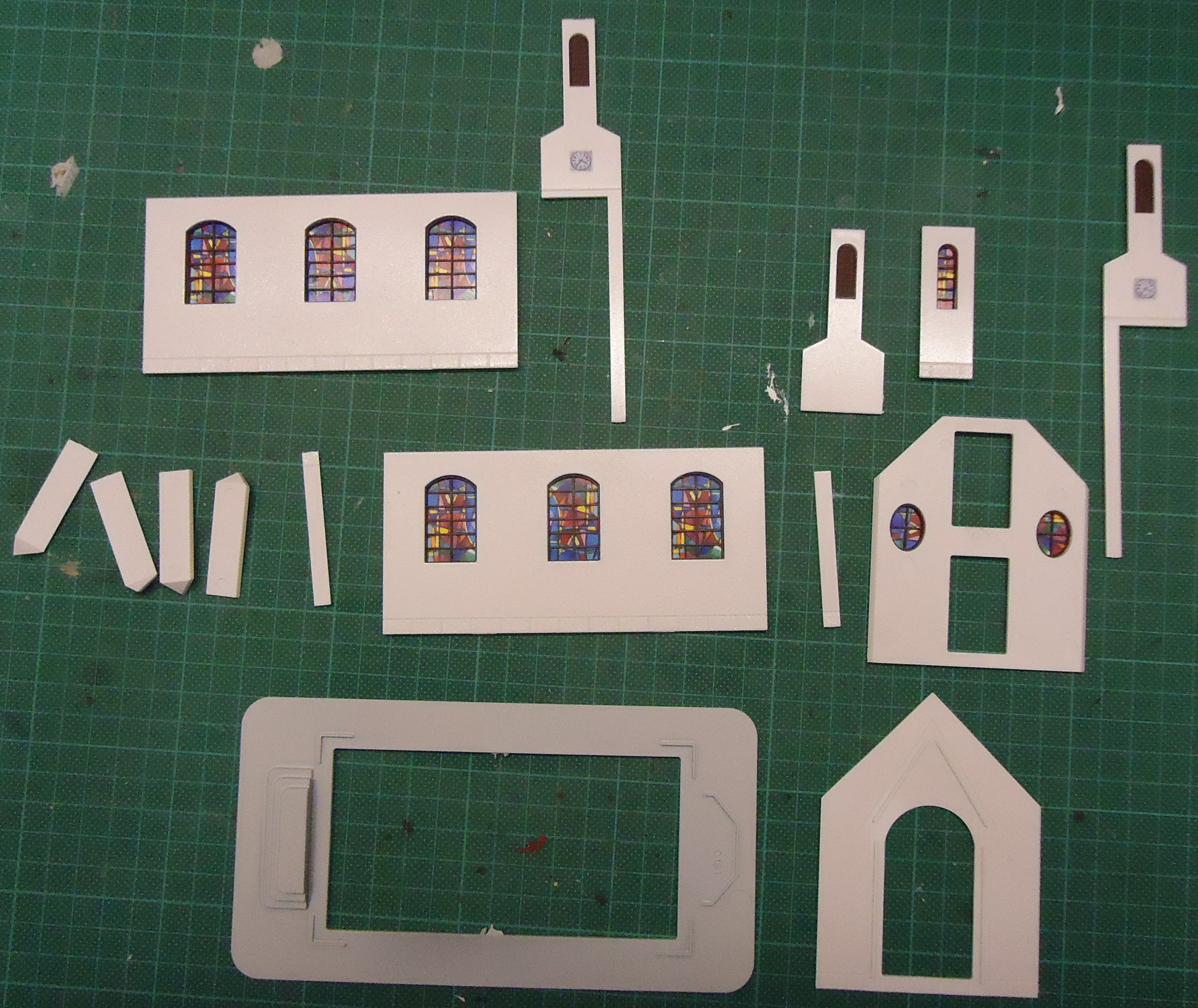

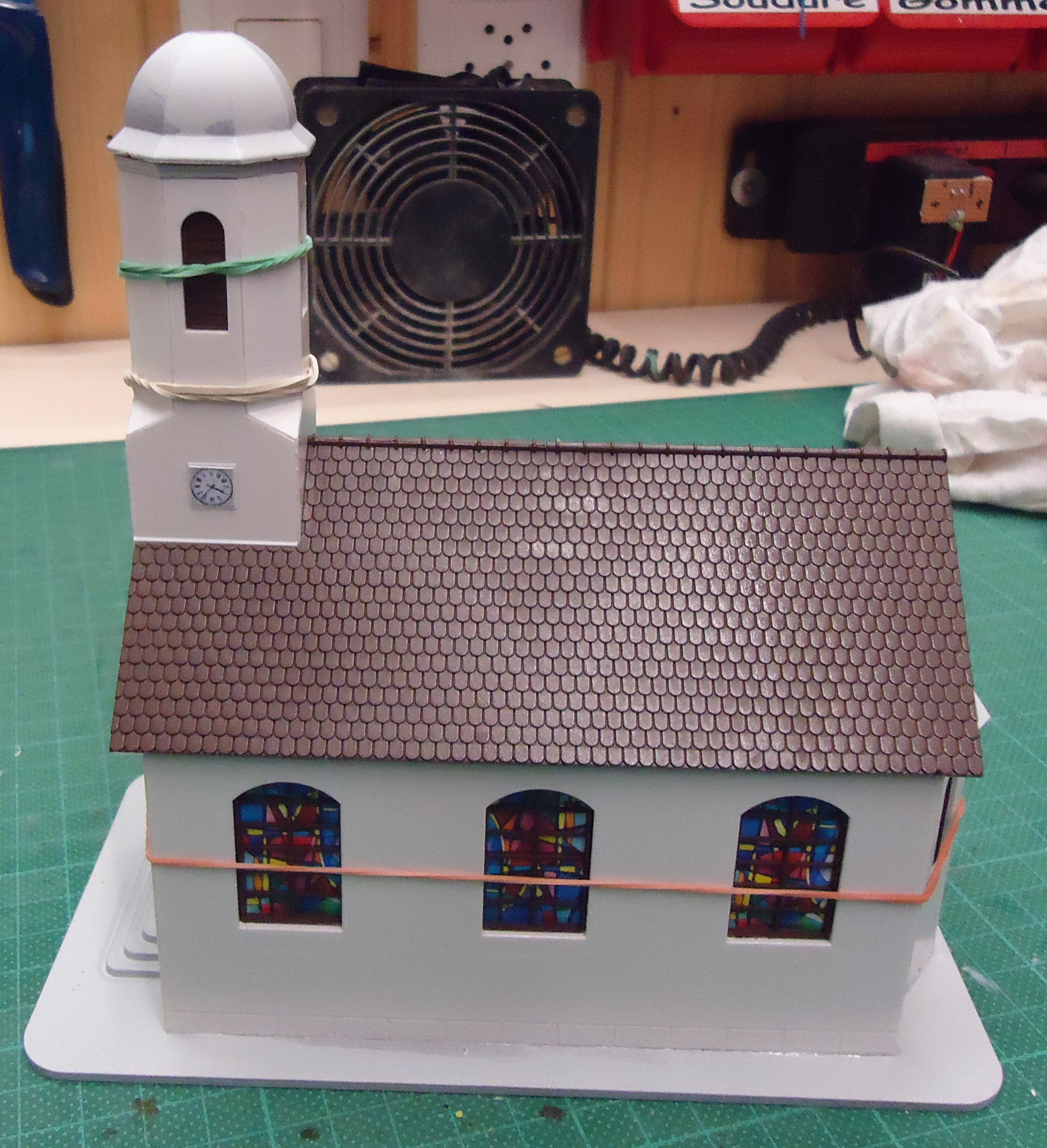

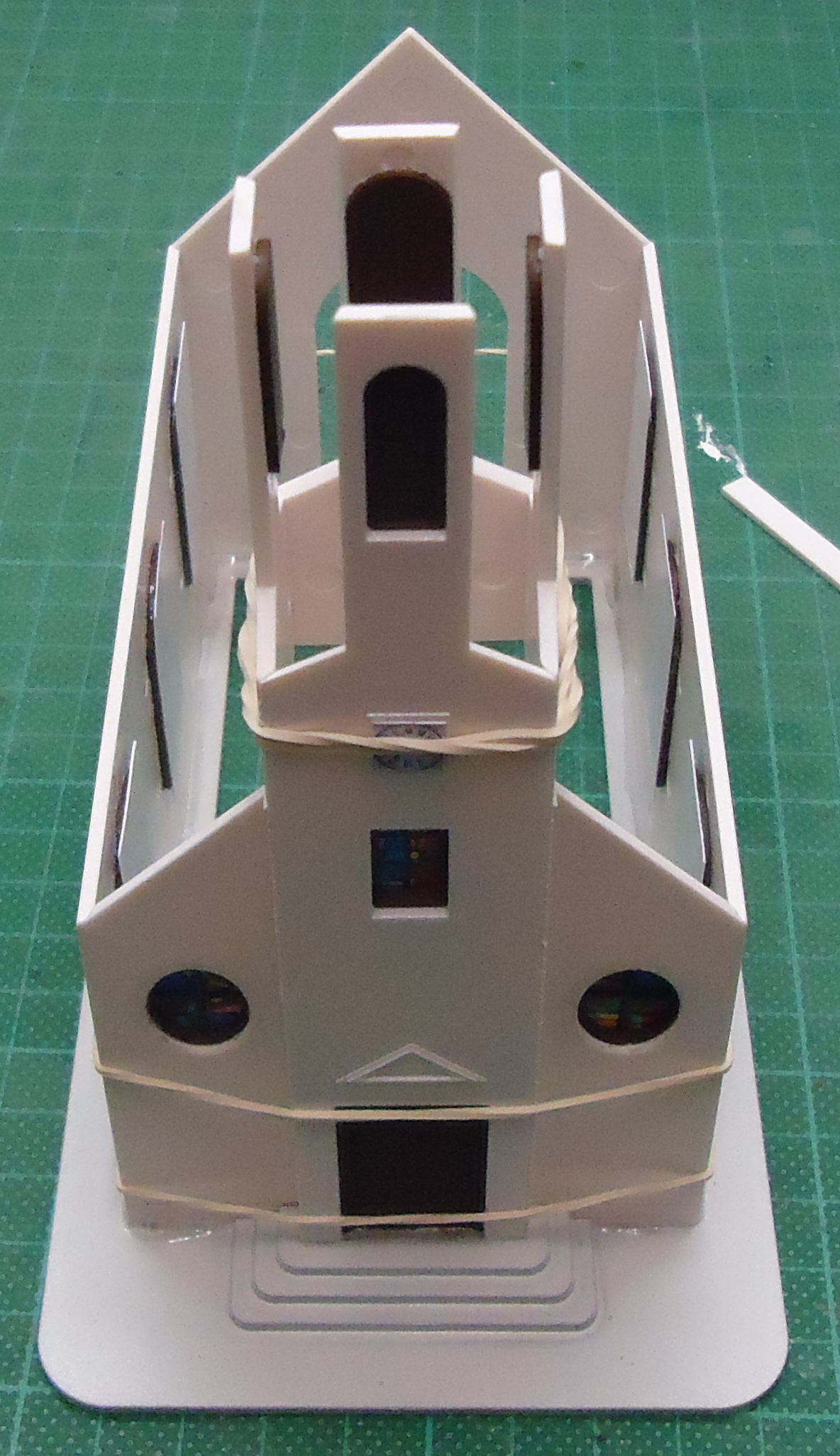

Construction du dernier bâtiment, l'église.
Même marque que la gare mais l'équerrage des murs n'est pas évident.

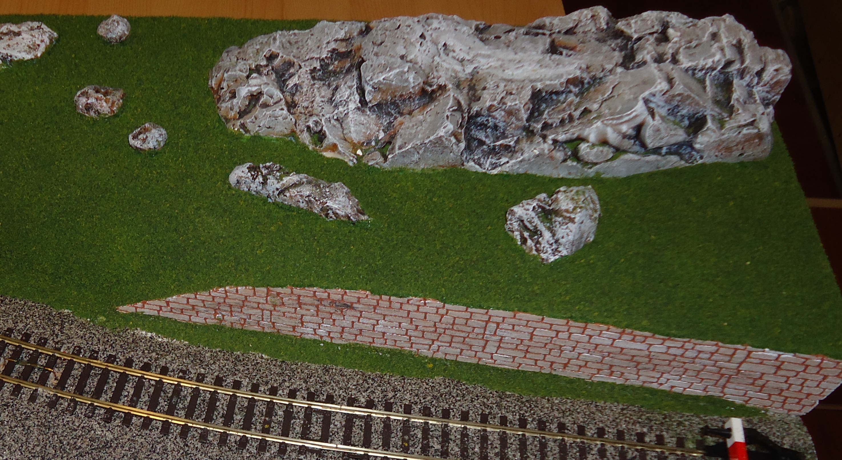

Messagepar roxy98
28 Nov 2018, 20:26

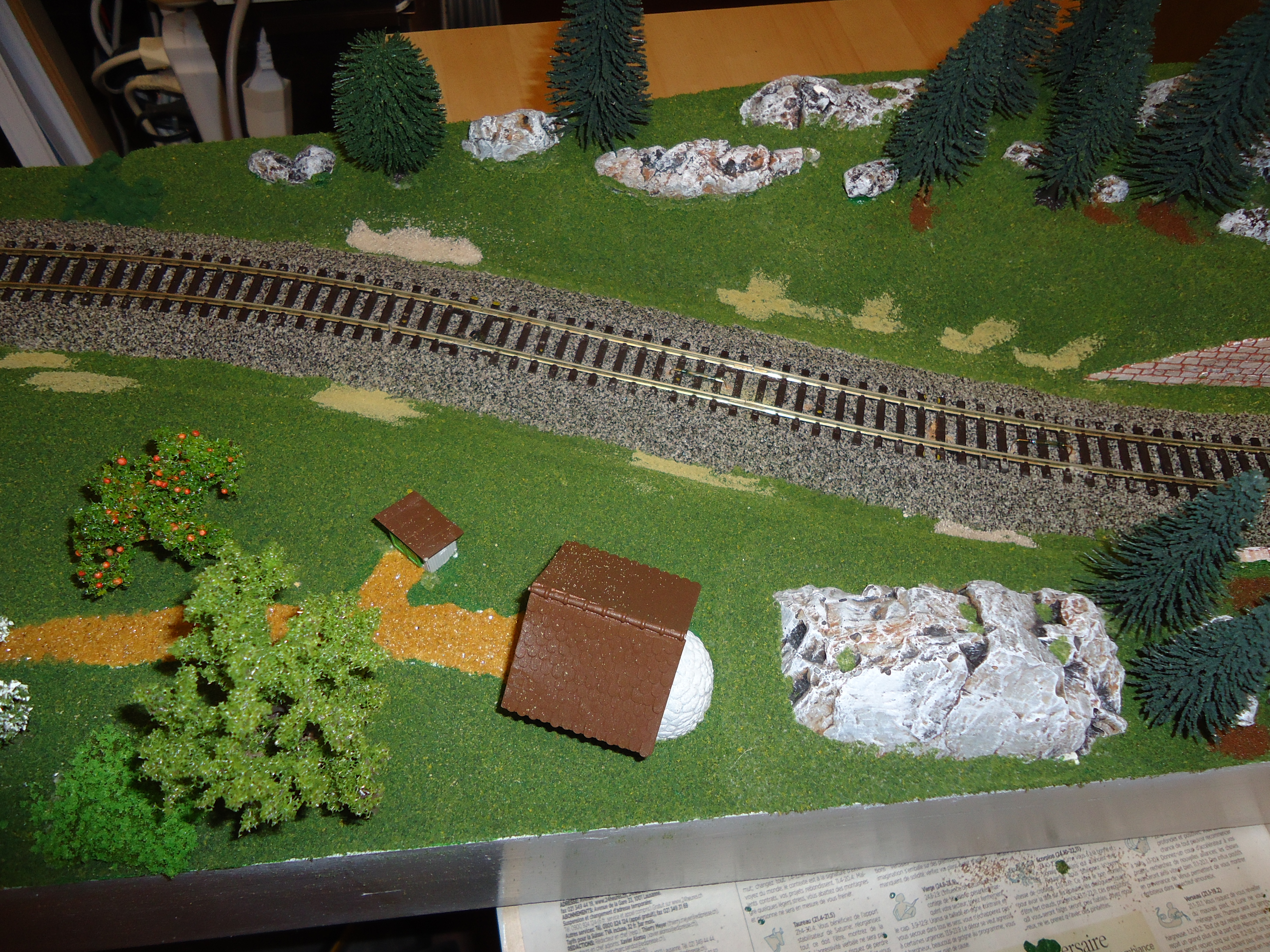

Création des chemins d'accès
roxy98
Messages: 60
Enregistré le: 01 Mar 2017, 19:29
Re: Train miniature pour Noël

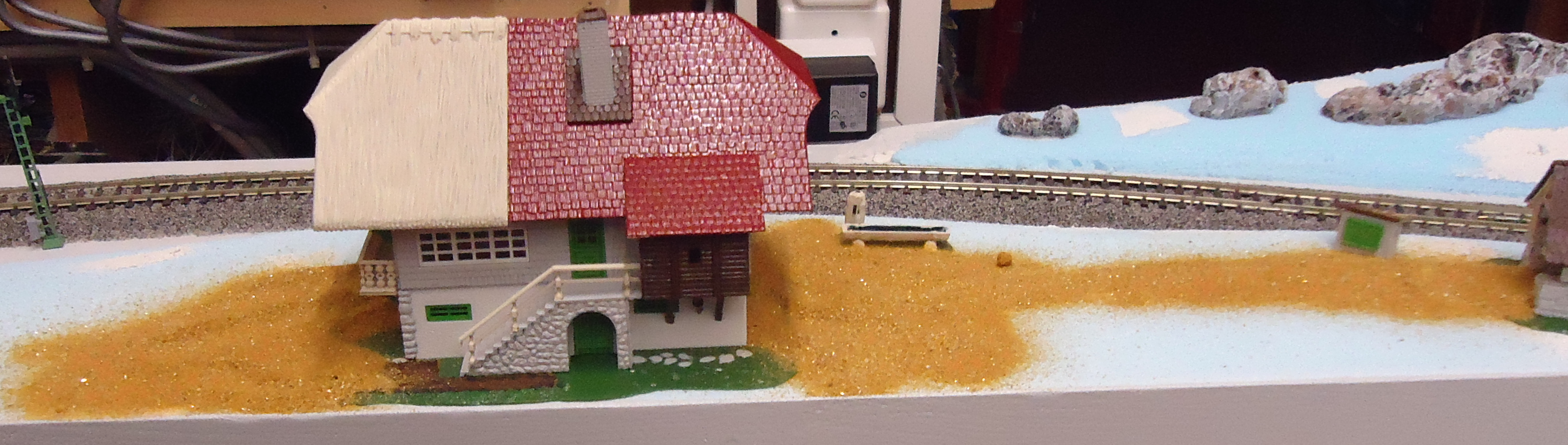

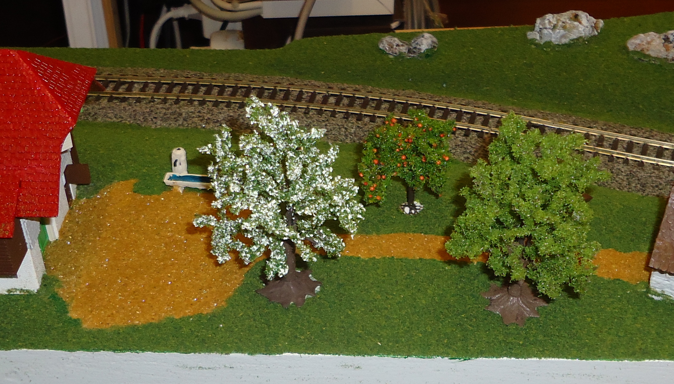

Messagepar roxy98
28 Nov 2018, 20:27
Mise en place de l'herbe

Messagepar roxy98

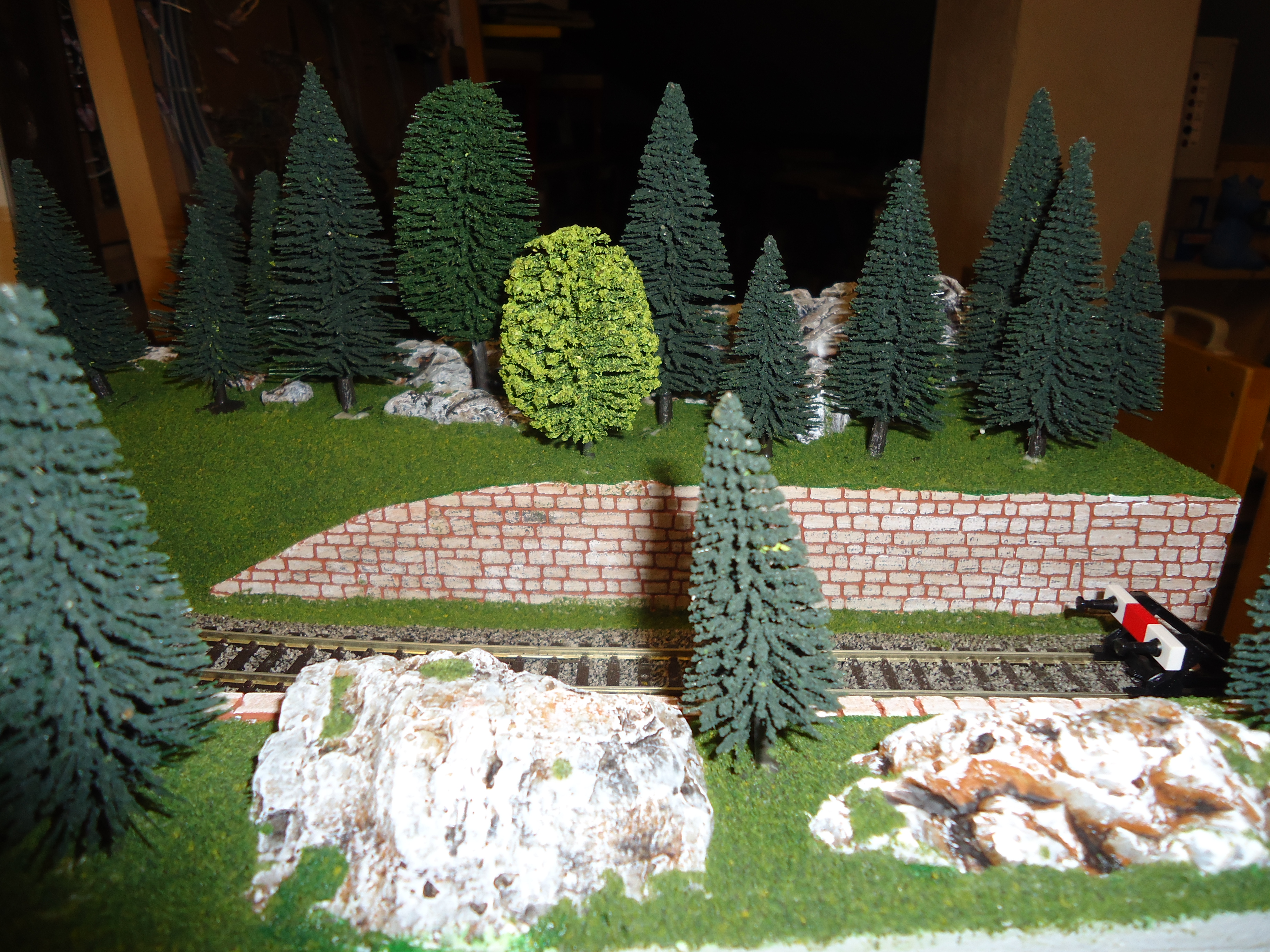

28 Nov 2018, 20:28
Plantage des arbres

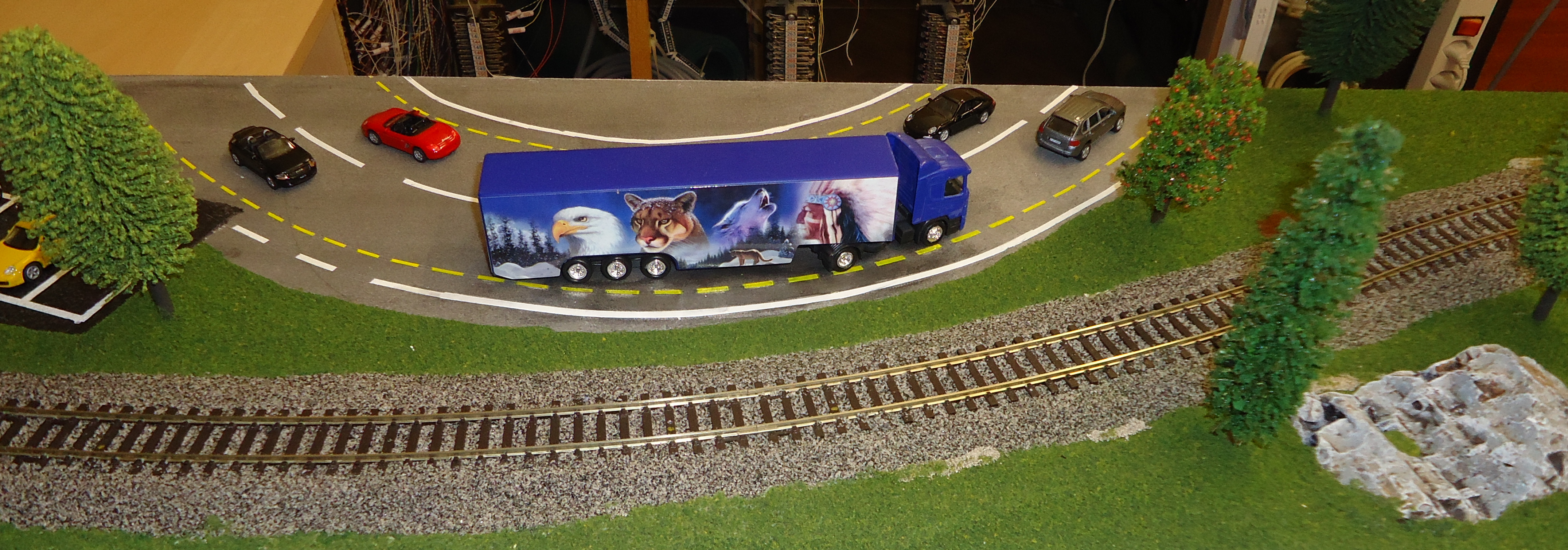

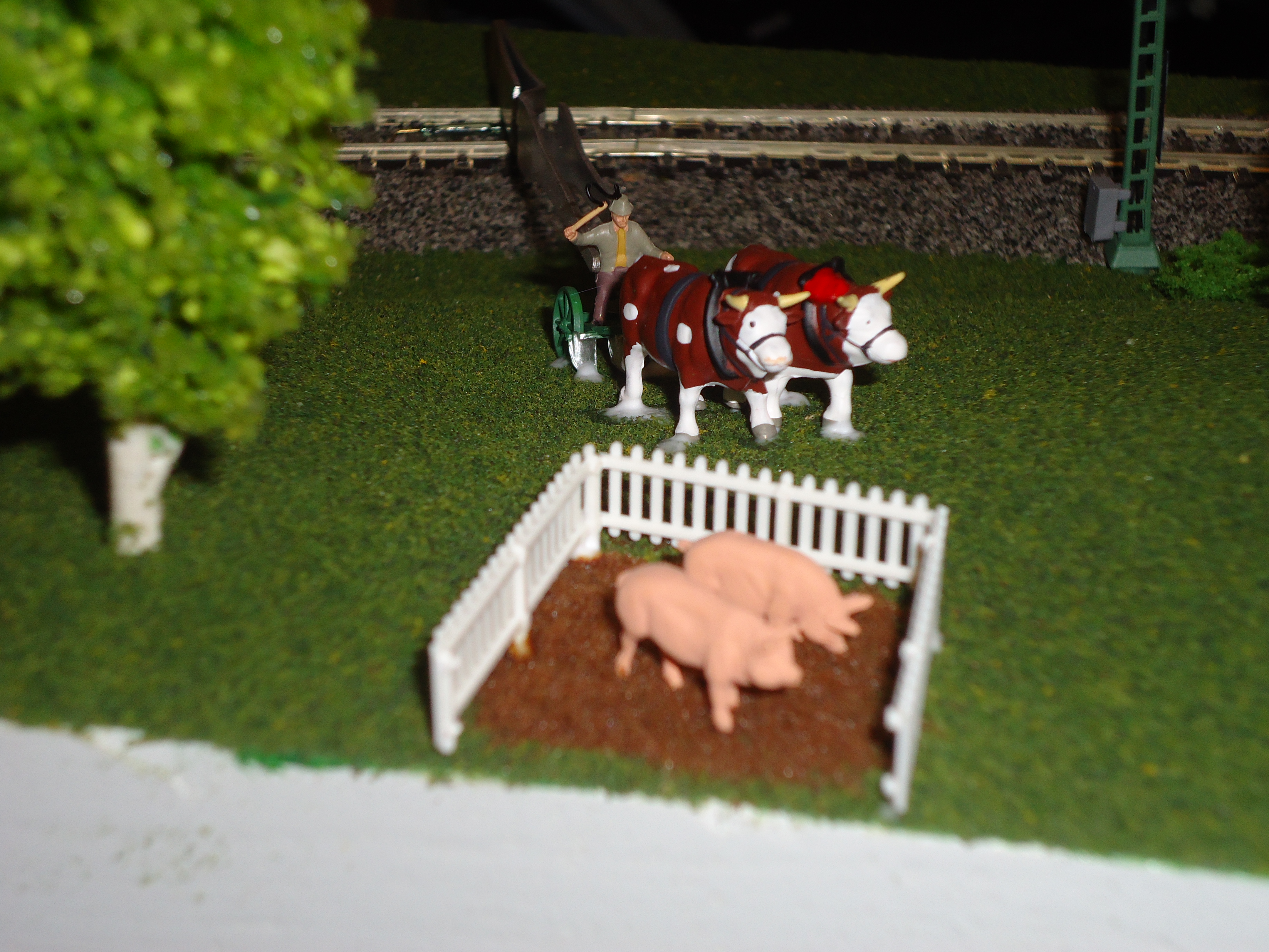

Messagepar roxy98

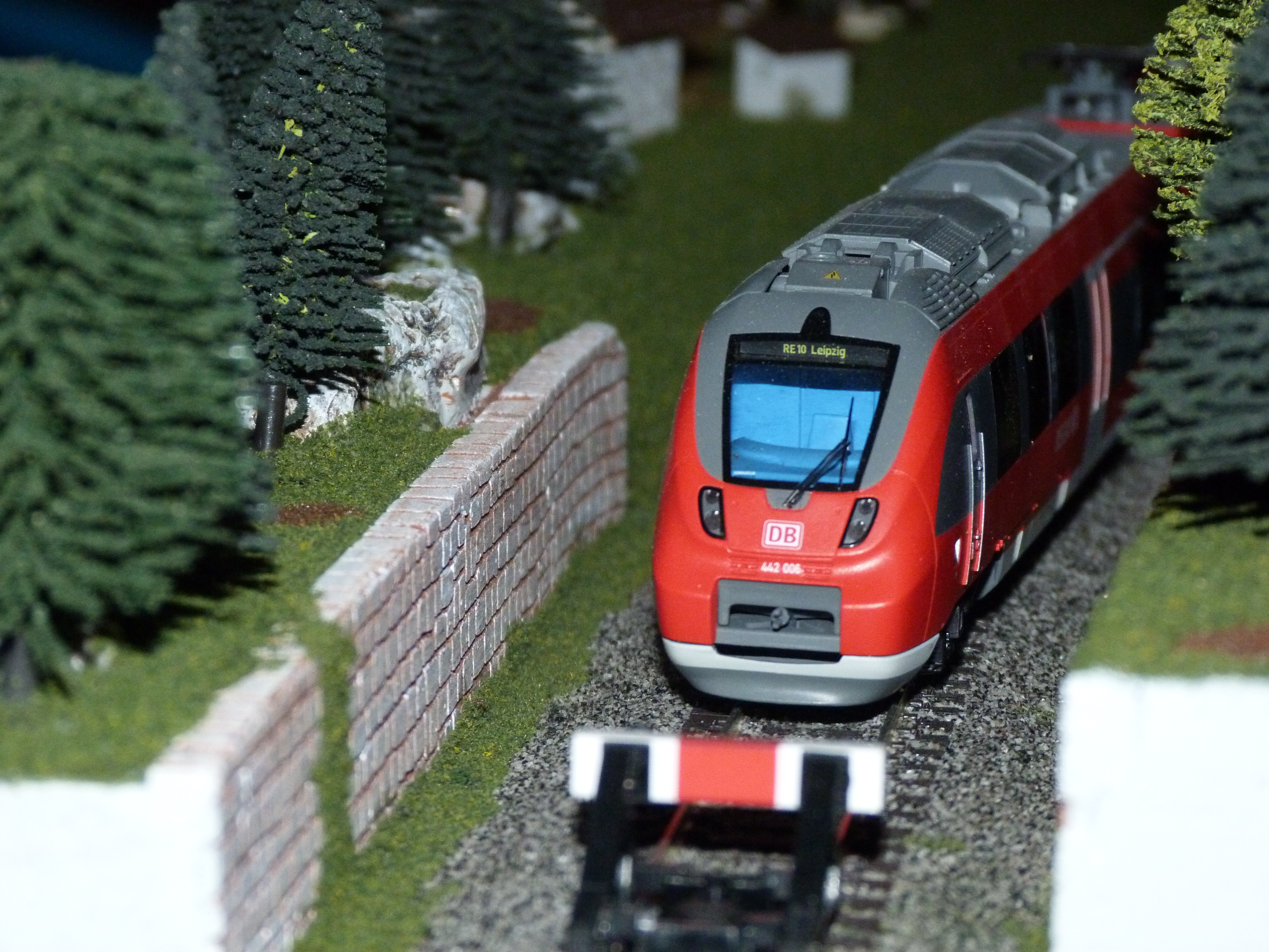

30 Nov 2018, 23:27
Quelques photos diverses

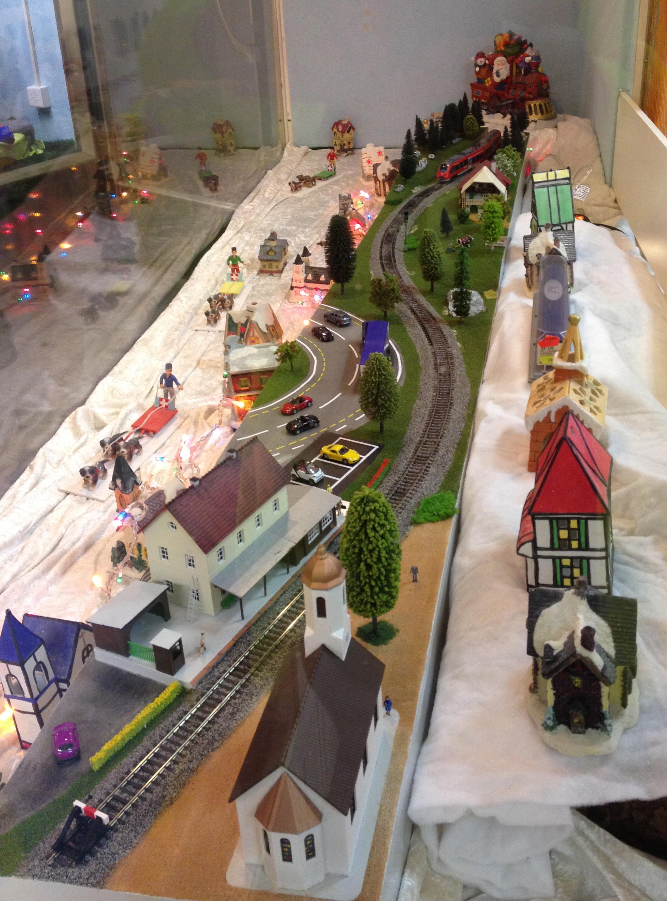

Messagepar roxy98
02 Déc 2018, 00:36
Voilà la première exposition dans la vitrine pour Noël :noel:
