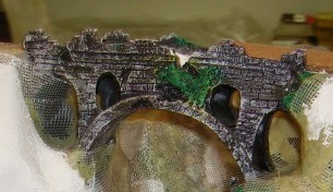

D'où provient ce petit pont ?
A très vite sur le forum !

Re: La Giblandie
Messagepar gib
10 Mai 2016, 12:17
Trouvé en animalerie, rayon accessoires d'aquarium. Il est en fibre. Il y a plein de choses sympa, dont du "sable de Loire" qui convient parfaitement pour le ballast, dans ces magasins. Et même des petites pompes basse tension pour faire circuler l'eau, le tout à des prix très corrects.

gib a écrit:Trouvé en animalerie, rayon accessoires d'aquarium. Il est en fibre. (...)
Et pour la dimension du pont par rapport à l'échelle 'HO-HOe' que tu vas utiliser, cela donne quoi ?

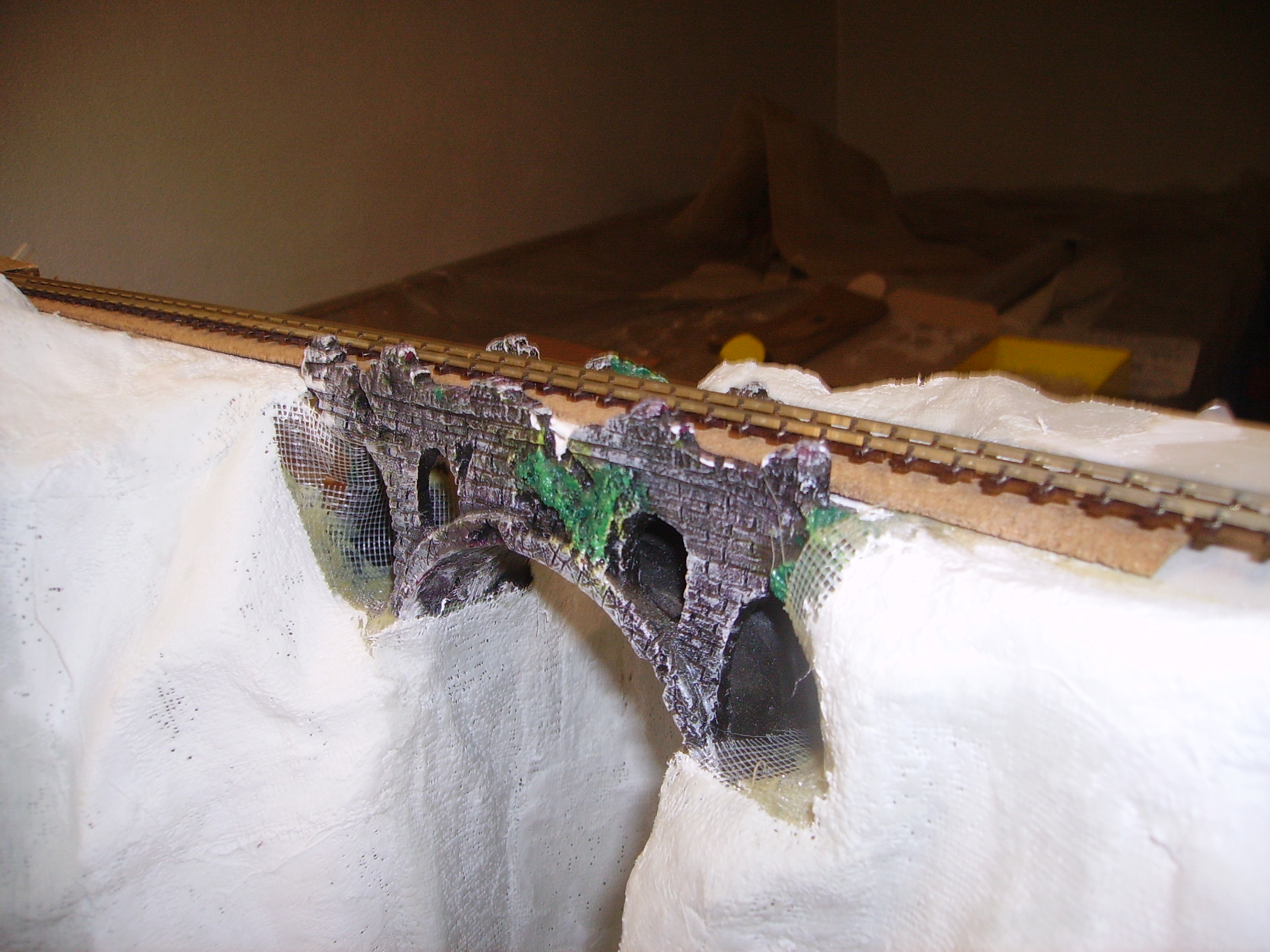

Re: La Giblandie
Messagepar gib
10 Mai 2016, 13:00
ceci, la voie est la HOe :

Re: La Giblandie
10 Mai 2016, 15:50
gib a écrit:ceci, la voie est la HOe :
proportionnellement réaliste :cool:

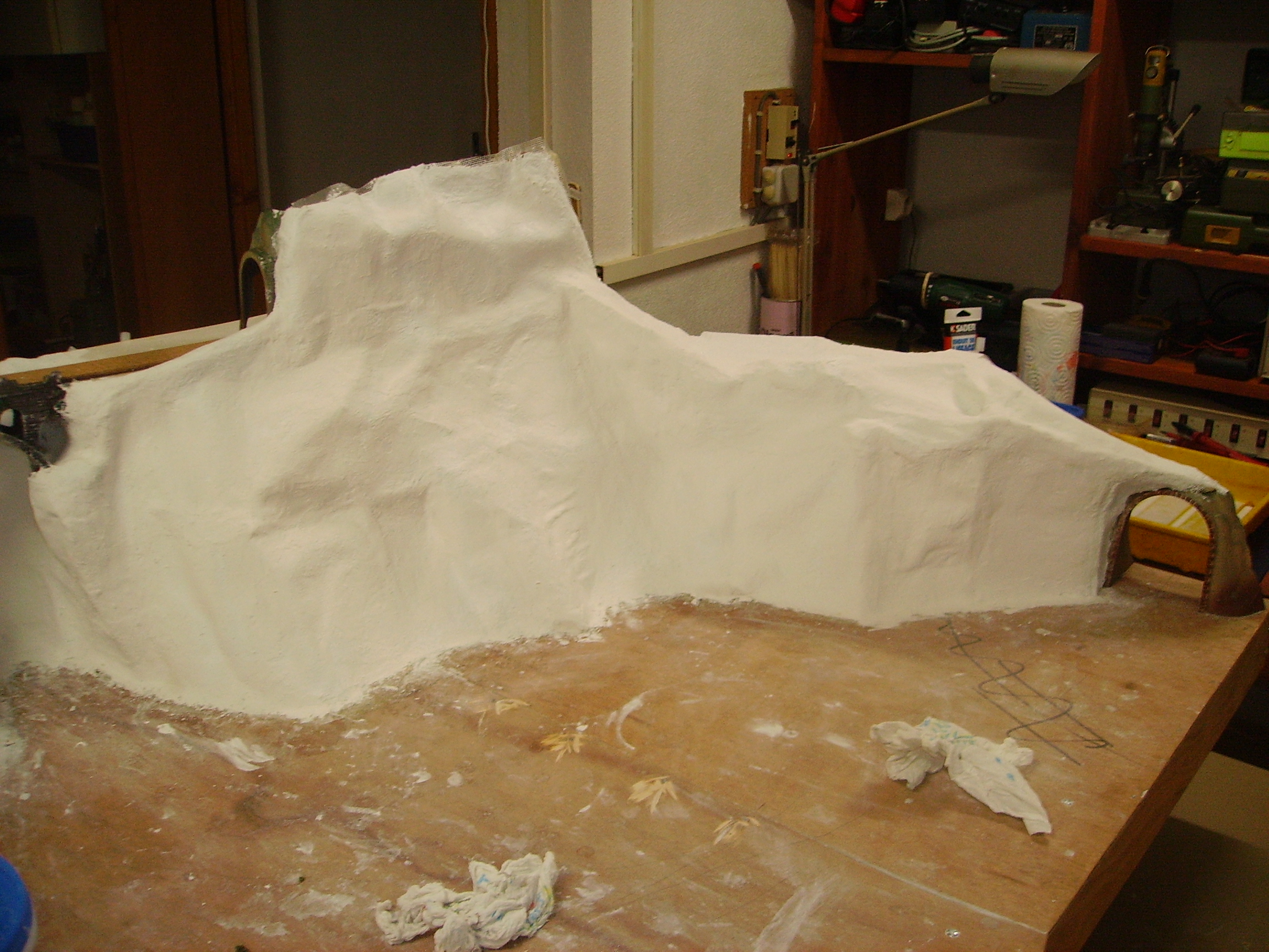

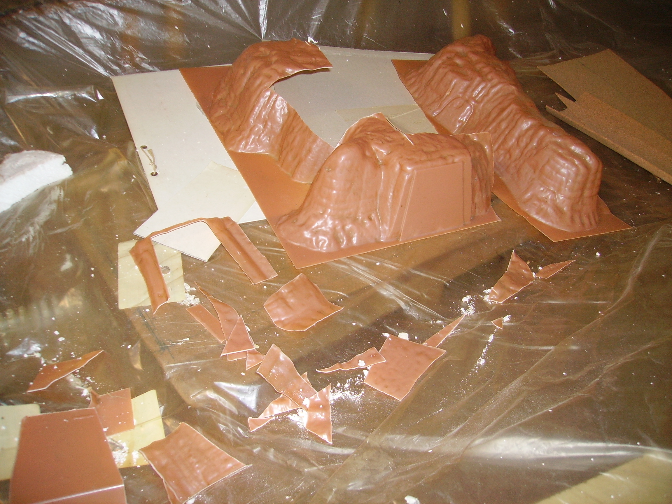

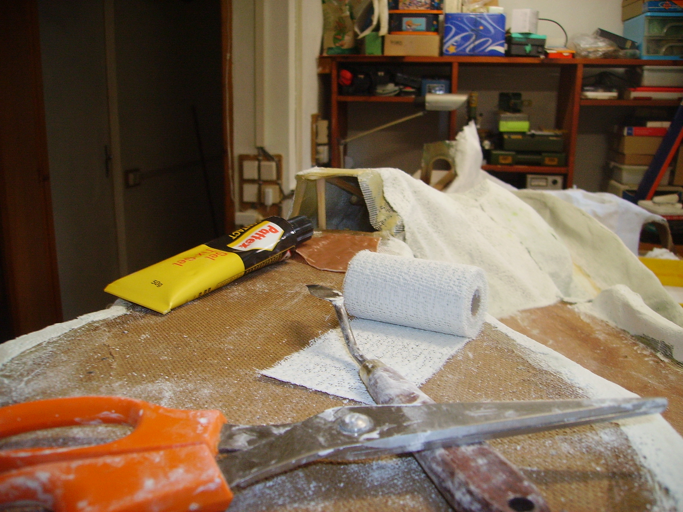

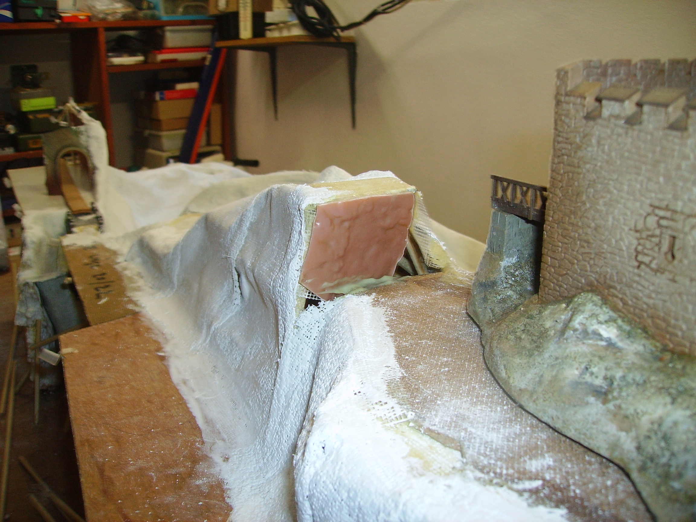

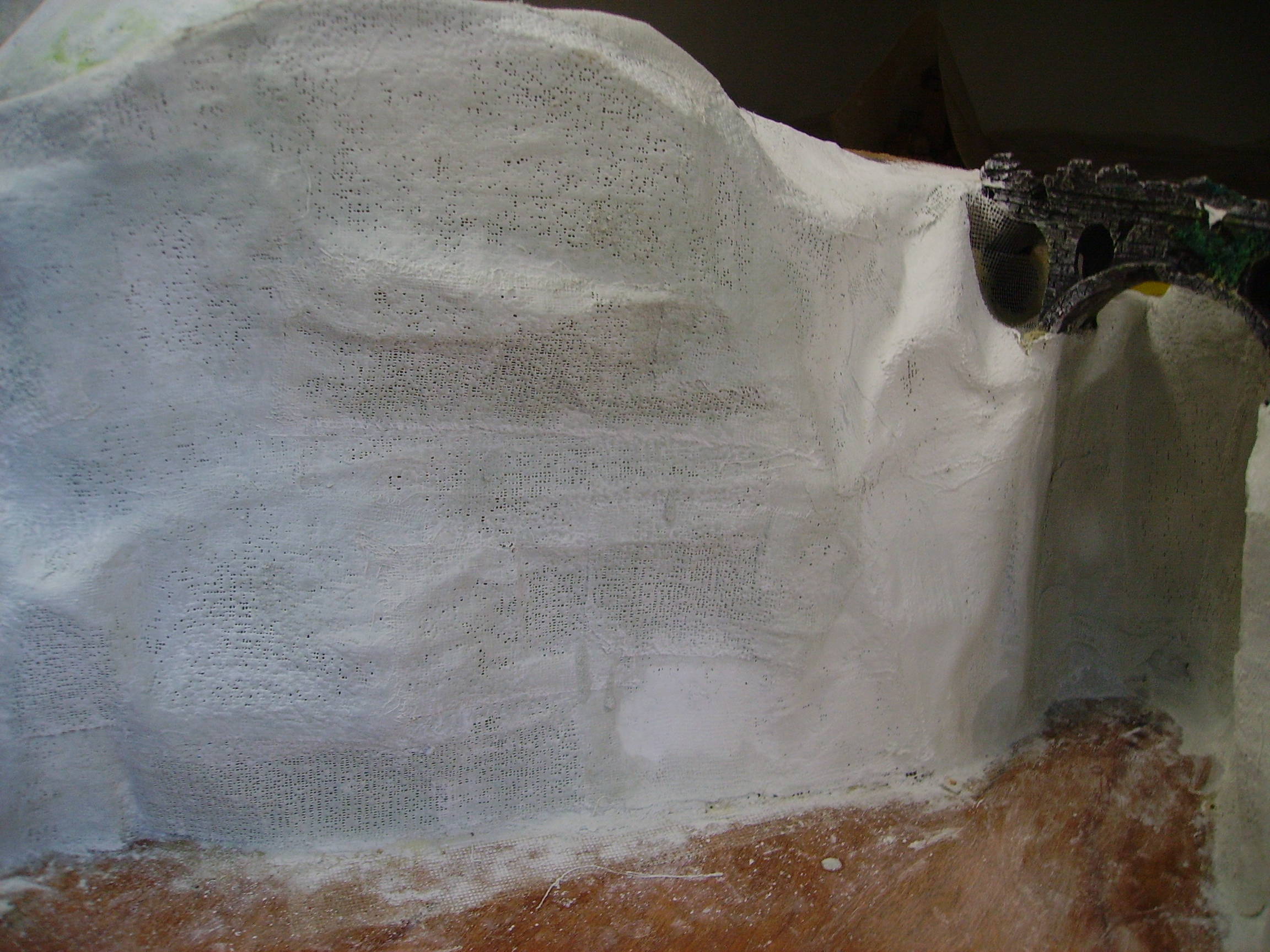

A présent, il faut réaliser l'accès au château
Pour cela, un bout de rocher...
... récupéré sur l'élément de décor d'un coffret de départ Mehano
Après plâtrage
chemin d'accès terminé

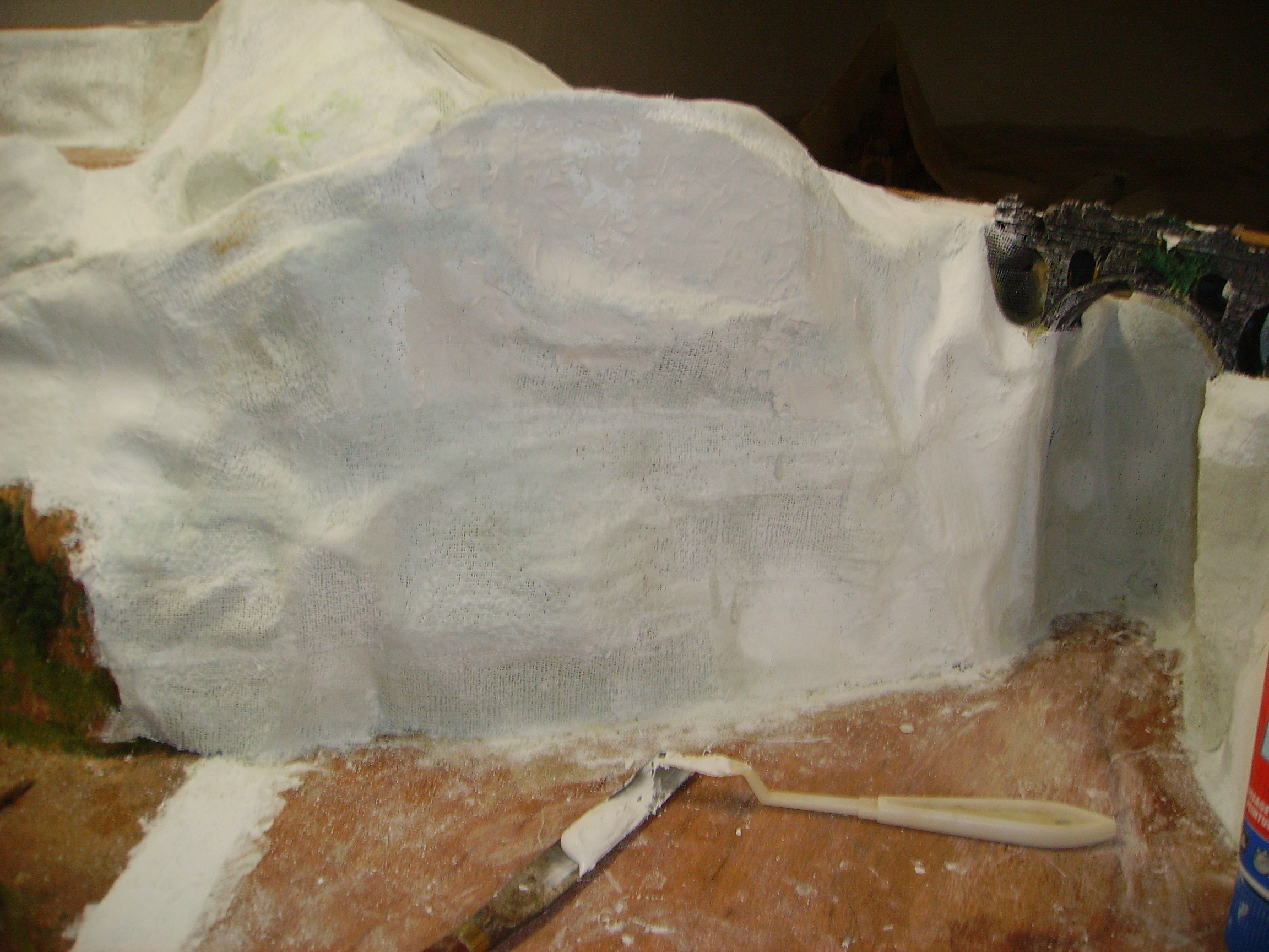

Le tissus plâtré, c'est bien, mais trop secoué, cela présente des défauts
Qu'à cela ne tienne, il y a une solution, en l'occurrence l'enduit de lissage

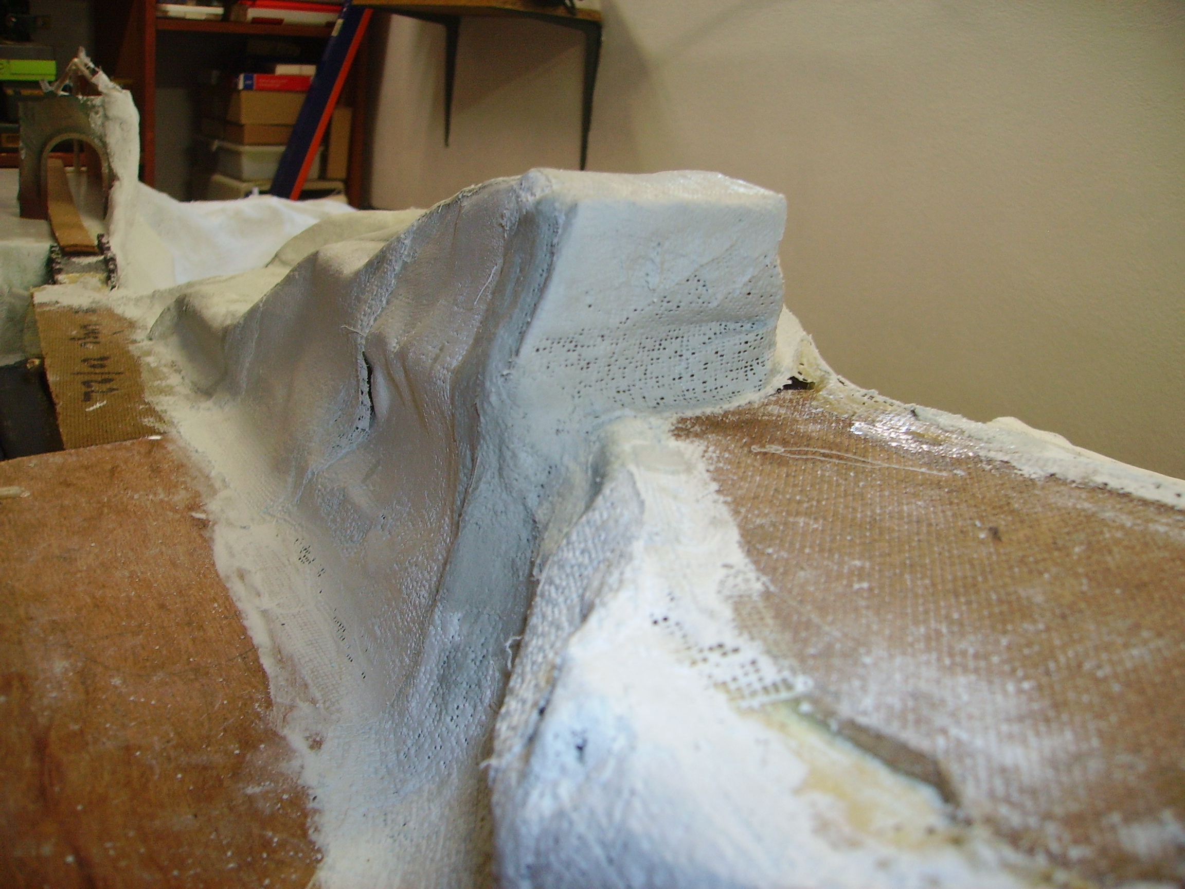

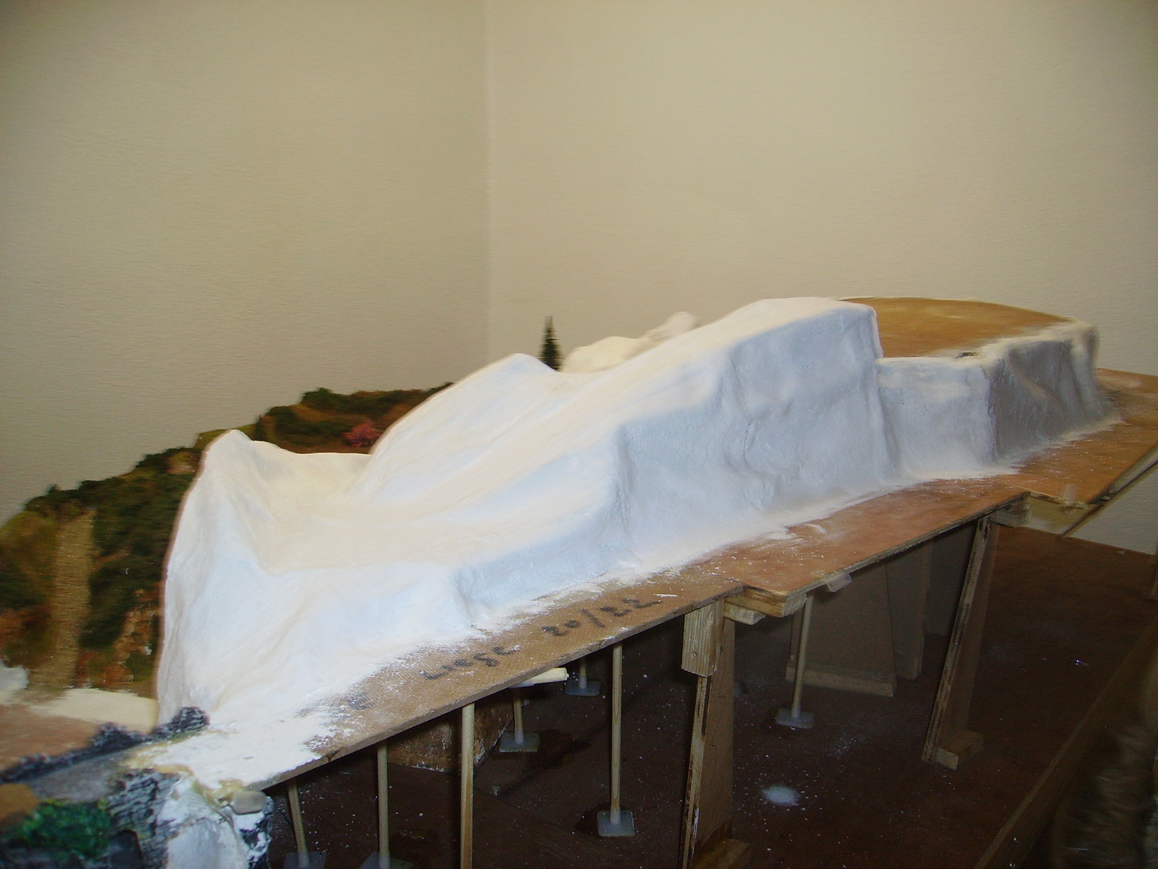

Re: La Giblandie
Messagepar gib
13 Mai 2016, 20:06

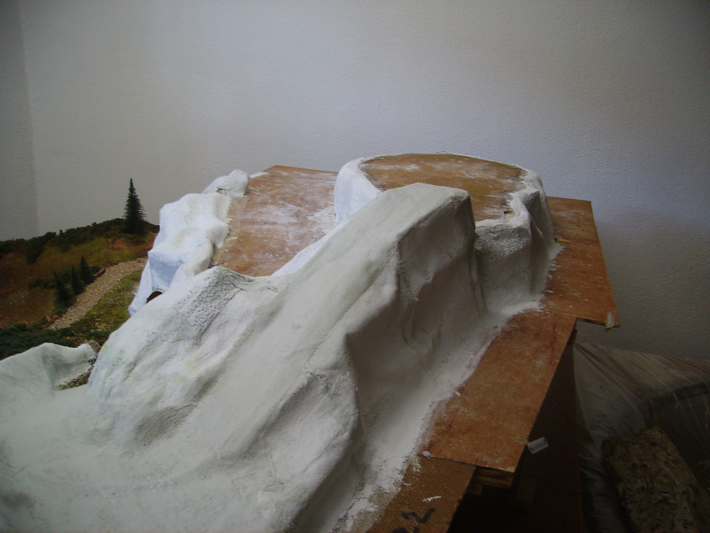

Enduisage : terminé
Prochaines étapes :
- Mise en place des rails
- finir la montagne (la partie haute qui reste à faire)
- Fignoler l'enduit
- Mise en peinture de la structure

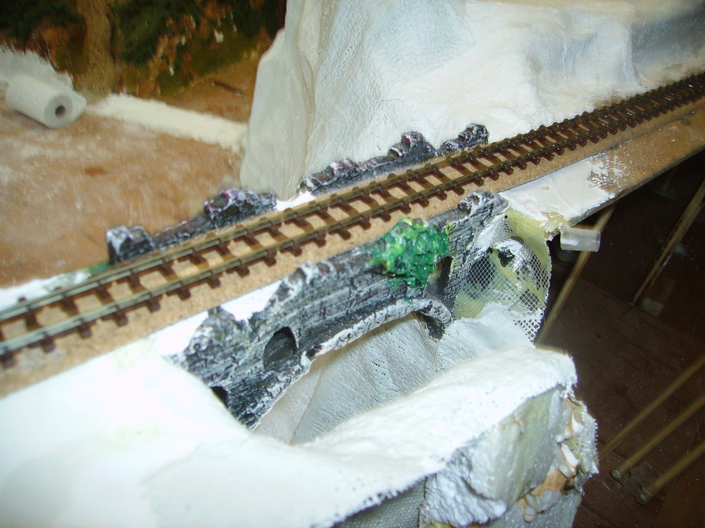

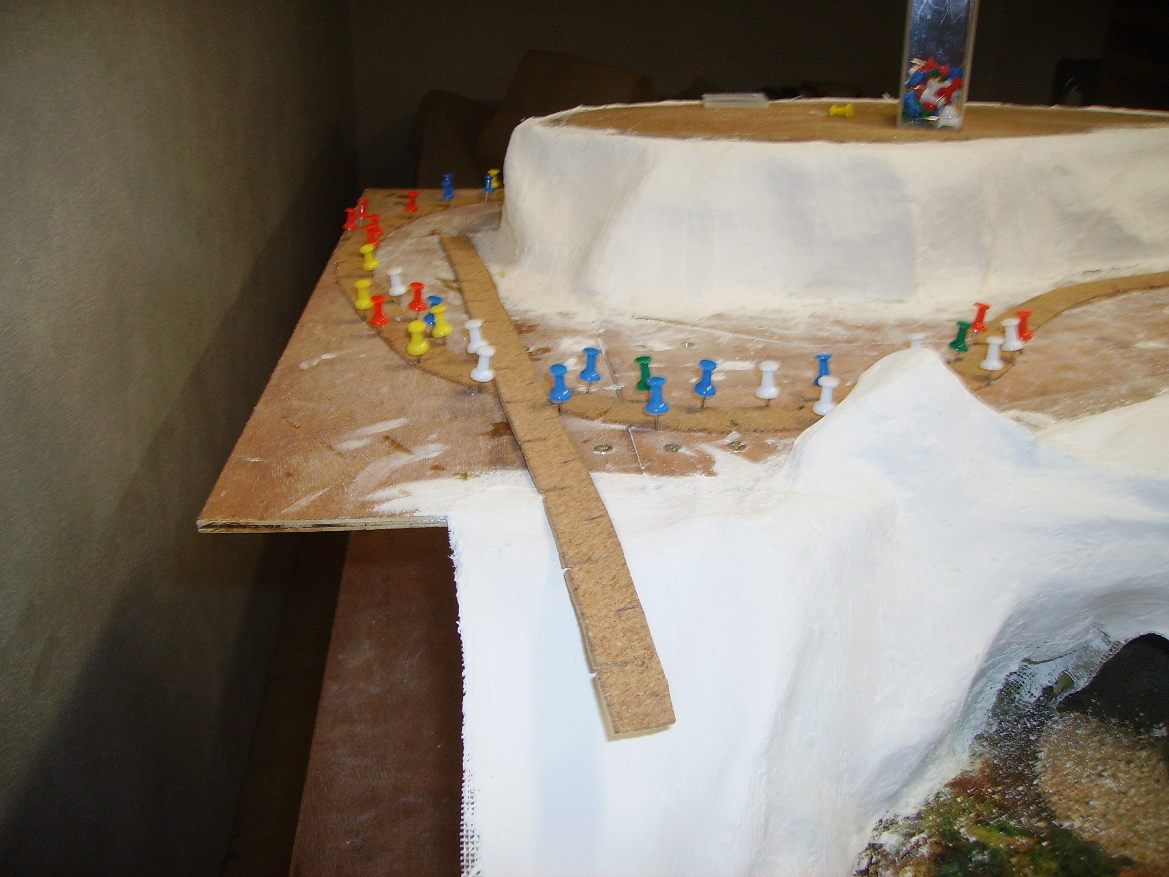

Pose de la semelle de voie : 2 couches de liège 2 mm.
autre activité
gib
Votre Dévoué Gib
Messages: 4438
Localisation: Fessenheim
Re: La Giblandie
Messagepar gib
16 Mai 2016, 17:03

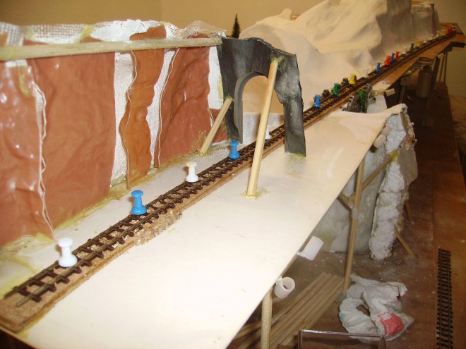

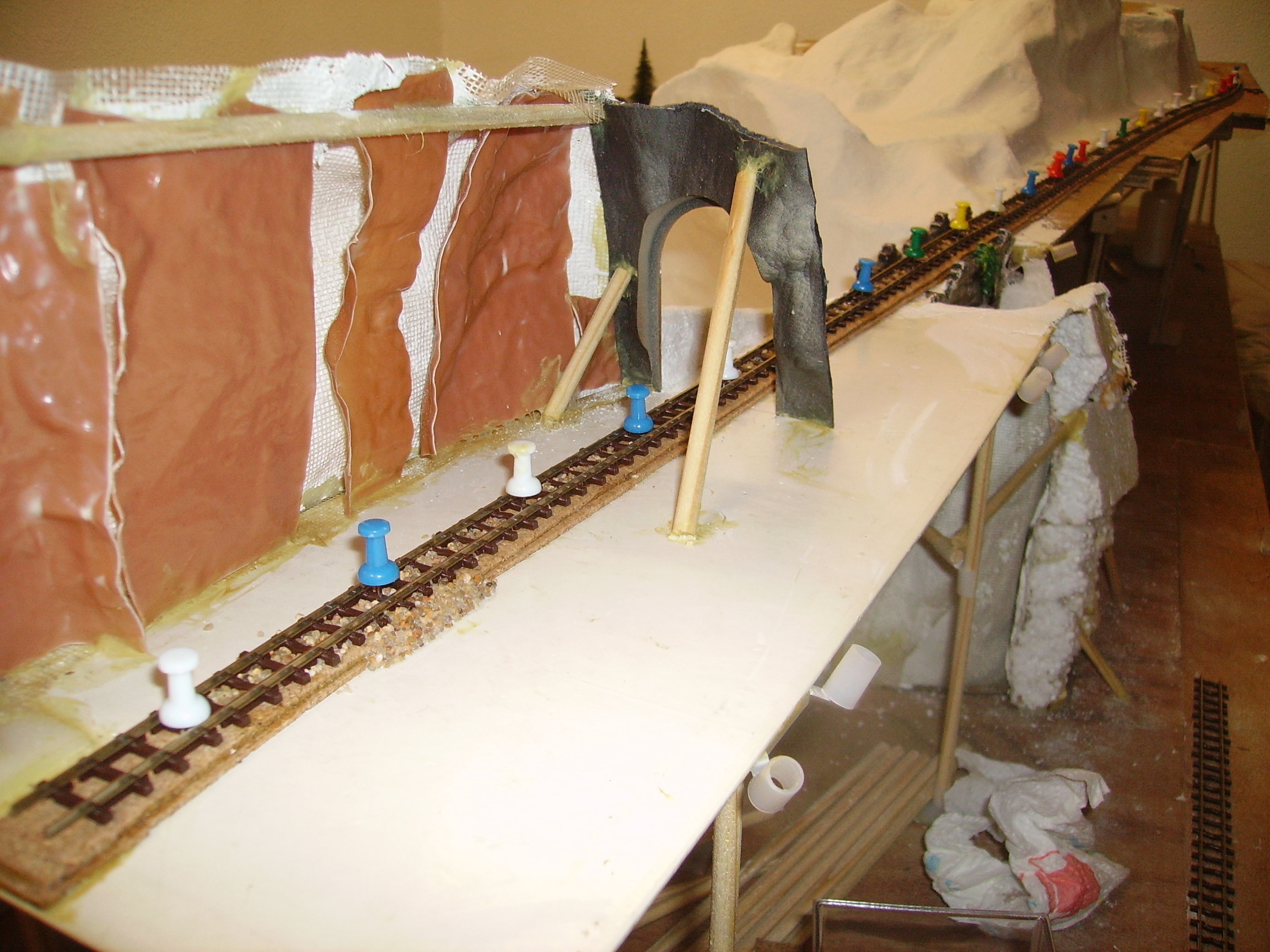

Travail de ce matin : la pose de la voie est commencée, ainsi que le ballastage
Colle utilisée : le mélange magique bien connu. Mais une étape intermédiaire s'est rajoutée : comme je n'ai pas retrouvé les éclisses pour raccorder les coupons, il me faudra les souder ensemble. Cela sera fait lorsque le tout sera bien sec.
