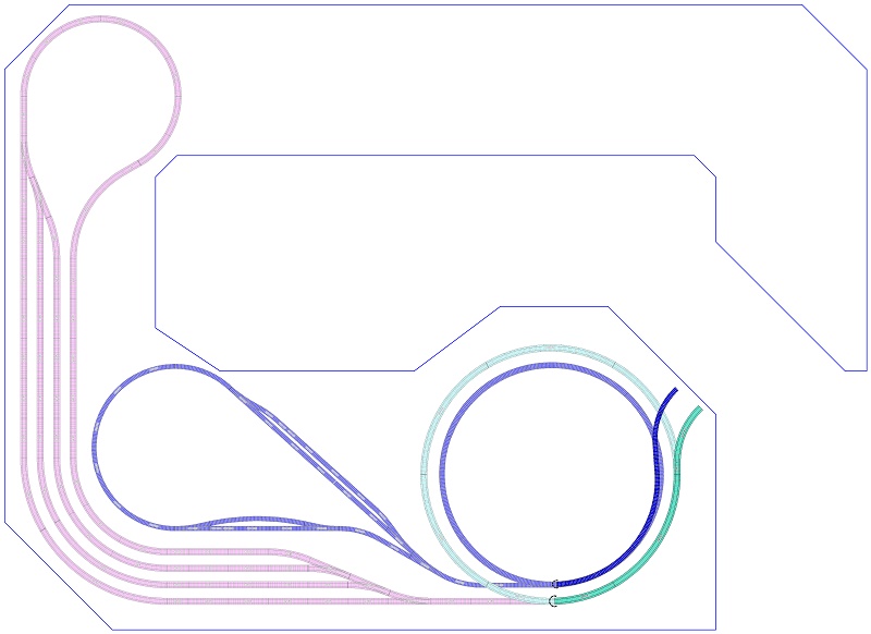

Au sujet de tes plans, le premier me semble plus correct avec des accès partout, mais si tu fais un trou en haut à droite, l'angle n'a plus besoin d'être coupé.
Le second plan semble intéressant lui aussi.

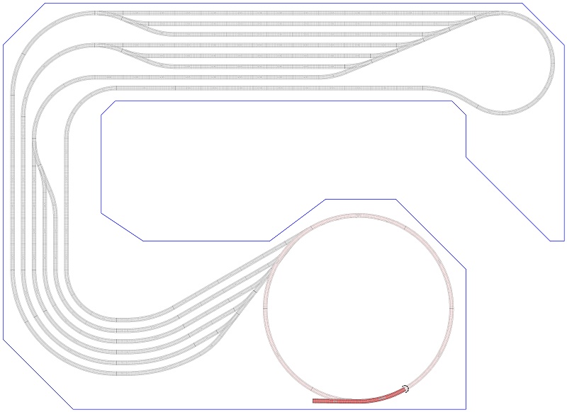

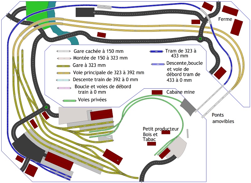

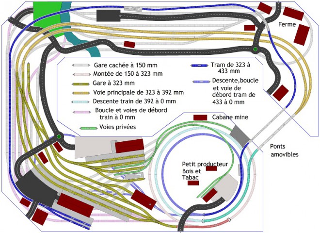

Messagepar Pirlouit95
19 Fév 2016, 22:17

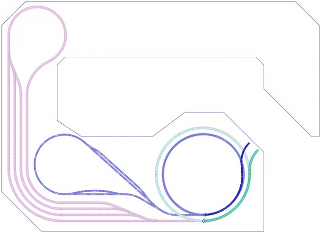

Salut à tous.

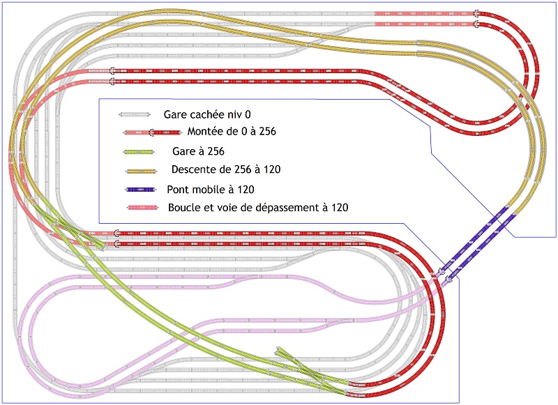

Nouvelle évolution.
3 niveaux avec montée du 0 au 2 le long des murs en voie unique avec voie d'évitement.
Grande gare cachée de 6 voies avec retournement au 0.
Petites gares cachées avec retournements (train + vicinal) au 1 (150 mm).
Au 2 (300 mm):
Gare terminus du vicinal,
Regroupement des gares voyageurs et marchandises,
Mine.
Descente du 2 au 1 en voie unique.
Voici le plan.
Je dois encore améliorer le terminus vicinal, les gares et la mine.
La mine est actuellement en voie Busch H0f, mais je la ferai peut-être en H0e. Cela dépendra de ce que je choisirai comme matériel roulant. J'en ai vu du sympa chez Minitrains .
Suite à l'idée de mettre la gare vicinale en terminus, je planche également sur une version à 2 niveaux:
Gare cachée avec retournement au 0,
Gares principales et vicinale en terminus au 1,
Montée à voir à la conception (peut-être 1 hélice).
A suivre.
Bonne soirée.
Pirlouit95
Messages: 229
Enregistré le: 18 Jan 2016, 09:01
Localisation: Courdimanche, Val d'Oise
Re: Au sud-est de la Meuse en H0
Messagepar Pierre-Yves
20 Fév 2016, 06:31
Wow...
Vaste projet. La partie en haut à droite m'interpelle un peu, il y a quelques courbes/contre courbes qui ne seront sans doute pas faciles à négocier.
Pour ce qui est des H0e/f/i, ce sont les écartements qui ne sont pas les mêmes. Le H0e roule sur de la voie de 9mm, le Hof sur du 6,5 (de mémoire). Quant au H0i, je ne connais pas.
Pierre-Yves
20 Fév 2016, 09:22
Merci pour ta réponse Pierre-Yves.
Je peux effectivement allonger la courbe et contre-courbe entre la partie verte et la rose.
De ce fait, s'allongera également la courbe et contre-courbe de la partie bleue, qui est du H0m.
Vos judicieuses remarques à tous me font progresser.
Bonne journée.

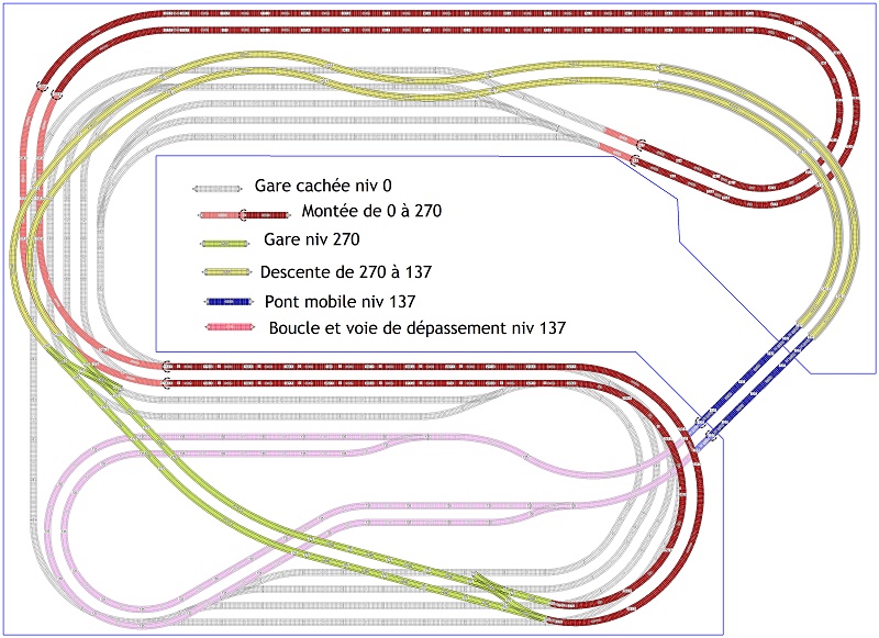

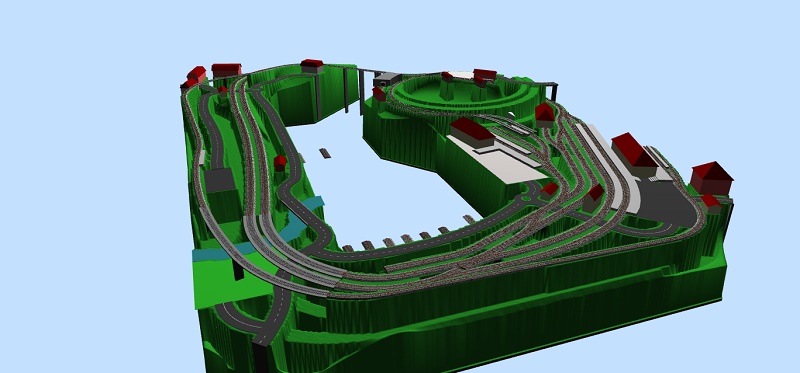

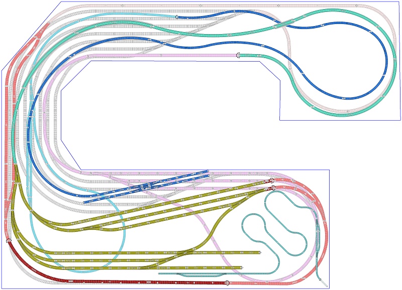

04 Mar 2016, 18:48
Bonjour à tous.
J'ai modifié mon plan.
Voici 2 idées avec pont mobile pour effectuer un tour complet.
1° sortie gare cachée avec courbe vers le haut:
Voici le lien dropbox:
https://www.dropbox.com/s/yz2sjagwe87qgnz/40-29-33%20tour%202-1.scarm?dl=0
2° sortie gare cachée avec boucle vers le bas:
Voici le lien:
https://www.dropbox.com/s/ti7erchu6mkufxt/40-29-33%20tour%203.scarm?dl=0
Vos idées, remarques et suggestions sont toujours les bienvenues.
Elles me permettent d'apprendre.
Bonne soirée.
Johan.

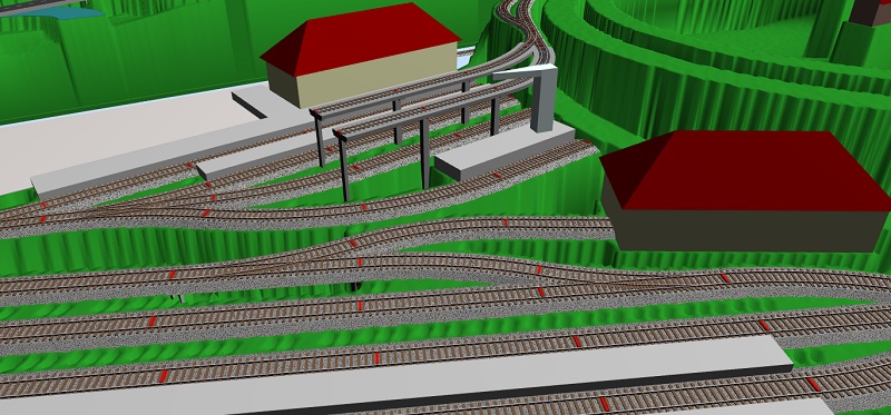

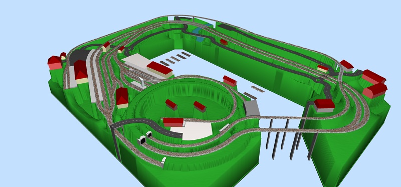

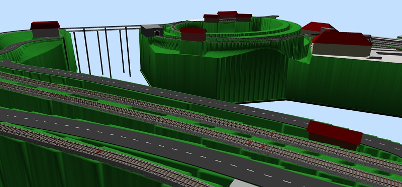

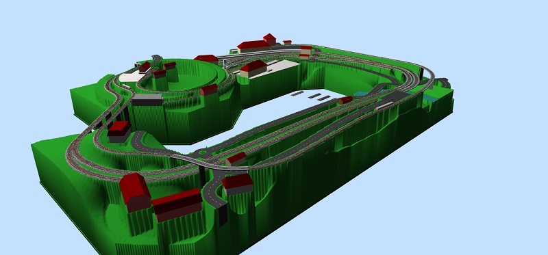

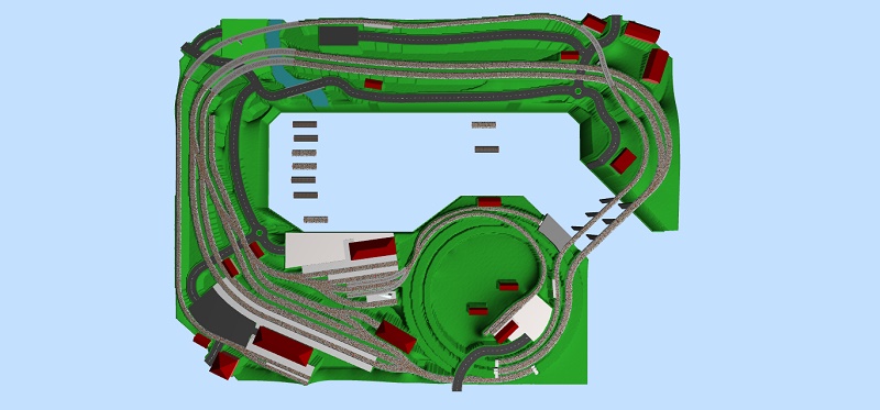

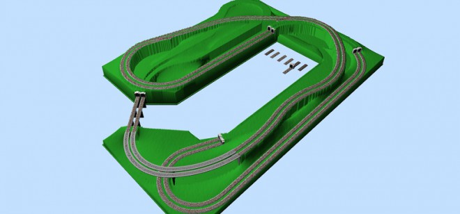

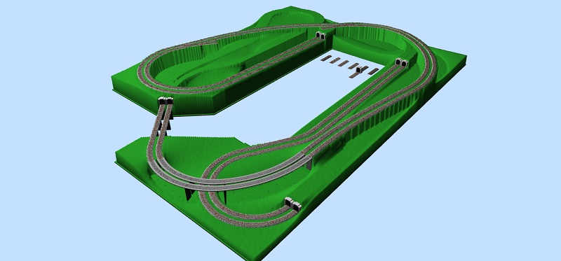

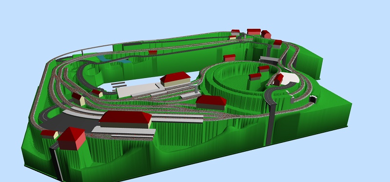

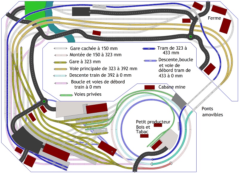

13 Mar 2016, 11:08
Bonjour à tous.
Je suis resté absent un petit moment car j'ai essayé de mettre en pratique tous les merveilleux conseils glanés sur ce forum et d'autres.
Voici les derniers plans de mon projet.
Différentes vues 3D.
Quelques infos:
La plaque verte en haut au bord de l'eau est un emplacement pour caravanes.
J'ai placé 2 arrêts de tram sur le parcours (en haut, à mi-chemin et près du producteur de tabac pour amener les ouvriers).
La voie privée arrive en gare marchandises en hauteur pour déchargement par gravité pour le minerai(j'ai vu ce système chez busch). J'ai ajouté une grue pour décharger le bois et les ballots de tabac, moins dangereux que de les faire tomber. Cela peut paraître bizarre, mais je trouve ça sympa, voir amusant.
Bien sur, le terrain est saccadé, mais à la construction, les pentes seront adoucies. Par exemple, sur les hélices, il ne restera pas plat, ce sera une colline douce avec rochers au niveau de la mine.
Les bâtiments ferroviaires sont placés. j'ai également placé quelques bâtiments civils: une ferme, l'hôtel-café de la gare, un garage, une maison et un chalet entre-autre.
Je vous avoue que le réseau me plait comme cela, même s'il semble un peu fantaisiste. Donc, à part la déco, je ne changerai plus rien.
SAUF bien entendu si l'un d'entre-vous voyait un défaut très important, risquant d'empêcher le bon fonctionnement.
Je me doute également que la construction de cette triple hélice ne sera pas facile, mais on verra bien. Je commencerai donc par elle et si c'est irréalisable, il sera toujours temps de modifier le plan.
Je vous souhaite à tous une bonne journée et un bon week-end.
Cordialement.
Johan.
13 Mar 2016, 11:40
Pirlouit95 a écrit:Merci pour ta réponse Pierre-Yves.
Bonne journée.
Concernant les courbes et contre-courbes, garder à l'esprit qu'il est vivement recommandé d'insérer entre celles-ci une portion droite de longueur au moins égale à celle du véhicule le plus long appelé à rouler sur le réseau.
On évitera ainsi des déraillements à répétition, surtout en cas de pousse de wagons dont les attelages sont fixés aux bogies, cas trop fréquent malheureusement.

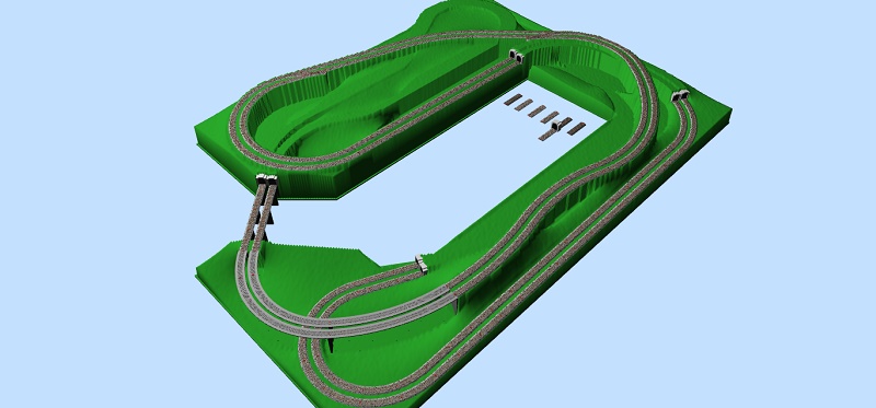

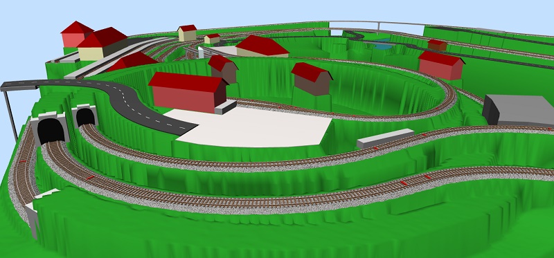

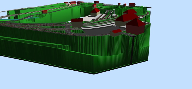

13 Mar 2016, 11:43
D'autres vues 3D.
Bonne journée.
