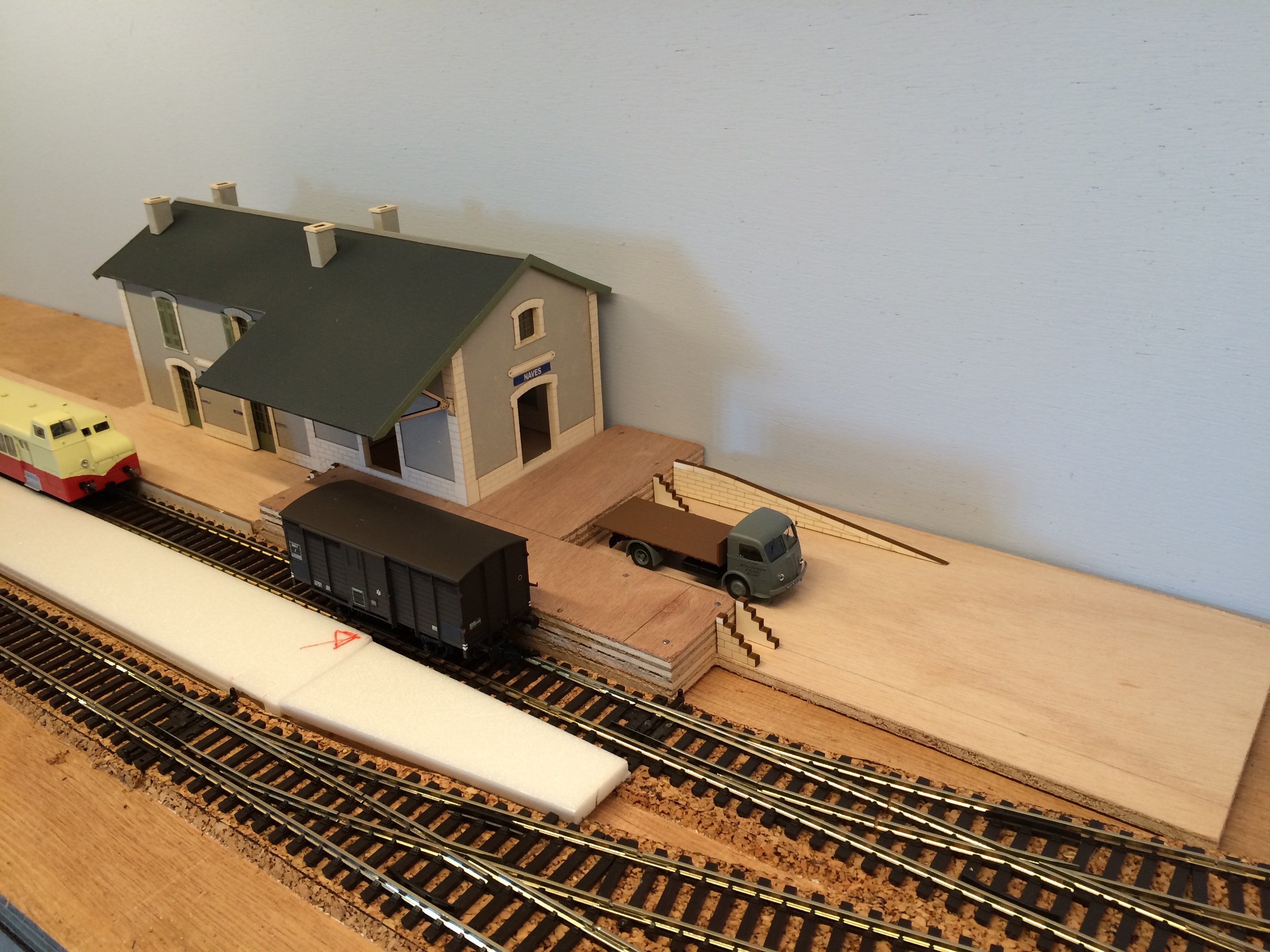

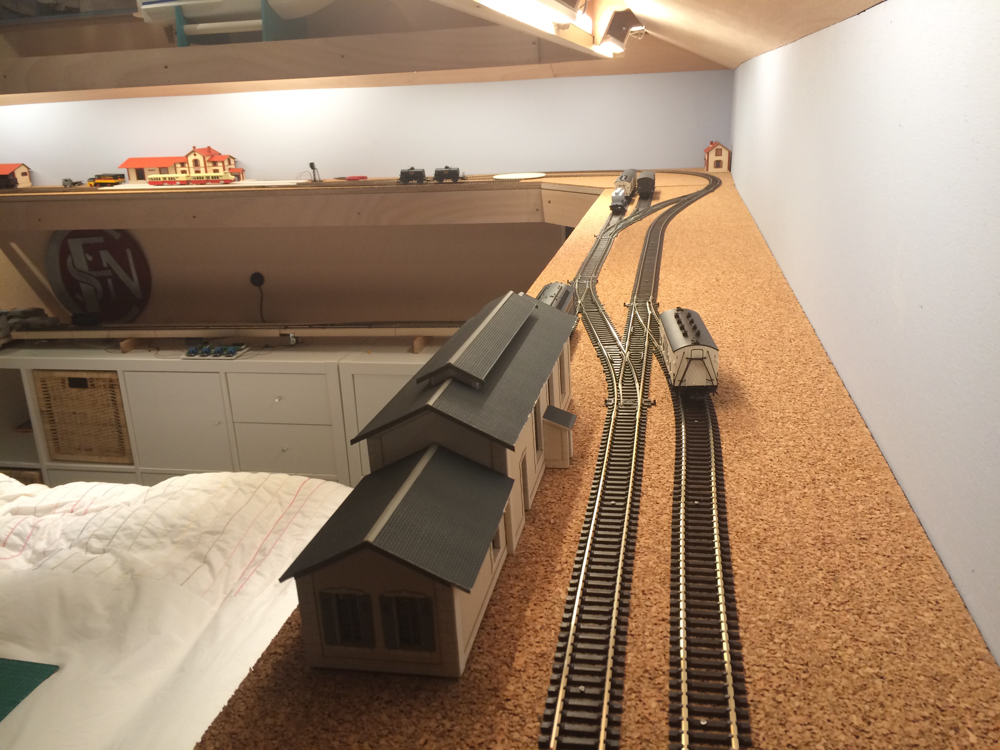

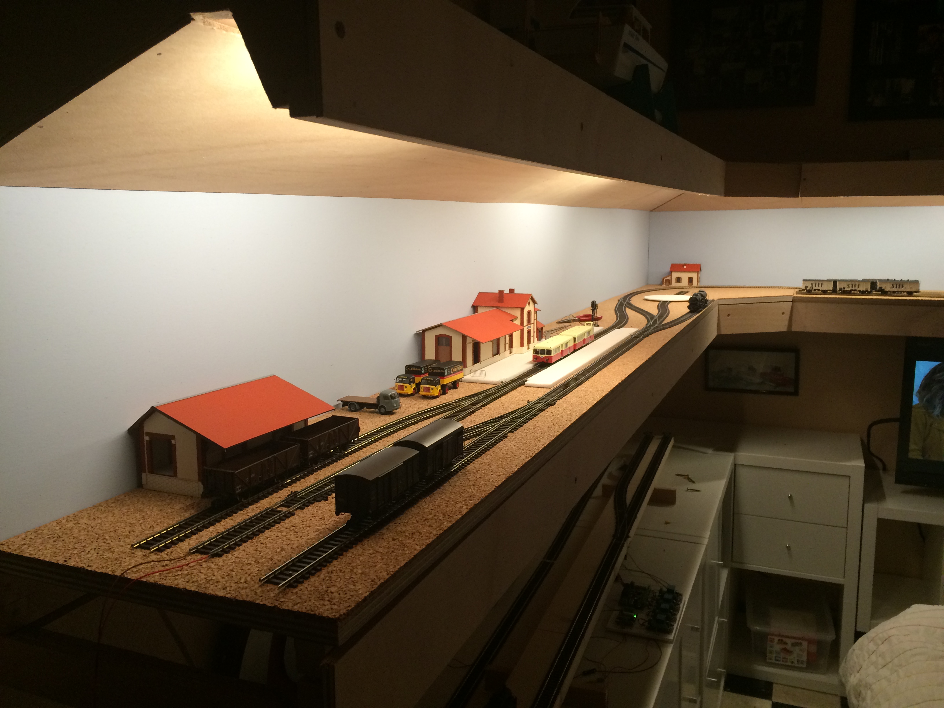

Bon je mets quelques photos mais attention il n'y a rien de définitif, ce n'est que de la réflexion, par exemple:
- J'en avais assez de ce bois non peint, alors j'ai profité d'une remontée de température extérieure pour mettre un coup de bleu ciel sur les panneaux de fond amovibles. C'est en attendant d'apprendre à peindre un beau ciel, mais là je m'attends à des difficultés.

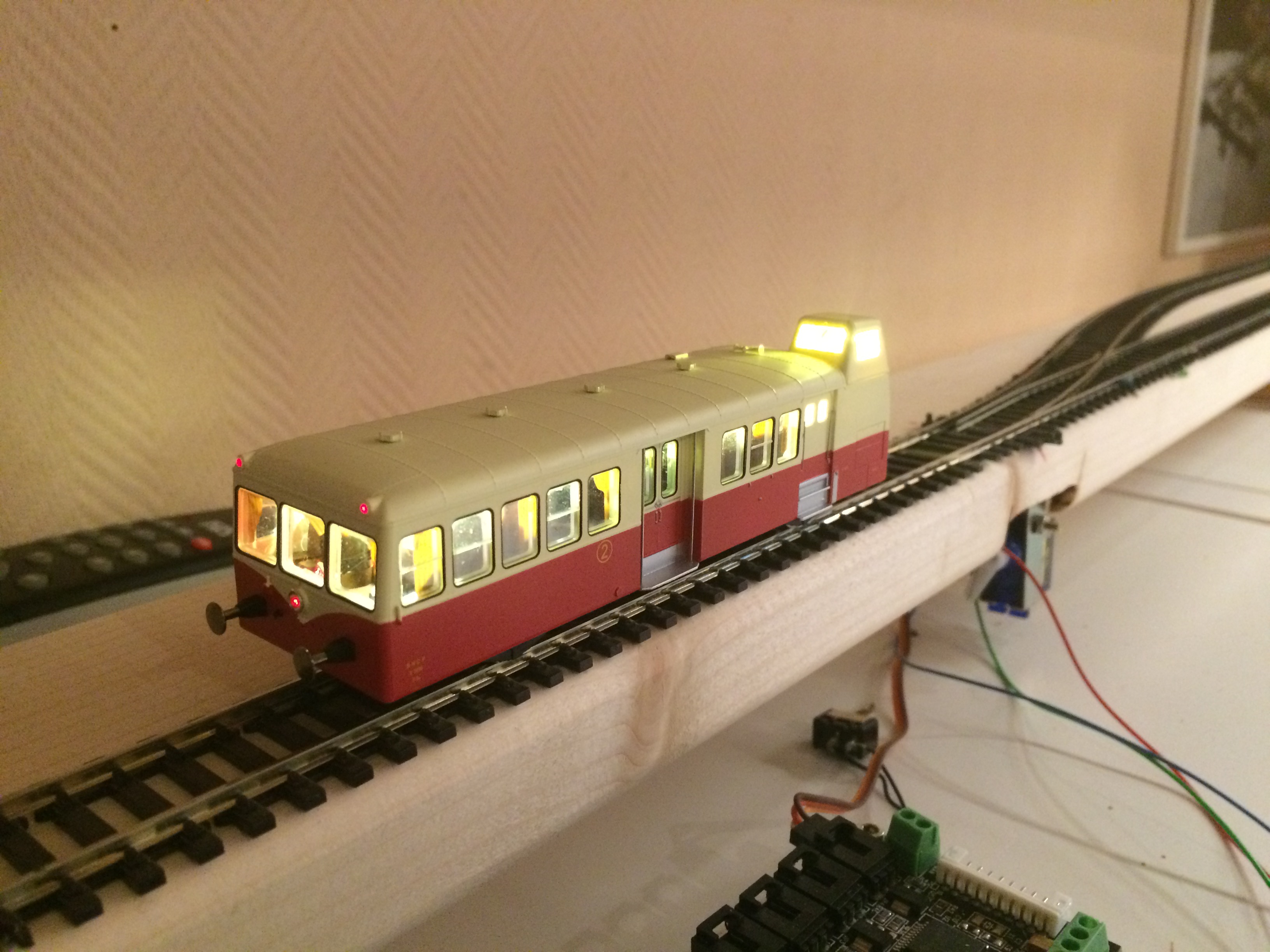

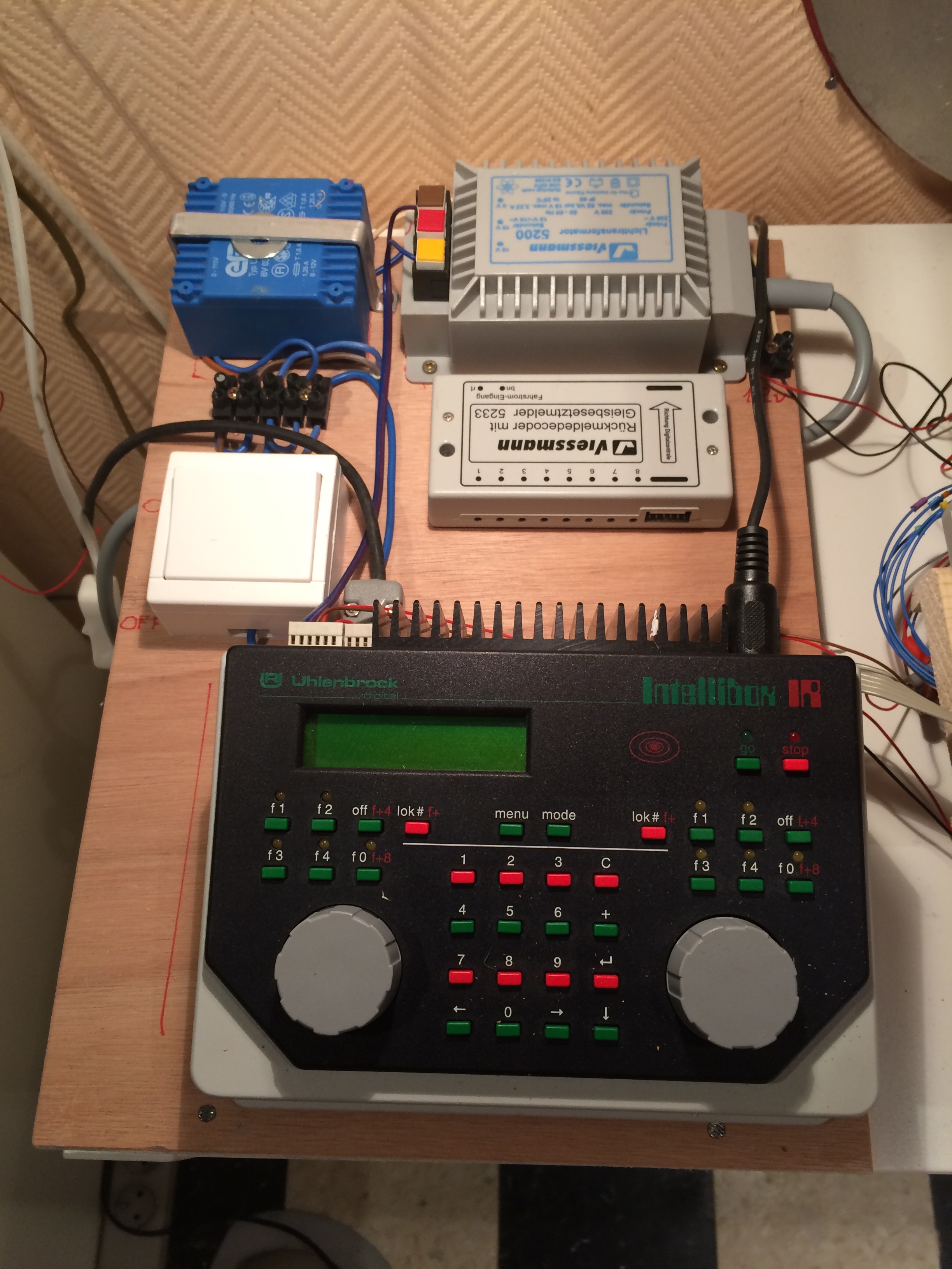

- Je n'aime pas les fils électriques volants, alors j'ai fait une petite platine provisoire qui regroupe Intellibox, transfos et autres éléments. Je ferai un vrai coffret ultérieurement.

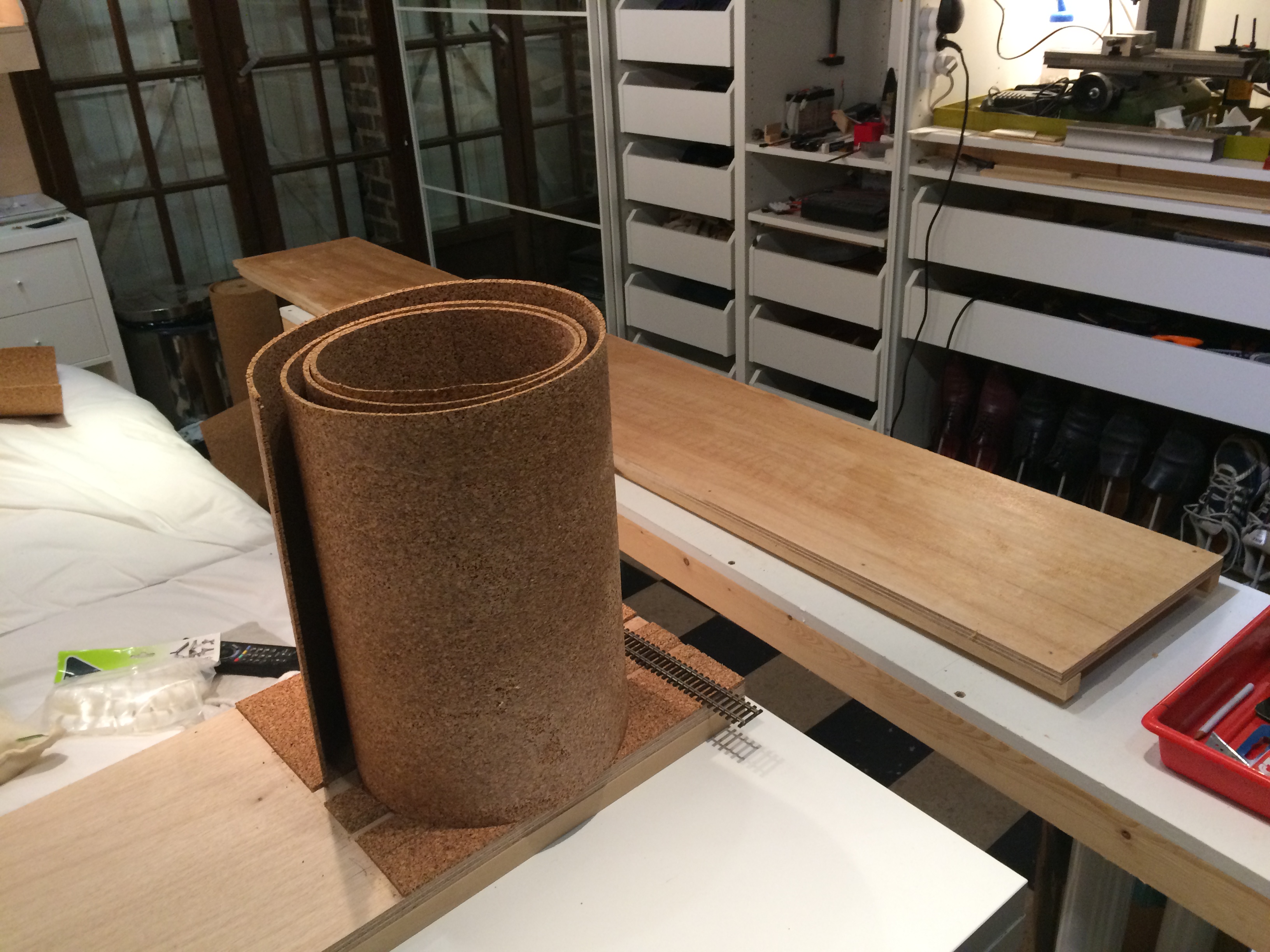

- J'ai collé une plaque de liège sur l'ensemble de la surface, je découperai le surplus autour des voies prochainent.
- Important: j'ai figé définitivement le tracé du réseau, j'ai épuré mes premiers tracés afin de réduire la surface de rails et avoir un peu de décoration quand même. Dans le principe, chaque aile de l'étagère se veut être la gare d'un village de campagne, ce qui permettra de programmer deux navettes autorail et de faire des manoeuvres et des échanges de wagons entre les gares.

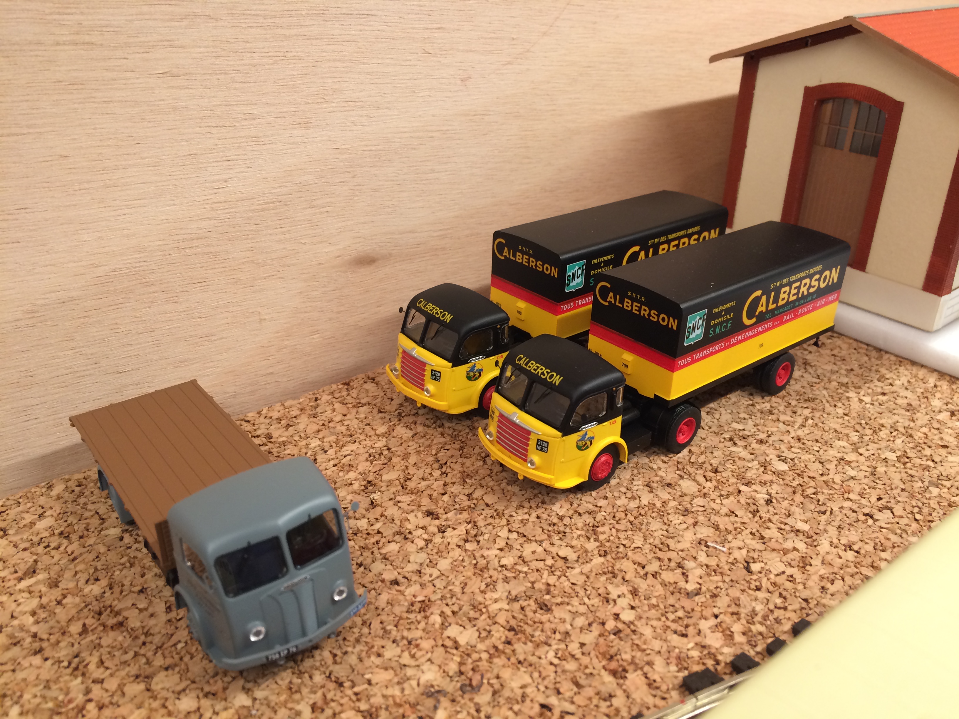

J'ai fait quelques emplettes de décoration qui me plaisent bien, camion Calberson et et autres. Les bâtiments à construire de chez Architecture et Passion sont vraiment superbes, leur prix aussi d'ailleurs

Salut c'est très sympa comme cela.
par contre dans ta gare, ta un bv + hall accolait +une autre hall marchandise?

Euh oui, pourquoi pas ? C'est un village en plein développement :)

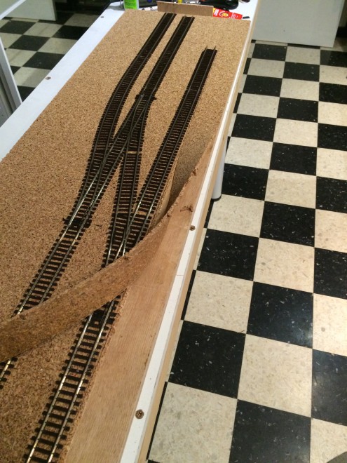

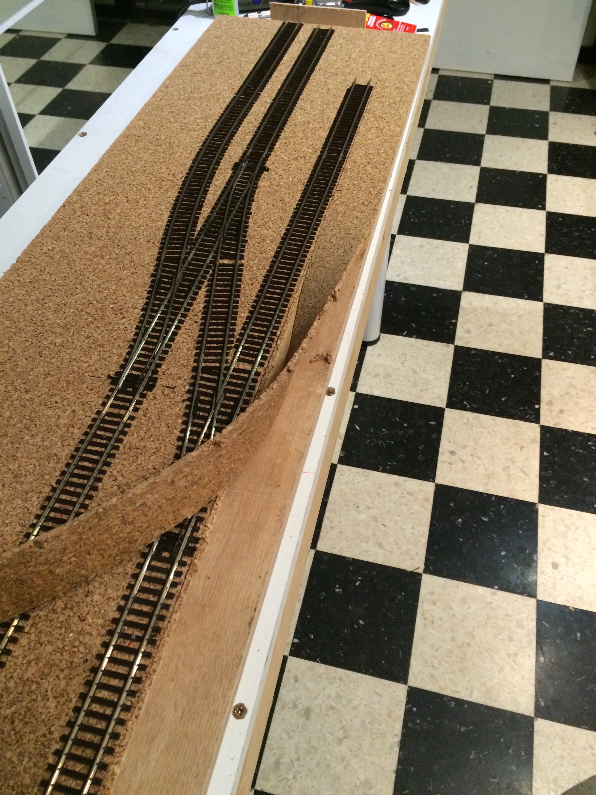

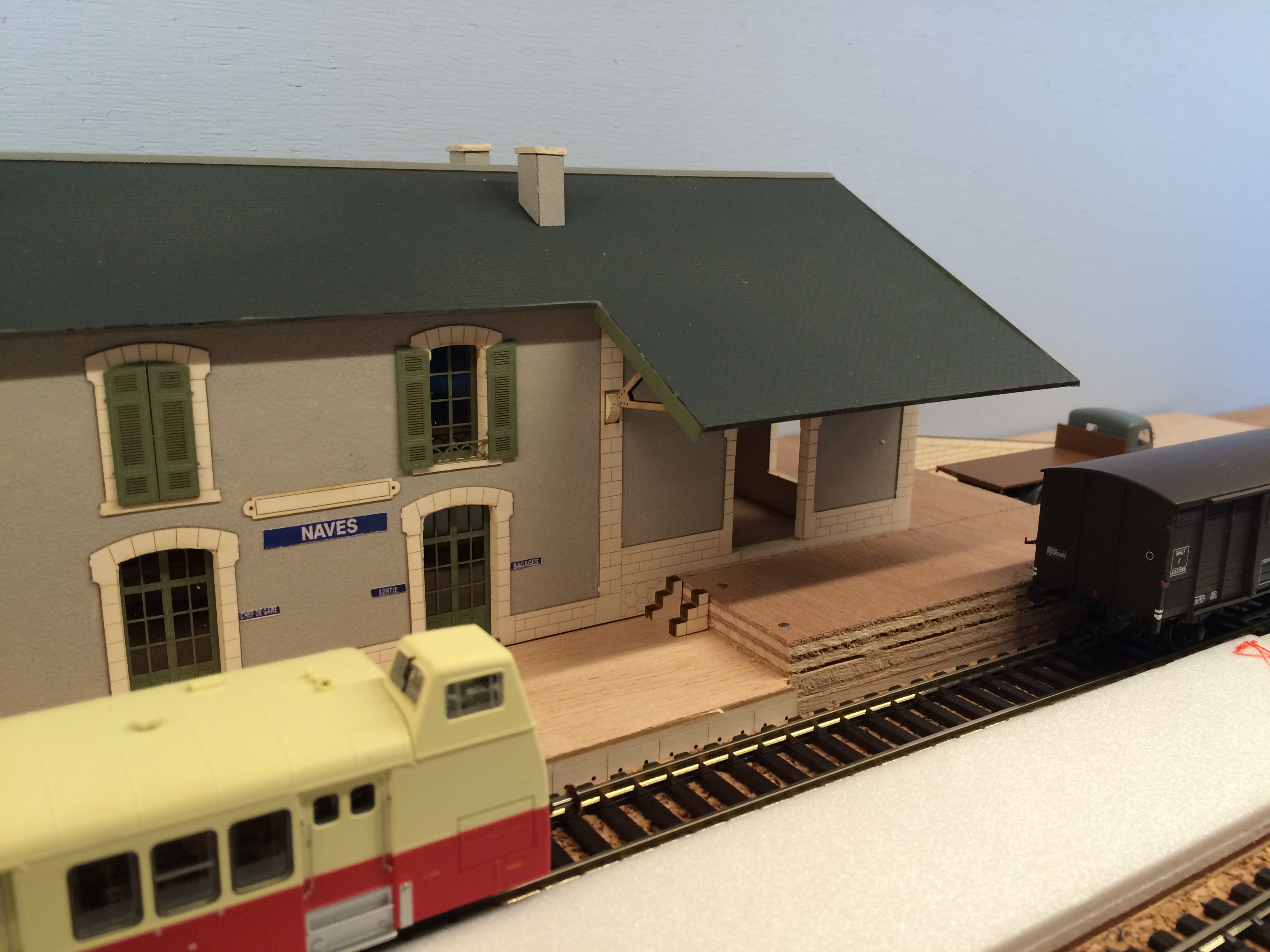

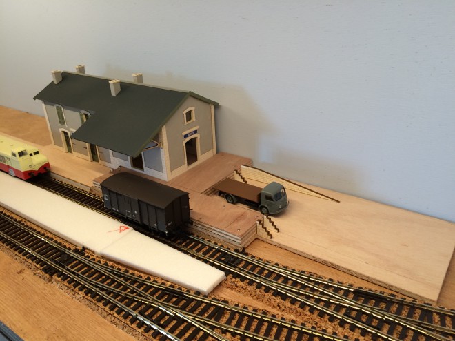

Pas de gros progrès visibles, mais côté programmation ça va fort !! Les rails code 75 ne sont pas reçues, mais comme elles sont aux mêmes dimensions que le code 100 j'ai commencé à couper le liège du ballast. J'ai aussi reçu le second autorail R37, il sont vraiment sympa et adapté à mon petit réseau.

le bv de naves est superbe :D

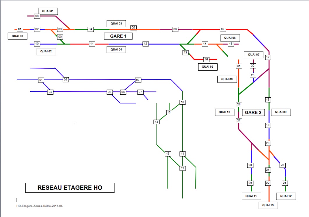

J'essaie de mettre les schémas du réseau......
attachment=0]Schémas.jpg[/attachment]
On dirait que ça passe.

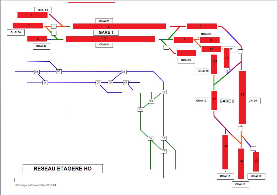

Donc schémas sur Word pour retrouver sur papier tous les numéros de zones rétrosignalées et ceux des aiguillages. Ca facilite grandement la programmation des itinéraires.
Bon je suis content parce que bien que j'ai réduit pas mal le nombre de voies il me reste encore 14 points de destinations, ça pourra faire pas mal de mouvements en automatisme total.
J'ai défini les zones rétro-signalées en tenant compte de la longueur des convois, et des essais de ralentissement et de distance d'arrêts que je veux obtenir avec précision. Si quelqu'un a un commentaire à faire sur le sujet je suis vraiment preneur.

Salut, personnellement je n'ai pas créé de canton pour les zones de freinage et d’arrêt.
Je ne sais pas si c'est possible sur windigipet mais sur RRTC gold, tu peux créer ces zones là de manière virtuelle et à partir du moment ou le programme connais la courbe de vitesse (ou que tu peux paramétrer les distance de freinage) de chaque engin, ça fonctionne bien.
Ça permet de diviser le budget rétro signalisation par deux !
Edit : Il semblerait que ca soit possible sur Digipet
De plus je ne vois pas trop l’intérêt de cantonner les aiguilles c'est pas utile et tu risque de te retrouver avec des trains qui patientent et s’arrêtent sur les aiguilles lors de régulation de trafic, ce qui n'est pas bon.
Les logiciels sont capables de comprendre que si un train venant du canton 5 veut aller au canton 10 il faut faire les aiguilles 5 et 6 non déviées et 7 déviée et que le prochain train qui entrera dans 10 sera forcement ce train.
Soit 17 au lieux de 31 cantons
