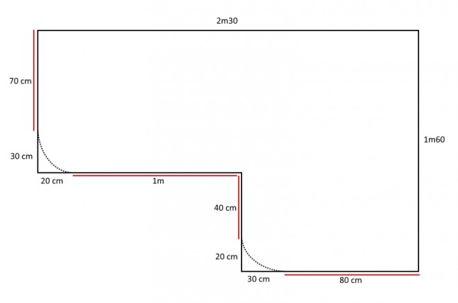

Messagepar denismenchov08
26 Nov 2014, 21:35
Bon, alors voilà le modèle duquel je vais partir : http://www.plansdereseaux.com/plan/123/ ... -esse.html
Voilà l'espace dont je dispose :
Je compte aussi construire une table de travail sous le réseau qui sera coulissante pour faciliter le rangement et être au plus près de la maquette. La partie droite est située sous un escalier, et l'ensemble est à +/- 1m20 de hauteur (je suis plutôt grand).
J'ai besoin de votre avis sur les courbes (notamment les rayons minimum à respecter en H0 ?) et de vos remarques/suggestions.

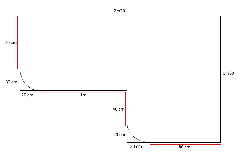

denismenchov08 a écrit:Bon, alors voilà le modèle duquel je vais partir : http://www.plansdereseaux.com/plan/123/ ... -esse.html
Le fichier joint reseau.jpg n’est plus disponible.
Bonsoir Denis,
Avant toute chose, le bras n'étant pas extensible, il faudra bien penser à ce qui pourrait dérailler dans le coin supérieur droit :
60 cm étant une distance plus que limite :siffle:
Ensuite, ben il faut connaître tes souhaits concernant le type d'ambiance que tu désires reproduire (campagne, montagne, ville, industriel, etc...) quelle époque, quel mode de traction, etc ....
A te lire.
Ça les idées, c'est pas ce qui manque sur le net, mais il faut pouvoir les transposer chez soi, et les dimensions du réseau présenté sont plus grandes que chez toi. :gne:

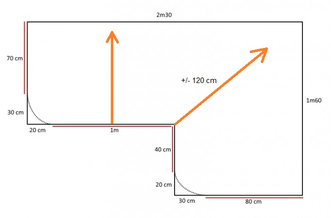

denismenchov08 a écrit:Je compte aussi construire une table de travail sous le réseau qui sera coulissante pour faciliter le rangement et être au plus près de la maquette. La partie droite est située sous un escalier, et l'ensemble est à +/- 1m20 de hauteur (je suis plutôt grand).
Avec le coin supérieur droit à +/- 120 cm du bord, voilà le deuxième paramètre avec lequel tu dois compter, c'est la hauteur à consacrer au réseau.
3 niveaux cela fait au bas mot 40 cm (15 cm*2 + 10 cm) à soustraire des 120 cm, il te restera +/- 80 cm de surface utile en dessous du réseau pour le plan de travail amovible, mais aussi, pour accéder en dessous.
Il faut penser à une ossature alvéolée pour ce type de réseau :
:idea: les cadres
:idea: Structure sur pieds
denismenchov08 a écrit:J'ai besoin de votre avis sur les courbes (notamment les rayons minimum à respecter en H0 ?) et de vos remarques/suggestions.
Les plus grandes courbes sont les plus adaptées, il faut éviter le R1 vendu avec les sets de départ, et plus consacré au réseau ovale pour les enfants. :ange2:
