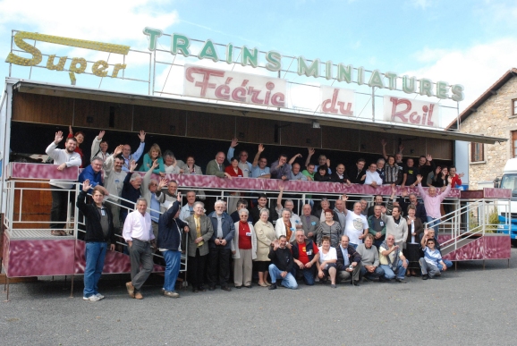

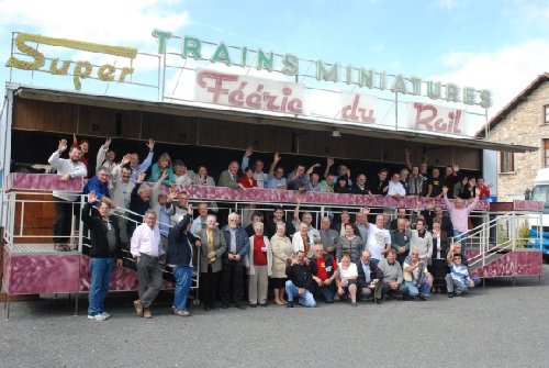

......Le block-système fonctionne avec 270 relais très gourmands est en cours de remplacement par le système "Pégase" . la caténaire de la Rhune est fragile, les arrêts intempestifs sont fréquents . La solution n'est pas encore trouvée . Un nettoyage complet du réseau est entrepris , arbres , bâtiments sont déposés . les éclairages seront rénovés.
Extérieurement la remorque sera repeinte prochainement . L'enseigne lumineuse située sur le pavillon est trop vétuste et doit être démontée .
La Féerie du Rail est exposée pour la première fois lors de l'expo de Lanuéjouls en Septembre 2007 . Puis à Villefranche de Rouergue , dernièrement à Capdenac.
Prochain déplacement à Bordeaux , fin Septembre 2008 .
