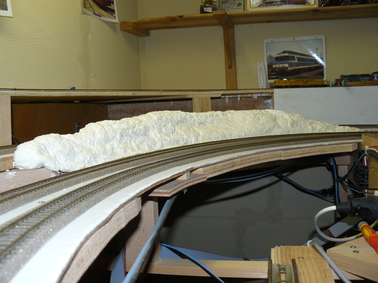

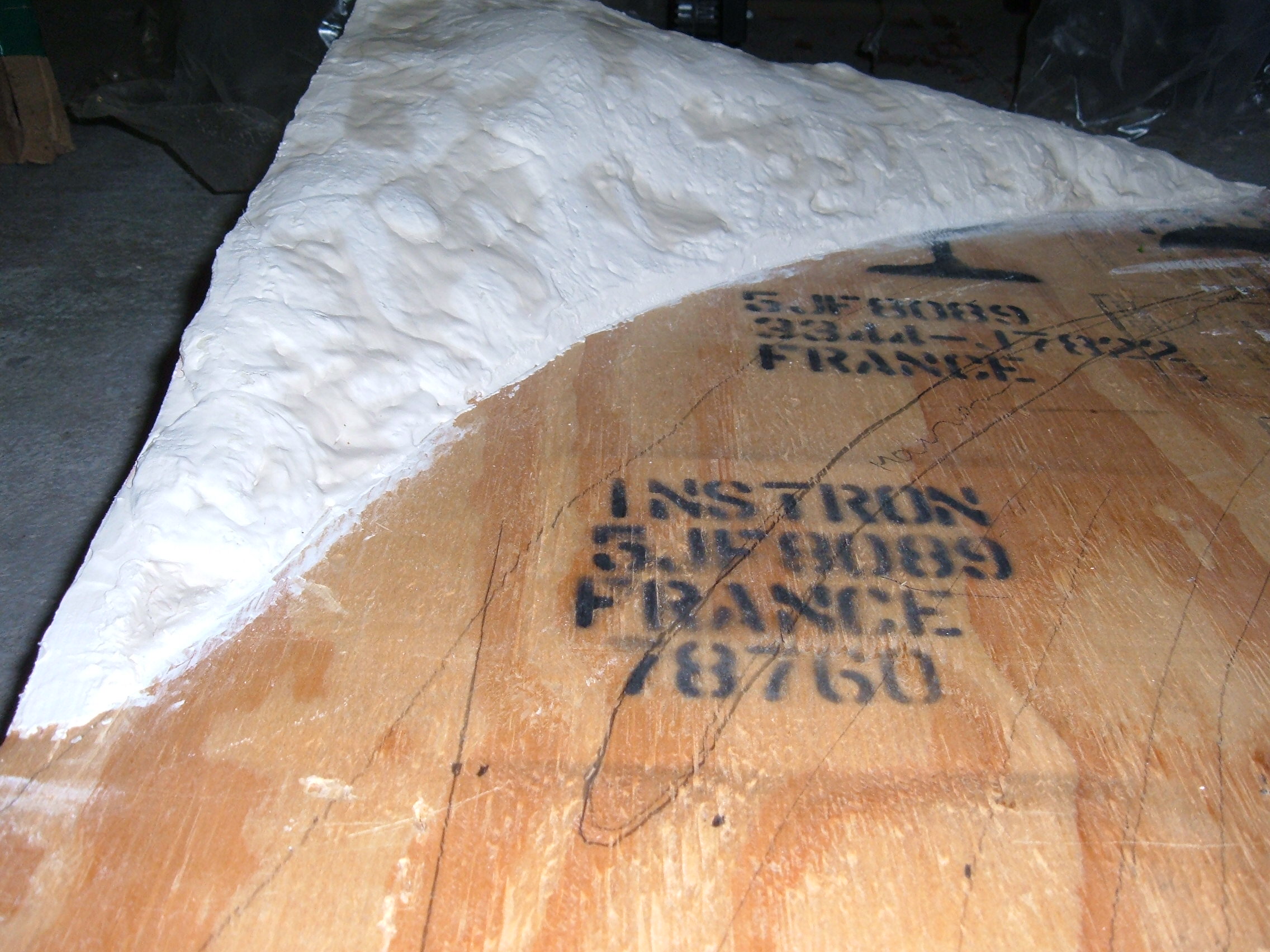

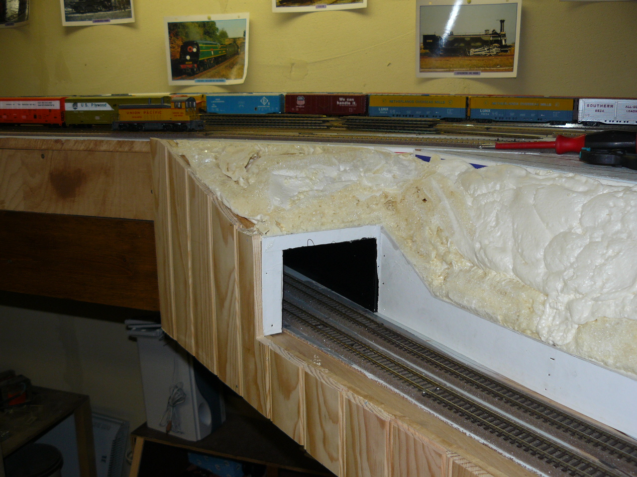

moi aussi j' ai utilisé cette mousse sur le premier réseau et je doit dire que j'avais assez bien réussi une fois sec (36h) un peut d'enduit et en peinture.
voila quelques photos de ce que j'avais fait :cool:

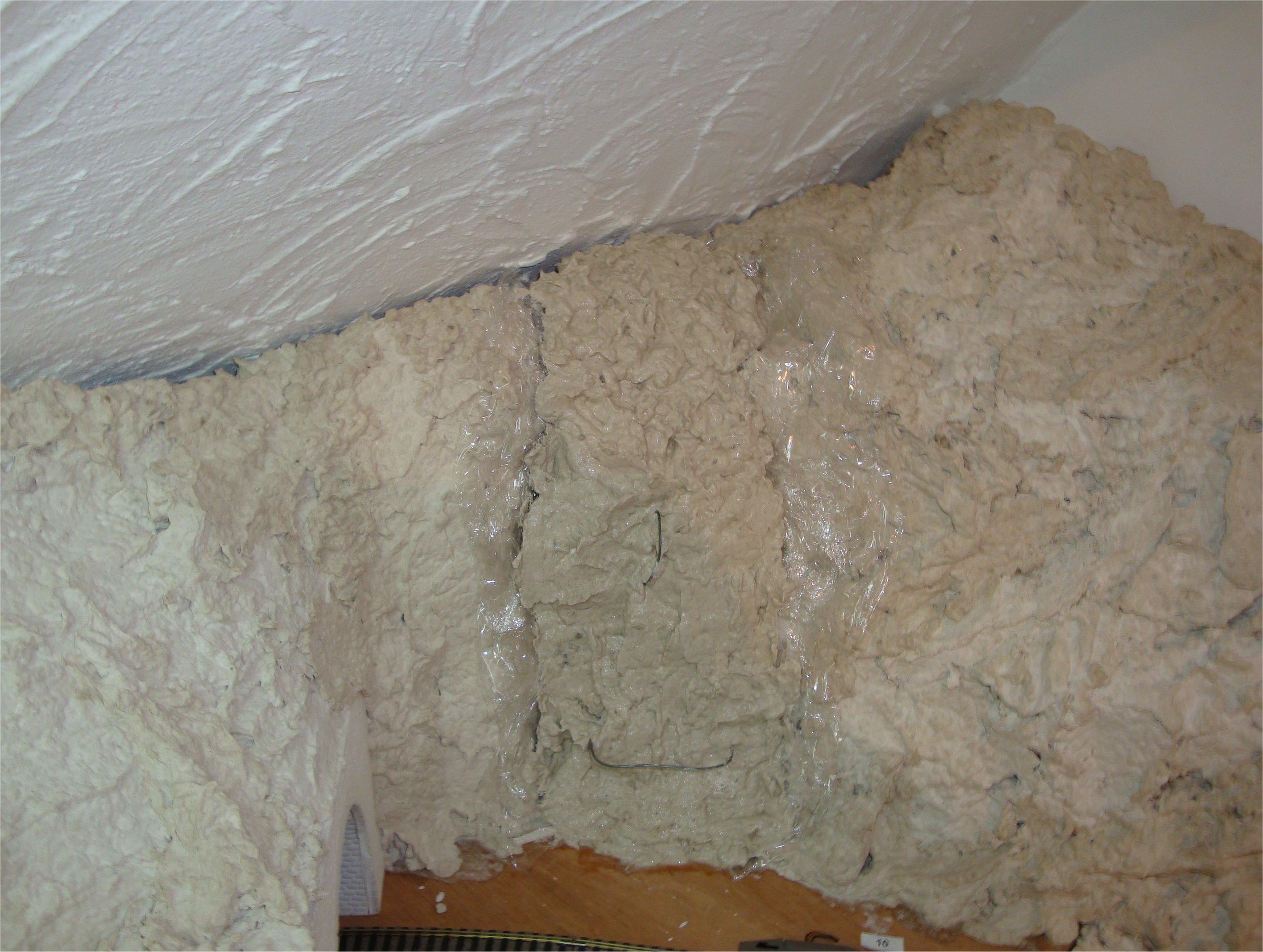

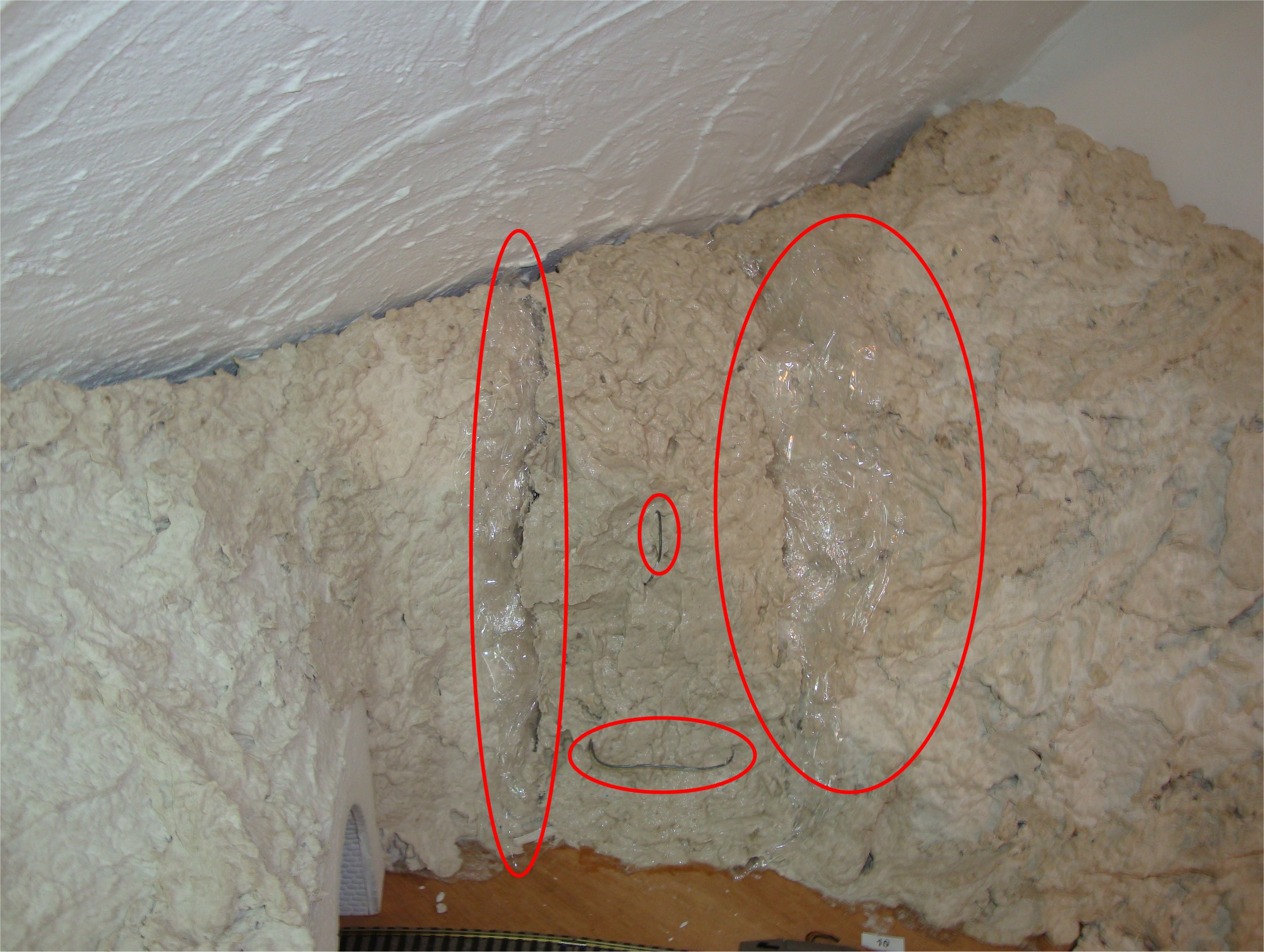

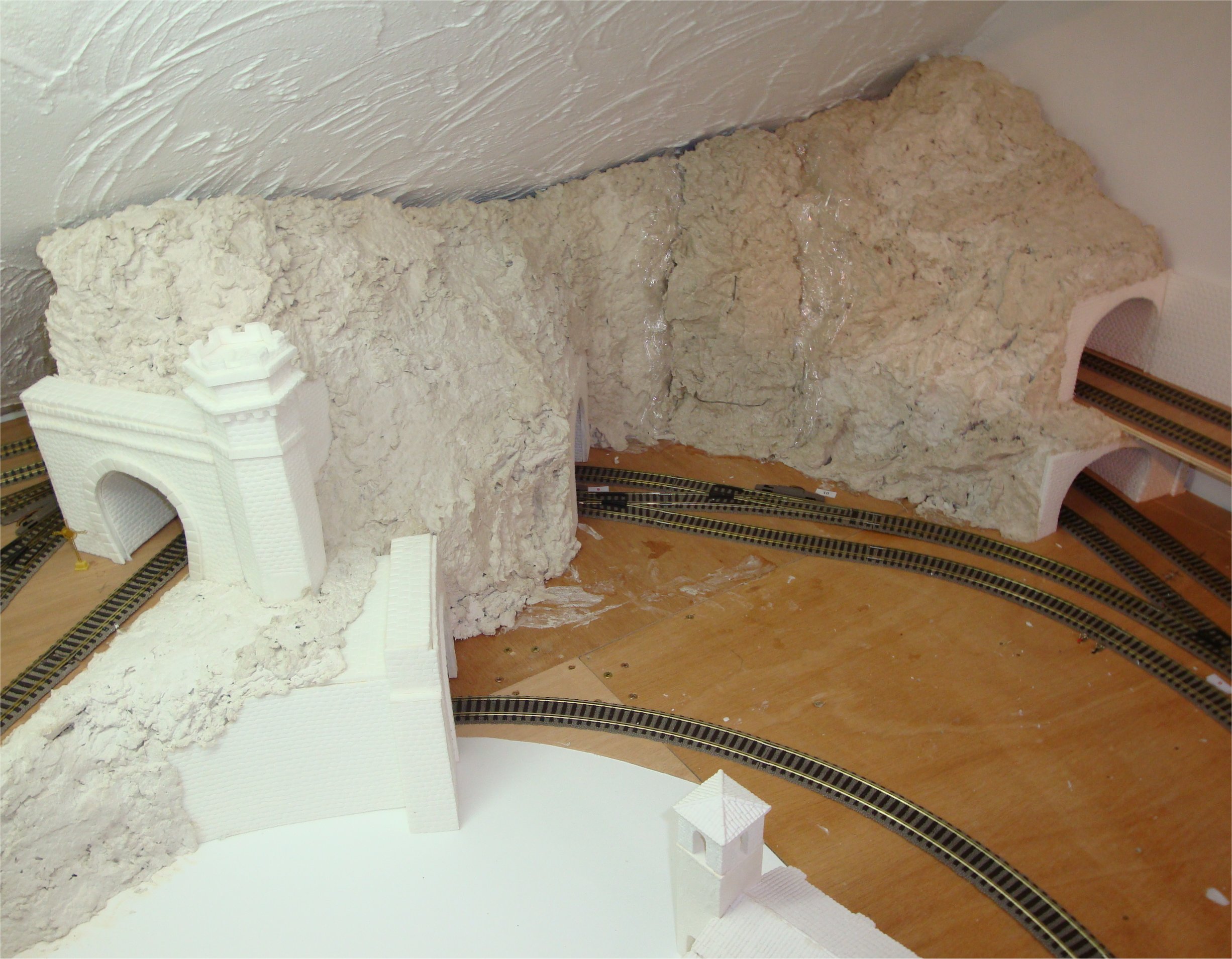

En attendant (bien que le nouveau produit ait l'air déjà très sec) on fait d'autres choses : complément de Mychpap pour finir l'étape "brute de fonderie" de la montagne aux tunnels, avec une astuce, pour les inquiets du déraillement par derrière (le genre de choses qu'on ne connaît pas, ici, Môssieu ... :D ) :
Astuce en deux temps, visibles sur les photos si l'on fait un peu attention ...
Petite précision sur un élément du cahier des charges (because Madame ...) : ne pas "abimer" la pièce et ses murs, pouvoir la retrouver "as is" le jour venu (pas près de venir celui-là, à mon idée actuelle ...)

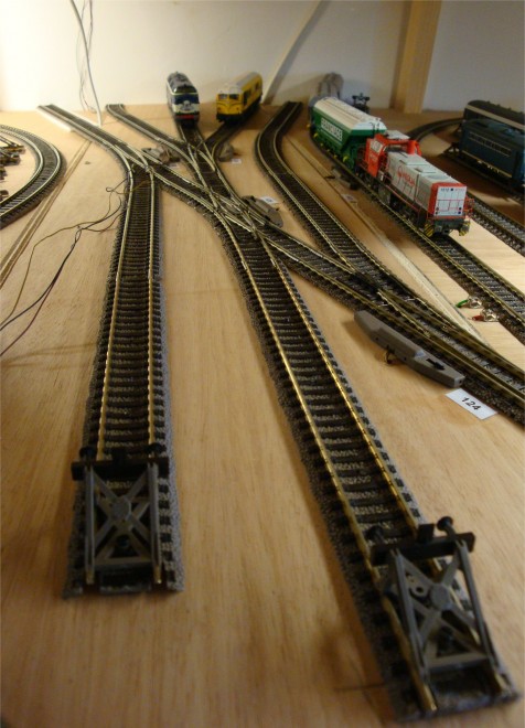

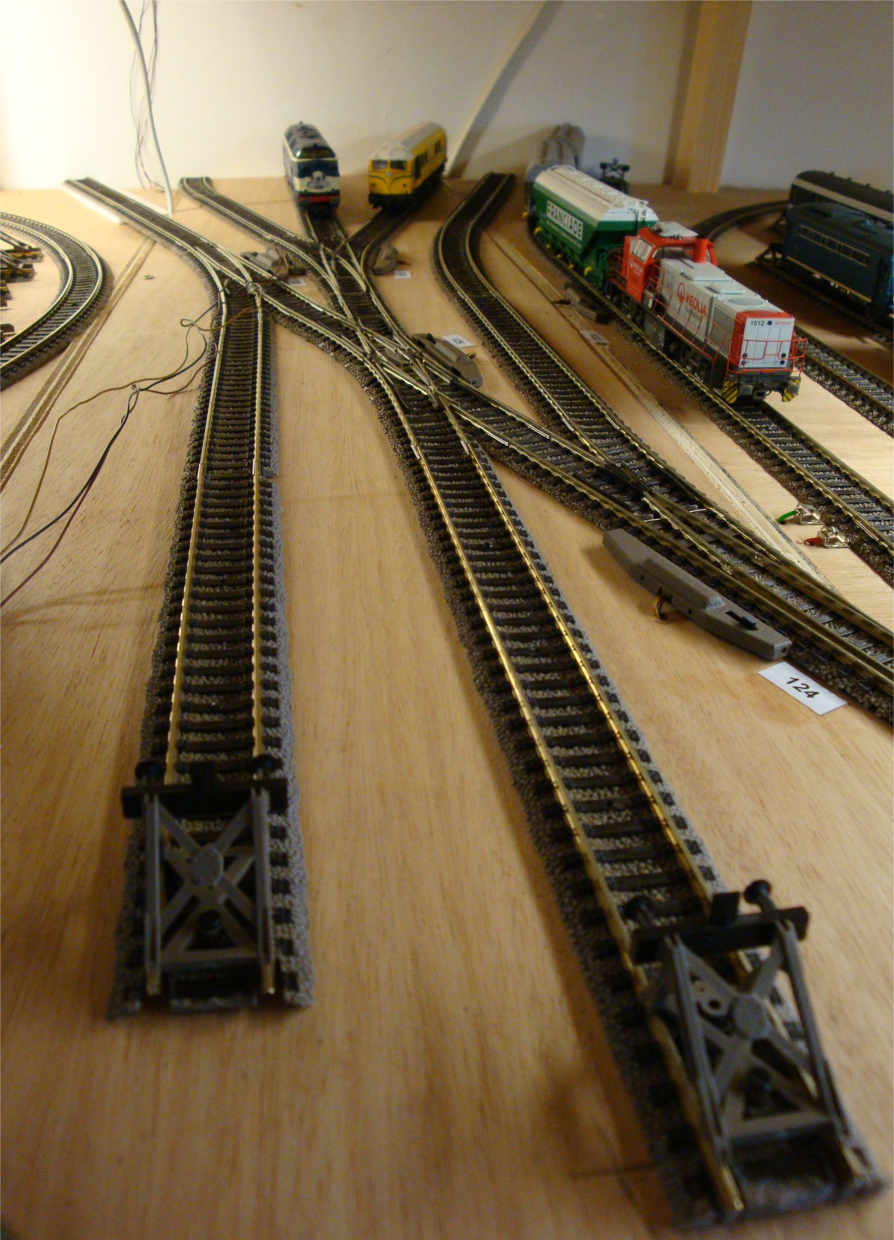

Quelques branchements à finir, quelques finalisations à faire (je ne peux pas faire de bruit d'outils, le petit fait sa sieste ...), et la nouvelle annexe de gare est quasi prête :
Il y a de la manœuvre à faire, là ...

Ah j'suis étonné. J'aurai parié que tu aurais relié la voie de garage de gauche avec la courbe via une aiguille ...

Didier a écrit:une astuce, pour les inquiets du déraillement par derrière (le genre de choses qu'on ne connaît pas, ici, Môssieu ... :D )
Il n'y a que deux groupes :
- ceux qui ont déjà déraillé et dérailleront encore
- ceux qui n'ont pas encore déraillé mais qui dérailleront un jour
De plus les rails s'encrasseront, les éclisses prendront du jeu, etc.
Re: Un réseau expérimental et sans complexe !
27 Fév 2010, 17:46
Comme le signale très justement Rodolphe (lequel signale toujours tout très justement et le reste aussi :ange: ), ce n'est que lorsque le dernier cm² de la dernière portion de voie cachée sera devenu peu ou pas accessible que se produira, à cet endroit précis, le premier déraillement. C'est codifié: on appelle cela la loi de Murphy. :rhaaa: ;)
Messagepar Didier
27 Fév 2010, 18:14
Il me semblait que le :D et autre mode d'expression ("Môssieu ") était bien clair ...
Vous devez me prendre trop au sérieux !
Évidemment, pour ce que vous rappelez : d'ailleurs c'est la raison de la partie amovible de la montagne (la dernière, présentée sur ces photos) ! Précision : on voit sur la photo un film plastique (pour qu'il n'y ait pas d'adhérence le temps du séchage entre les parties), et deux petites poignées en fer (pour retirer facilement cette partie, comblée en dernier).
J'ai tout vérifié pour que, même de façon acrobatique (ça n'aura pas lieu tous les jours quand même !), tout soit accessible selon diverses modalités.
L'air de rien, j'écoute ce qu'on me dit (si, si) et j'ai repensé cet aspect du problème beaucoup plus que prévu en raison de vos alertes précédentes.
M'enfin quand même ...
P.S. je viens de vérifier : en cliquant sur les photos pour les grossir, je pense qu'on voit nettement ce que je décris.
