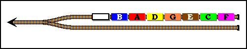

Alors pour les impatients, afin qu'ils puissent d'ores et déjà commencer à réfléchir, voici le problème de la semaine :
Il est délibérément choisi pour utiliser ou appliquer les "astuces" décritent plus haut, ces derniers jours. Au vu des commentaires, il n'y en a certainement pas beaucoup qui les ont lues : il est encore temps...
Je préciserai que les trois "astuces" décrites sont utiles. Elles ne vous donneront pas la solution, loin de là (et ça n'aurait alors plus aucun intérêt), mais elles peuvent considérablement vous aider en limitant ou orientant l'étendue de vos recherches pour la solution optimale. Méfiez-vous toutefois : il y a un piège :diable: (sinon ce serait trop facile). Mais lui aussi est mentionné des les "astuces"... Je n'en dirai pas plus si ce n'est qu'il y a plusieurs solutions et que seule compte la plus écolo (celle déplaçant au total le minimum de wagons).
A vos crayons !

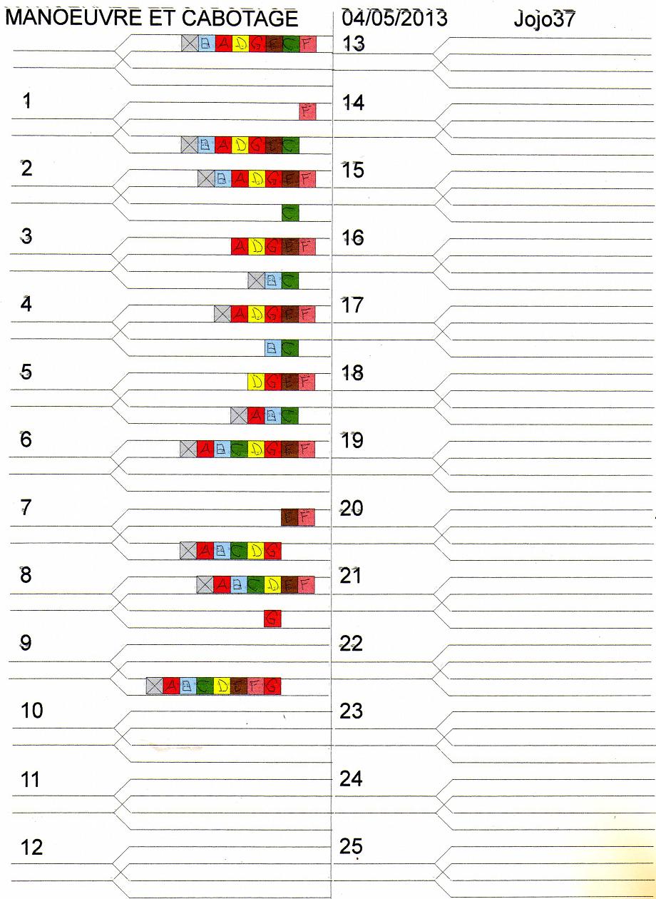

Méa coulpa, j'ai encore zappé hier soir (couché tôt) :siffle:
Notre gagnant est donc Jojo37 (en 9 coups) par forfait des autres :evil:
Je vais donc m'attaquer au nouveau problème :mrgreen:

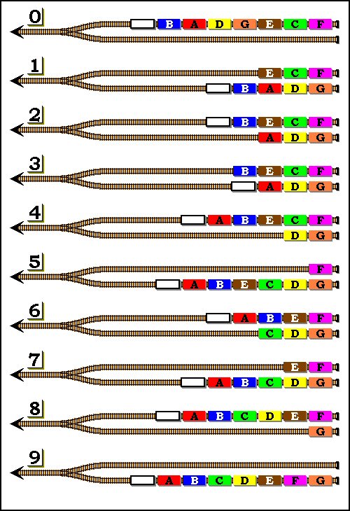

Un seul participant... mais qui n'a pas démérité ! Un grand :applause: :applause: :applause: à Jojo37, donc.
Et c'est à lui que reviendra la lourde tâche de recevoir vos suggestions pour le problème que je vous ai soumis hier.
Une petite dernière remarque à propos de la solution de Jojo37 : je n'ai pas mieux que 9 coups, mais il existe plusieurs solutions et la sienne, avec 31 wagons déplacés au fil de ces 9 coups, n'est pas la plus "écolo". En voici une qui ne déplace que 25 ouagons...
Je dis ça, c'est surtout pour frimer un peu et surtout pour me consoler (venger serait plus approprié !) de m'être fait griller lors du problème précédent :diable:
