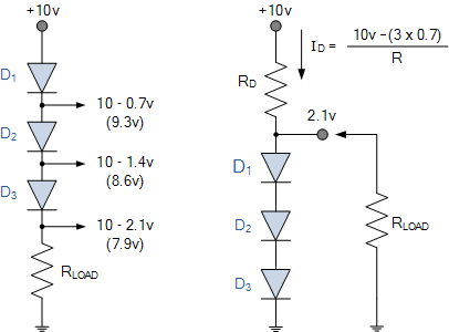

Bonjour, un système simple est de mettre des diodes en série, ajouter autant de diodes que nécessaire, chaque diode faisant chuter de 0,6v environ.
Rload étant le moteur du manège
Ensuite avec un interrupteur ou poussoir ponter plusieurs diodes pour l’aide au démarrage, une fois lancé la vitesse tombera à la bonne mesure
Christian (Begus)

Messagepar Vaporiste
21 Mai 2020, 13:17
Malheureusement cela ne marchera pas étant donné que le moteur Faller est un petit moteur synchrone. La seule chose que tu feras avec ce montage est de diminuer la tension aux bornes du moteur ce qui ne fait que diminuer son couple et pas sa vitesse. (en plus du risque de chauffer)
La vitesse de ce moteur est régie par la fréquence et non la tension. C'est un petit variateur de fréquence qu'il faut. Il faut passer de 50Hz à environ 40Hz réglable de préférence.
Le plus simple serait de changer le rapport de démultiplication ou remplacer le moteur par un genre Faulaber.
J'ai bien une idée de schéma, avec un NE555 produisant une fréquence variable voulue, un filtre passe-bas pour extraire la fondamentale et un quadrant de BUZ11 commandant un petit transfo de 1,5VA-48V-230V branché à l'envers pour avoir la tension voulue.
Je n'ai malheureusement pas le temps (j'ai une locomotive à vapeur à retaper :D ) ni ce type de moteur pour réaliser mon idée, mais il y a surement un électronicien dans la salle que cela intéressera.

Messagepar begus
21 Mai 2020, 13:33
Haa! Je ne savais pas, c’est étonnant de mettre un moteur synchrone dans un article ainsi, à moins que ce soit commercial pour qu’on achète la régulation dédiée du moteur.
Avec les diodes en demi alternance, le moteur synchrone devrait perdre de sa puissance, la rotation sera peut-être proche de la réalité
21 Mai 2020, 14:49
begus a écrit:Haa! Je ne savais pas, c’est étonnant de mettre un moteur synchrone dans un article ainsi, à moins que ce soit commercial pour qu’on achète la régulation dédiée du moteur.
Faller met des moteurs synchrone depuis 50 ans au moins dans ses kits. Dans les années '60, il y avait un moulin à eau et un à vent avec le même moteur. Il a évolué depuis dans sa forme et ses possibilités.
Les diodes ce n'est pas top, la seule chose qu'elles feront est de faire chauffer le moteur qui va toujours essayer de tourner à la même vitesse. Comme il sera entravé par la puissance manquante, il chauffera.

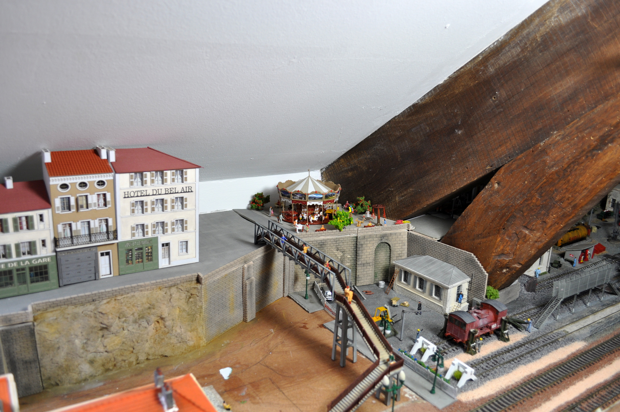

Messagepar Didier
22 Mai 2020, 19:06
Détails, suite... et V 1.0 du manège, en place, passerelle piéton entre quais, nouveaux personnages (peints maison !) ..
