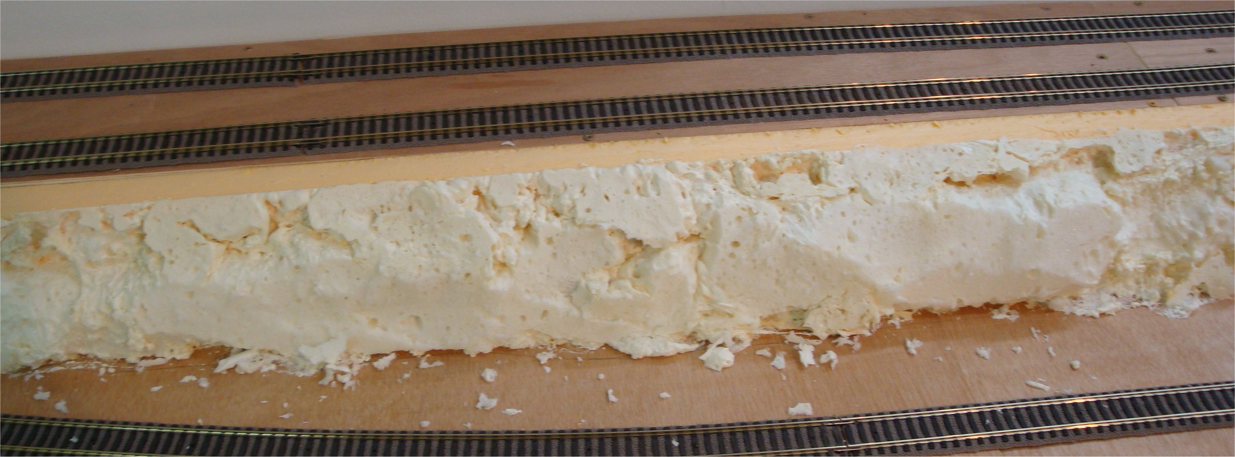

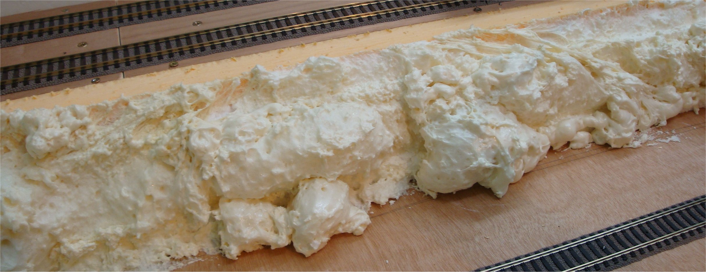

Le temps de ça (soleil couchant) ...
Voilà que c'est sec, mais ... boursouflé ici ou là !

Un conseil, vire la bombe de la proximité du réseau car quelques fois elles se vident sans crier gare... Et ça COLLE ! Je deteste ce produit :mur:

Merci de l'info ... pour un peu je me retrouvais avec une Chapelon chocolat à la chantilly ... :rhaaa:

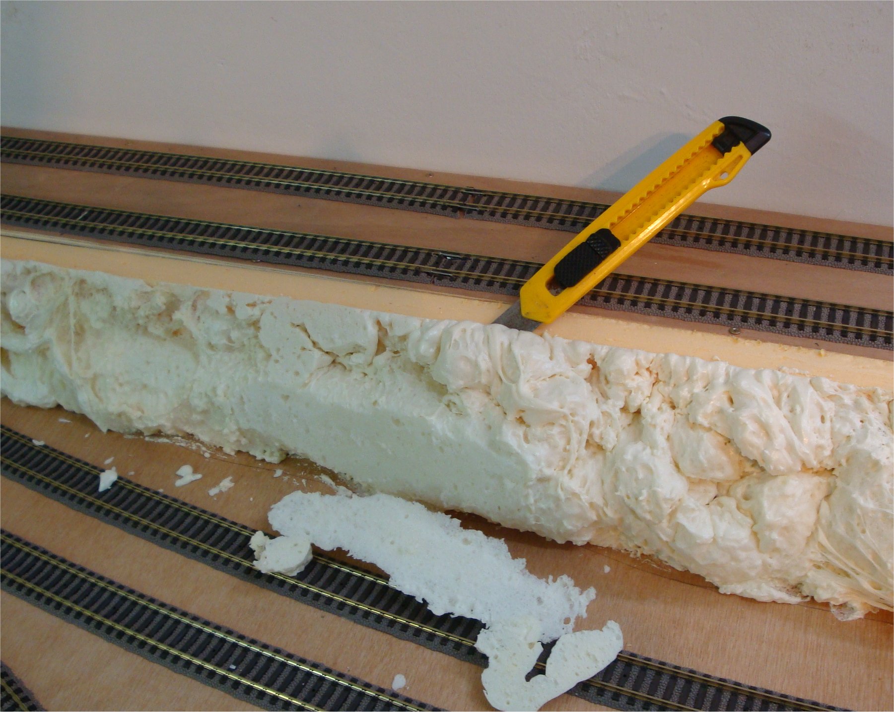

Cela dit : ça se découpe bien une fois sec.
De fil en aiguille ca va peut-être ne pas être trop mal, avec une couche de Mychpap là-dessus : le but était de faire le gros du volume en deux coups de cuiller à pot et à pas lourd.

je crois qu'avec le temps cette mousse continue à gonfler. :siffle:

J'ai lu qu'il fallait plusieurs jours de séchage pour que ce type de mousse soit totalement stabilisé. Ne t'empresse peut-être pas trop vite de la recouvrir.

Pierre-Yves a écrit:J'ai lu qu'il fallait plusieurs jours de séchage pour que ce type de mousse soit totalement stabilisé. Ne t'empresse peut-être pas trop vite de la recouvrir.
Je confirme 1à2 jours

C'est selon la composition, pour certaines c'est quasiment continuel dès qu'il y a de l'humidité ! :diable2: :diable2:
