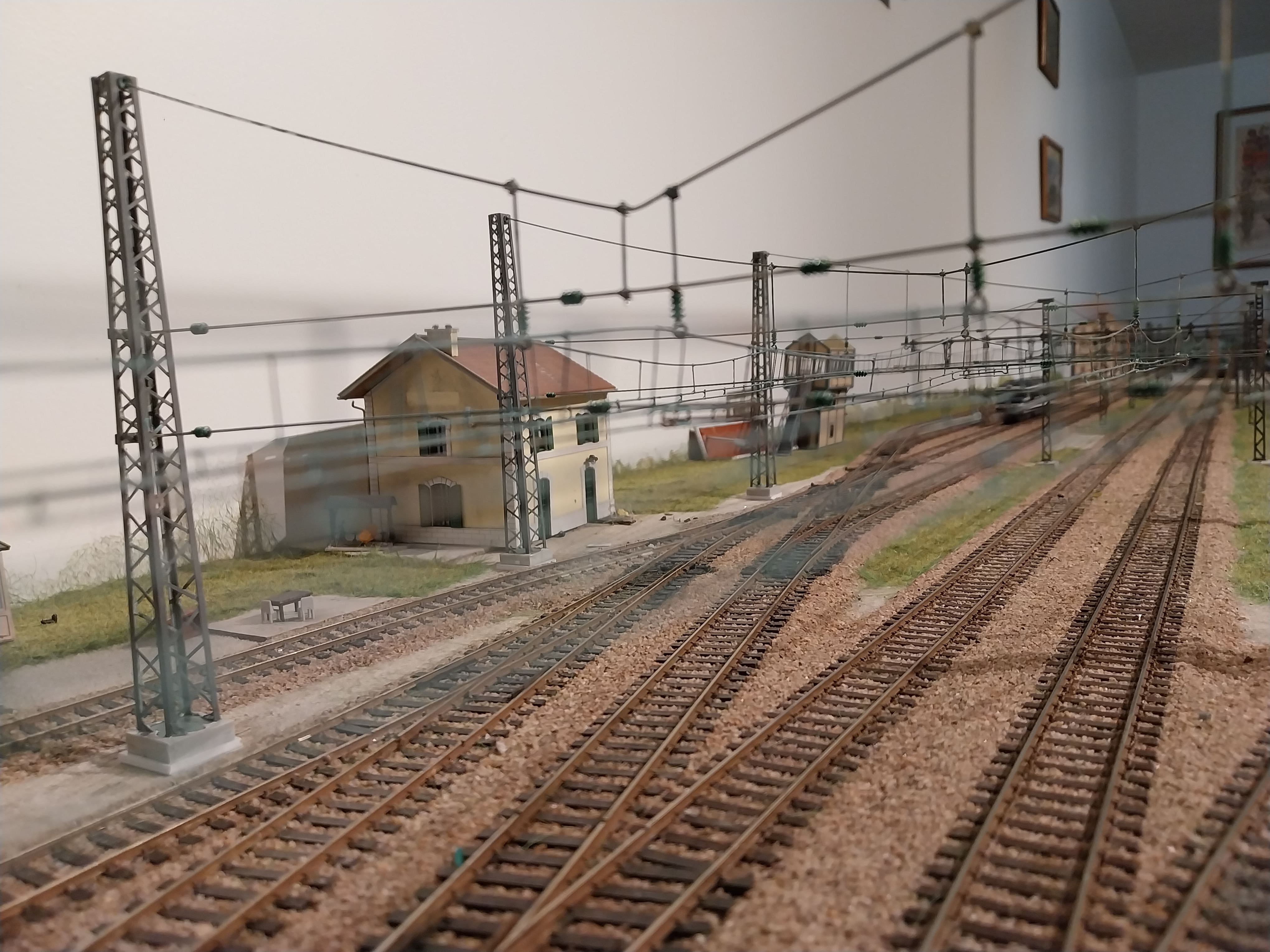

Ah ... superbe la caténaire 1500 V :applause:
C'est vous qui avez construit les poteaux et soudé les fils de la caténaire ?

Bonsoir Jacques 26
Les poteaux sont des Jv .Pour la ligne principale ,en gare c'est soit construction maison soit Jv modifié en fonction de la géométrie du terrain.
La catenaire est de construction intégral faisant appel a du fil acier cuivré de chez Sommerfieldt en 0.4mm pour les consoles et en 0.5mm pour les fils de contact et support principal/support auxiliaire
voila voila!!

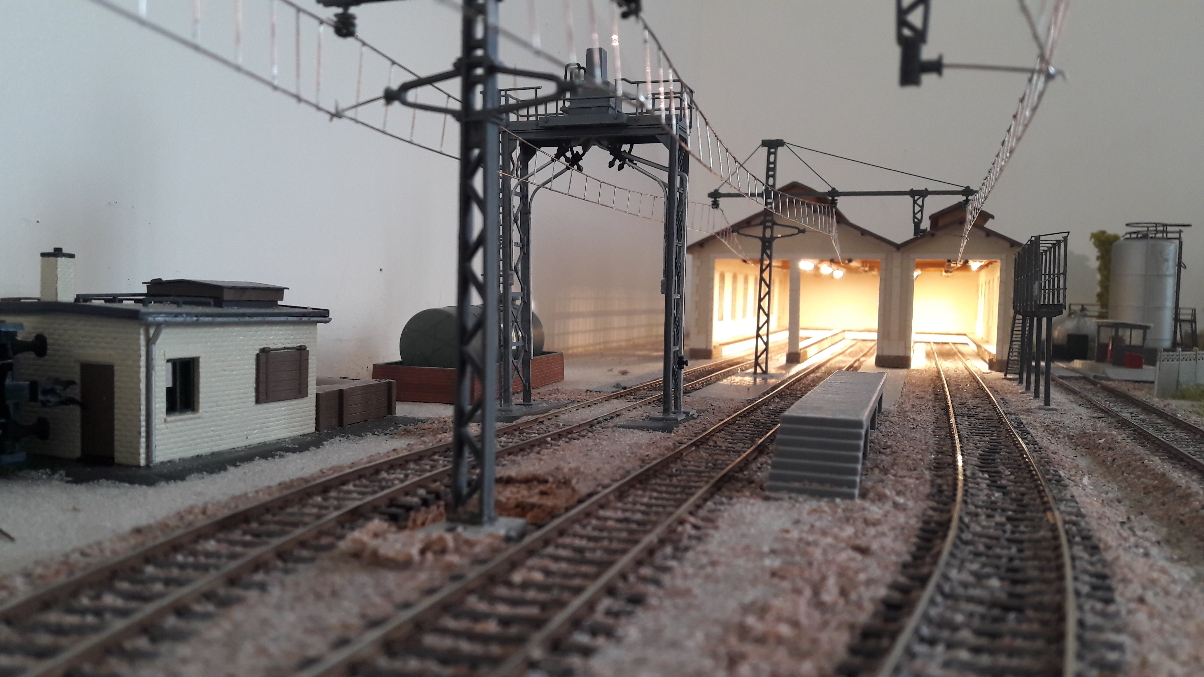

08 Sep 2022, 18:07
Voici le dépôt pour électriques
Cela avance doucement!!

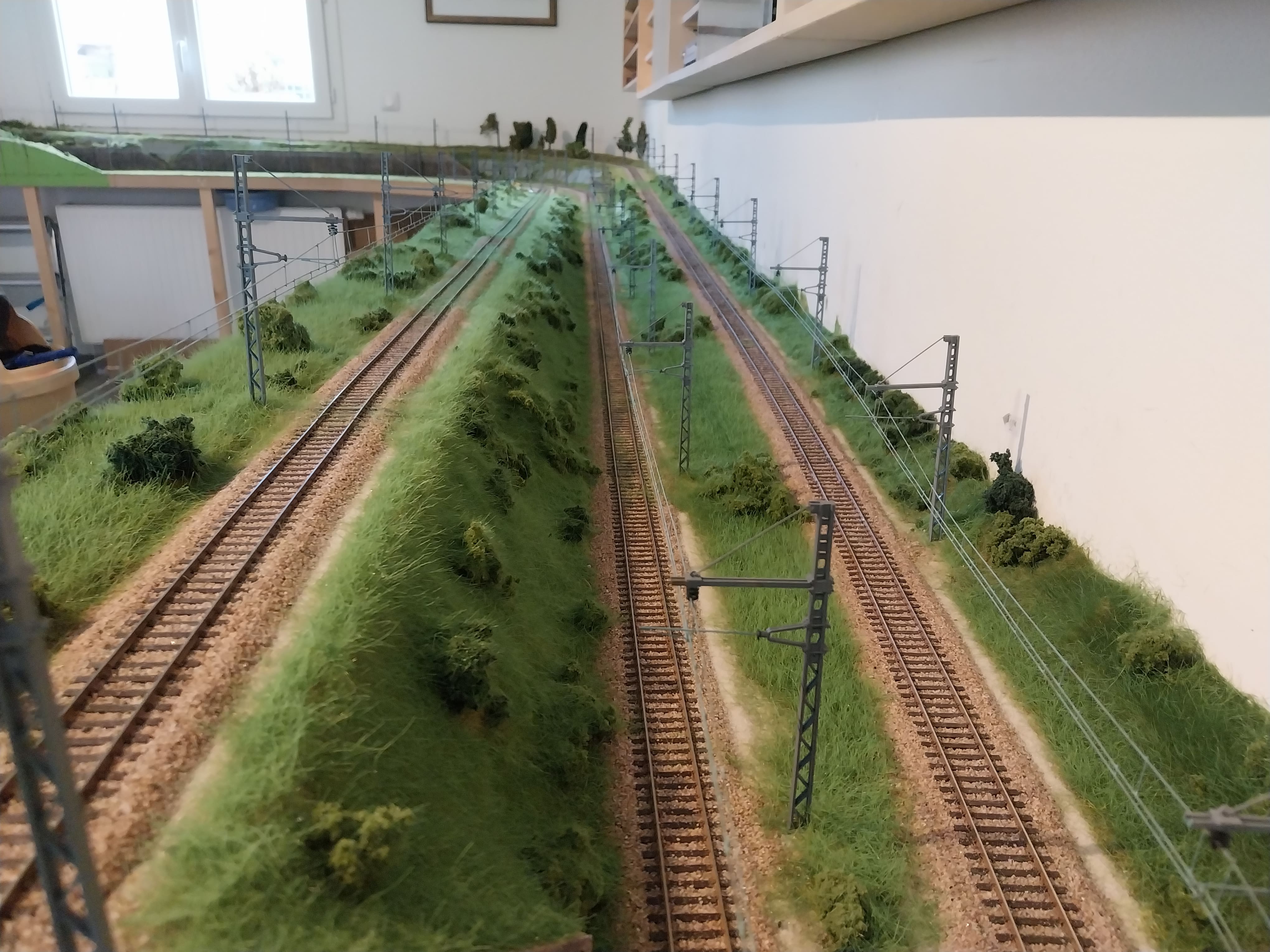

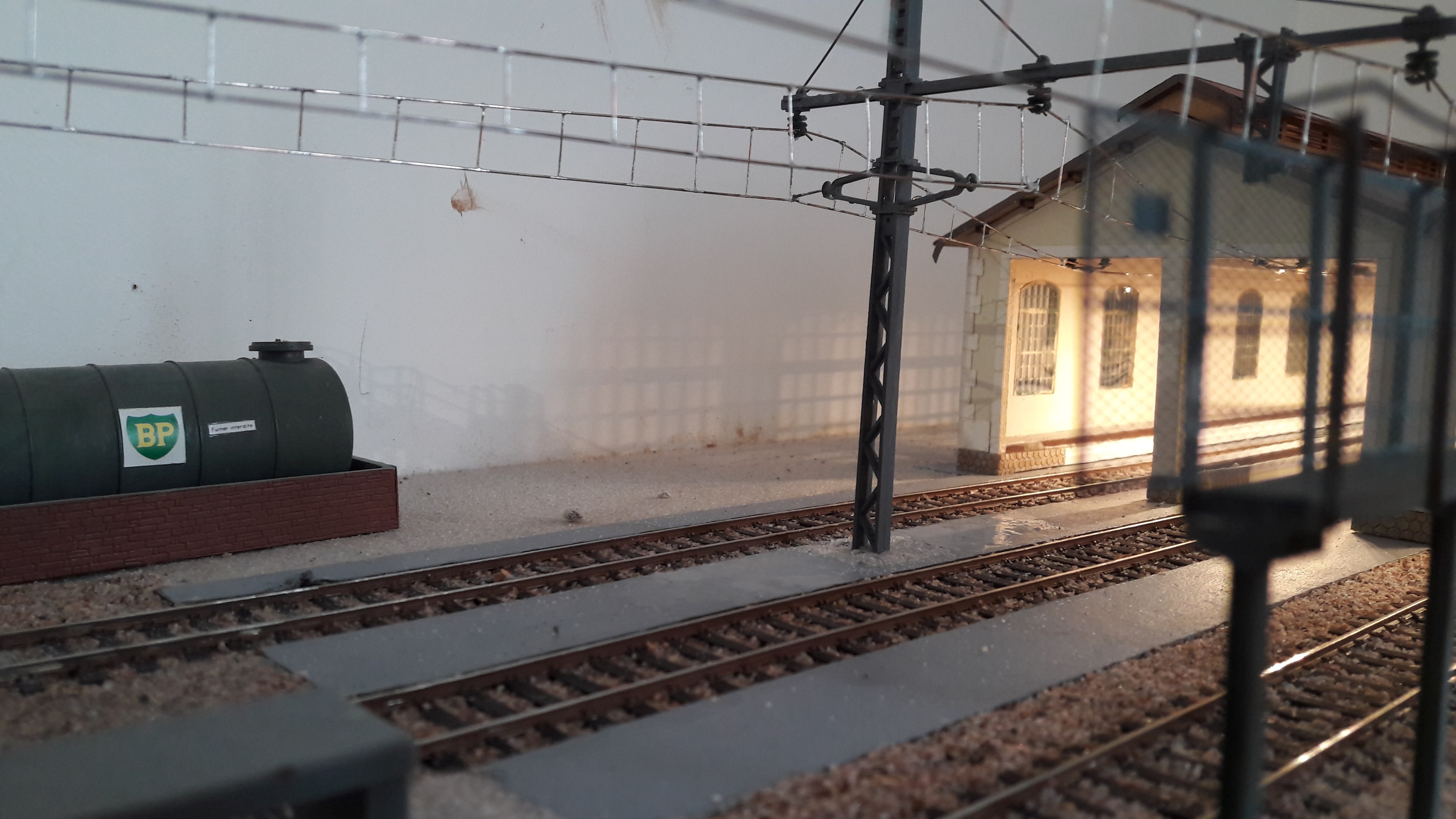

19 Nov 2022, 12:18
Bonjour a tous
Quelques nouvelles du réseau
La mise sous catenaire est terminée ,et la modification d'entrée et sortie sur le faisceau de la zone de gare. Hé oui j'avais mis des poteaux JV doubles pensant que ça suffirai et malgré cela, je me suis aperçu un fléchage dû au poids de la catenaire.
Maintenant place au décor :)
juzans95
Messages: 414
Localisation: Crépy en Valois
Re: Mon nouveau réseau (le retour)
19 Nov 2022, 13:02
En tout cas, ta caténaire est superbe!
Pour éviter les fléchages, une seule solution: raccourcir les segments en rapprochant les poteaux. C'est moins réaliste, mais j'ai opté pour cette solution.

Bonjour Rokandrail
En fait j'ai remplacé les JV par du Sommerfieldt (cf premiere photo)ceci n'étant pas choquant pour un réseau du type Français
Apres recherche de docs sur le net il existe de tels poteaux sur le réseau Midi en zones de gare; et :ange2: cela m'arrange!!

juzans95 a écrit:Bonjour Rokandrail
Chez moi, c'est la Viessmann que j'ai remplacée par de la Sommerfeldt. Et j'en suis très content. Le soudage des fils permet de bien mieux les tendres qu'avec le système de clipsage Viessmann.
