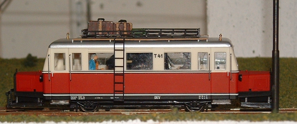

...après plusieurs jours de jeu, les travaux reprennent, pose de la seconde planche découpée prédédement avec celle du dessous, le plan de voie du HOe est encore à l'étude pour une version définitive, les buts sont de pouvoir faire demi-tour à plat et revenir, une autre voie en pente de 20 pour mille montera dans le décor. Le HO sera partielement couvert, seuls des tronçons de pleine voie seront visibles.
*491
*492
L'autorail BEMO attend déjà de pouvoir aller plus loin... :prrrt:
*493*494La planche sera fixée à demeure, des trous de visite seront fait dès que le plan de voie sera prêt, seules les ouvertures latérales seront amovibles, le décor ne se soulevera donc pas.*495

J'ai le même, en « un peu » plus gros.
Adorable cet autorail, je ne m'en lasse pas !
Ah! les autorails Vismar. :coeur1: Il y en a eu pour tous les écartements (ou presque): 750 mm, 900 mm, métrique et normal 1435 mm. A l'écartement normal en H0, il y a même une version à ski! :mrgreen:
