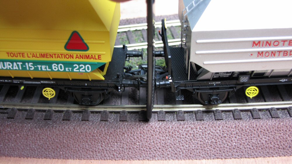

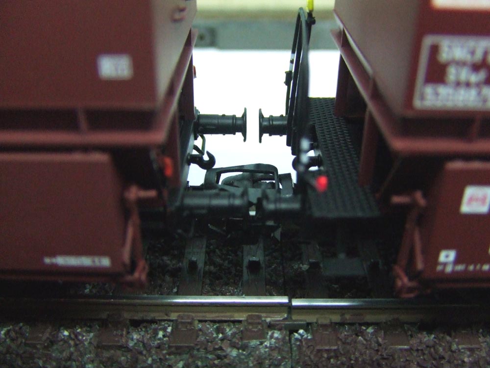

Mais il existe, c'est vrai, et pour être totalement honnête je l'ai même rencontré sur mon réseau où, assez rarement il est vrai, je me trouve confronté au problème de devoir atteler un wagon ou une rame sur une courbe (en général la partie courbe d'une aiguille, donc rayon d'environ 870 mm). Mais, du moins avec les Goldorak, la situation n'est pas aussi désespérée que çà. Il suffit de "mettre la main à la pâte" en quelque sorte, et d'aligner les deux attelages juste avant leur rencontre, comme le montre la photo suivante (prise ce matin pour la circonstance).

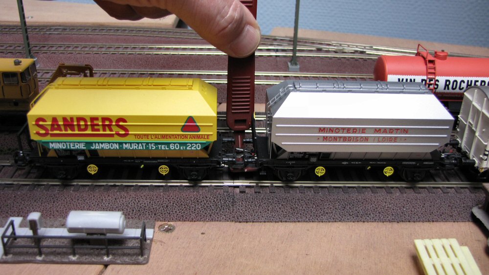

L'objet que j'utilise à cet effet est une spatule de dételage Roco, un outil que j'ai toujours à portée de doigts lorsque je manoeuvre. Mais sur le rôle et l'intérêt de cet ustensile, j'y reviendrai plus en détail dans quelques semaines, lorsque je parlerai du dételage et du prédételage, fonction oh combien utile ! et souvent méconnue. Certes l'opération présentée ci-dessus n'est pas évidente, mais avec petit peu d'entraînement on y arrive fort bien. Un point important : toujours aligner depuis l'extérieur de la courbe, là où les tampons restent suffisamment écartés pour que la spatule ne gêne pas.
En attendant, un autre petit aperçu de cette spatule Roco, cette fois-ci dans sa fonction normale de dételage.
Je sais, il y en a qui vont hurler en voyant ainsi intervenir la "main divine" pour dételer des wagons : là-dessus aussi j'ai des choses à dire et j'y reviendrai dans mes futurs propos sur le dételage...

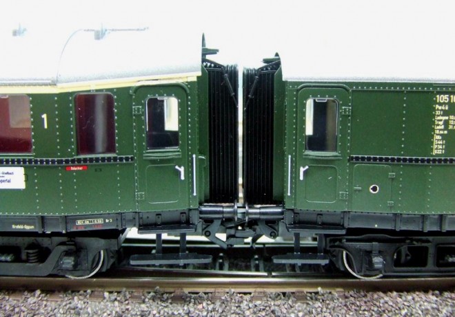

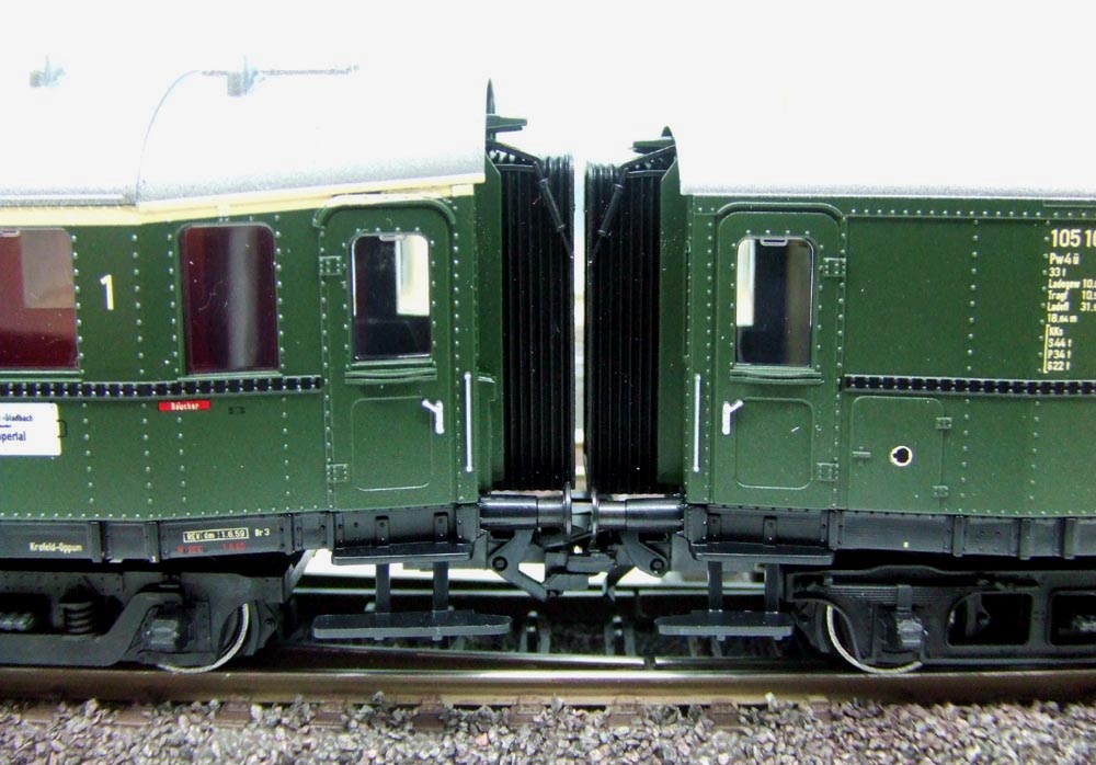

Voici le type d'attelage que l'on obtient avec des boucles courtes Märklin:

C'est bien les même que trix ?
Car mes PBA n'était pas si proche (résolu avec les harpons)
Un reproche commun a pas mal de fabriquants : les soufflets sont joint mais les ressort sont bien loin derrière !!!
Aldayo
Messages: 1941
Âge: 41
Localisation: Le Vernet(31)
Re: Manœuvres et cabotage
08 Mai 2012, 15:15

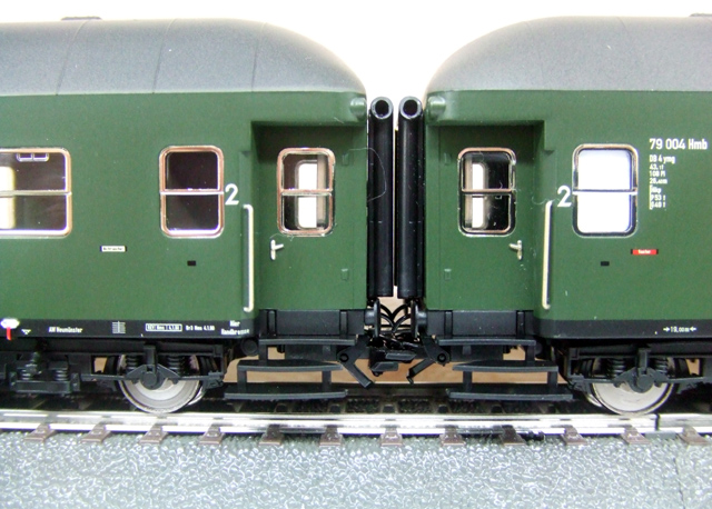

Ce sont bien les mêmes que Trix. Et les voitures sur la photo sont des Trix équipées d'origine. Mais selon la nature et la conception des caisses, l'attelage peut être un peu moins proche.
Voici ce que cela donne avec les voitures Brochet Matrix:
et avec des wagons SCRC REE:
