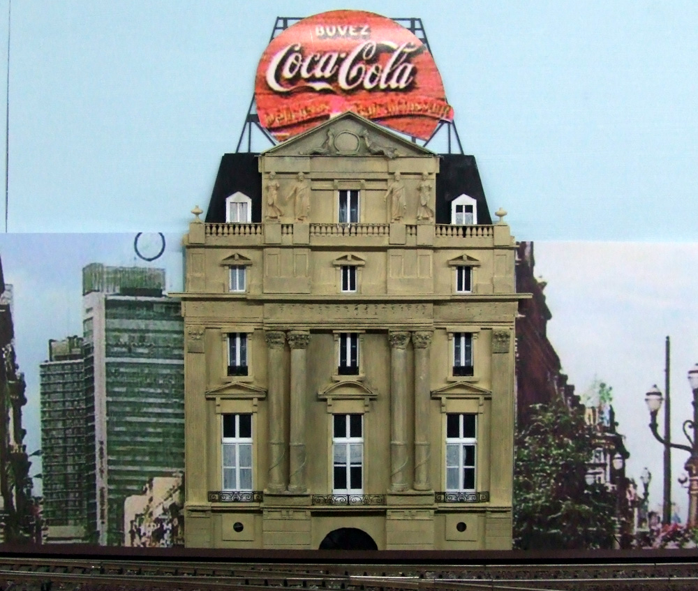

Comme indiqué, ce sont des essais de volume. J'en ai fait plusieurs autres sur le papier mais pas encore transcrits à l'échelle du module. Là c'était un essai avec point de fuite central. Il y a aussi l'option avec deux points que j'avais illustrée en découpant des photos:
Les points de fuite sont toujours à hauteur de bonhomme Preiser mais à environ 10 cm à gauche et à droite de l'immeuble central.
De toute façon, tout cela viendra en dernier lorsque l'ensemble des façades en alignement sera en place.

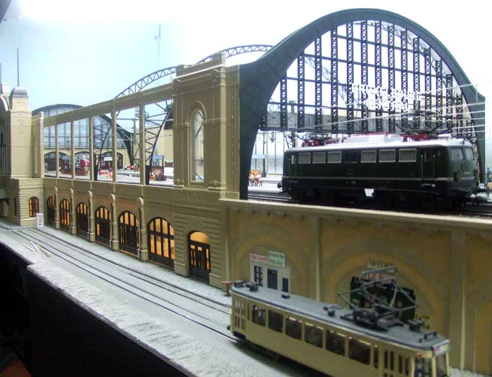

Du côté de la gare, ça avance:

Rockandrail a écrit:Comme indiqué, ce sont des essais de volume. J'en ai fait plusieurs autres sur le papier mais pas encore transcrits à l'échelle du module. Là c'était un essai avec point de fuite central. Il y a aussi l'option avec deux points que j'avais illustrée en découpant des photos:
Je préfère de très loin cette version, où les rues donnent l'impression de partir en "éventail" de part et d'autre de la façade de l'immeuble : ça donne un peu de dynamisme au décor, moins ville "damier"... :idea:
... de même que je trouve les arrières-plans à base de photos très convaincants ! :cool:

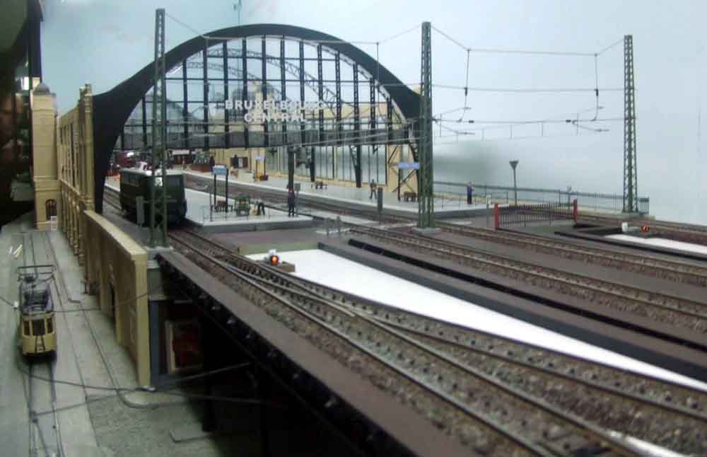

La pose des caténaires en gare se poursuit. La solution des potences Viesmann était la bonne. Tout passe sans accrocher.
