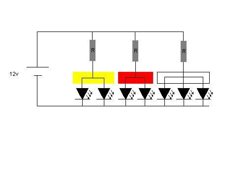

Les travaux avancent même s'ils ne méritent pas que l'on en parle car ce sont mes câblages.
Beaucoup de temps perdu en soudures car ma compétence est nulle et je perds un temps fou car elles ne tiennent pas et doivent être refaites plusieurs fois. En plus, c'est petit et avec mas yeux....
Plus concrètement, voici comment se feront les connexions entre les 2 parties:
La connexion entre les 2 moteurs se fait par l'intermédiaire d'une prise téléphone au centre et les fils de commande pour l'éclairage et le servo de commande de l'attelage automatique passent pâr la petite prise qui est à sa gauche.
Pour l'éclairage j'ai choisi des Leds.
1 blanche pour le phare en haut de la cabine et une rouge pour les 2 feux que vous pouvez voir sous le plateau et une jaune en haut de la cabine, côté plateau de travail, que vous ne voyez pas sur la photo
Les 4 leds rouges d'un côté, la led jaune et les 2 leds blanches de l'autre sont montées en sens contraire pour avoir l'inversion des feux. Toutes ces lampes sont montées en série car l'alimentation se fera en 12 volts.
Là je me pose une question pour laquelle j'aurais besoin de vos lumières.
Si je synthétise: d'un côté j'ai 4 leds et de l'autre 3. Es ce suffisant pour absorber le 12V?
Le problème est que ces foutues leds ne portent aucune indication de voltage.
Dois-je y rajouter des résistances, où et comment sachant qu'à ce niveau, je ne sais pas faire.
Merci de votre aide

Re: Lignes du gard beaucairois
07 Jan 2010, 12:48
Si tu as des leds, elles absorbent une partie de la tension, mais sautent si la tension est trop grande (comme toute diode).
Mais chaque led suivant sa couleur a une chute de tension différente.
L'idéal est de mettre les leds et leur R en //, et non en série.
Petit schéma:
Chute de tension et consommation des leds (valeurs indicatives, tes leds peuvent être différentes):
- Rouge 1.8V / 15mA
- Jaune 2.1V / 20 mA
- Blanche 3.6V / 20mA
Les valeurs des R sont, pour 12V, dans mon exemple (attention, le nombre de leds en // sur une R a une importance):
- 2 leds rouges:
Tension: 12V - 1.8V = 10.2V
R: 10.2 / (0.015 * 2) Ohm = 340 Ohm
- 2 leds Jaunes:
Tension: 12V - 2.1V = 9.9V
R: 9.9 / (0.020 * 2) Ohm = 248 Ohm
- 3 leds blanches:
Tension: 12V - 3.6V = 8.4V
R: 8.4 / (0.020 * 3) Ohm = 140 Ohm
Toujours prendre une valeur de R supérieure à la valeur calculée. A noter que tu peux, en fonction de la luminosité obtenue, modifier la valeur de la R. Mais si tu la diminues, tu pleux claquer la led.
