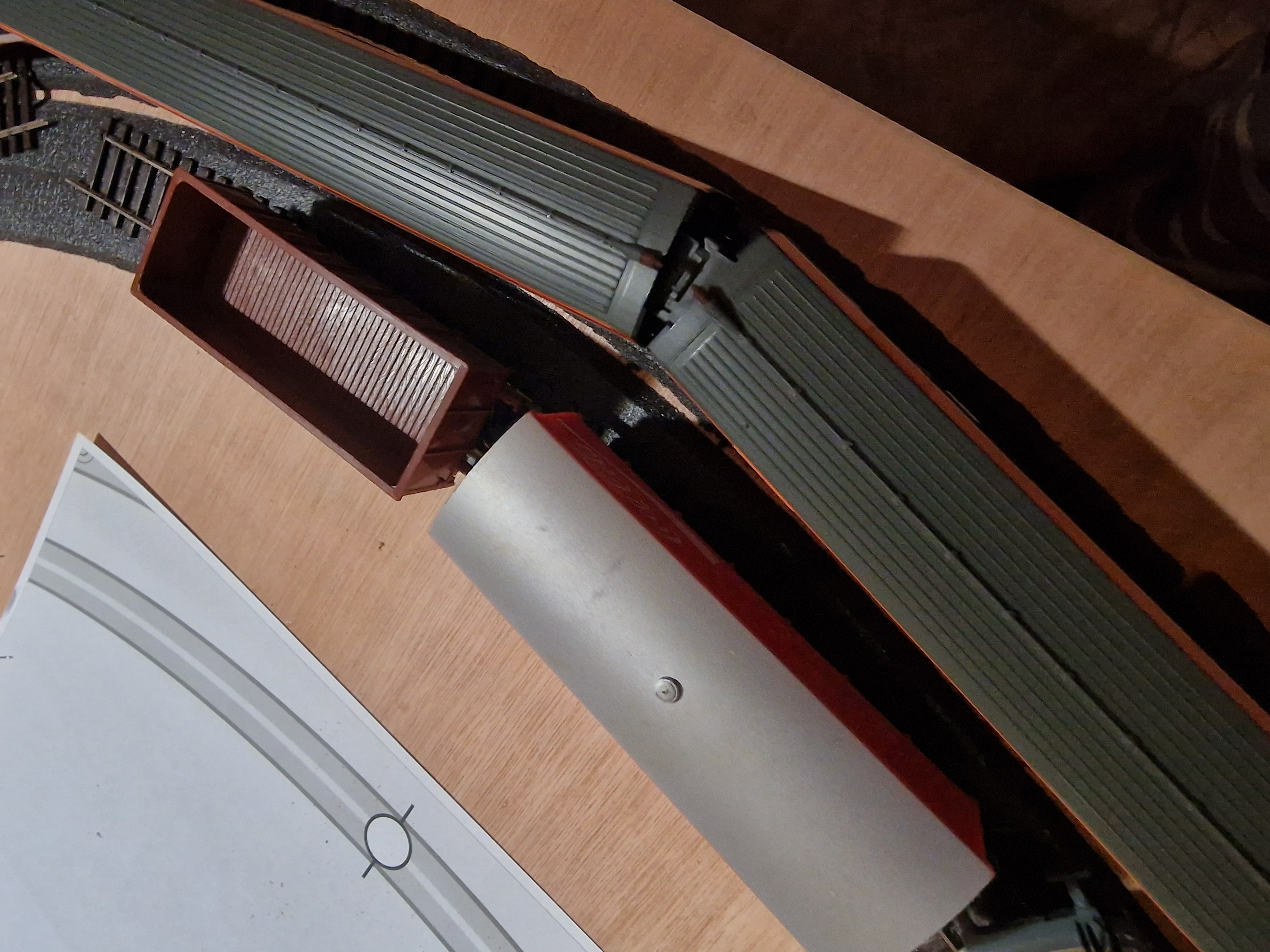

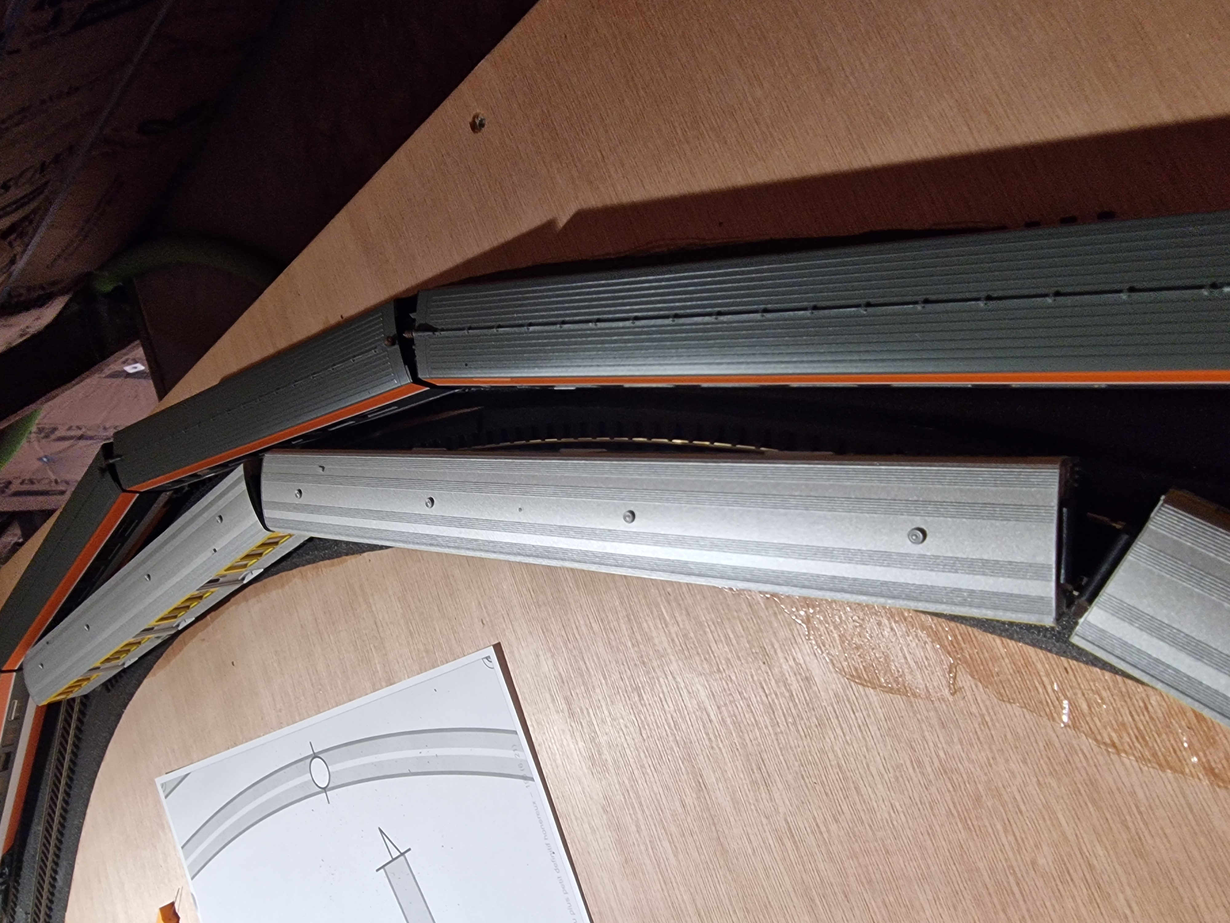

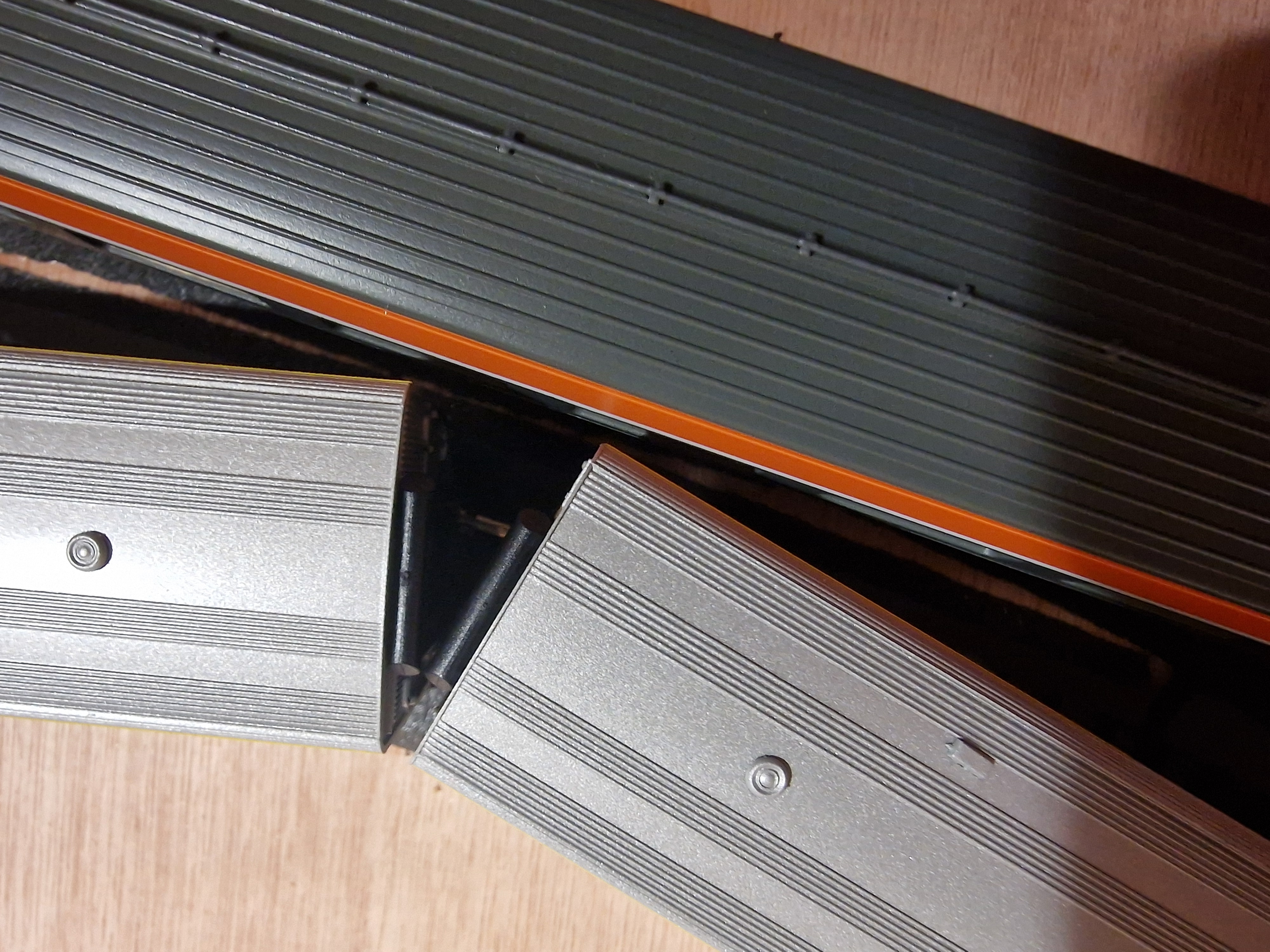

Malheureusement tu as raison !
Ca passe au poile de c.. mais il reste quasiment rien en espace entre les 2 ! (Essaie réalisé avec les voitures de mon TGV PSE REE et ma rame TER RIO).
Par contre c'est mieux avec des wagons :
Ce qui m'ennuye le plus c'est que mon trackbed est déjà collé ! J'ai vraiment pas envie de decoler et de jeter du trackbed !

Messagepar Didier
28 Jan 2025, 16:58
Aïe... c'est vraiment plus que ric-rac ! :rhaaa:

Tu peux décaler un peu les voies par rapport à l'axe actuel du TrackBed. Tu peux même en couper une tranche oblique de quelques mm que tu recolles de l'autre côté, si tu veux garder le profil à 45°.
Ces petites modifs deviendront invisibles après le ballastage :)

Re: Réseau de Dyllinger, premier réseau, sur planche évoluti
Messagepar Nonodudu76
28 Jan 2025, 17:04
Je n'ai fait qu'attirer ton attention.
Personnellement, je trouve dommage d'avoir, dès le début, générer potentiellement des anomalies critiques en connaissance de cause.
Appliquer une tolérence zéro et bruler tous ses jokers d'erreurs de conception dès maintenant, laisse augurer un avenir qui risque d'être compliqué à gérer.
Bien que je ne te le souhaite évidemment pas, je suis convaincu que tu vas rencontrer très vite des problèmes de circulation, sans parler des attelages de ta rame RIO qui risquent de se détériorer très vite tant ils sont serrés dans la courbe. Il me semble même sur la photo que les coins intérieurs se touchent, ce qui risque le déraillement.
Tu n'es pas non plus à l'abri de vouloir une loco avec un long porte à faux qui ne passera pas du tout.
Tu dis ne pas vouloir tout refaire et jeter du trackbed.
Je peux le comprendre, mais quand tout sera posé et câblé, tu voudras encore moins, alors que finalement il le faudra peut-être.
En final les conseillleurs ne sont pas les payeurs et tu es le seul à prendre la décision, mais réfléchi bien...
