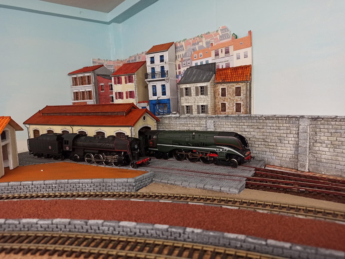

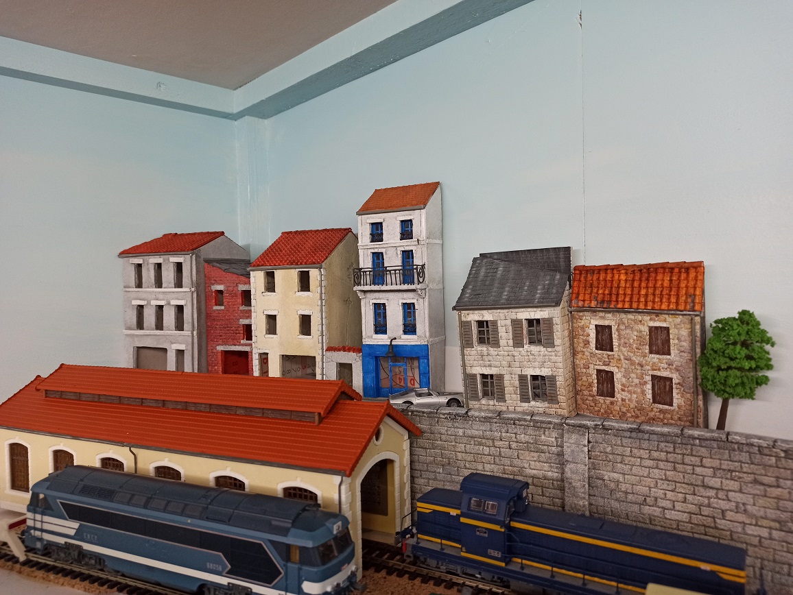

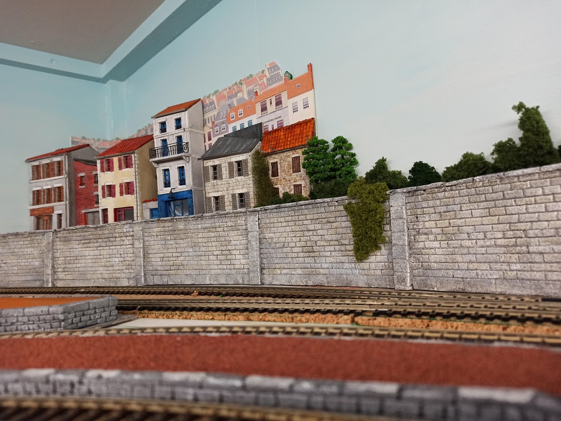

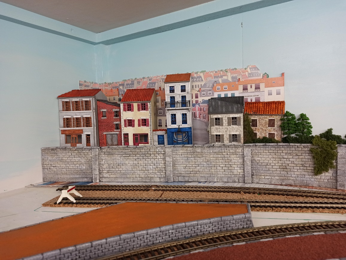

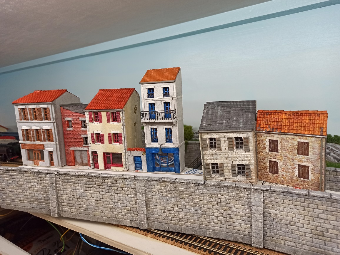

bonjour a tous

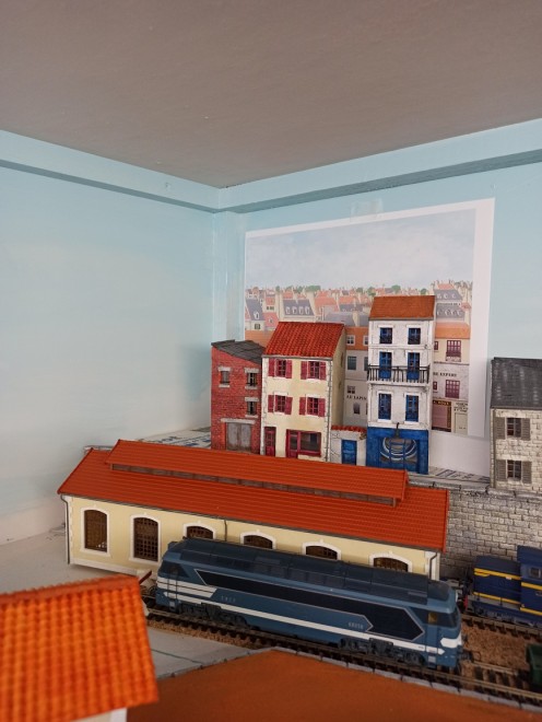

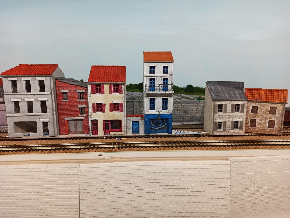

quelques nouvelles de l avancement du paté de maison commencé il y a 3 semaines déja........

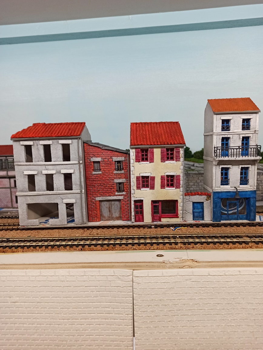

l exterieure du bar hotel glauque qui surplombe la gare est fini , j ai commence l aménagement intérieur , il reste plus que la salle de bar a faire et implanter l eclairage :mrgreen:
apres une séance de circulation , 5 trains a surveiller
j en viens a penser qu il va falloir installer des cantons
donc il va falloir que je m informe sur le matériel qu il faut en digital......
bonne fin de W.E

Bonsoir Tarmot17,
quel amusement à faire des détails d'intérieur en ho ;)
j'attends la suite, l"éclairage :cool:
led ton chaud, je suppose...

Messagepar tarmot17
16 Mar 2021, 21:58
Bonsoir cc6532+891
C est ça un bel amusement :mdr:
C est long a faire pour le cacher par la suite....faut être maso :mdr:
Heureusement que je ne ferai pas ça a chaque maison.
Oui bien sûr , les lumières intérieure blanc chaud sont posées le luminaire rouge a l entrée aussi :ange2:
Mais ça ne va pas être branché tout de suite , il faut que je finisse toute la partie arrière et fasse l alimentation électrique du décor .....
Encore pas mal de boulot en perspective......

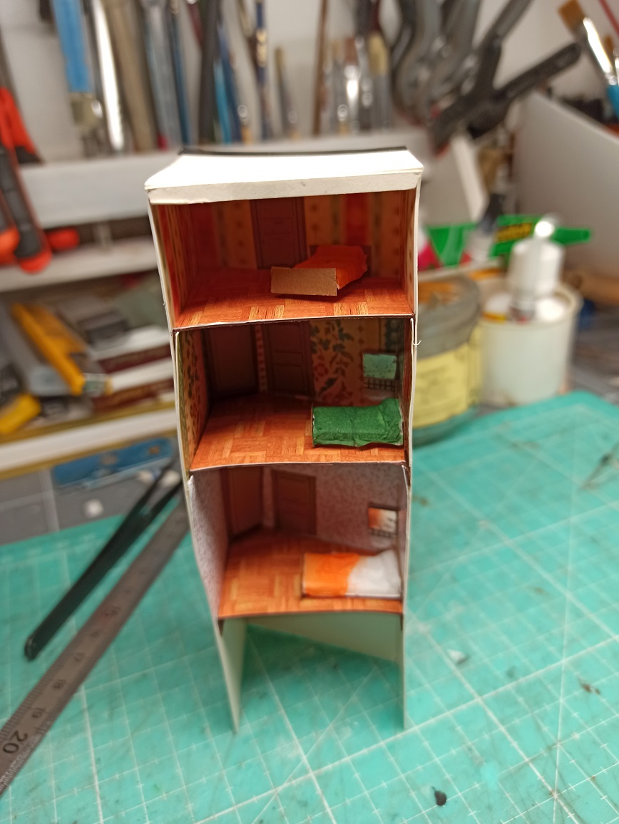

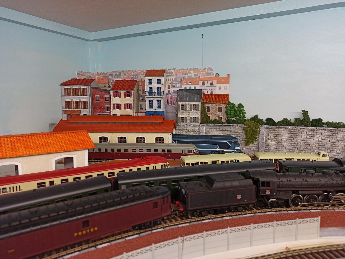

Messagepar tarmot17
19 Mar 2021, 22:07
amis du soir bonsoir
suite des amusements actuel :lol:
petit essai pour essayer de ce rendre compte.........
et pour finir , grosse circulation aujourd hui
https://www.youtube.com/watch?v=rBJnjl2Z0WM
bonne soirée a tous

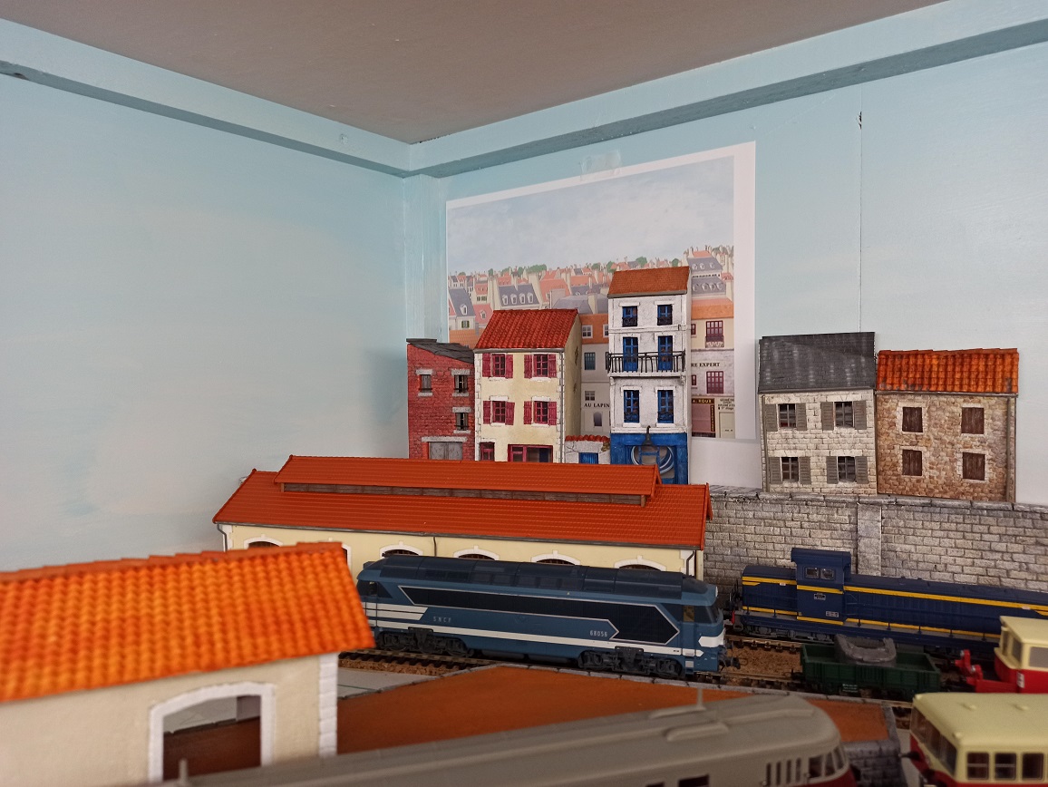

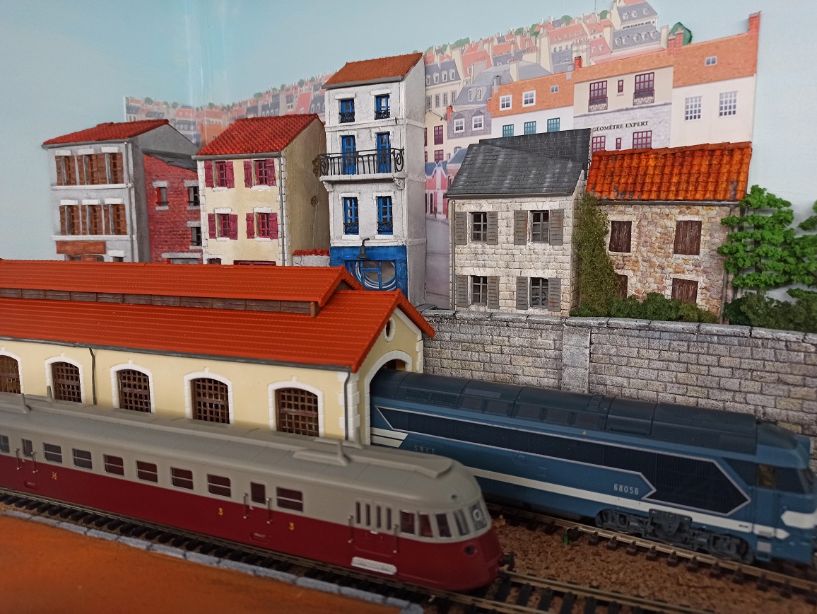

Messagepar tarmot17
21 Mar 2021, 16:40
bon c est pas fini mais le résultat me plais déja meme si ce n est pas nickel :mrgreen:
il va falloir que je m occupe de l éclairage des batiments , faire l agencement des commerces ainsi que la pose des cheminées

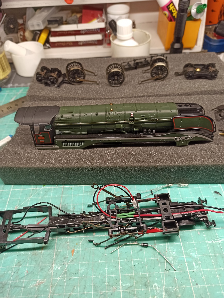

je fait une pose du decor pour l instant , remise en etat d une 232 jouef :D
et digitalisation .
elle remplacera certainement la 141
bonne fin de W.E a tous

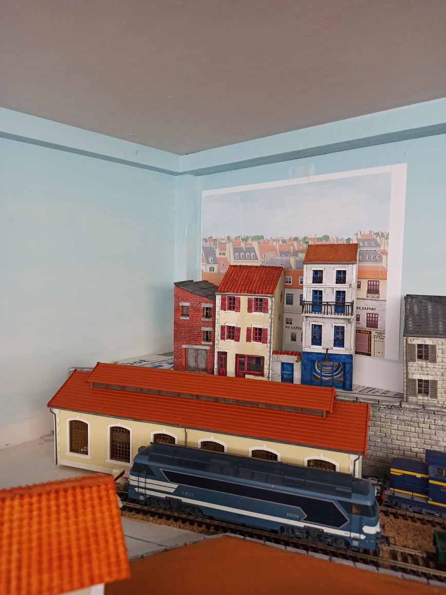

Messagepar tarmot17
26 Mar 2021, 20:04
bonsoir les gens

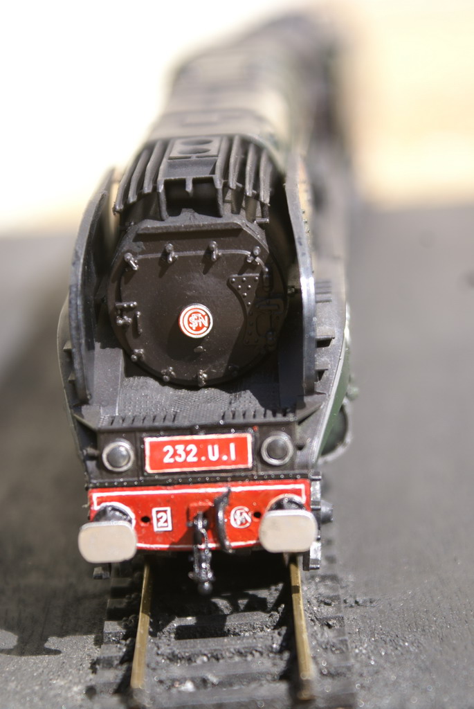

la 232u est finie :cool:
c etait un beau challenge vu son etat......
une petit video
la remise loco a bien avancé , sol et patine du batiment
il reste l éclairage a faire
du coup il va falloir que j attaque le feeder pour l eclairage des batiments
bon train ;)

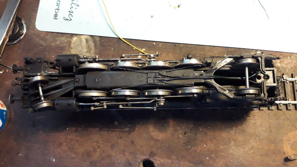

Messagepar Christou231
26 Mar 2021, 23:59
Cela avance bien. :applause: :applause: :applause:

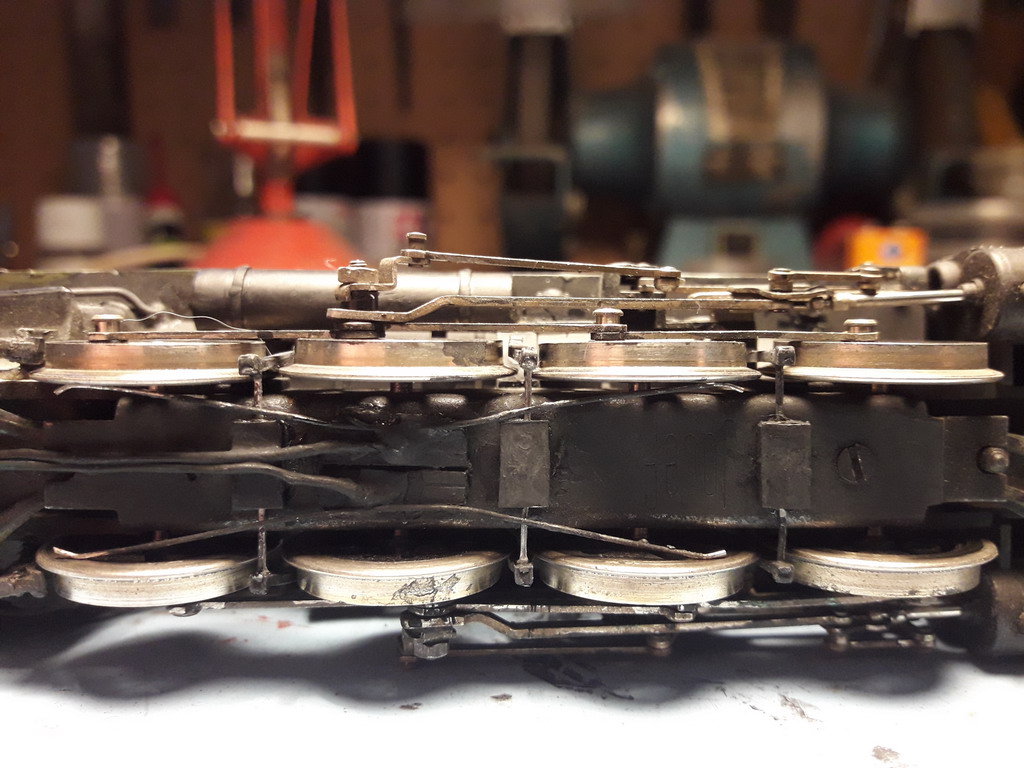

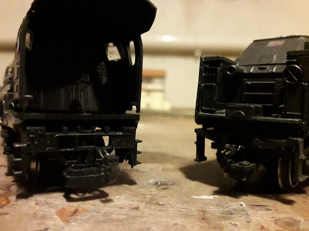

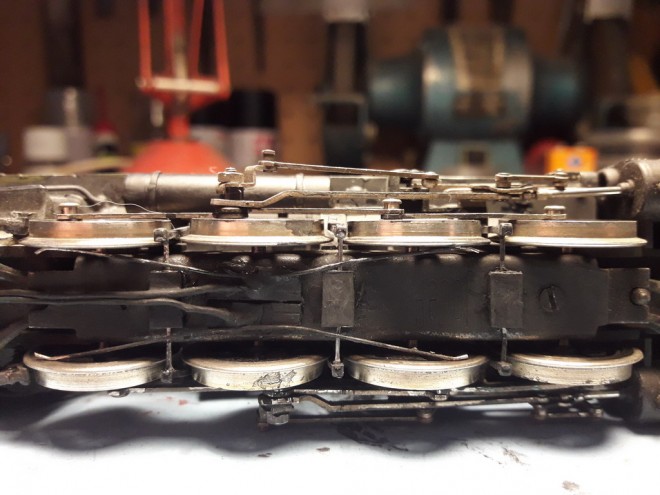

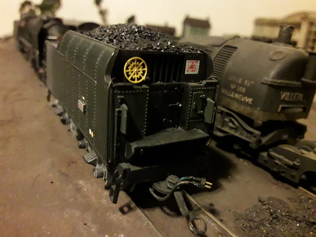

Comme je vois pour ta 141R Jouef, tu pourrais améliorer la captation du courant par la machine et relier au tender par mini prise:
Les frotteurs sont soudés sur une puce de carte de paiement HS laquelle est collée sur le carter métallique. Quelques temps après, la présence des chandelles supports de frein n'a rien changé lors de sa remise à niveau.
On trouve des mini prises sur le net pas trop chères
On ne voit rien une fois sur les rails (photo avant remise à niveau):

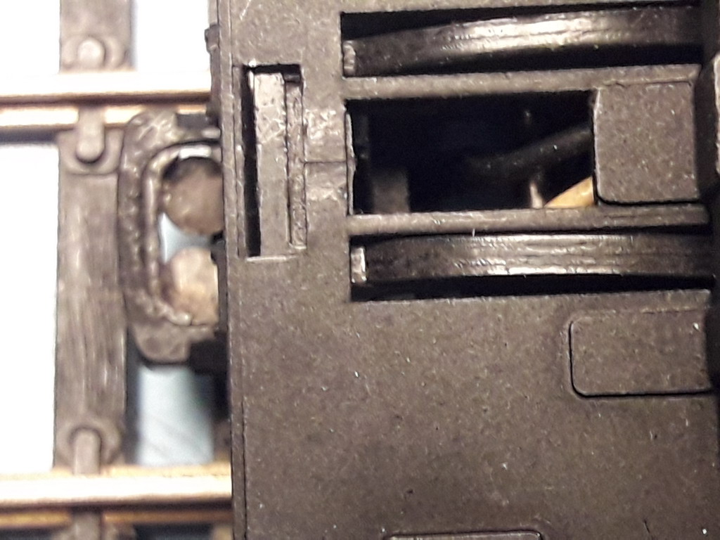

J'ai remplacé aussi les coupoles de l'attelage de la 232U par mini prise. Les picots du tender ont tendance à l'usage de passer entres les coupoles

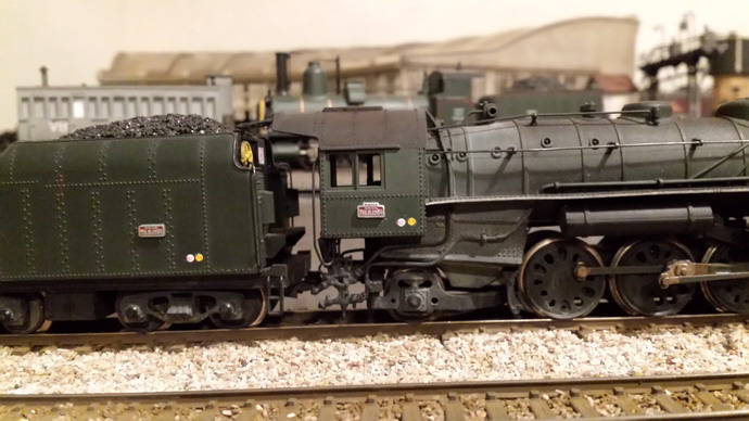

Pour l'éclairage, la lampe du tablier avant chauffe et risque de le déformer. Il faut y mettre des diodes luminescentes. Pour ma part, l'exploitation de mon réseau étant diurne, j'ai viré l'éclairage inutile le jour.
Il était temps (le marquage et les filets blancs ont été refaits par mes soins et les tampons repris):
Il est vrai que ces machines datent de leur sortie sur le marché et ont des km dans les roues
Sinon, le jeu étant important j'ai conservé ce système sur le 36P de ma 141P en collant une bande de plastique à l'intérieur de la boucle
