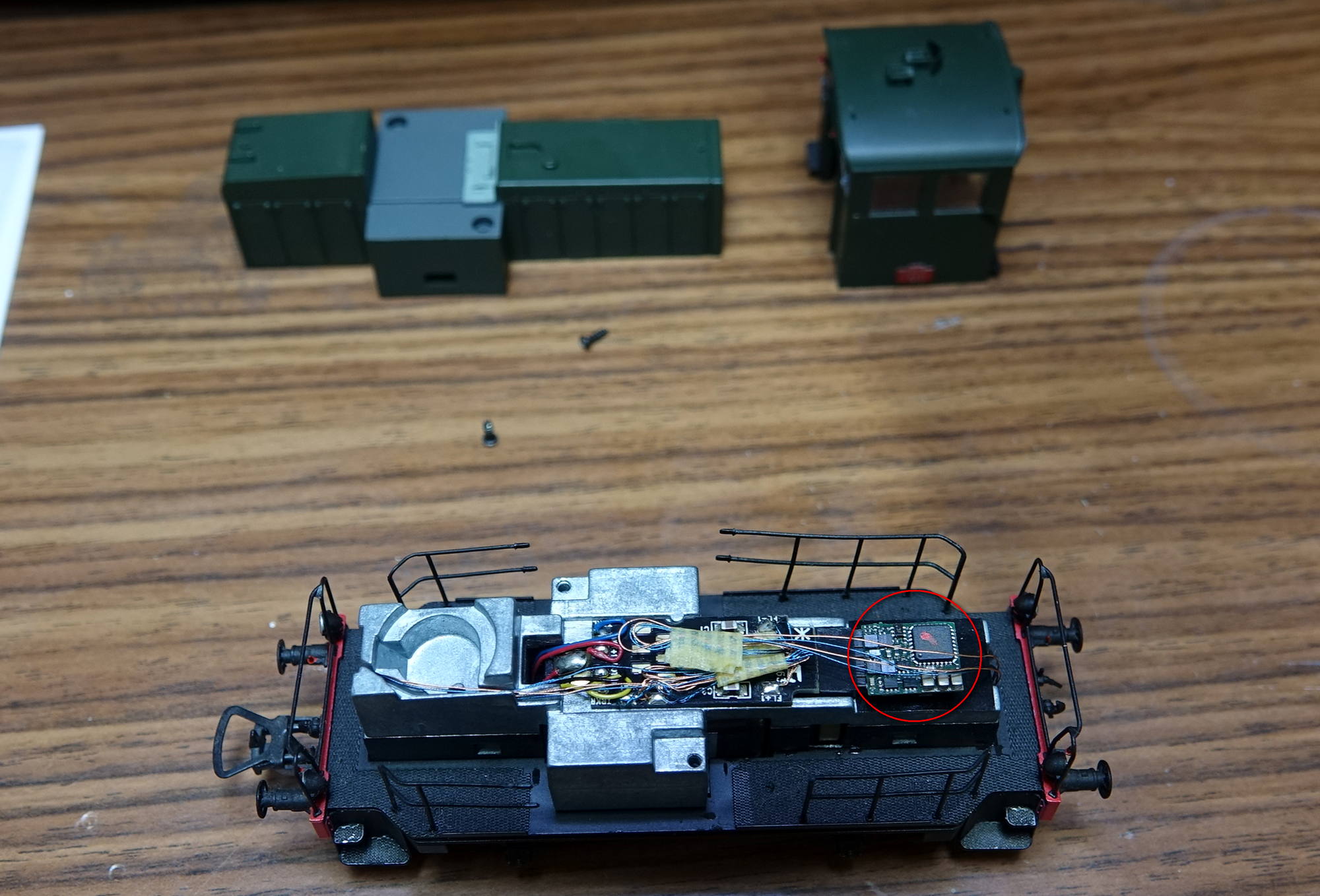

Confinement et temps bas et gris oblige (ça fait un ensemble vraiment charmant, moi qui nous croyais au printemps...), les travaux reprennent... et voilà que je tombe sur un problème d'infirmerie !
C'est un joli Y6400 EPM qui, une fois remis sur les rails, ne répond plus.
Sur le rail de programmation du SPROG, tantôt le décodeur est reconnu (comme un Lenz, à choisir dans une llste) tantôt pas du tout. Quand il est reconnu, impossible de lire un CV.
Sur le rail de programmation du LockProgrammer, il est reconnu également comme un Lenz (sans dire le modèle), et j'arrive à lire certaines adresses. Mais impossible de le faire avancer ou reculer, tout comme sur le réseau...
Problème de décodeur, probablement.
J'ouvre l'engin pour titiller le tout (mal branché, ou autre ?) : rien à signaler.
Voici la photo du bidule.
Sur cette base quelqu'un peut-il me dire le modèle de ce décodeur, pour le changer ?
Merci de m'éclairer si vous le savez !

Salut, peut-être le moteur fait mauvais contact au niveau des charbons, si le moteur ne fait pas contact, le décodeur ne peut pas-être lu, reconnu, programmé.
Surement un mauvais contact, faire tourner le moteur délicatement à la main et voir ensuite si le problème disparait, vérifier les porte-charbon.
Redis nous

Merci Begus, je vais essayer ça !
Sinon, personne n'a une idée du modèle de ce décodeur Lenz ?

Et remerciement redoublé pour Begus : c'était bien cette histoire de charbons.
Mon petit Y6400 (j'adore ces petits trucs) marche maintenant du feu de Dieu !!! :cool:

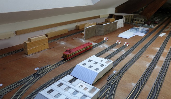

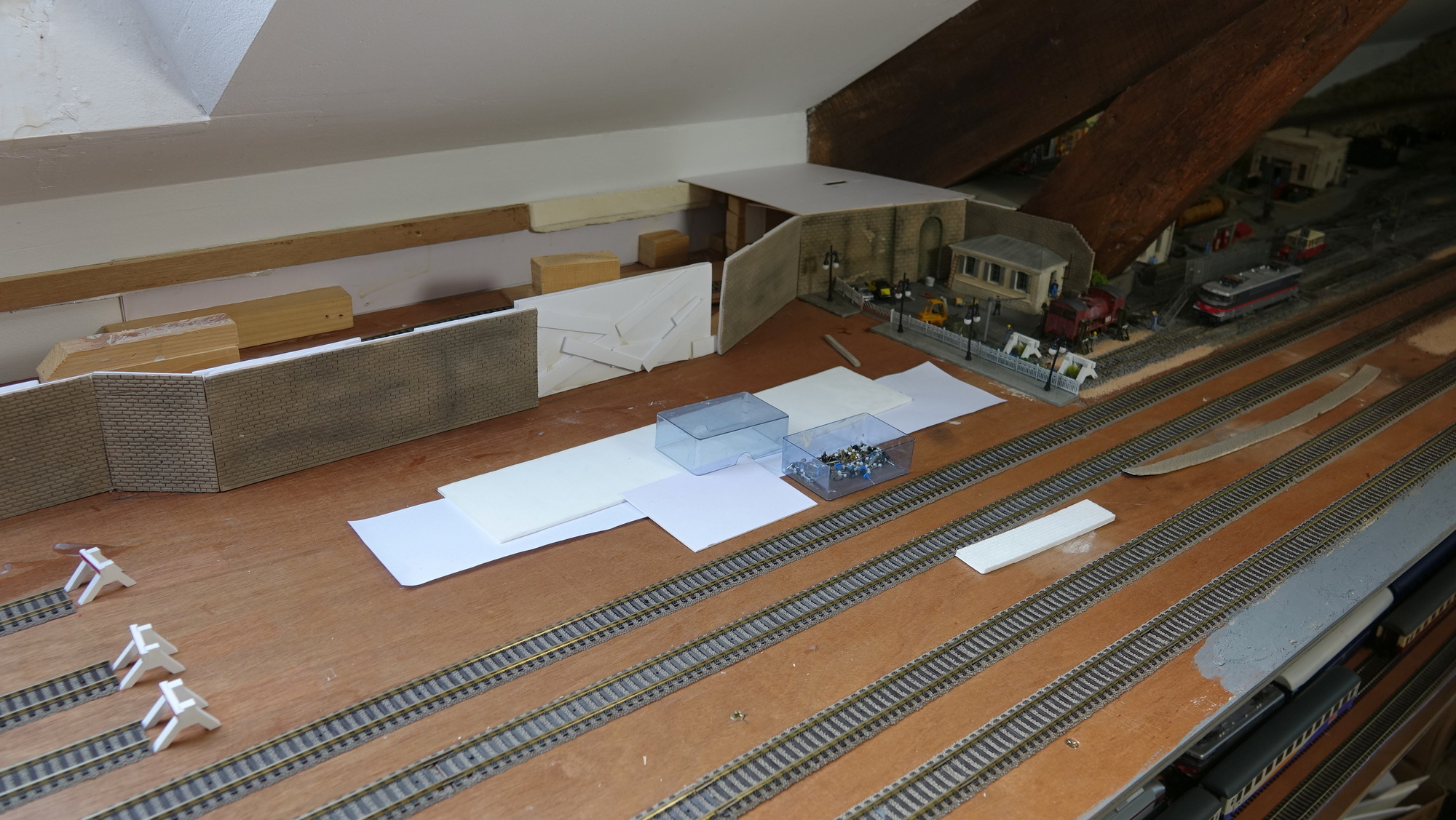

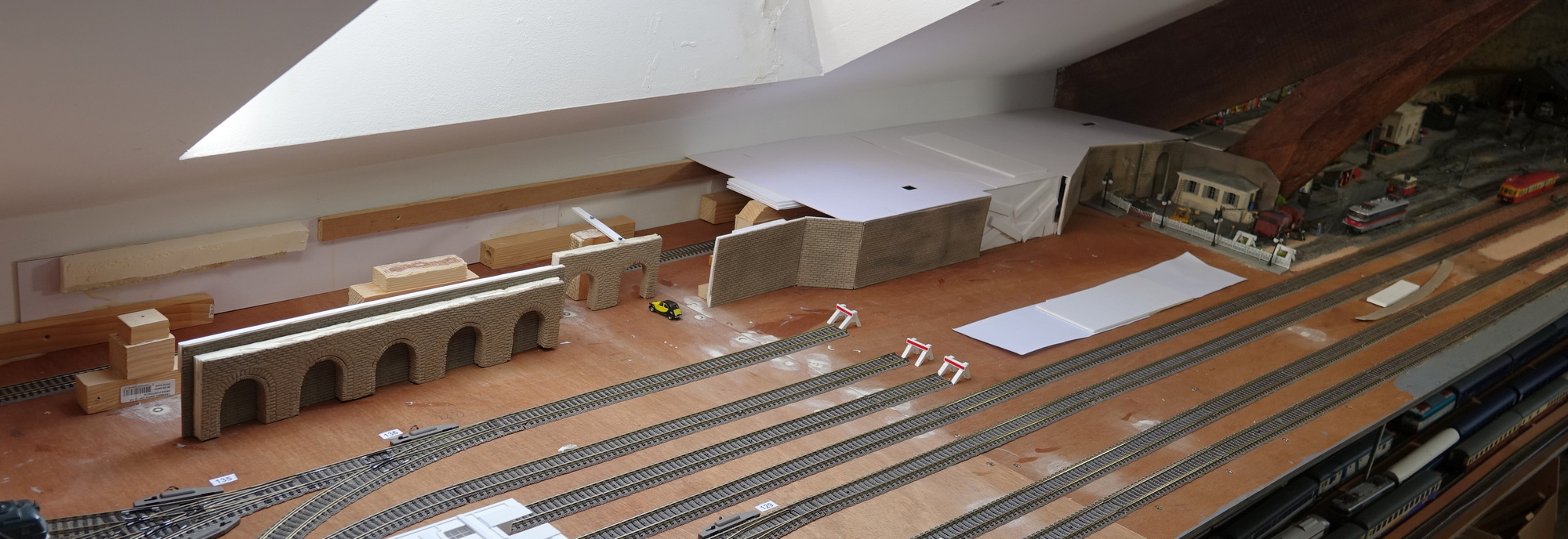

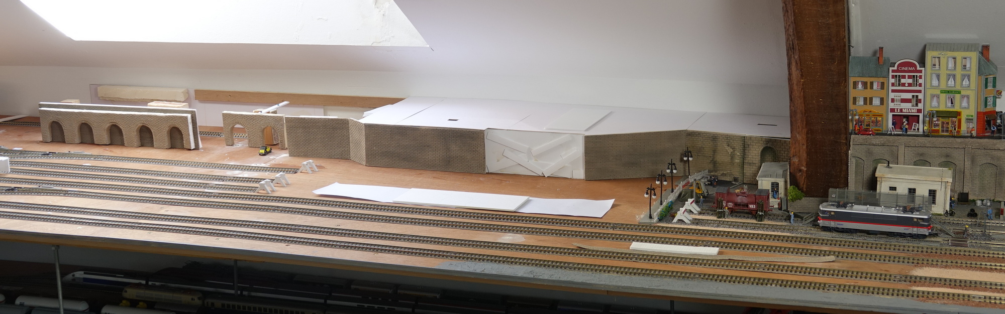

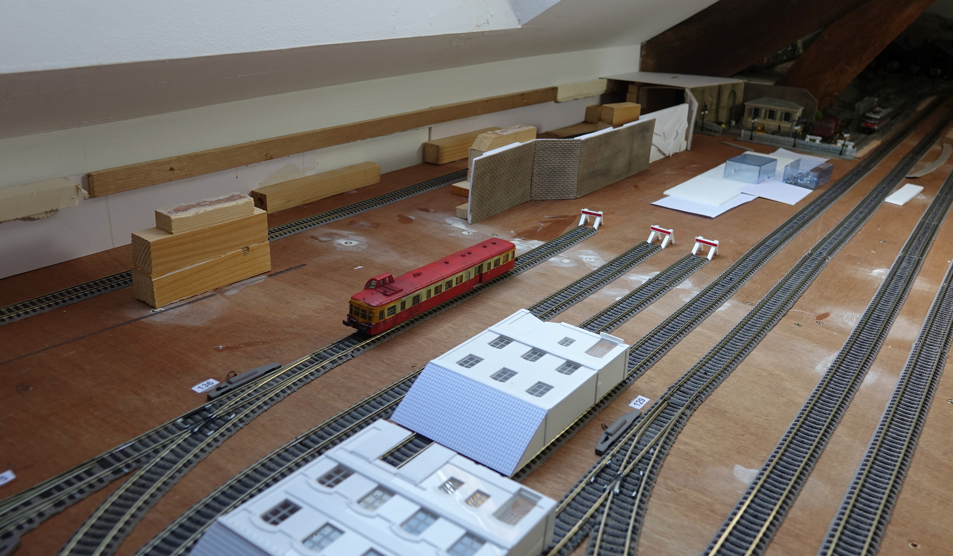

Du "côté gauche", les travaux ont repris et se profile la base de la suite de la ville haute, en surplomb de la future grande gare :

Devant la "Charleston" c'est l'emplacement pour un escalier monumentale comme à Auch ?
GPS
ou alors une volée d'escalier à gauche et à droite ??
