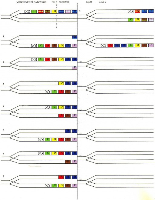

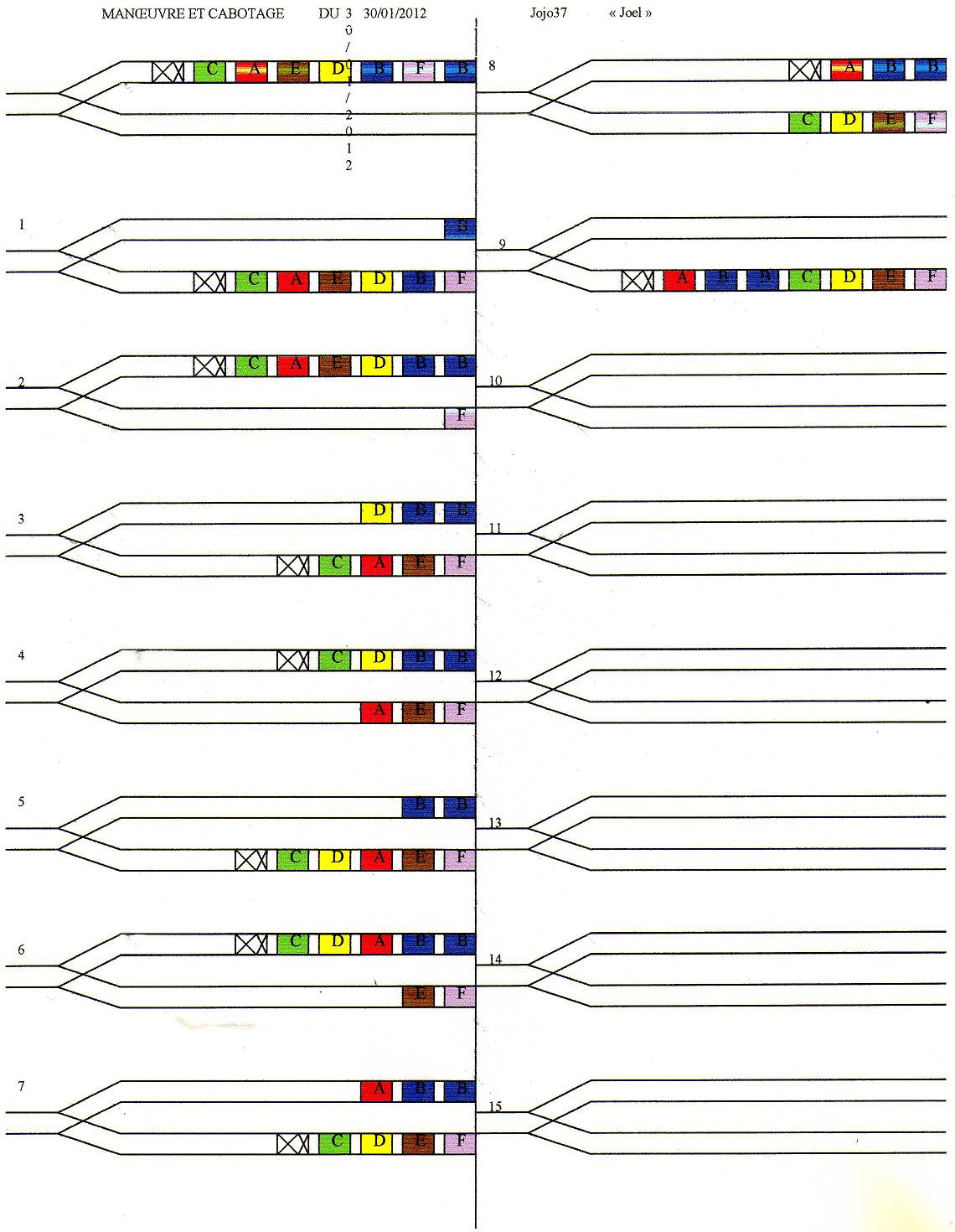

Voici l'heure des résultats du défi de cette semaine où nous étions 5 participants;voici le classement,celui-ci est par ordre d'arrivée,car tout le monde a un résultat de 9 déplacements sensiblement identiques.
1er:Bernard,2nd: Dania,3ème:Pierre,4ème:Alain,puis moi-mème.
Je vous mets mon résultat car nul pour mettre ceux des MP des participants(si l'un d'entre vous peut m'indiquer la procédure,ce serait sympa)
Donc pour le prochain problème,toutes vos solutions dans la boite à Bernard.
Bonne semaine à tous.

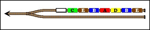

Et maintenant le problème de la semaine...
Je récidive avec cette fois-ci DEUX doublons dans la rame. Pas si évident que ça à résoudre... disons que cela prend un peu plus de temps. Mais vous y parviendrez, je vous fais confiance.
Et profitez-en bien parce que c'est en principe le dernier problème de ce type (que j'appelle en privé "Triage de Jevret") que je vous propose. A partir de lundi prochain on change de registre, ce qui ne sera sans doute pas pour déplaire à certains. D'autant plus que, je l'espère, cela vous donnera l'occasion d'affronter des problèmes plus variés.

Jojo37 a écrit:Je vous mets mon résultat car nul pour mettre ceux des MP des participants(si l'un d'entre vous peut m'indiquer la procédure,ce serait sympa)
Tout simple : mettre le curseur sur l'image et cliquer droit puis, dans le menu contextuel, cliquer sur "enregistrer l'image sous" reste plus ensuite qu'à l'insérer de façon classique.
