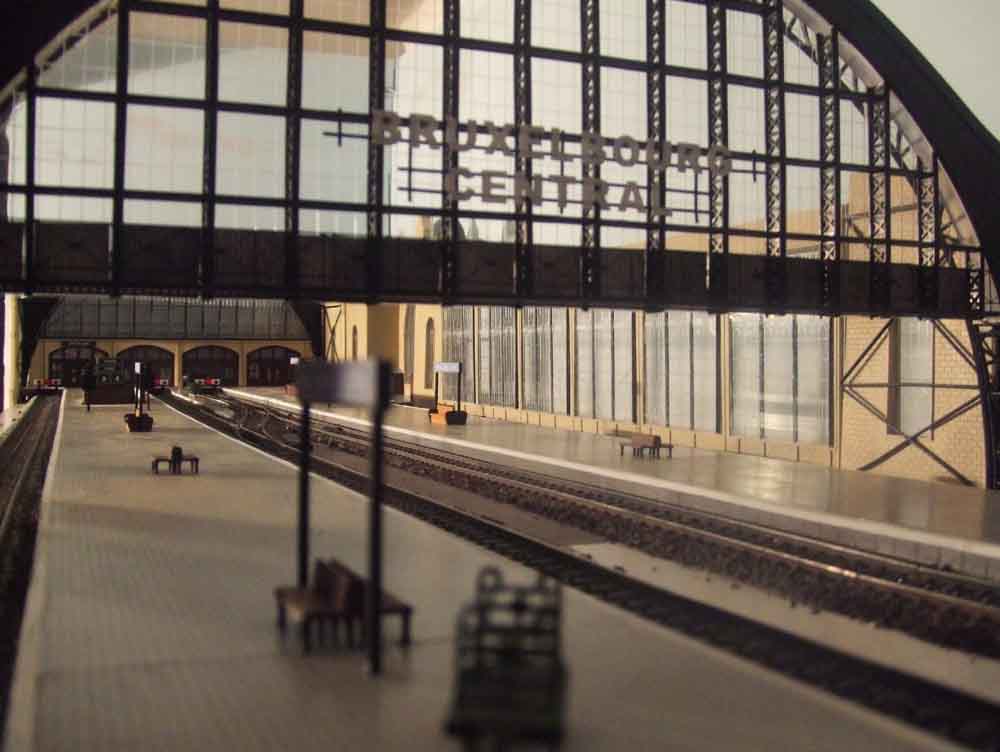

Rockandrail a écrit:Pffouuu! J'ai enfin réussi à réunir à peu près tous les éléments nécessaires à la finition de la gare. Donc celle-ci reprend aujourd'hui.
Première étape: résoudre le problème de la suspension des caténaires sous la halle. J'ai trouvé une solution qui me convient:
De la corde à piano de 2 mm bien rigide insérée dans l'arceau de la halle, de petits renforts en profilé Evergreen et des suspensions Viesmann qui se clipsent exactement sur la corde. La caténaire Viesmann est vraiment au top! :cool:

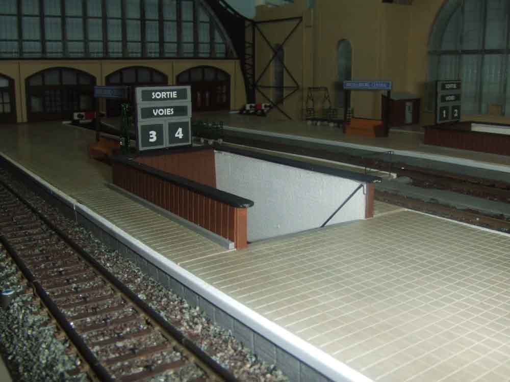

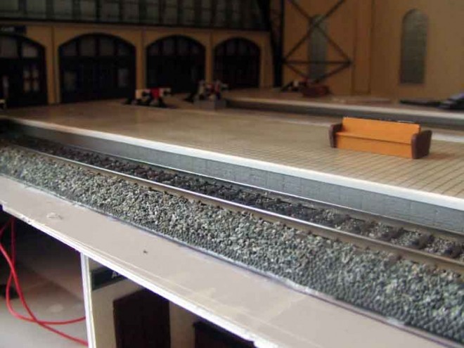

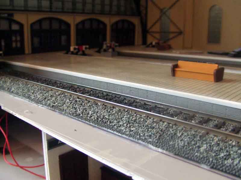

19 Fév 2011, 14:28

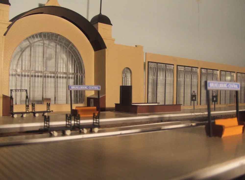

Les bordures de quai sont en cours d'installation. Balsa 10 x 2 mm cranté au tournevis. Bordure blanche en profilé Evergreen 0,25 x 2 mm. Le banc est une construction perso aussi: assise et dossier en plasticarte, flancs en balsa, dessus du dossier en baguette ronde Evergreen.
Messages: 18623

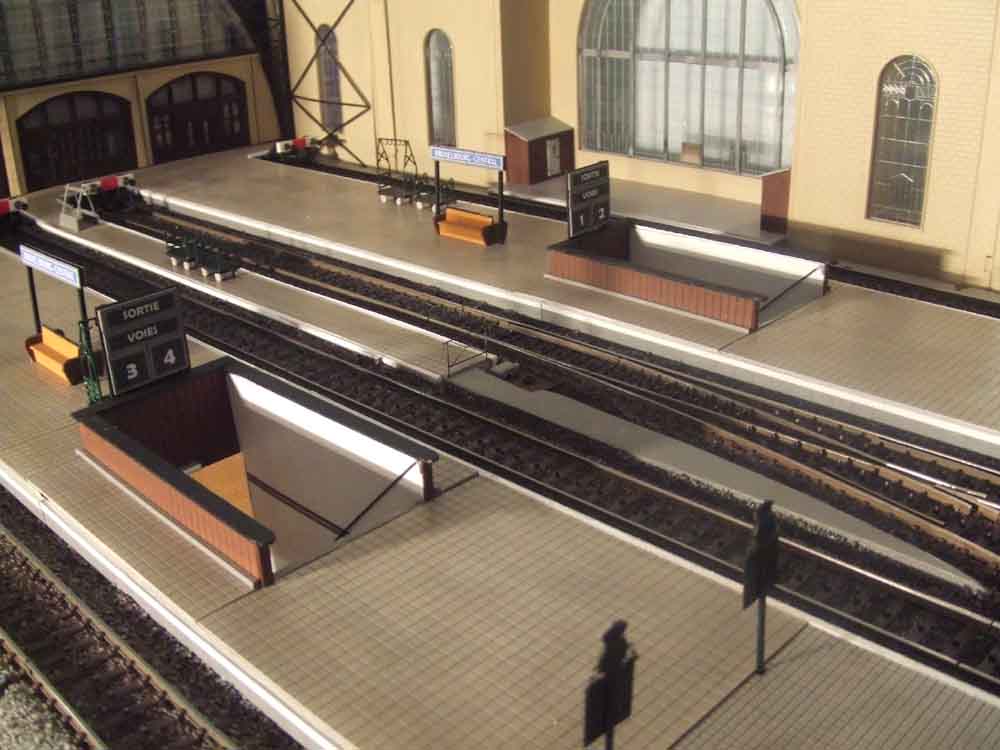

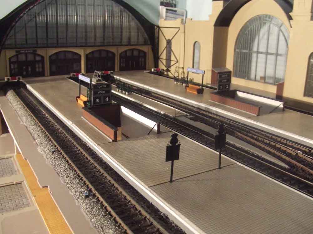

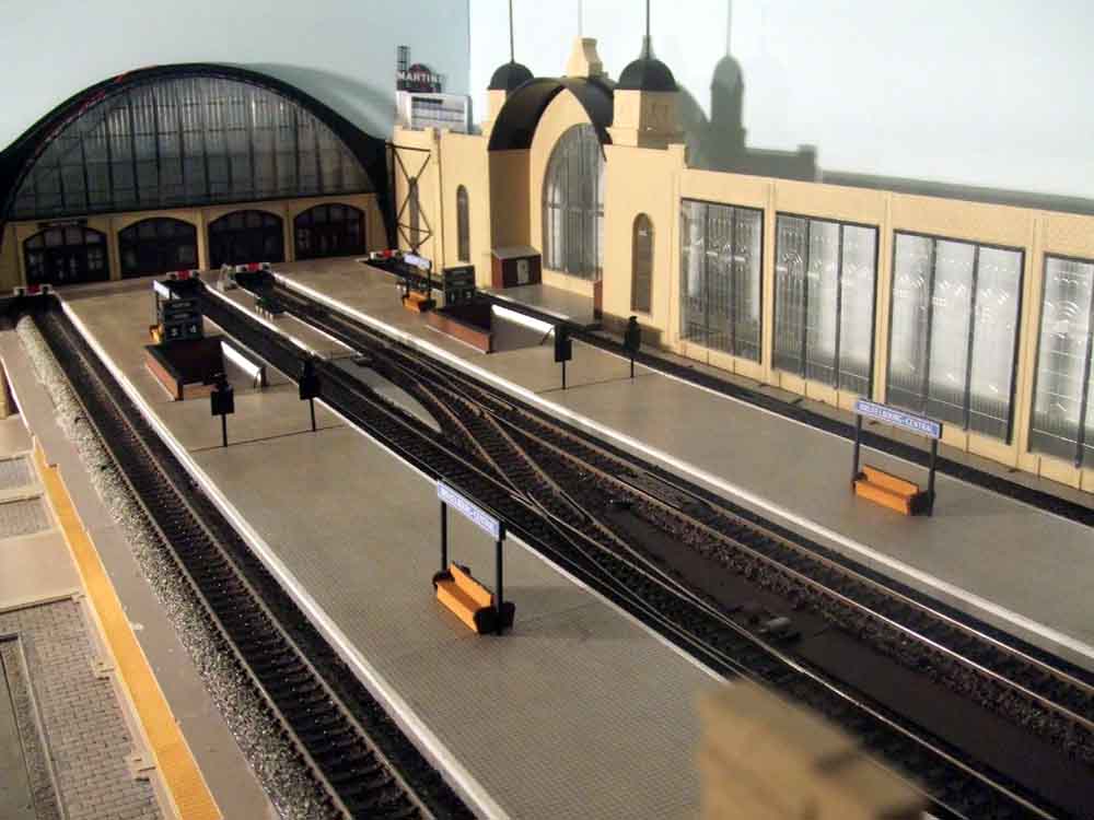

26 Fév 2011, 01:51
Les quais sont à peu près terminés. Le petit peuple Preiser va bientôt arriver.
Messages: 18623
