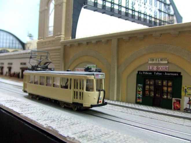

Le tram L en provenance de Linkebourg arrive à la gare de Bruxelbourg, son terminus.
Modèle Jocadis. Une daube mécanique absolue qui ne roule pas et ne tourne pas. Mais bon. Cela décore et c'est mieux qu'un pot de fleurs.

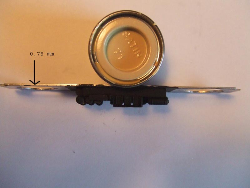

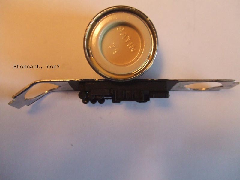

Cela irait mieux mais mal quand même car le châssis étant mou comme une vieille feuille de salade, les 4 roues des bogies ne touchent jamais les rails ensemble.
Démonstration: le châssis tel qu'il a l'air d'être quand on le sort de la boîte:
On pousse juste un petit peu d'un doigt. Et hop:
:ggg:

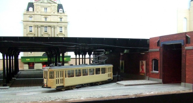

Pffouuu! J'ai enfin réussi à réunir à peu près tous les éléments nécessaires à la finition de la gare. Donc celle-ci reprend aujourd'hui.

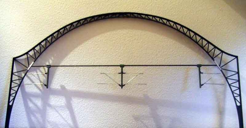

Première étape: résoudre le problème de la suspension des caténaires sous la halle. J'ai trouvé une solution qui me convient:
De la corde à piano de 2 mm bien rigide insérée dans l'arceau de la halle, de petits renforts en profilé Evergreen et des suspensions Viesmann qui se clipsent exactement sur la corde. La caténaire Viesmann est vraiment au top! :cool:
