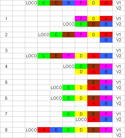

Pour mieux illustrer (et avec un exemple plus conséquent que celui à 3 ouagons utilisé dans mon docte exposé précédent) voici la solution en 8 coups de lundi, telle que notée dans mes papiers :
CEBFDA0 - CEB1FDA - CEFDA2B - CEFDAB3 - CEF4DAB - CDAB5EF - CDEF6AB - AB7CDEF - ABCDEF8
Maintenant c'est à vous de décoder tout ce charabia ! :diable: Et pour la version hyper compacte (uniquement les ouagons déplacés - il y en a 18, vous pouvez les compter facilement) cela donne :
CEBFDA0 - CEB1 - CE2 - CEFDA3 - CEF4 - C5 - CD6 - O7 - AB8
Ici le "O" signifie qu'aucun wagon n'est déplacé et que la loco change de voie toute seule (en marche haut le pied en quelque sorte). Sur la version complète c'est l'étape 6 où ne figure aucun wagon en rouge.
Peut-être pas facile, mais certainement puissant, vous pouvez me croire (sauf lorsqu'on fait une bête inversion de lettres à l'une des étapes :siffle: ).
