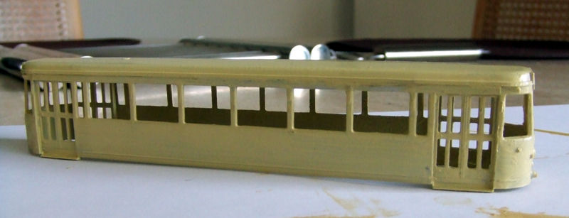

Rock, la peinture Jocadis ne serait-elle pas réservée à l'aérographe par hasard? :siffle:

Il me semble qu'il y a un sujet sur T.M.M. où ils traitent aussi de la couleur : Humbrol 71.

_Chris_ a écrit:Rock, la peinture Jocadis ne serait-elle pas réservée à l'aérographe par hasard? :siffle:
C'est également qu'est ce que je me disions présentement ... :siffle:

:arrow: La peinture de JOCADIS se dilue et s'applique avec une aérographe
:arrow: en la diluant elle s'éclairci et ressemble au n°3 de ta palette de couleur

Le Basque a écrit:Il me semble qu'il y a un sujet sur T.M.M. où ils traitent aussi de la couleur : Humbrol 71.
:ggg:
La humbrol 71 "chêne satiné" est en effet la plus proche. Je vais la tester. :cool:

Albertrain a écrit: :arrow: La peinture de JOCADIS se dilue et s'applique avec une aérographe
Le problème, c'est que le n°1 de ma palette, c'est de la peinture Jocadis diluée. :roll:

Jeanmi m'a aussi donné un pot de peinture ABE jaune autorail que j'ai mélangée pour moitié avec la Jocadis. C'est beaucoup trop jaune. J'ai commencé à la poncer. Une fois tout à fait sèche, je vais la reponcer et elle servira de base pour la Humbrol.

:rhaaa: Ne jamais mélanger deux peintures différentes sans connaître leurs compositions
si tu trouve une couleur trop foncée tu l'éclaici avec un peu de blanc de la MÊME firme ou origine

Ce sont toutes les deux des acryliques à solvant.
Je résoudrai mon problème en revenant à mes bonnes vieilles glycéro. Encore aujourd'hui, j'ai peint des profilés Evergreen avec d'une part de la glycéro mate et d'autre part de l'acrylique à l'eau. Avec la glycéro mate, c'est propre et net. Avec l'acrylique, il y a des trainées, des bourrelets et en plus ça s'écaille au toucher.
La différence, c'est que la glycéro, ce sont des pigments dans un solvant. Donc on peint sa surface en fixant des pigments dans la matière. Alors que l'acrylique, c'est un film de polymère qui se forme au contact de l'air. On ne peint pas sa surface, on l'emballe dans du plastique coloré. Maintenant qu'elle est sèche, la couche qui emballe la caisse de la type S montrée plus haut se retire avec l'ongle et dégage le plastique qui a gardé son brillant, preuve qu'il n'y a pas de fixation de l'emballage acrylique sur la surface de la caisse.
