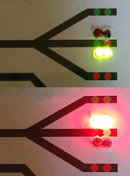

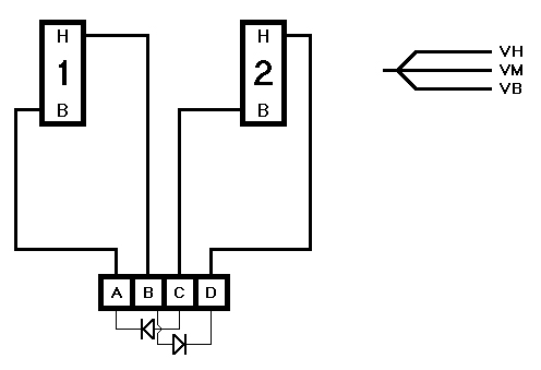

Finalement ce montage ne fonctionne pas. Les moteurs réclament beaucoup d'intensité et la diode en mange une partie. Résultat, je gère chaque moteur séparément comme pour un aiguillage classique.
Et c'est enfin terminé en ce qui concerne la motorisation des aiguillages.

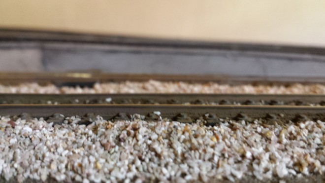

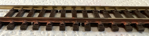

Premier essai de patine des voies qui ne me convient pas du tout.
J'ai plutôt l'impression d'avoir tartiné du chocolat au lait. :roll:
Quand on compare ça à du réel, ça pique aux yeux.

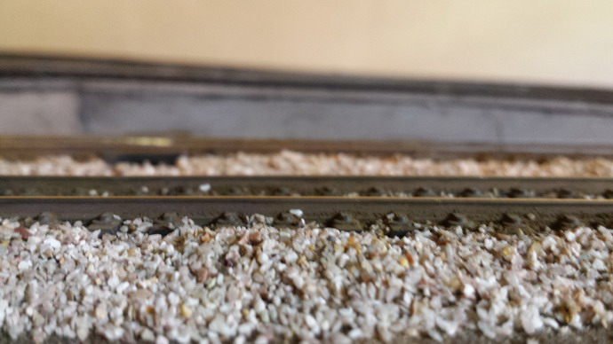

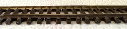

Deuxième essai avec une peinture acrylique plus foncée. Il a fallu mettre 2 couches et le résultat est trop foncé.
Ici j'ai repris l'essai 1 (peinture chocolat au lait) en appliquant par dessus la peinture plus foncé.
:malade:
Il faudrait peut-être que j'essaie de foncer ma couleur "chocolat au lait" avec du noir.

J'avais fait le même constat quand j'avais moi-même peint ma voie, avec cette même peinture supposée reproduire une voie oxydée. Ca ne me plaisait pas du tout, du coup je suis passé à une sorte de marron, je ne me souviens plus duquel, toutes les peintures que j'ai testées viennent de chez Humbrol, Enamel ou Authentic Colour.. Pas parfait, mais acceptable, de mon point de vue.

voir avec du Matt62 humbrol. Même si la couleur annoncée est "Cuir Mat" c'est un peu moins marron.

passe un lavis noir dessus

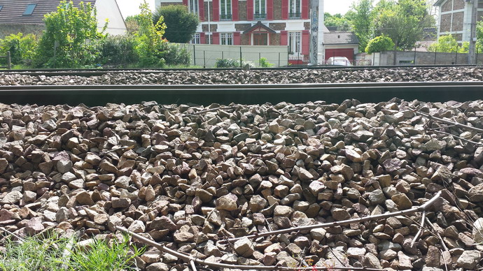

J'ai mélangé du rouille mat 113 Humbrol et noir mat 33. Cela dépend de la fréquence de circulation.
La voie à Brunoy(Essonne)
Une fois sec, j'ai passé à sec de l'ombre calcinée en poudre sur chaque files de rail.

Les mélanges ça me fait peur car la 1ere fois tu trouves un bon rendu et ensuite quand il faut le refaire pour continuer tu n'arrives plus à avoir la même teinte.

Les couleurs ne sont pas uniformes sur la longueur. Une légère différence de teinte est invisible sauf si c'est la pose de rails neufs.
