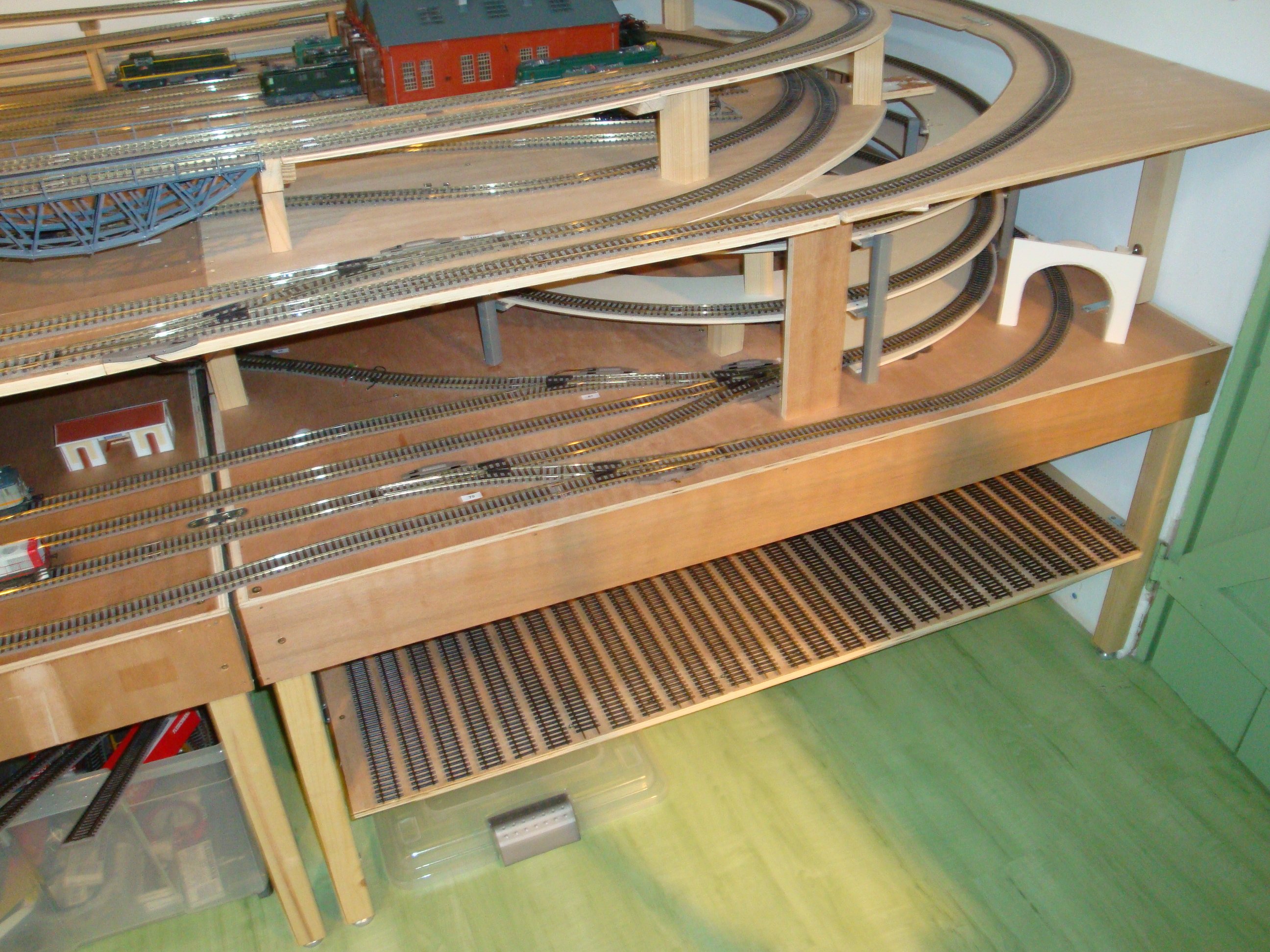

C'est bien prévu : la zone intermédiaire de la montagne entre les deux séries de tunnels, le "trou" qu'on voit a été prévu (en dernière minute ...) avec une structure pour pourvoir l'enlever facilement en cas de besoin; et il y a partout des accès - des accès limites souvent, mais possibles.
De plus, avant de développer tout ce décor, j'ai aussi assez longuement validé réseau et rames. Je ne dis pas qu'il n'y a pas d'incident possible, mais ça roule plutôt bien, la preuve :

uprr a écrit:c'est un réseau sur deux niveaux? il y a combien entre chaque niveau?
Il y a trois niveaux, on n'en voit que deux ici.
J'avais pensé m'amuser à organiser une circulation sur tous les niveaux (déjà un peu fait avec le "ballet des TGV", vidéo d'il y a quelques temps, remise au début de ce fil, page 4), mais j'ai un peu manqué de temps ce week-end : ce sera pour une autre fois !
Et puis j'ai un projet de film sur des navettes d'autorails en tout genre, avec les derniers ABJ ...
Pour la différence entre niveaux, etc. les photos du début de ce fil montrent assez bien la situation, je crois.

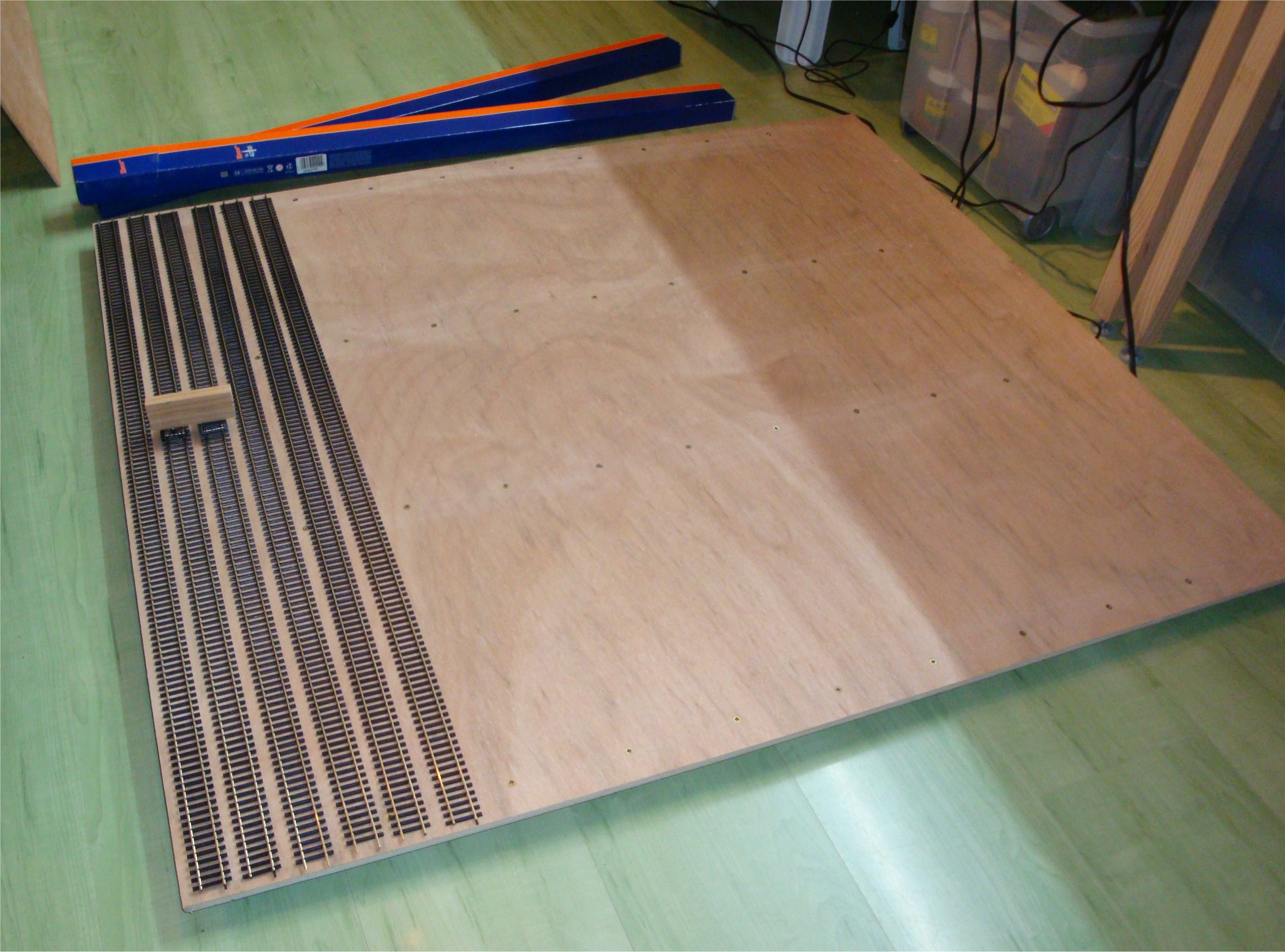

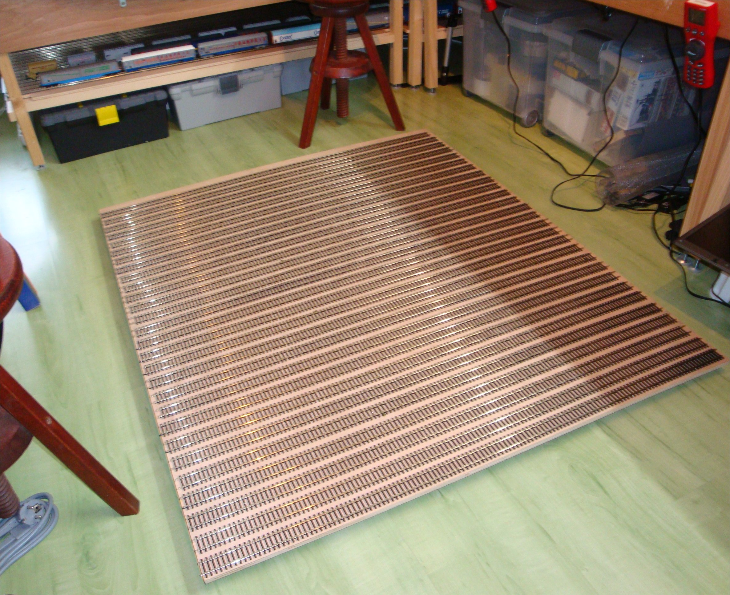

Livraison de rails ... Roco pour une fois : il font exactement les 98 cm dont j'avais besoin ici !

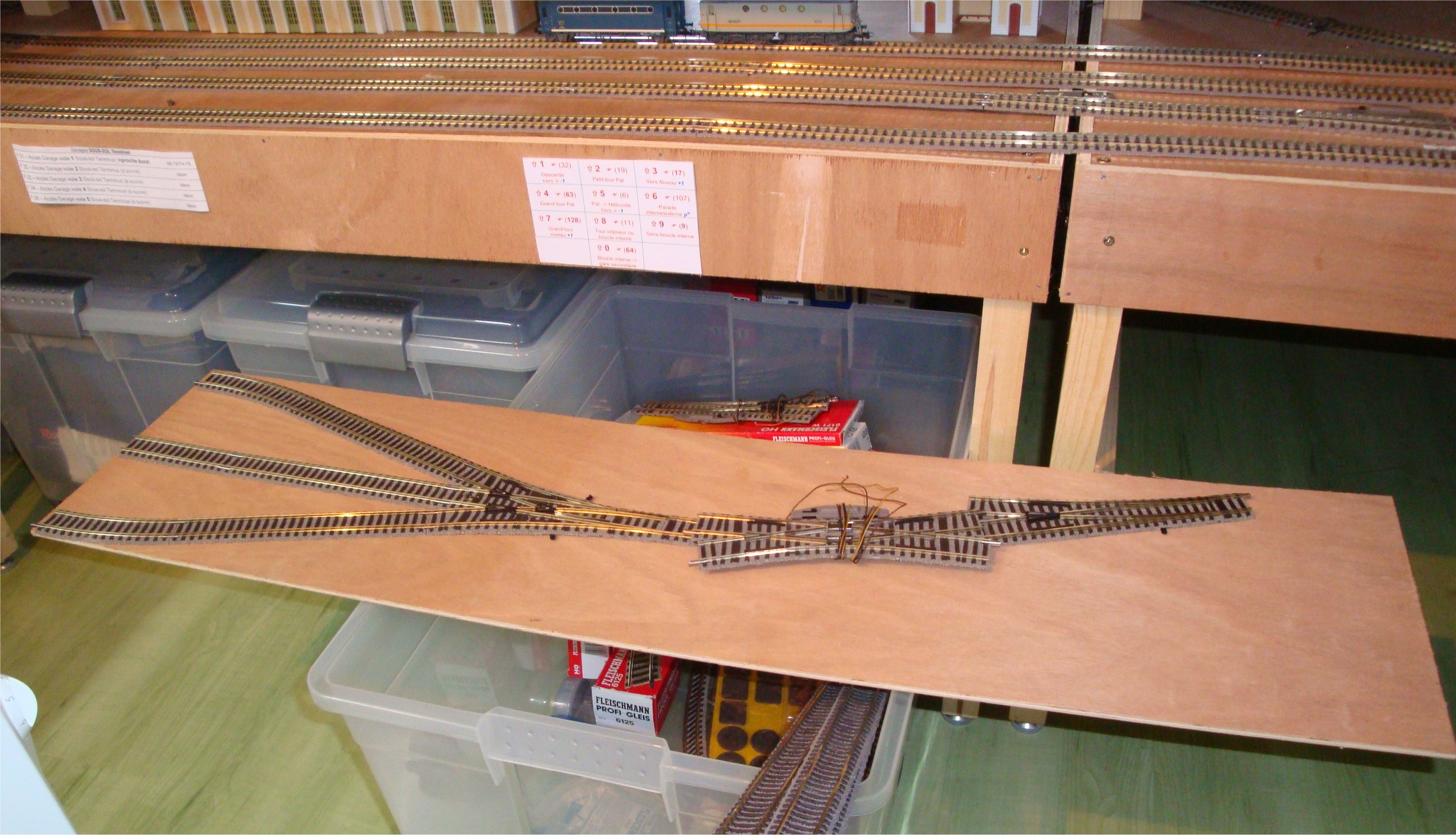

Ouf .........................
Les rails flexibles Roco sont parfaits ici, ils ont exactement la longueur voulue, mais ils sont vraiment très flexibles, et pas simples, avec leurs traverses balladeuses, à poser régulièrement. Retour d'expérience (du moins dans mon cas) : Fleischman profi avec ballast : pas assez flexibles, Roco : trop, finalement Peco (utilisés dans mon "grand" stockage secondaire) : juste milieu !
Et merci à mon petit gabarit "maison", qui a repris du service !
Autre chose en préparation ...

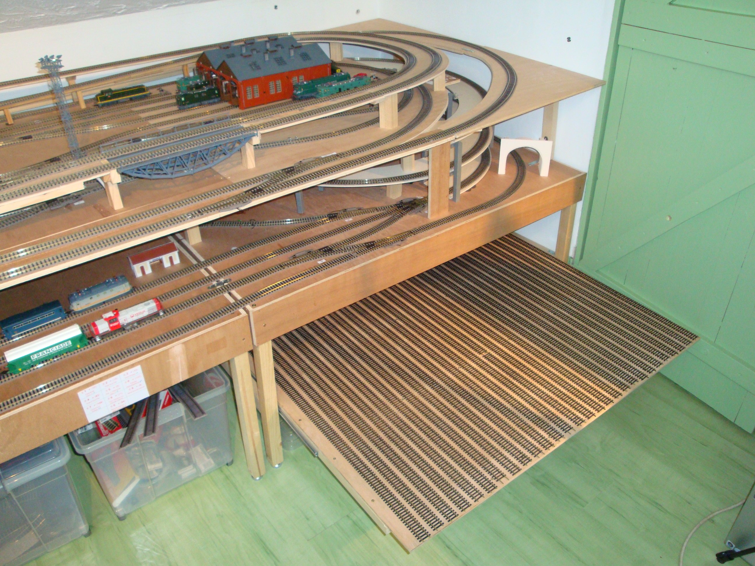

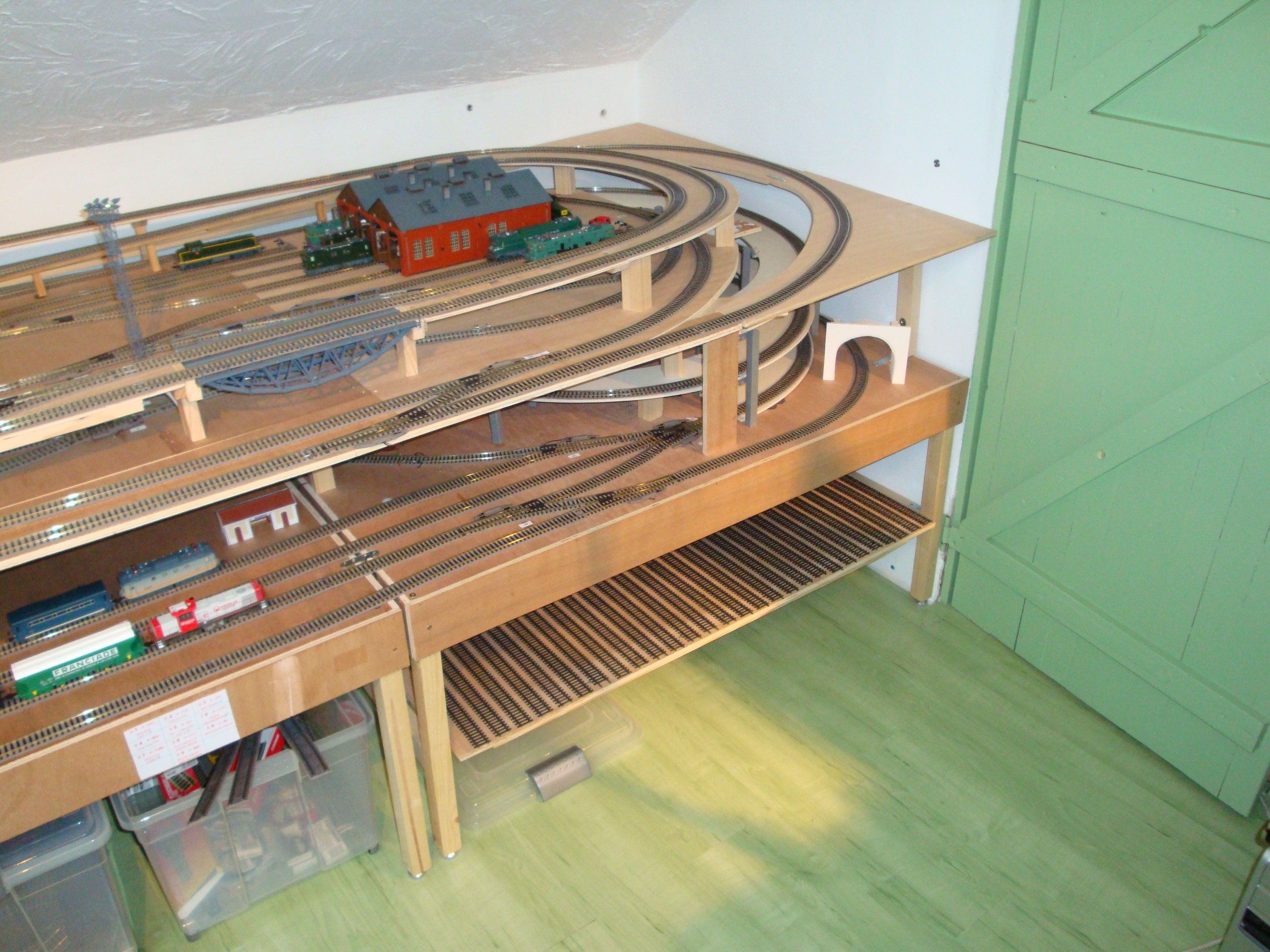

19 Fév 2010, 19:56
C'est en place, et ça coulisse !

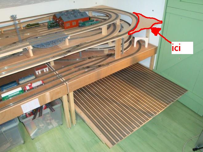

Bonsoir Didier, il me semble apercevoir un misérable petit bout de contre-plaqué tout nu, sans voie dans un coin de ton réseau:
Suis plus là. Je :arrow: :arrow: :arrow: :arrow: :arrow: :oops:
