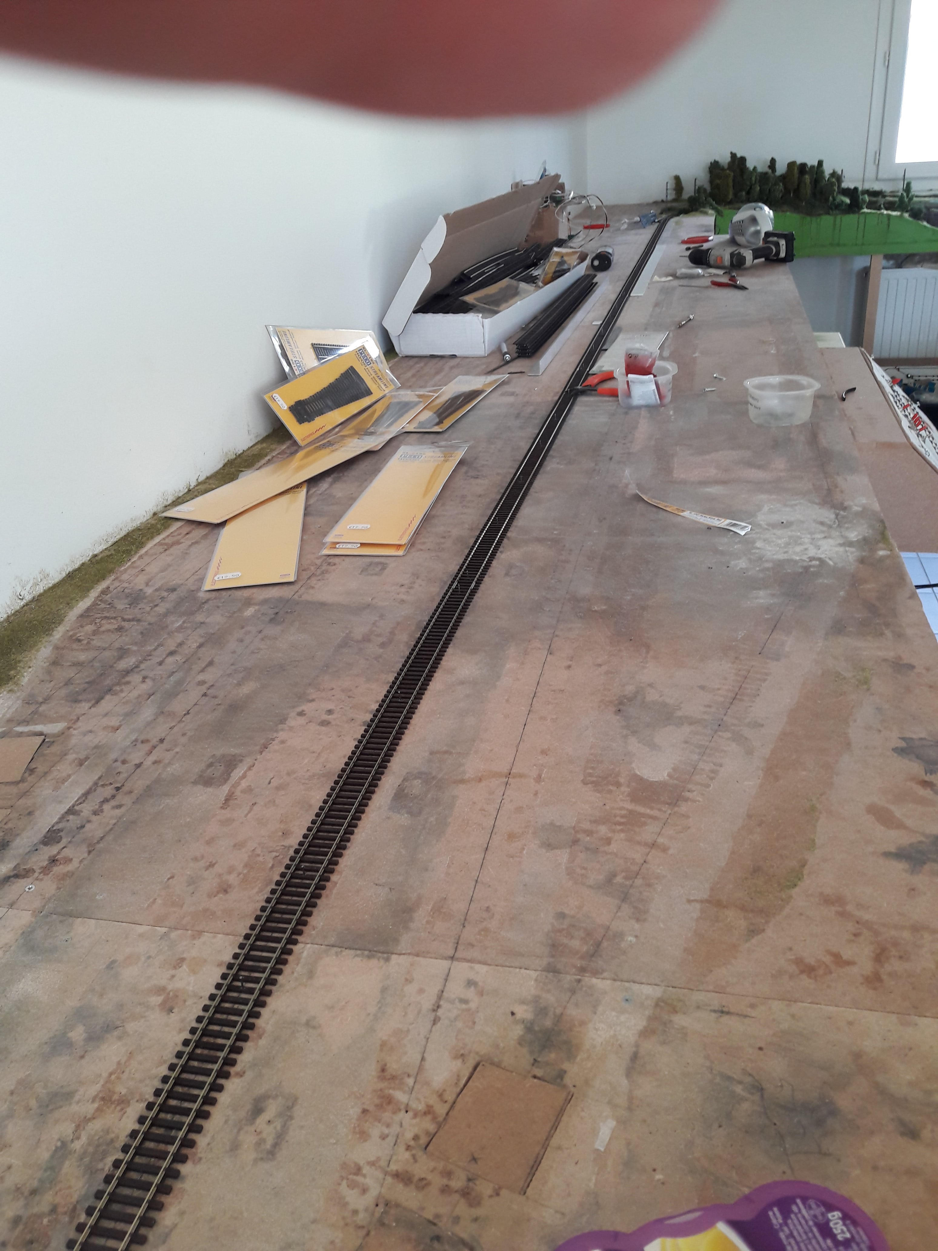

Bon !

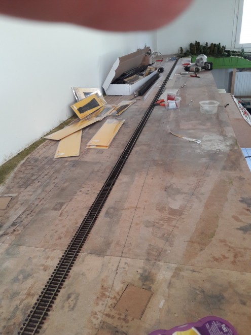

Reconstruction de la partie gare:

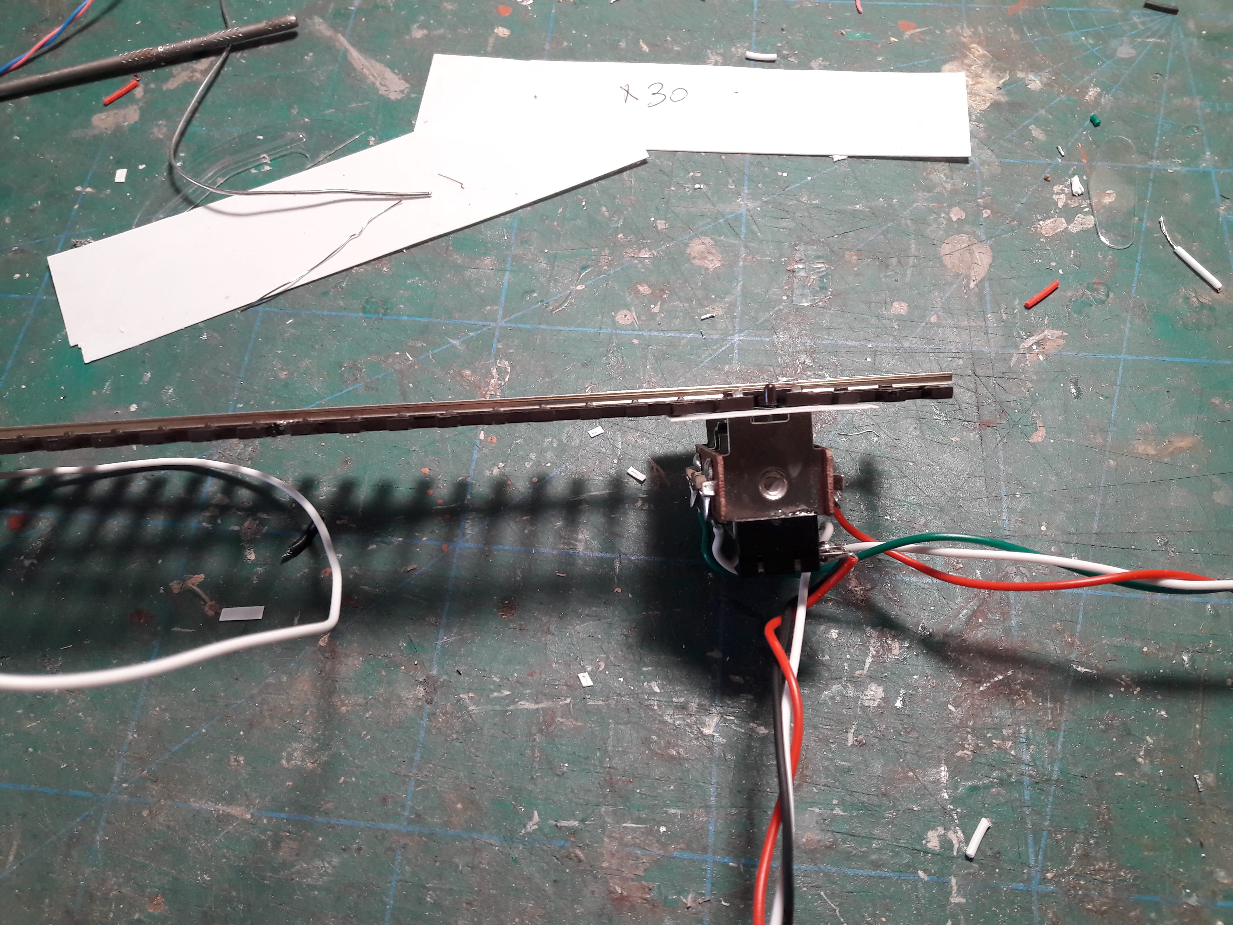

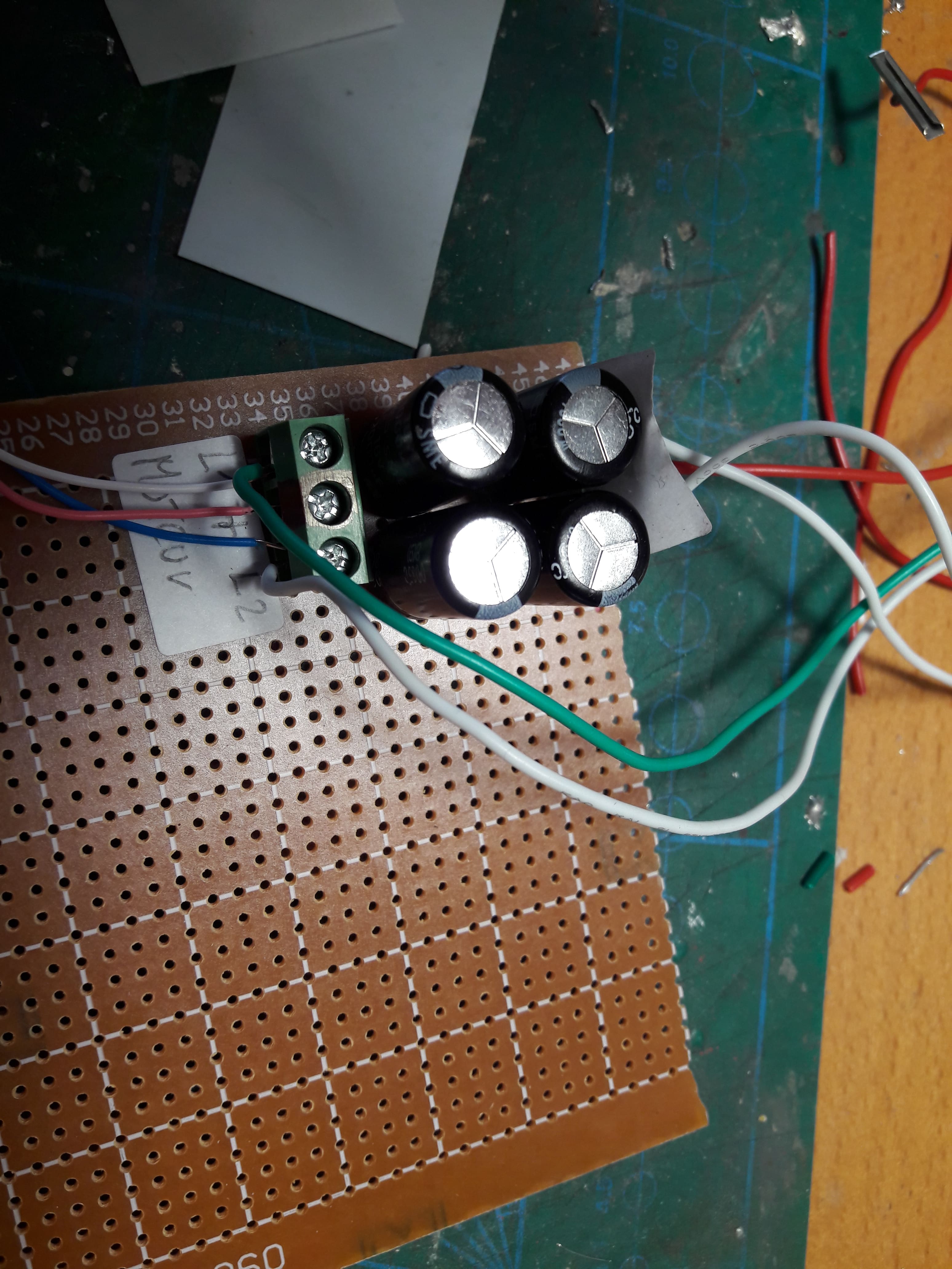

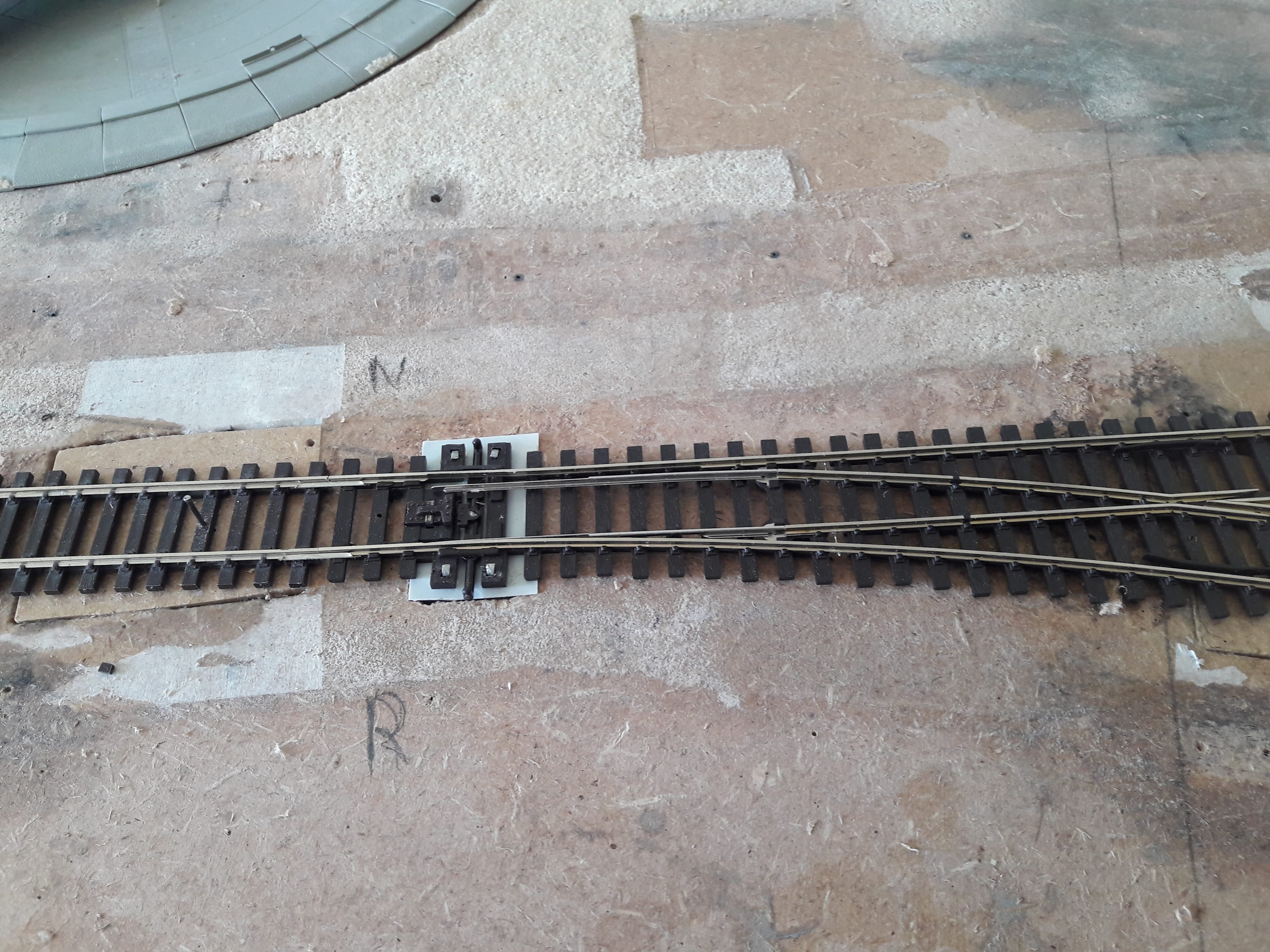

Petit Gadget maison:
Commande des bobines par impulsions ce qui permet d'avoir des inverseurs a contacts permanents et protègent les les moteurs d'aiguilles valaurs: deux francs six sous :)

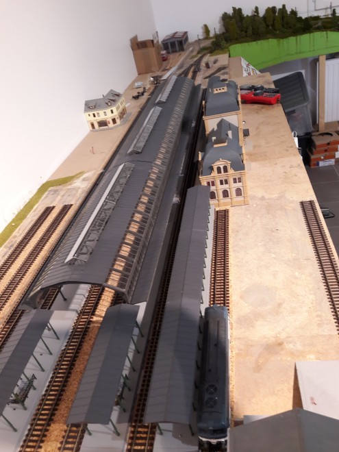

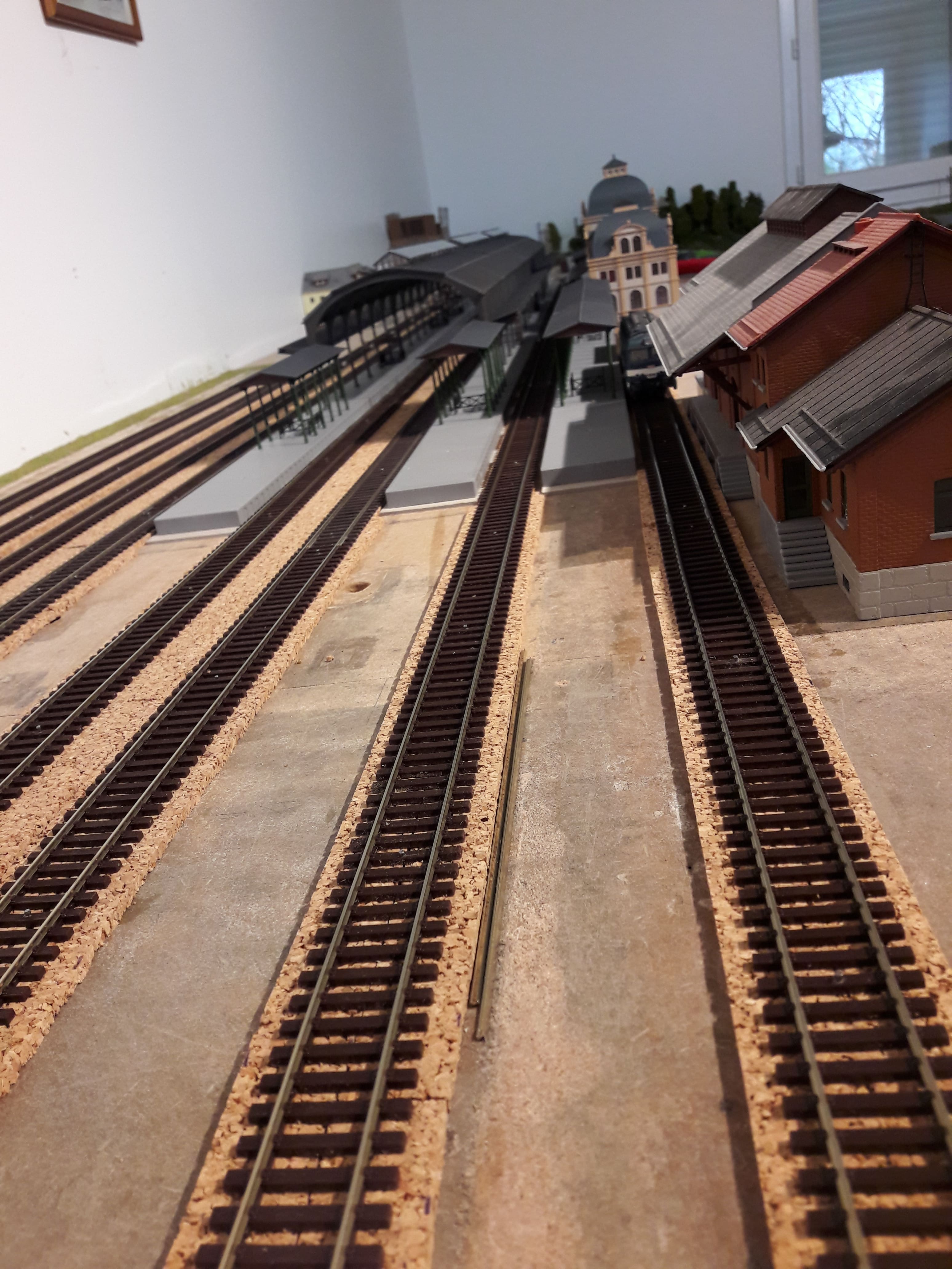

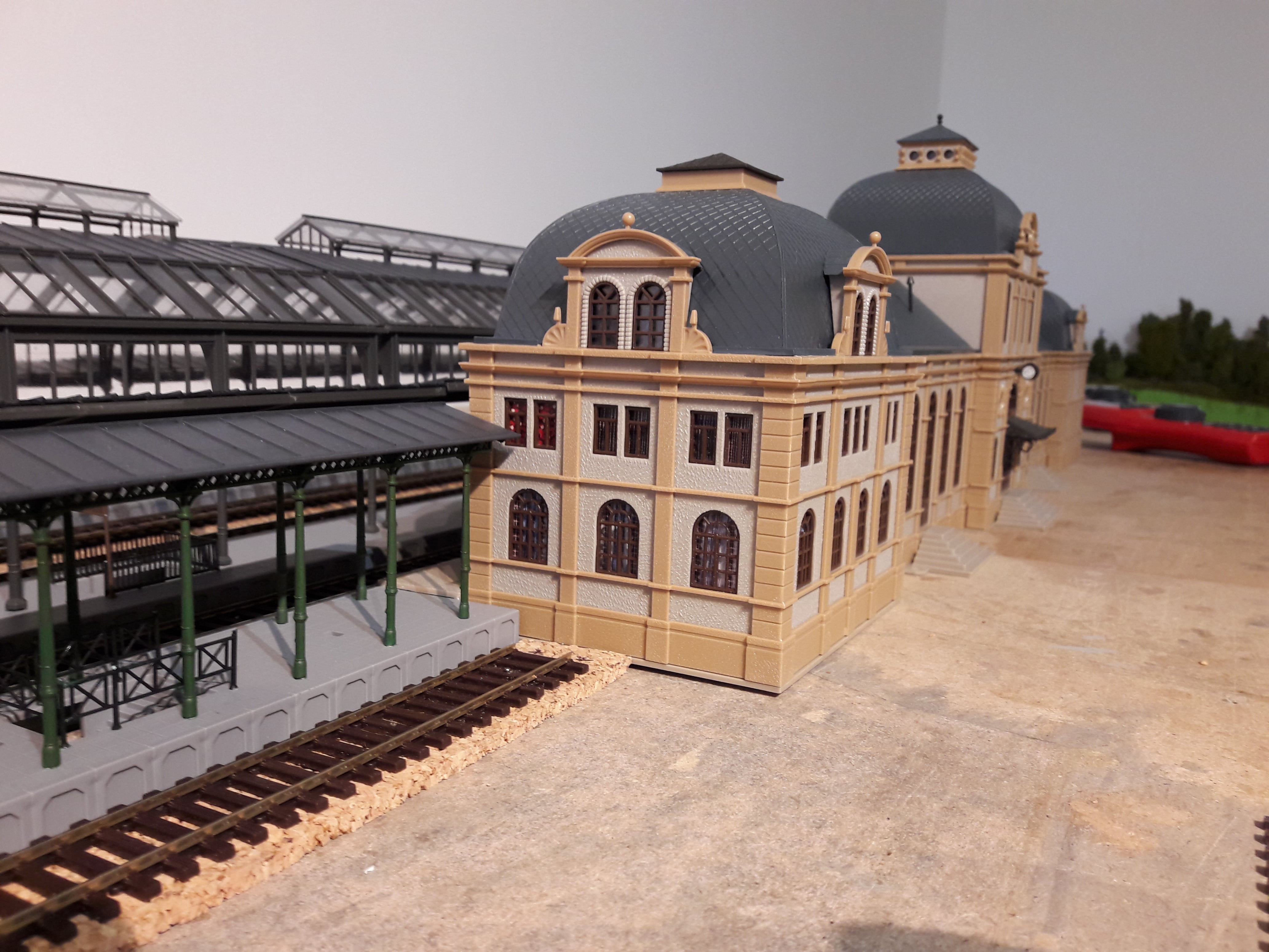

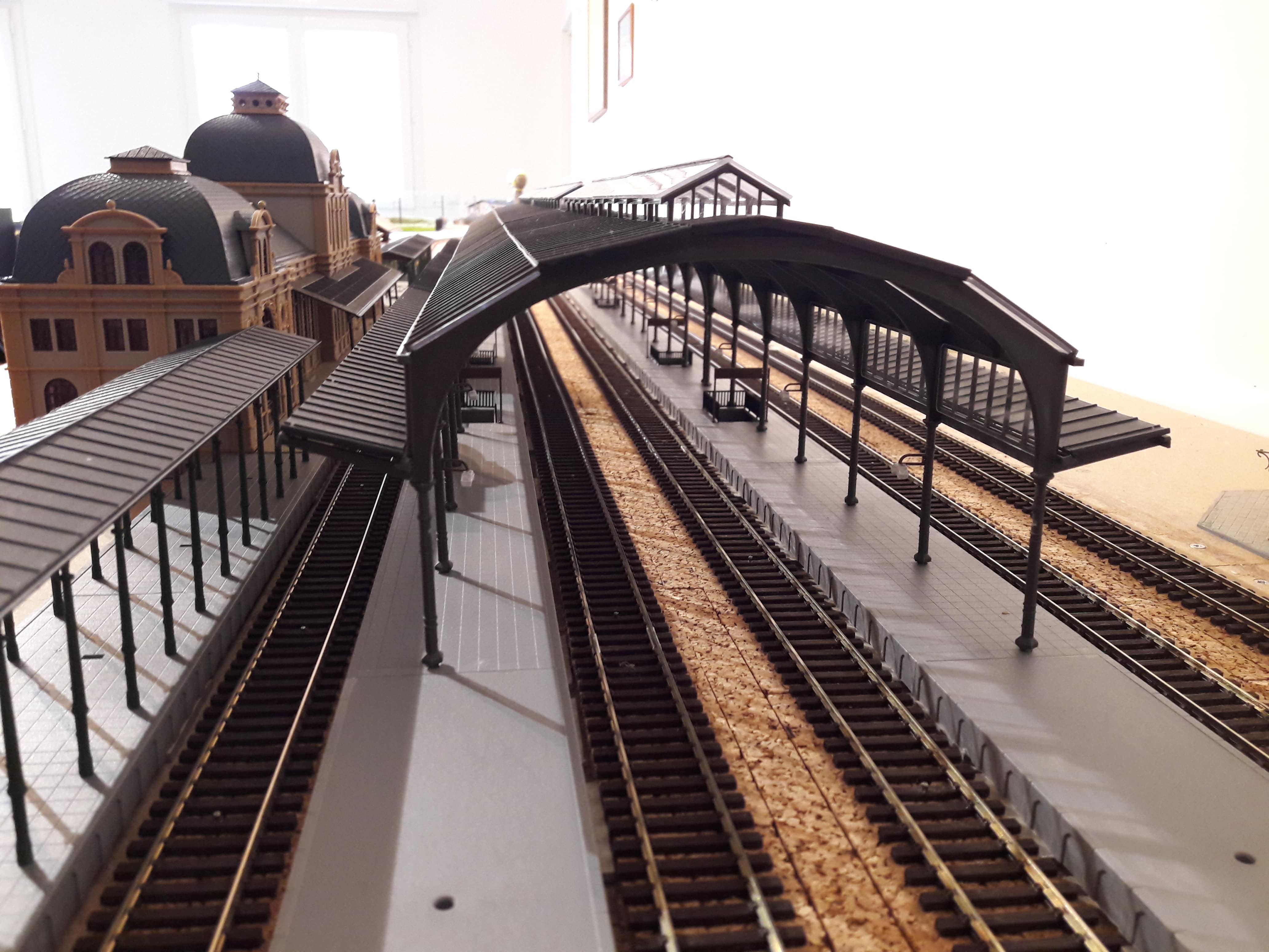

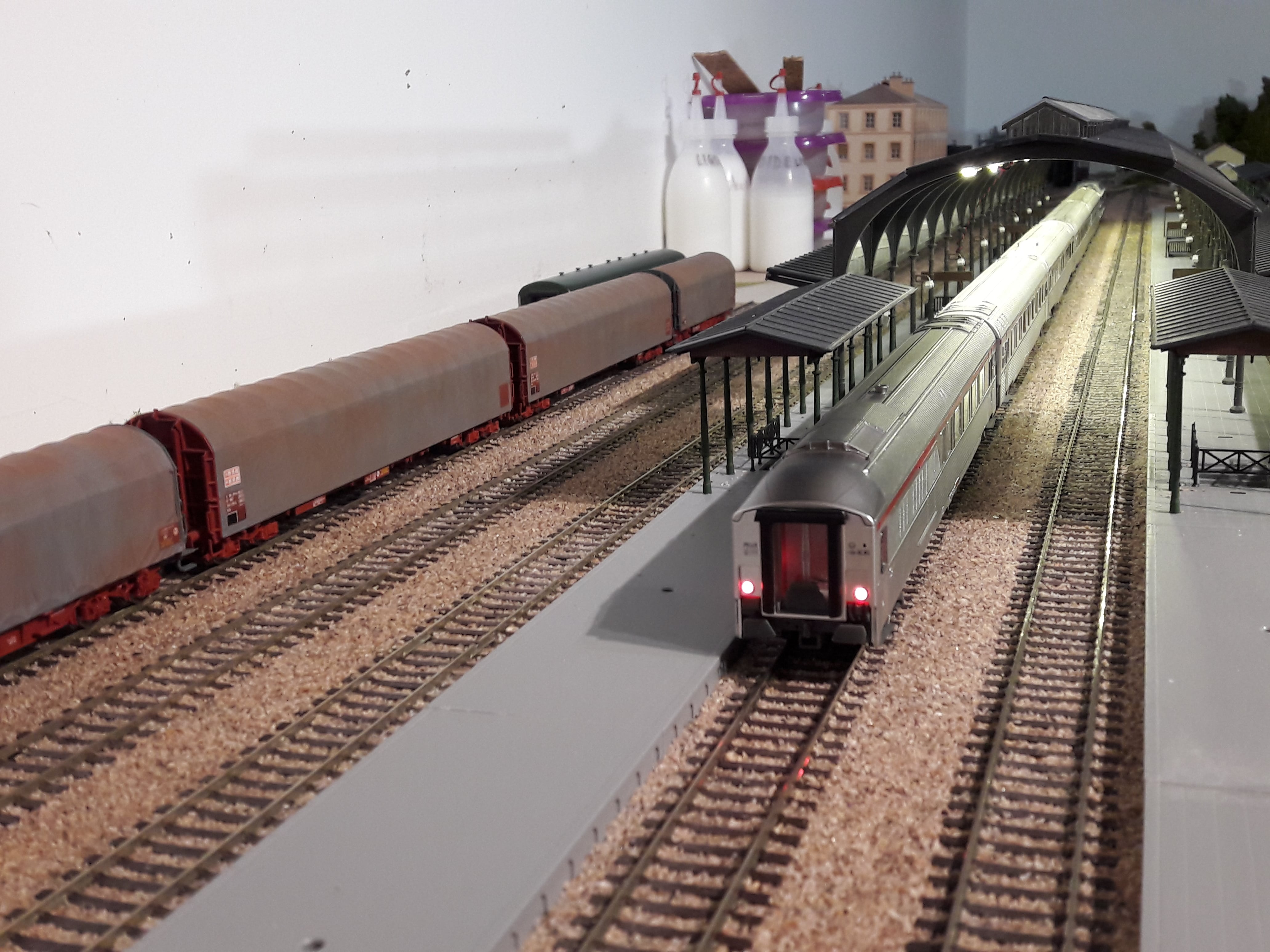

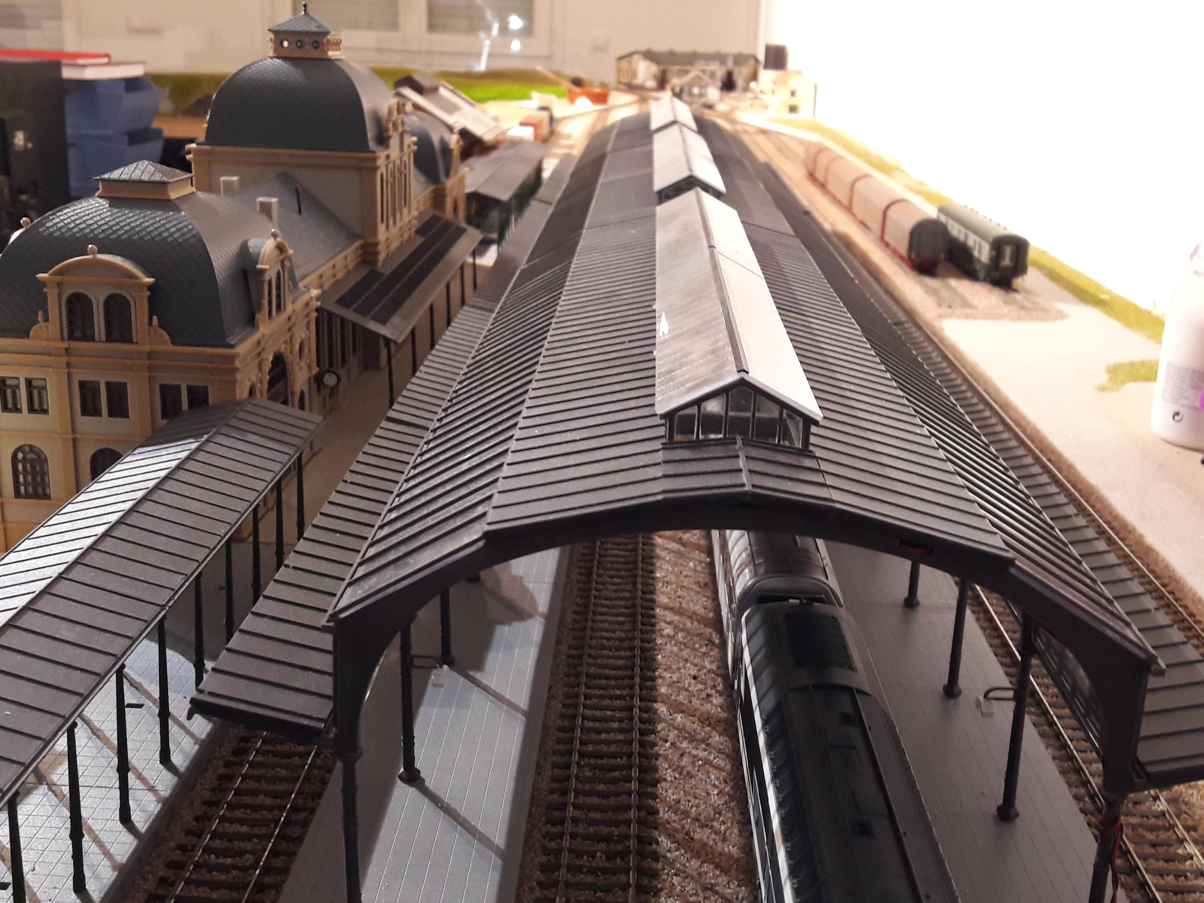

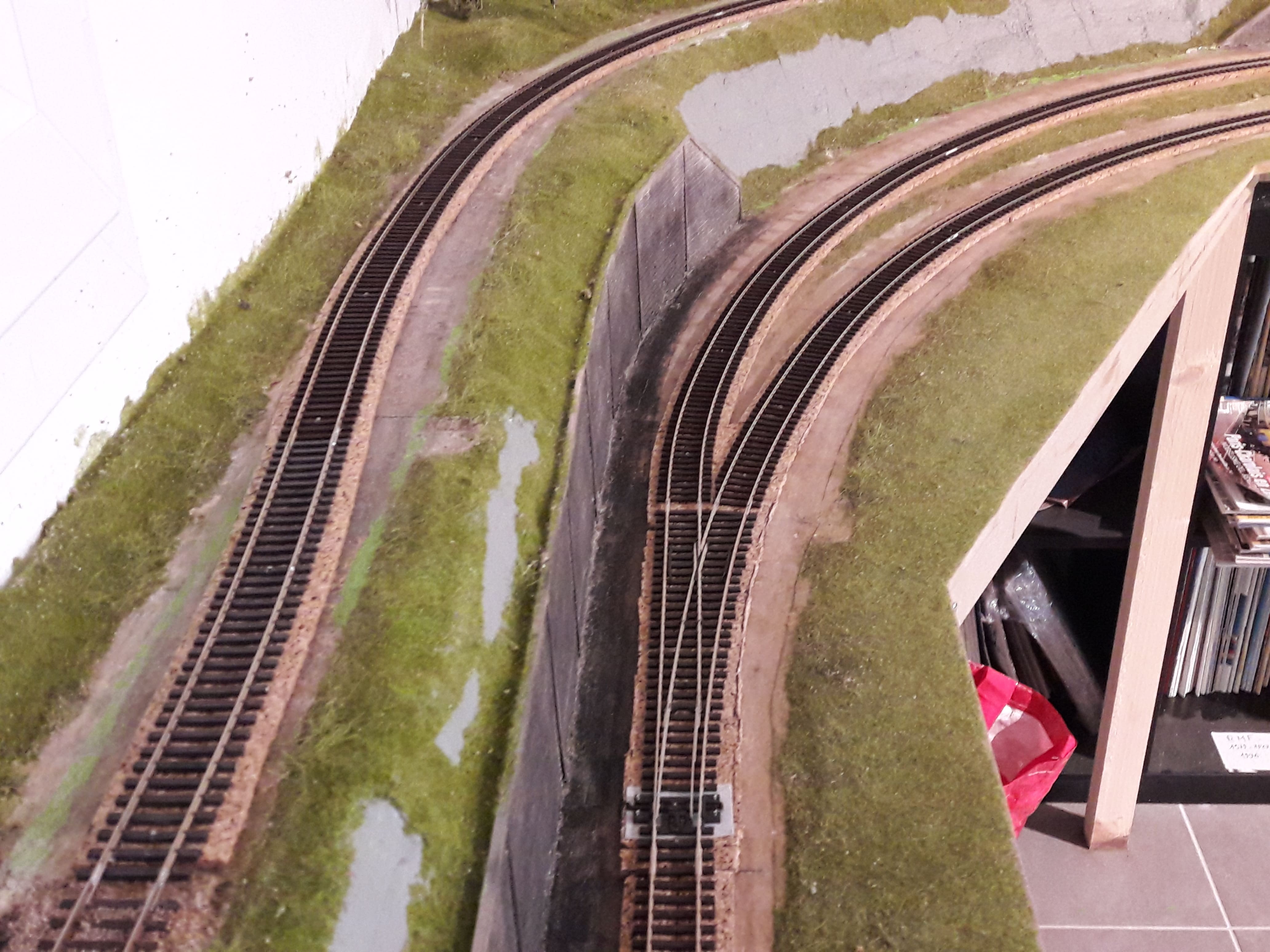

Voici quelques photos de l'avancement du réseau
Il y a eu des modifications:
Création d'une voie supplémentaire sur la gare avec un 3eme quai et mise en situation d'une nouvelle gare
Modification du tracé sur la marchandise
La verrière a vu sa longueur rallongé:3 verrières au lieu de 2
mise en place de quais couverts.
Bonne journée!

Bonjour Juzans95,
une belle longueur ;)
valait mieux démonter que subir par la suite des problèmes ininterrompus de fonctionnement.
on dit souvent "faire et défaire, c'est du chemin de fer", on peut aussi l'appliquer aux modélistes.
Cela m'arrive aussi de refaire dans des proportions plus réduites, même si j'ai envie que ma réalisation avance un peu plus vite..
bon courage :cool:

Messagepar Carlo
20 Nov 2021, 17:37
ça a de la gueule, cette verrière... :coeur1:
Carlo
Messages: 655
Âge: 60
Re: Mon nouveau réseau (le retour)
Messagepar tarmot17
20 Nov 2021, 19:07
c est clair ça en impose :cool:

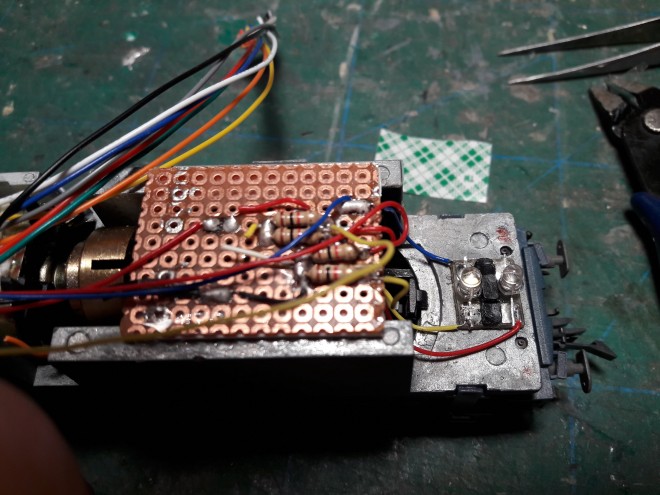

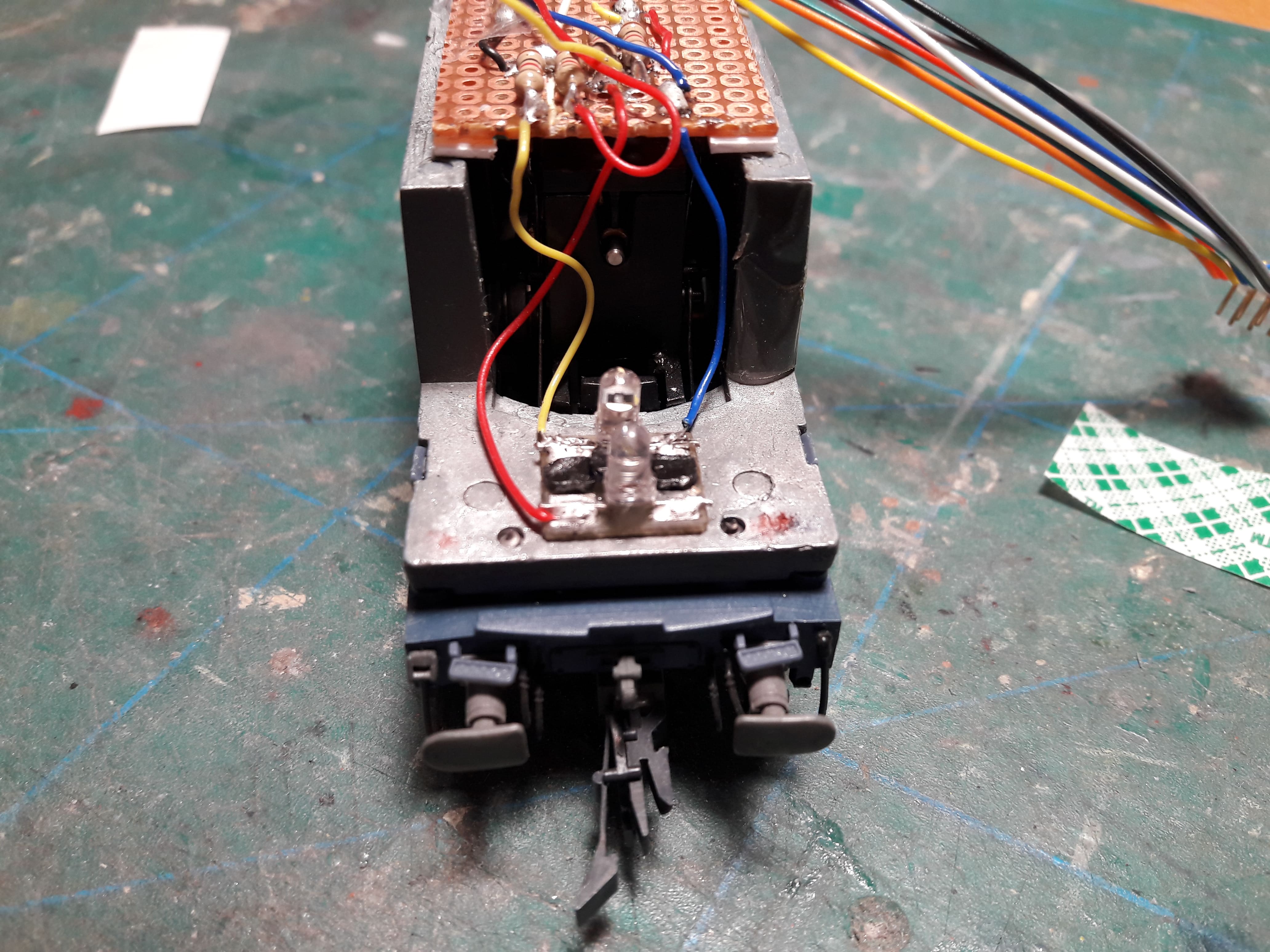

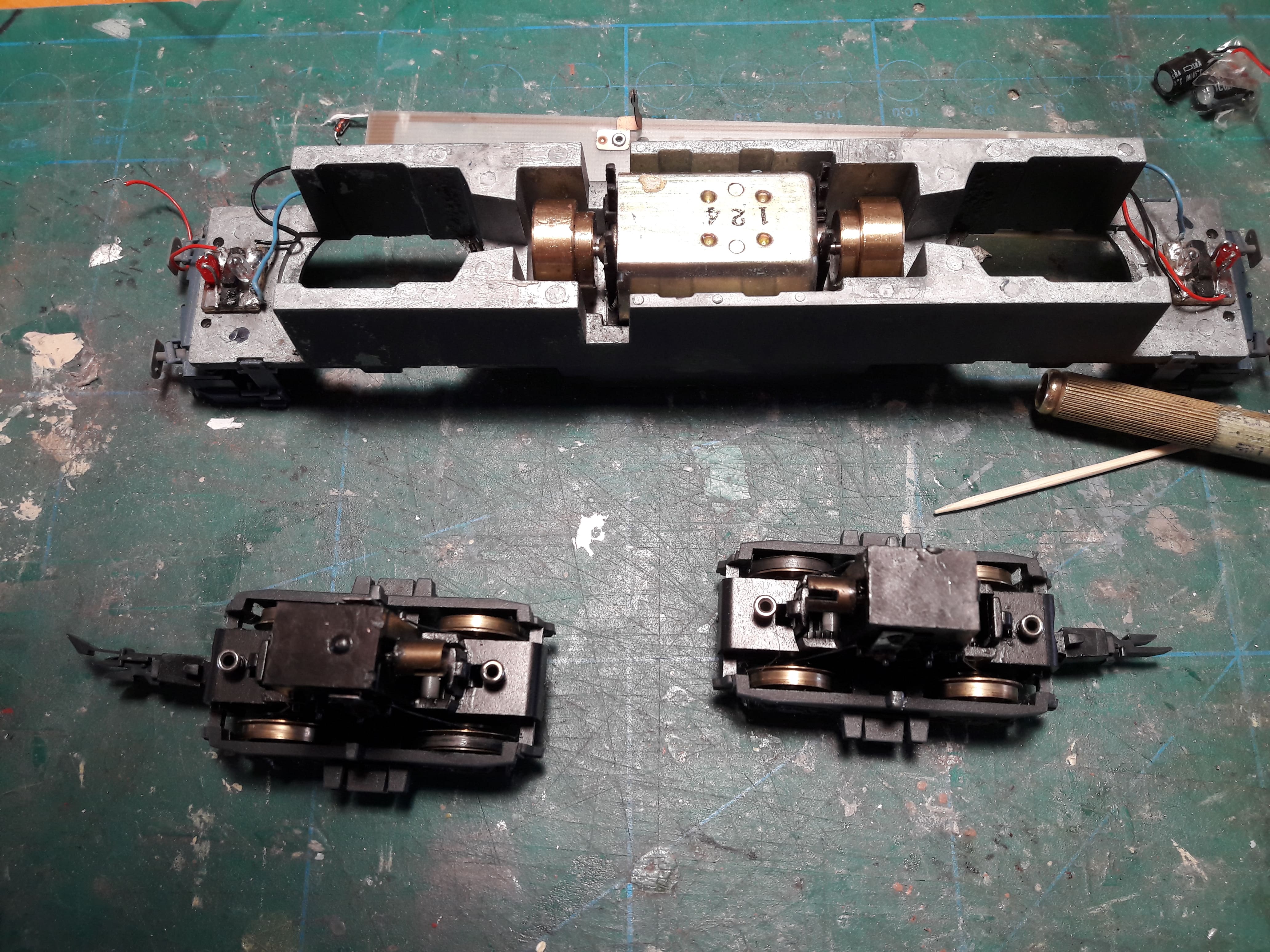

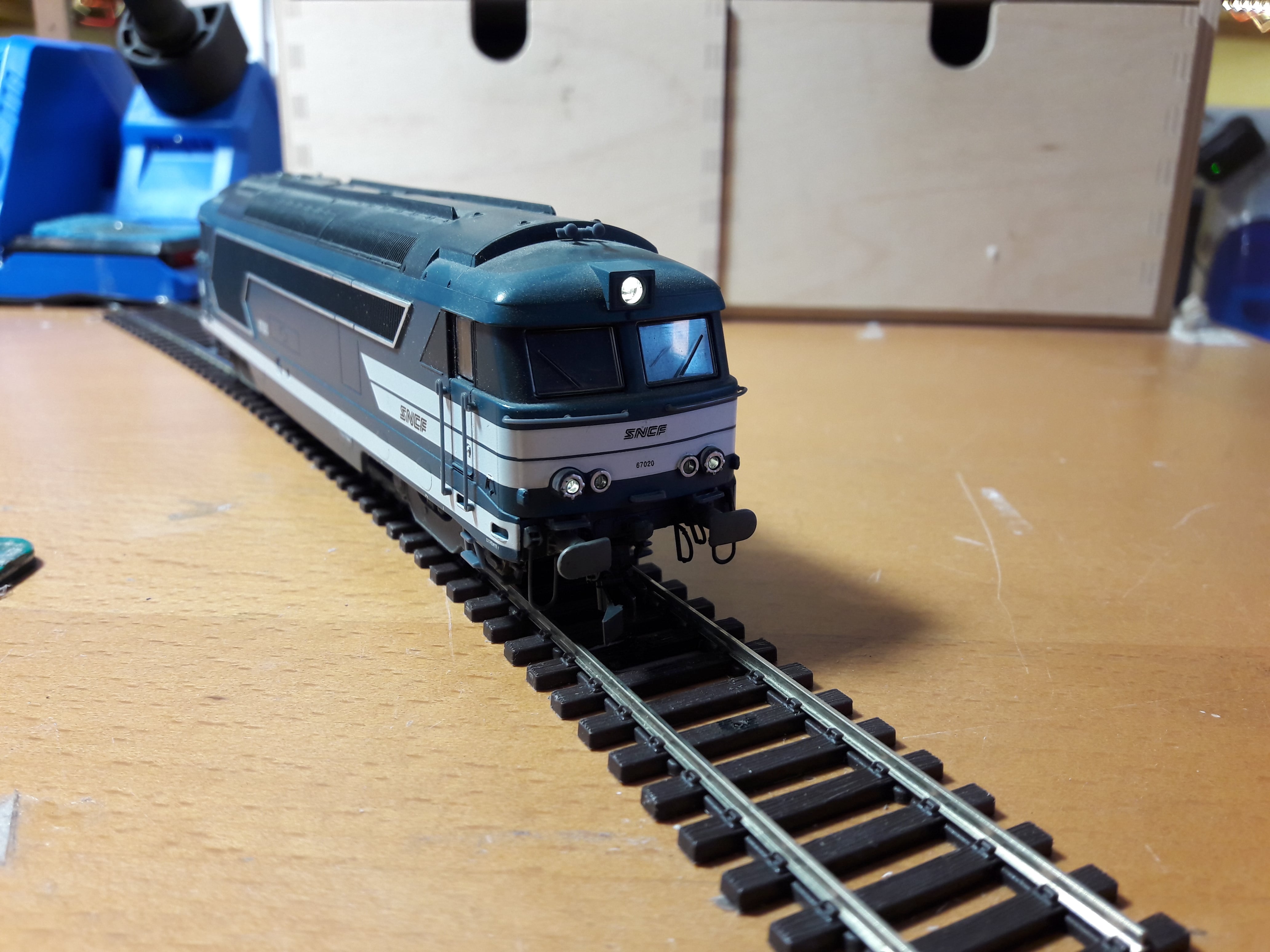

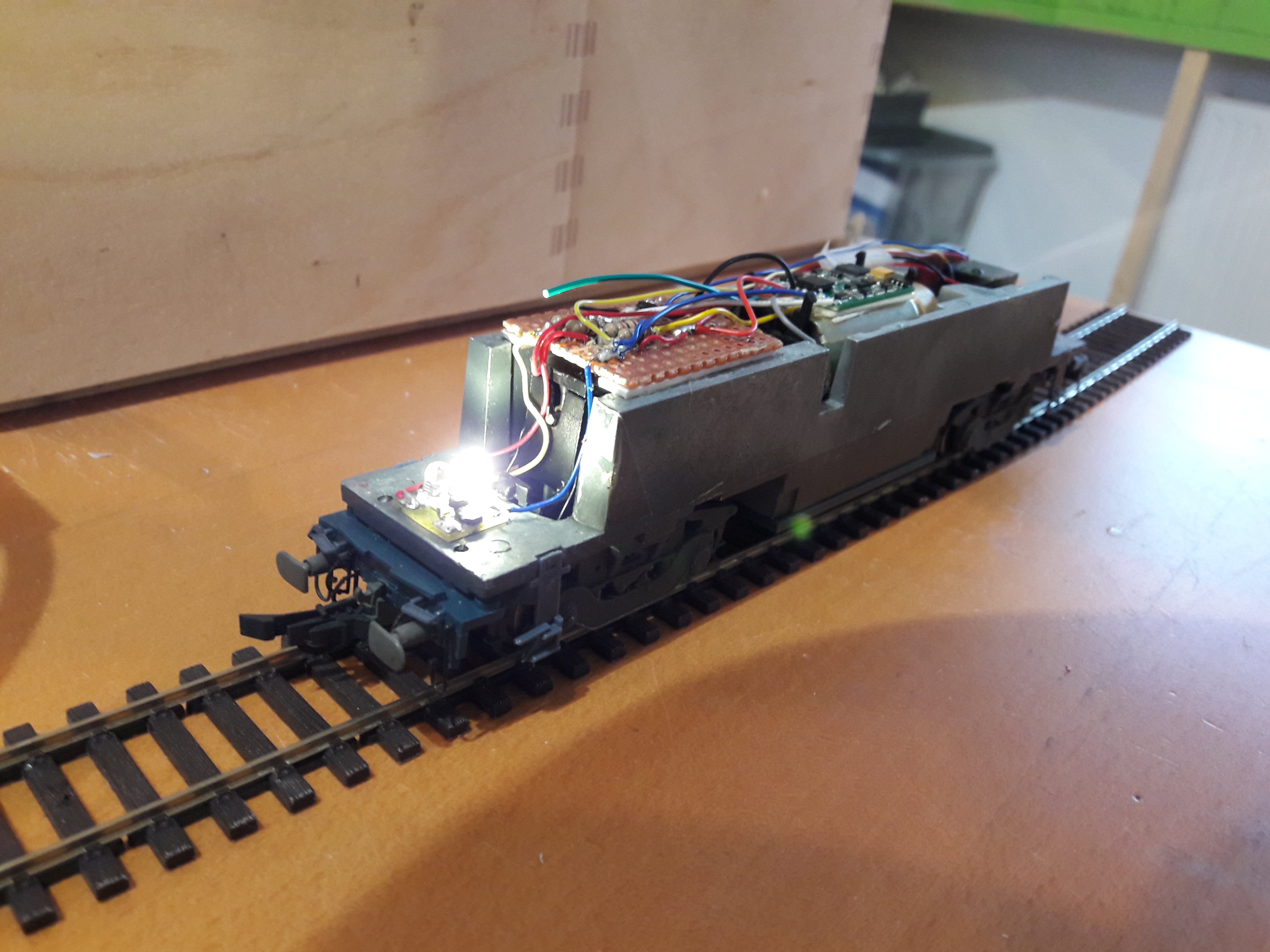

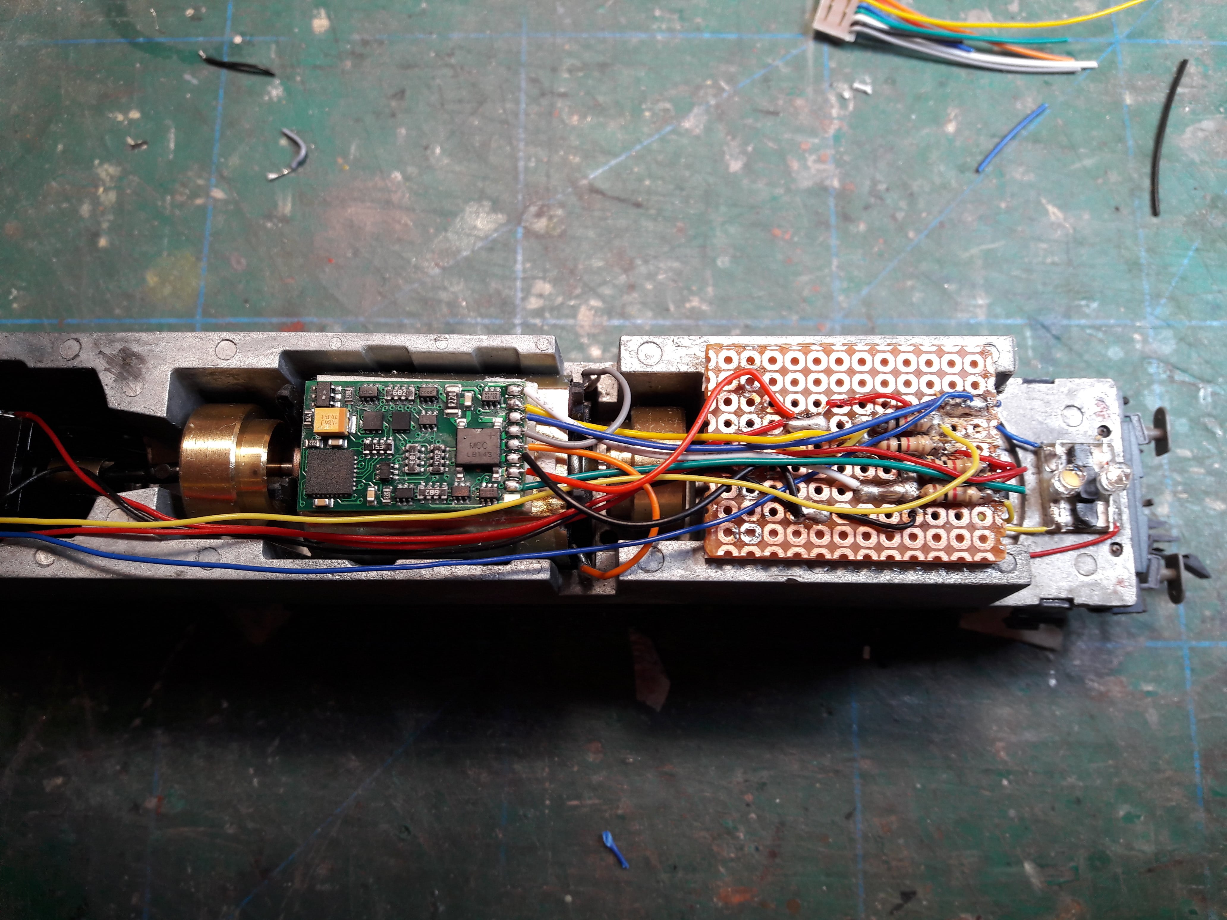

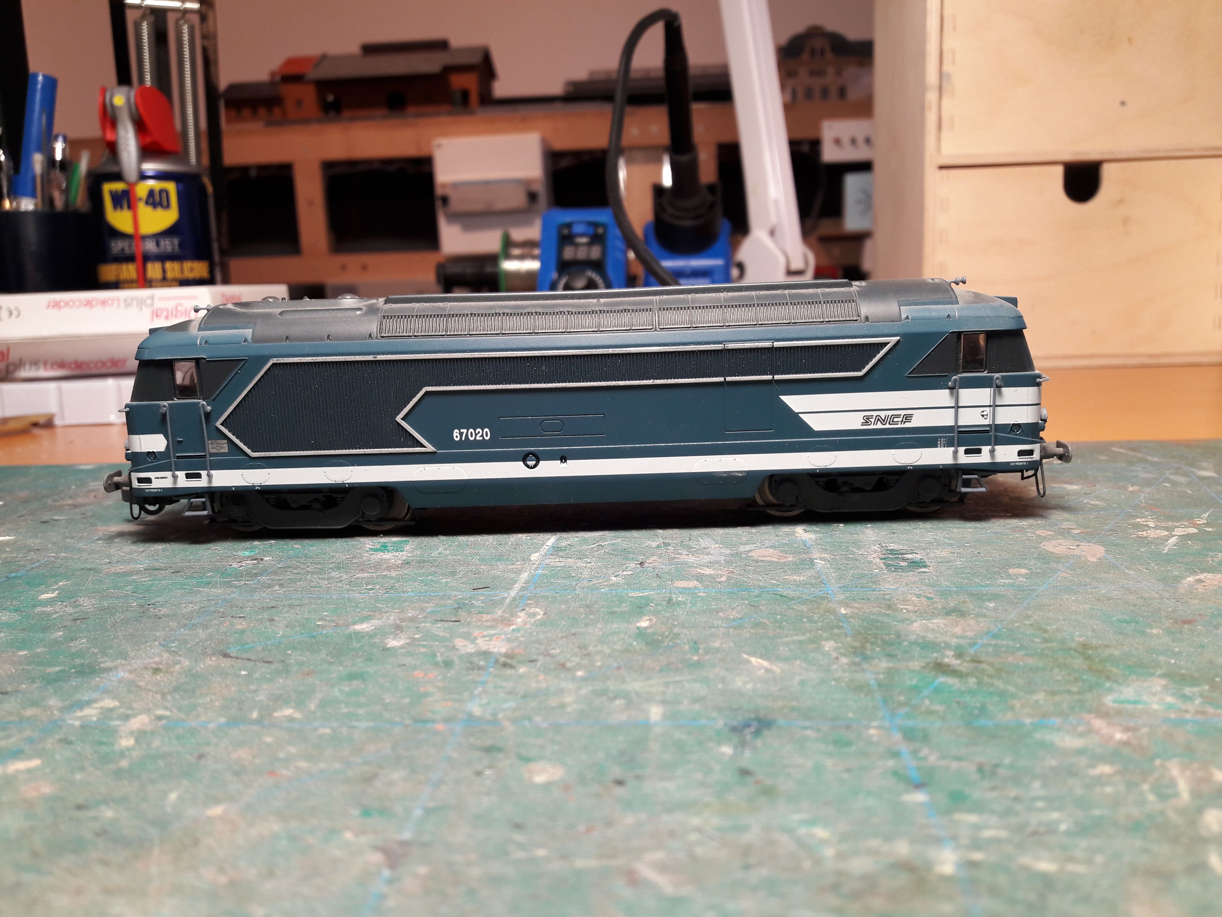

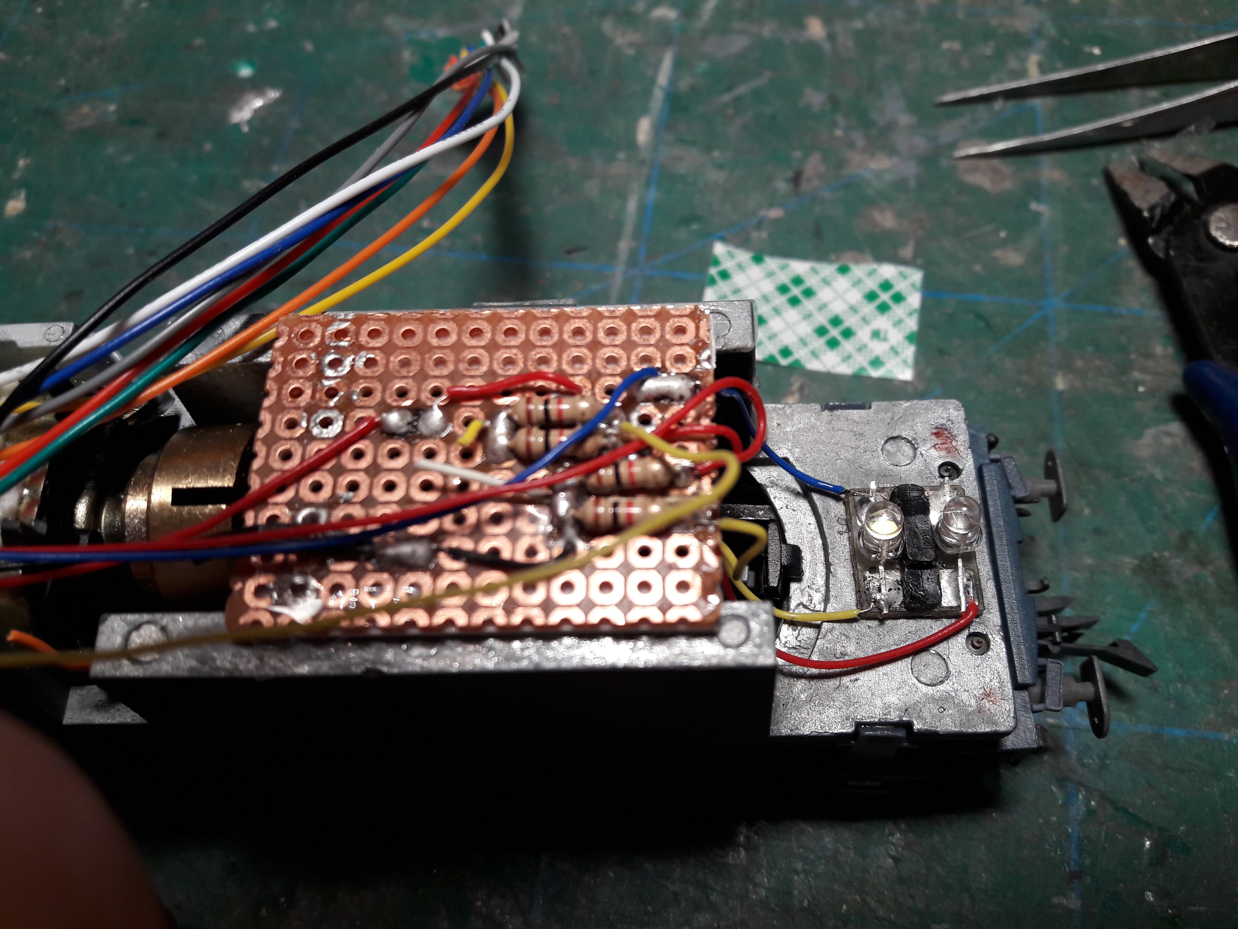

Pour l'instant ,j'ai ressorti mes vielles BB67000 Lima ,qui était de bonne facture ,et j'en ai profiter pour les digitaliser
aves des décodeur Lenz.
Première chose: démontage et nettoyage complet de la mécanique, la graisse était devenue très pâteuse
Remplacement des ampoules par des leds
Mise en place d'une platine pour les connexions
du décodeur et ses fils
Programmation et essais
Remontage et Zou c'est partit!! :D
Bonne soirée a vous tous

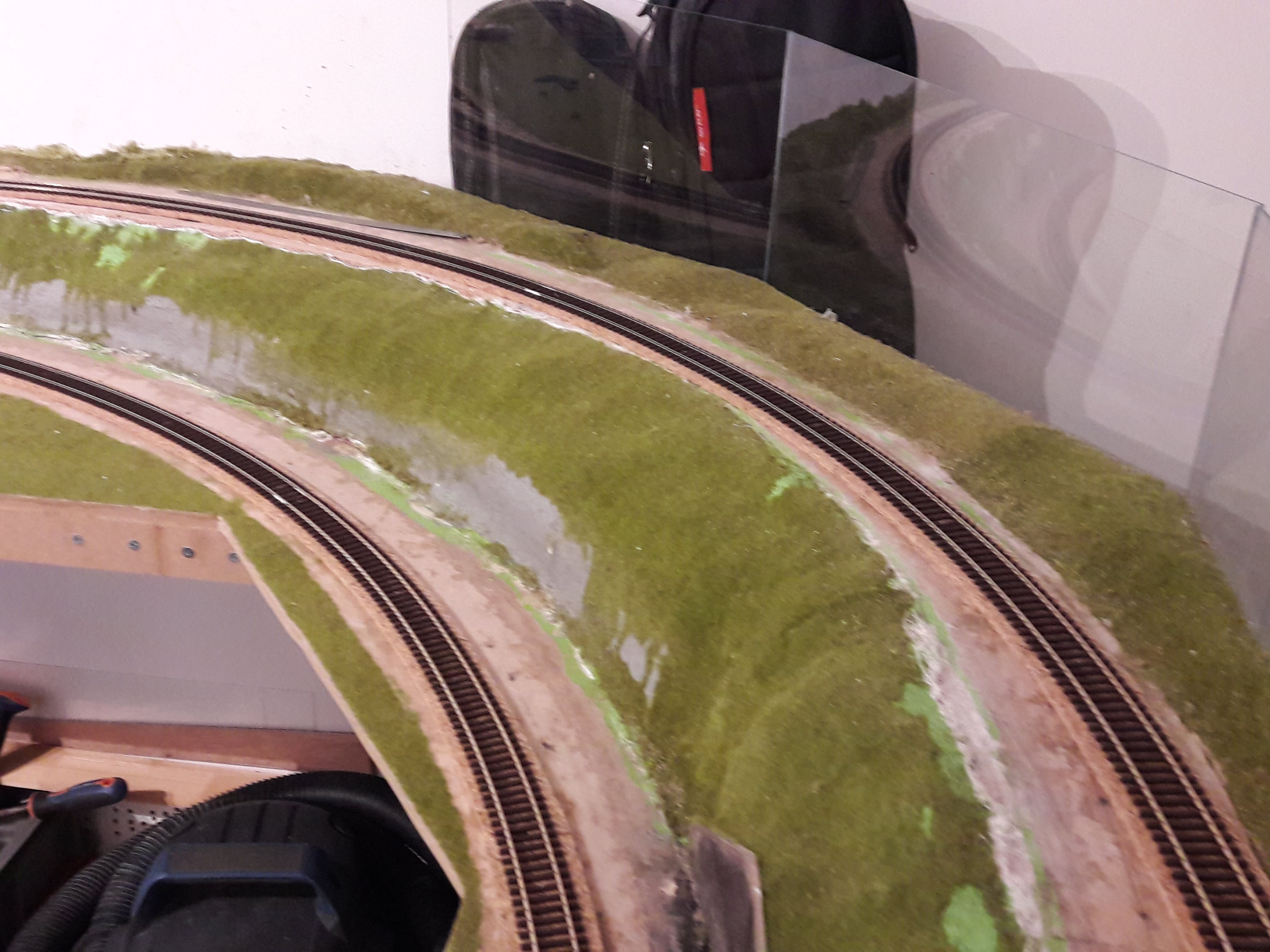

Bonsoir a tous

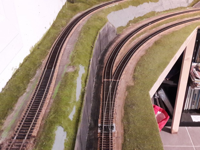

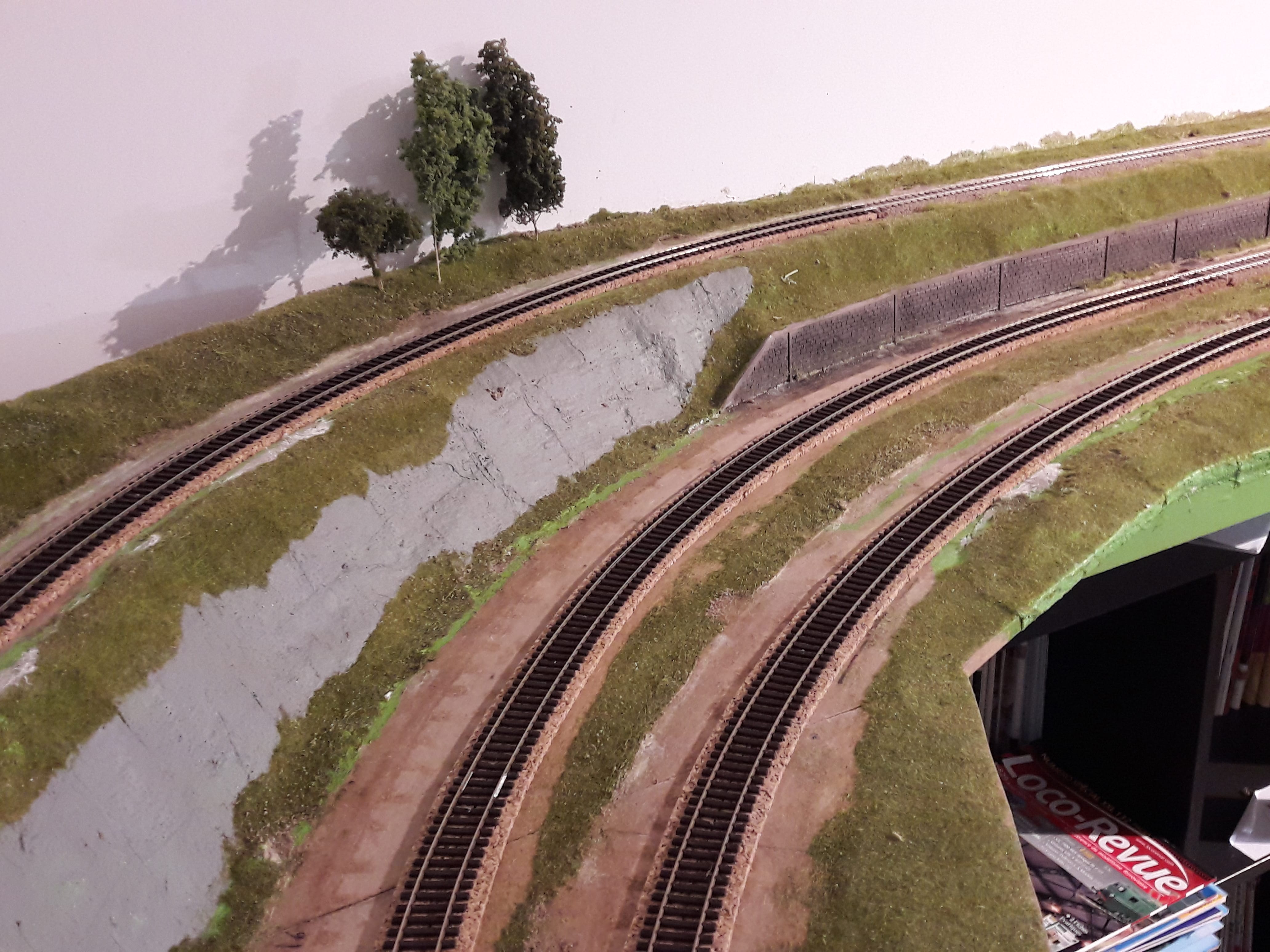

Je continue progressivement le RVB et je profite du chantier pour agrandir le rayon des courbes .
Le rayon était de 880mm il passe a 950mm
La zone de la gare est très avancé :il reste a mettre un peu de verdure et la signalisation (signaux Leb)
Les connecteurs en surface sont déjà en place ,on enfiche et ça fonctionne direct :cool:
Donc, ça avance doucement …… :)

18 Fév 2022, 21:21
C'est bien de pouvoir faire de grandes courbes comme ça. :cool:
