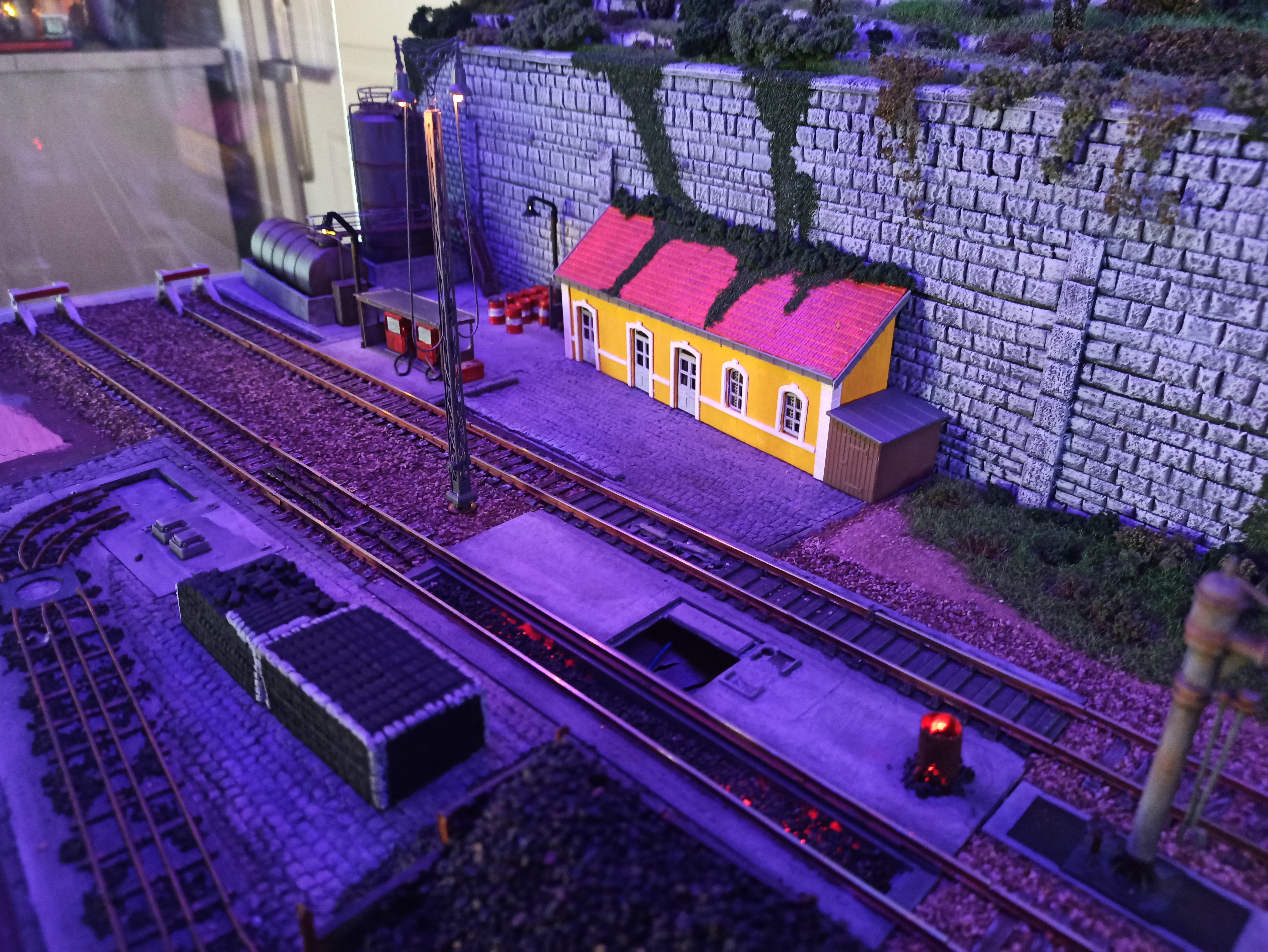

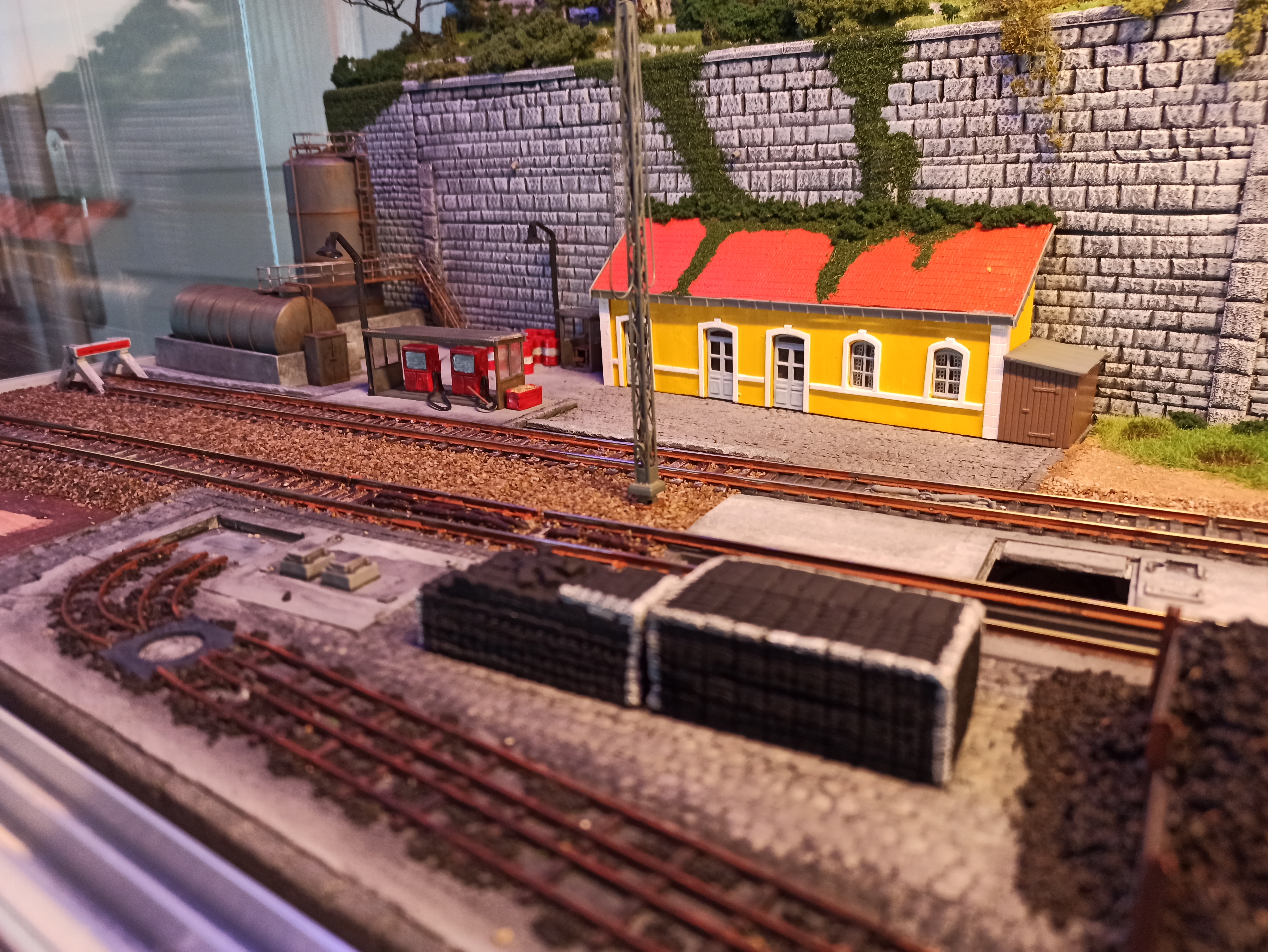

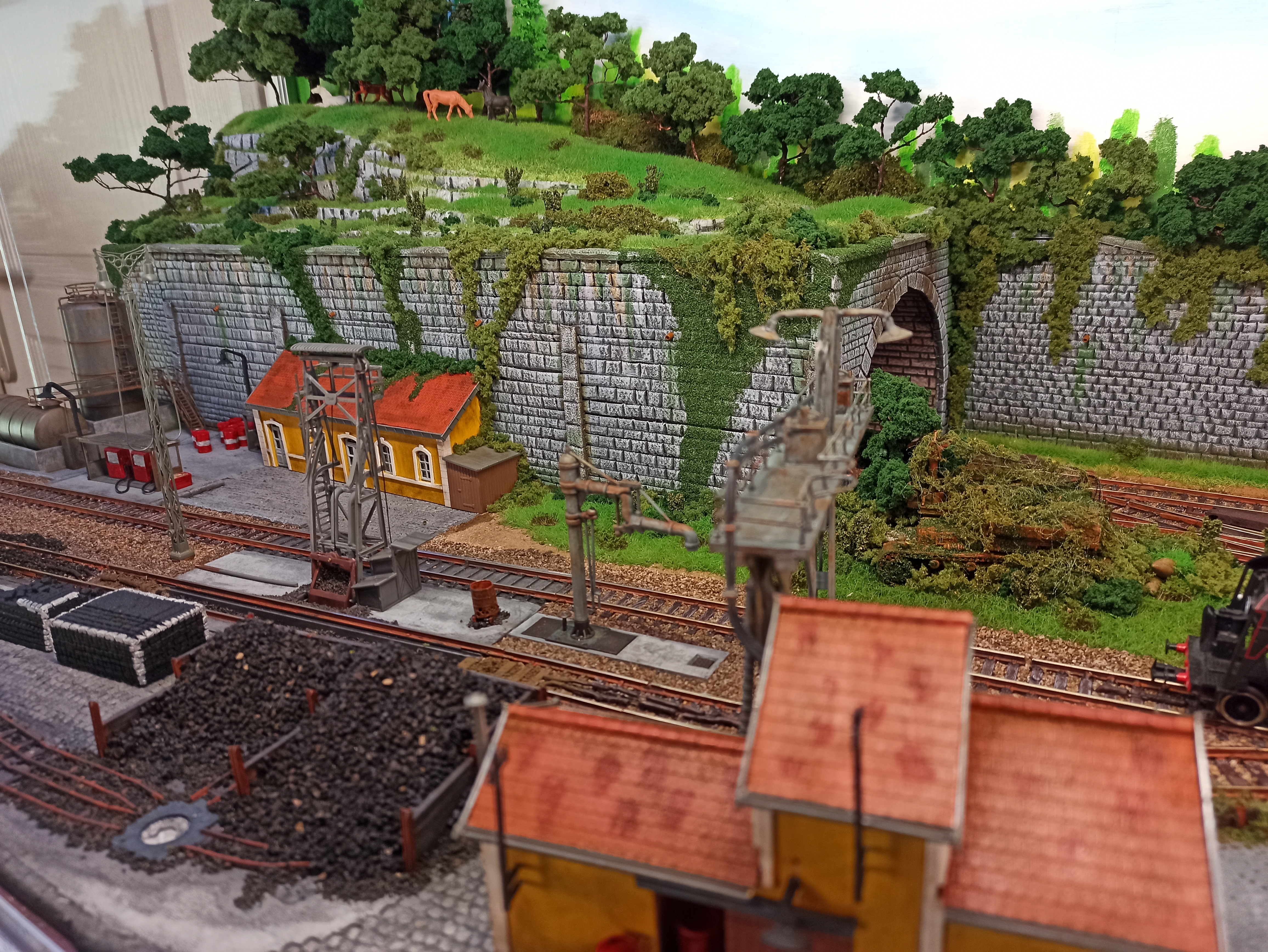

Le dépôt avance tranquillement..... :D
Lampadaire , bac a sable , bidon home made
La fosse a scorie est bien remplie......
Et les gars on allume le brasero pour ce réchauffer
Le ballastage avance lui aussi plus qu une petit partie a faire mais il a fallu construire un muret pour qu il ne se repande pas dans la cour du depot

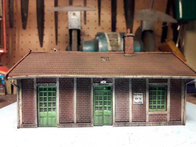

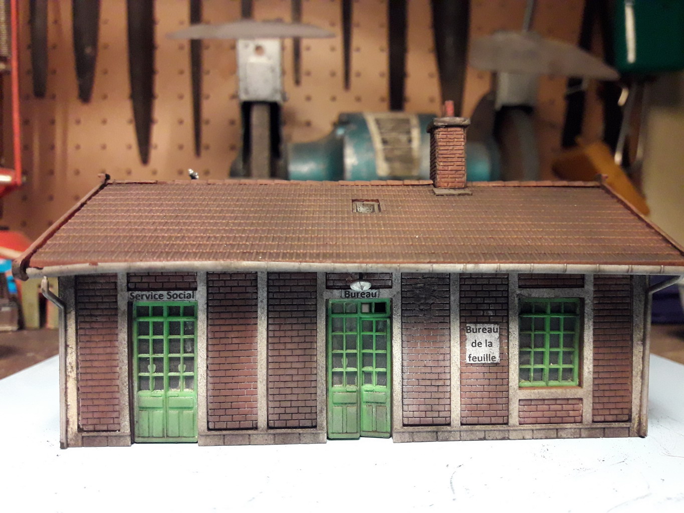

Sympa. :cool: C'est la fosse à piquer qui est aussi éclairée par les scories ? Je n'y aurai pas pensé. Une remarque, si le toit du bâtiment est envahi pas la verdure, il faut un "weathering" sur les tuiles qui montre une toiture à l'entretien délaissé. Tu passes une poudre au tampon de noir ou de terre de sienne brûlée. Les brosses souples en poil de marte à maquillage font aussi l'affaire (il faut qu'elle soit HS pour madame évidemment :mdr: )
Voici ce que cela donne sur une maquette en plastique MKD (le bureau de la feuille). Là évidemment c'est l'époque vapeur bien cracra. J'ai passé un voile de peinture en bombe de vernis mat avant traitement (Tamya ou Humbrol)
Mais sans peinture sur du plastique brut cela peut le faire , le bâtiment sera plus "propre".

28 Avr 2020, 19:29

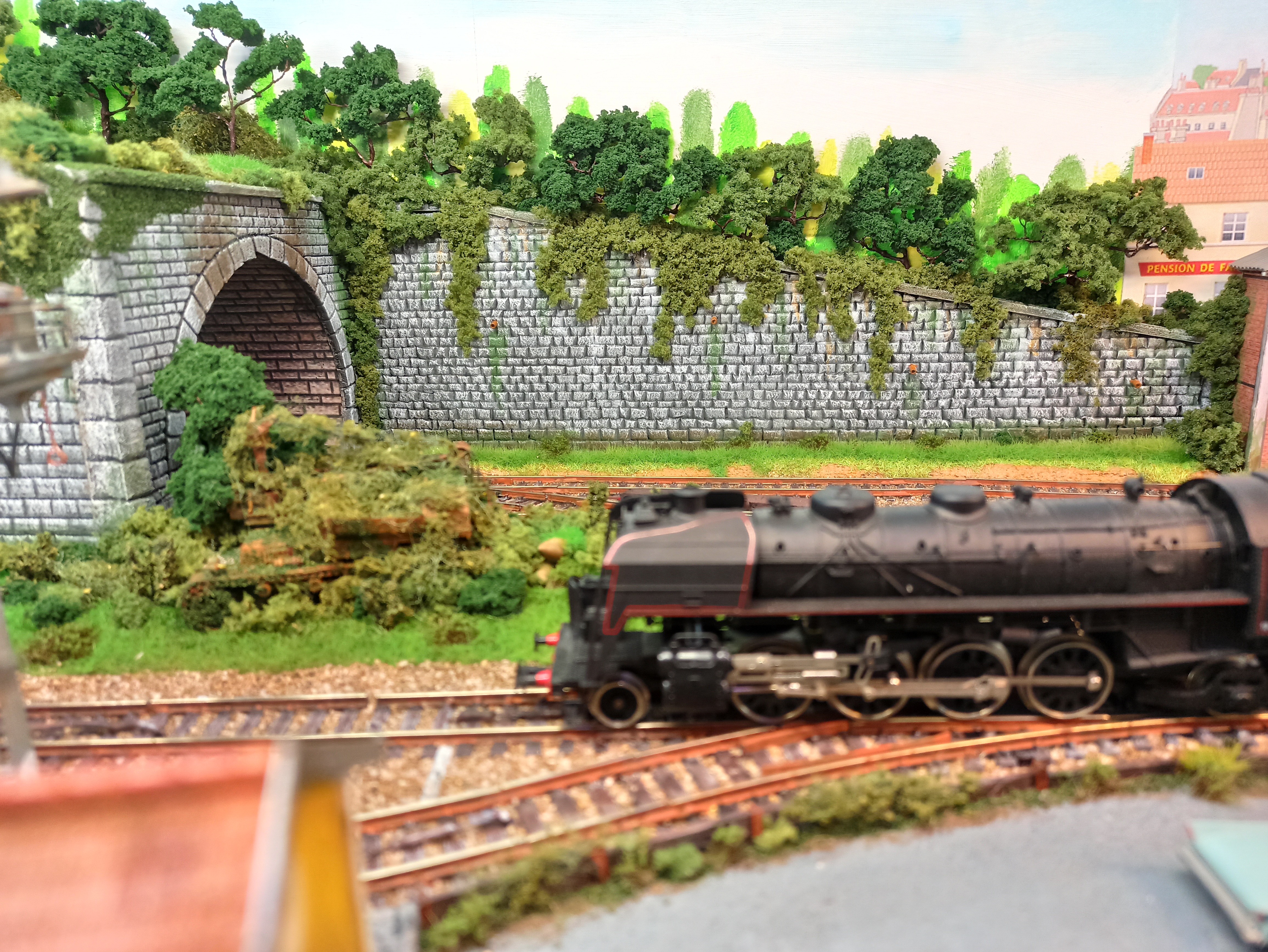

bonjour a tous
aujourd hui c etait atelier terre a decor et flocage du fond de decor :D
j ai recu les terres a decor hier , c est une premiere pour moi
au passage , commande sur boutique train , tres bien emballe et livraison asse rapide :cool: malgres les problemes actuel
sur le mur de soutainement je m en suis servi dilue dans de l alcool a bruler , sur les batiments non dilue
place au photo

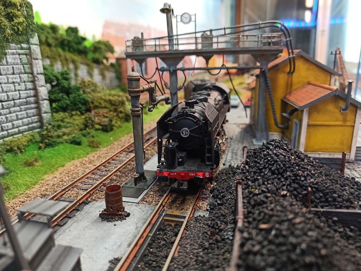

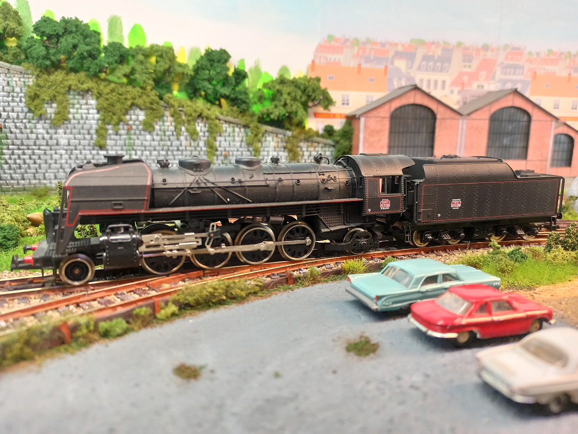

une nouvelle venue , un bon nettoyage des contacts et ca roule :cool:
pour cloturer la journee ca a ete montage d un decodeur , il reste plus qu a essayer de pofiner les reglages :gne:

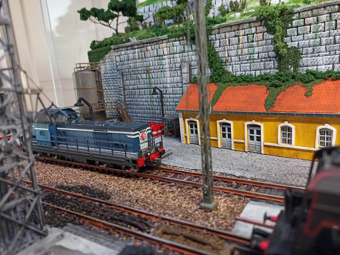

Messagepar Christou231
28 Avr 2020, 21:25
Je ne pense pas qu'il faille diluer la terre à décor dans de l'alcool à brûler. Cela fait des taches. Il faut passer le toit à sec avec un pinceau large ou un tampon en tissu de coton que l'on passe du haut du toit vers le bas après l'avoir trempé dans la poudre. Même méthode pour le mur. Il faut suivre le chemin des eaux de pluie...La poudre s'insère dans les interstices naturellement.;)
La R Jouef a encore de l'allure...La mienne est de 1969 mais elle a subit plusieurs cures de jeunesse (Cf mon fil 141R Jouef première génération).

Messagepar tarmot17
28 Avr 2020, 21:47
les batiments on ete fait a sec ; les taches que l on voit sur la photo floue sont des nuances peintes :mrgreen:
oui la 141 fuel a fiere alure , une belle occas .........
elle vient completer la 141 charbon
pour ton fil , je l ai suivi et je suis fan de ton travail :cool:

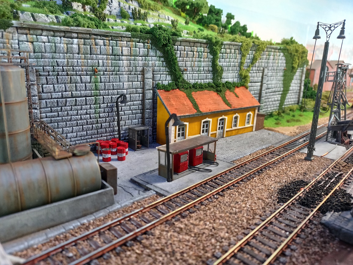

Je m' absente pour le jardinage et bin sa avance très bien.. :cool:
super l' idée de ce petit bâtiment au pied de ce grand mur de pierres..
très chouettes tes cuves à gasoil... :cool:
