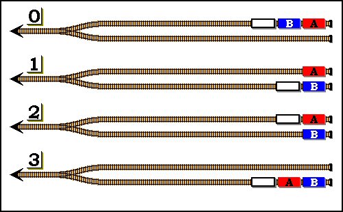

Pour le cas impair c'est moins évident. On peut toutefois illustrer le principe au moyen d'un exemple parmi les plus simples. Considérons donc la rame de deux wagons X=BA. Cette rame se trie en trois coups comme le montre le schéma suivant. C'est d'un niveau élémentaire aussi je n'entrerai donc pas dans les détails, mais on constate (et c'est important) qu'à la fin la rame triée se trouve sur l'autre voie (voie 1) que celle de départ.

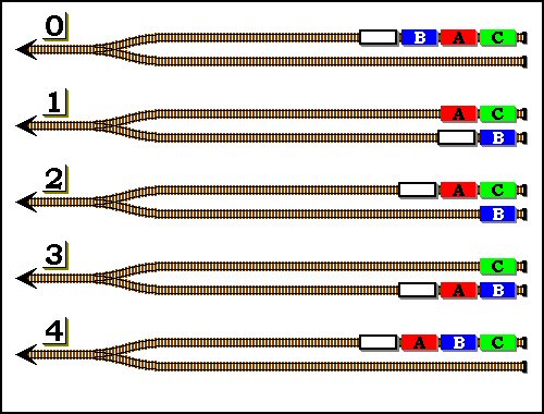

Ajoutons à présent un nouveau wagon C en queue de rame pour obtenir XS=BAC. On démontre (mais entrer dans ces détails nous entraîneraient trop loin) que lorsque le dernier wagon de la rame est celui ayant la dernière destination, la meilleure solution est toujours obtenue en un nombre pair de manœuvres. C'est-à-dire que ce dernier wagon est déjà en bonne position, sur la bonne voie, et ne doit pas bouger. Dans le cas de notre courte rame BAC cela signifie qu'on peut totalement ignorer le wagon C et concentrer nos efforts sur BA. Mais ça, on sait déjà le faire en 3 manœuvres comme on l'a vu ci-dessus !
Une première solution consiste donc à trier BA et comme la rame triée se trouvera sur la voie 1 (autre que celle de départ, le nombre de manœuvres étant impair) il faudra une manœuvre supplémentaire (et une seule) pour ramener cette rame (désormais AB) sur la voie 0 de départ et lui rattacher le wagon C en queue. C'est ce que montre le schéma suivant. Il faut donc bien ici 3+1=4 manœuvres pour effectuer le tri complet.

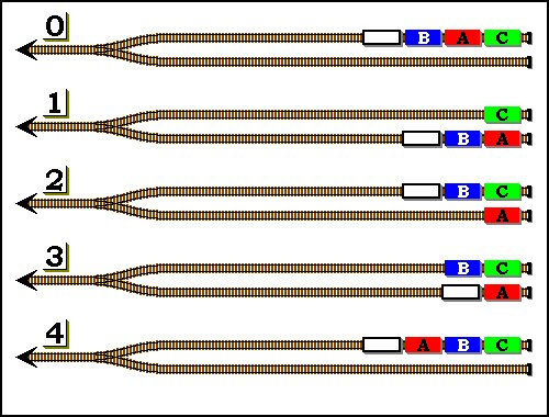

Mais il existe une autre façon de procéder (ou de voir les choses, c'est selon). Au lieu de trier BA normalement puis de ramener la rame triée de la voie 1 à la voie 0 de départ, on peut dès le début des opérations déplacer la rame à trier (ici BA) sur la voie 1 puis effectuer son tri à partir de là. Comme le nombre de manœuvres est impair, la rame triée finira sur " l'autre " voie, c'est-à-dire la voie 0, celle sur laquelle attend le wagon C.
Il nous faut donc une manœuvre supplémentaire pour déplacer la rame BA de la voie 0 vers la voie 1, mais à la fin la rame triée se retrouve directement sur la voie 0 sans manœuvre additionnelle ! Cette deuxième solution est illustrée par le schéma suivant.
