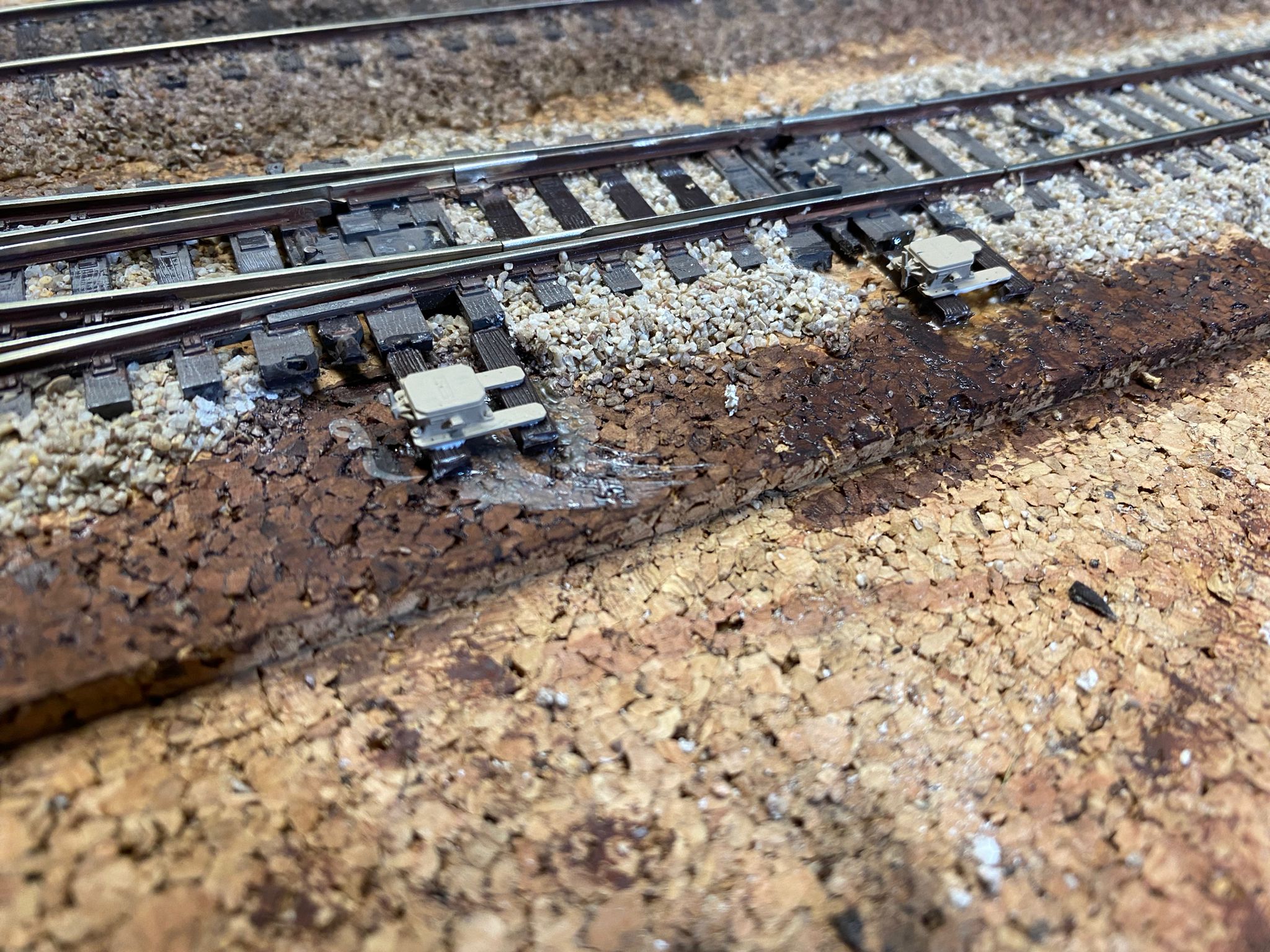

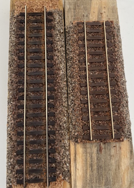

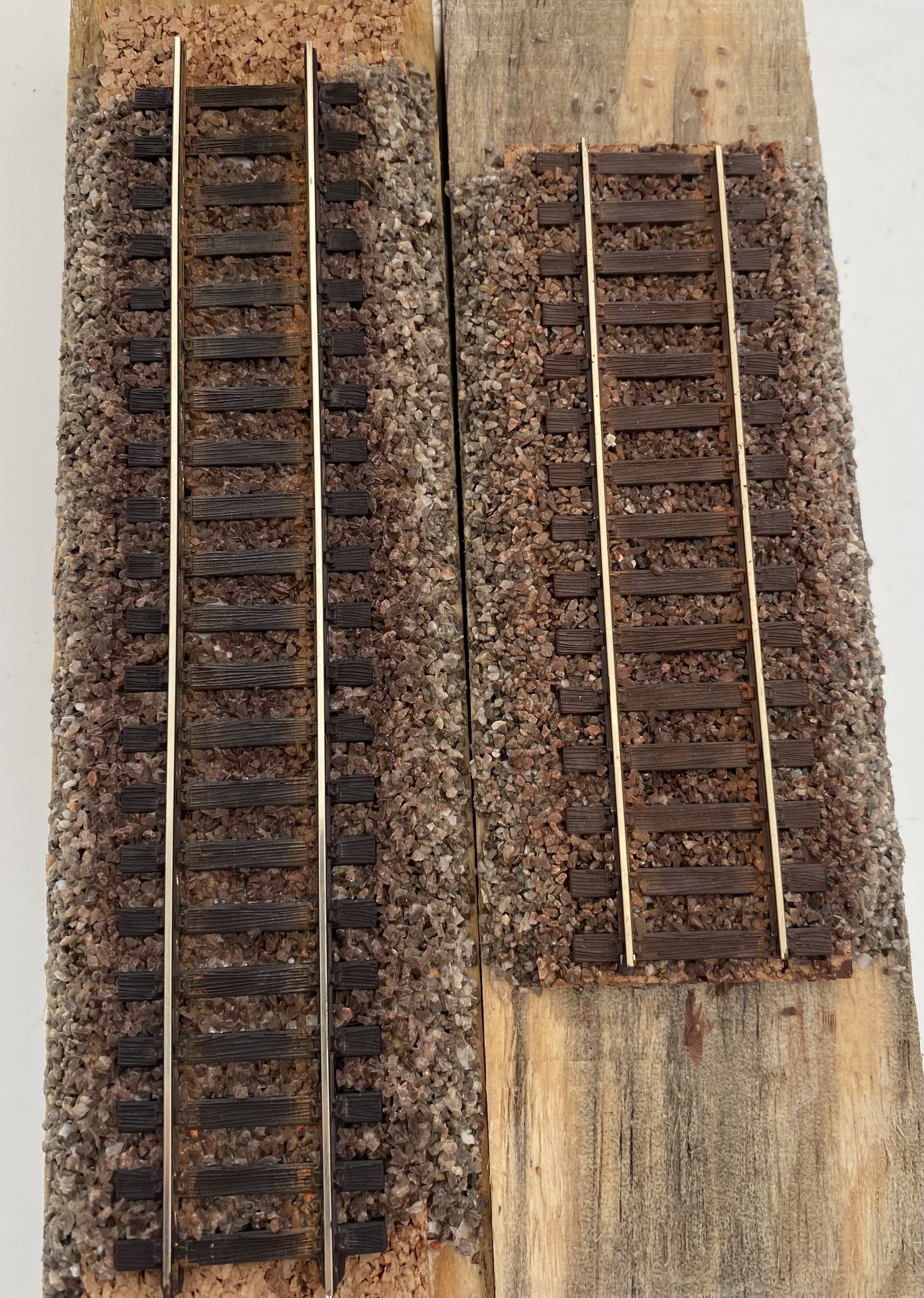

Bonjour à tous
J’ai fait un nouveaux test de patine plus "économique" avec une peinture brune bien moins onéreuse que la Tamiya. Ça fonce un peu plus les traverses mais je trouve pas mal pour les endroits de stationnement comme la gare ou dépôt par exemple.
À droite l’ancienne à la Tamiya et à gauche la nouvelle à la AMT (bon marché).
Je trouve qu’il faut la dilué un tout petit peu pour avoir un rendu lisse et c’est parfait elle tiens super bien sur le métal également.
A 3€ les 200ml c’est intéressant.

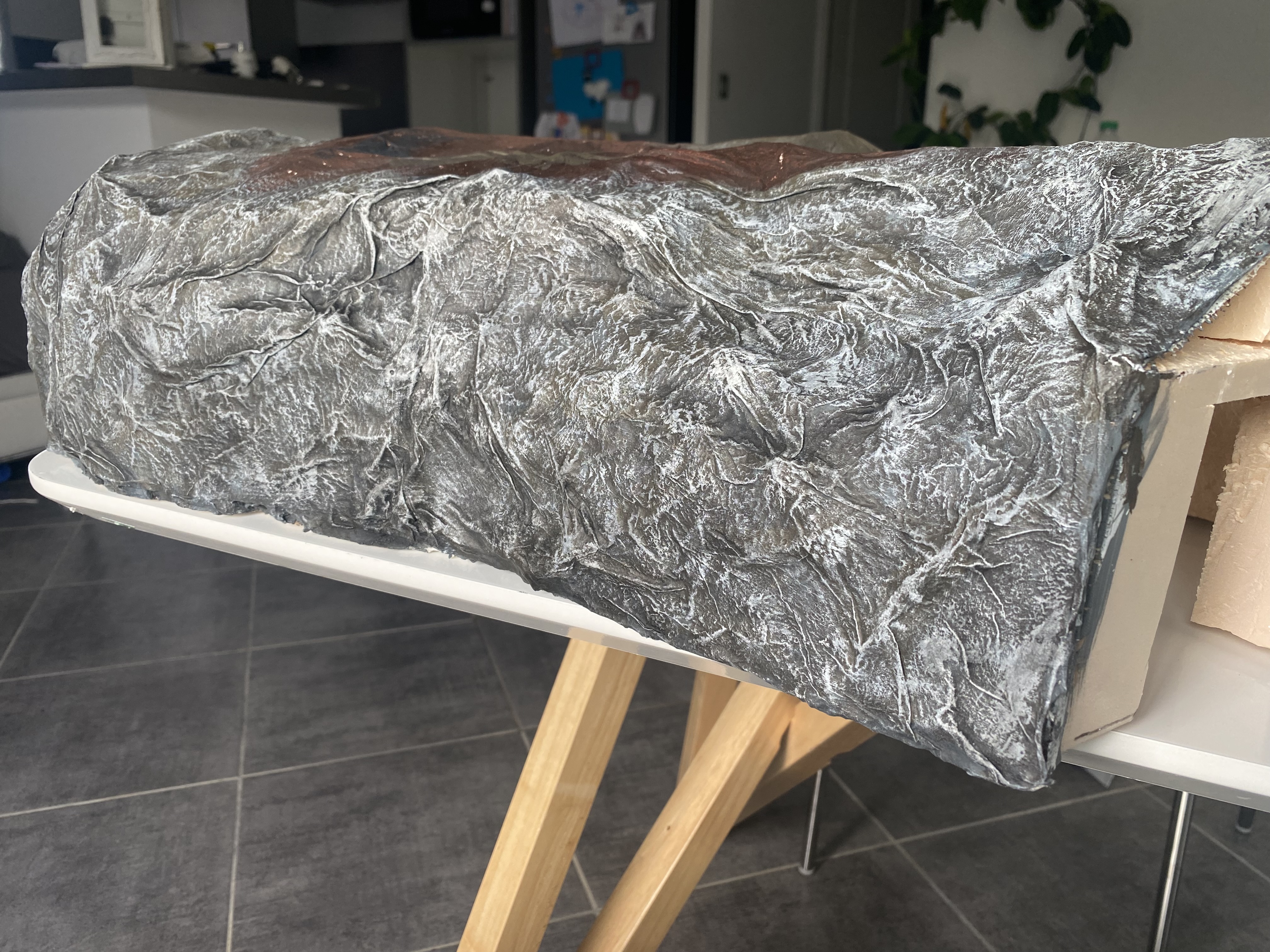

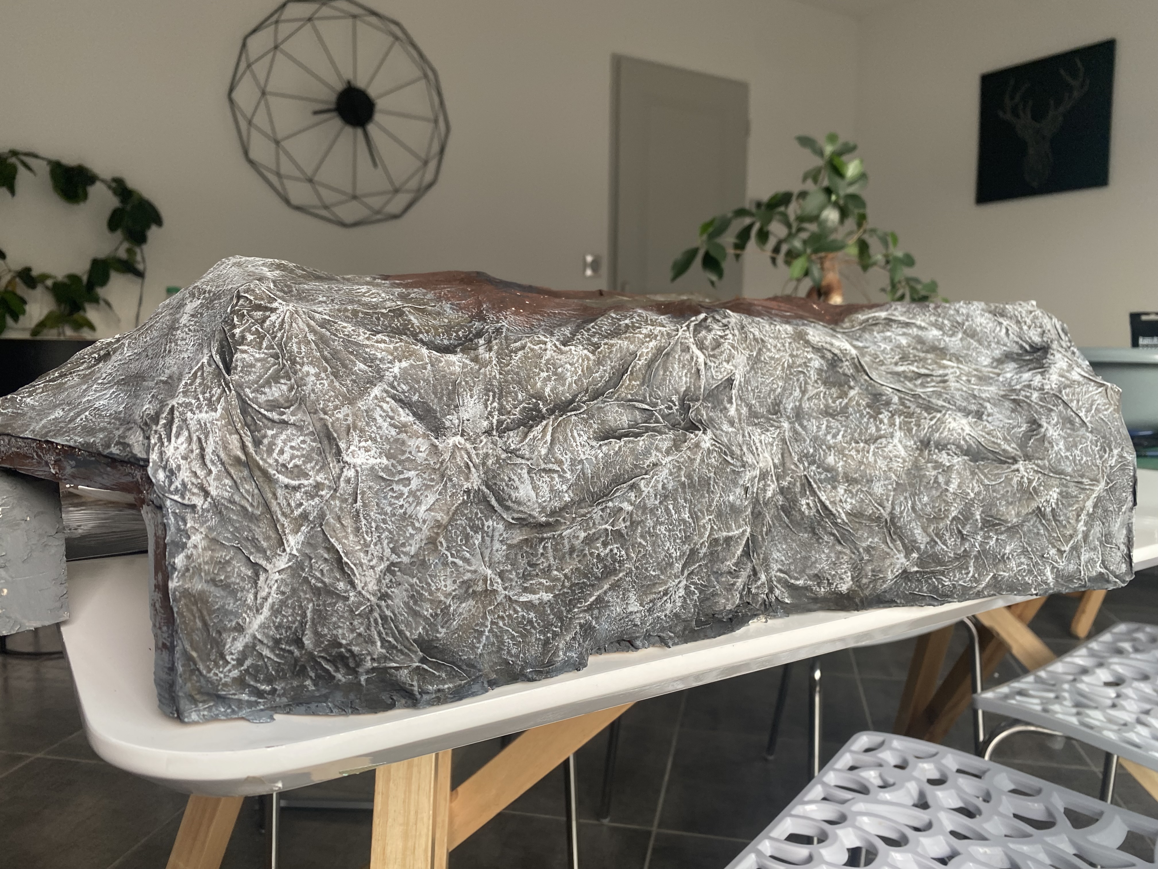

Bonjour à tous
Pas beaux de nouvelles ici, j’ai un peu délaissé les réseaux.
J’ai pas mal bossé sur un morceau de coline qui n’est pas encore terminé mais c’est très formateur pour apprendre la création de décors.
Il manque la végétation qui arrive sous peu.

Messagepar JonJon

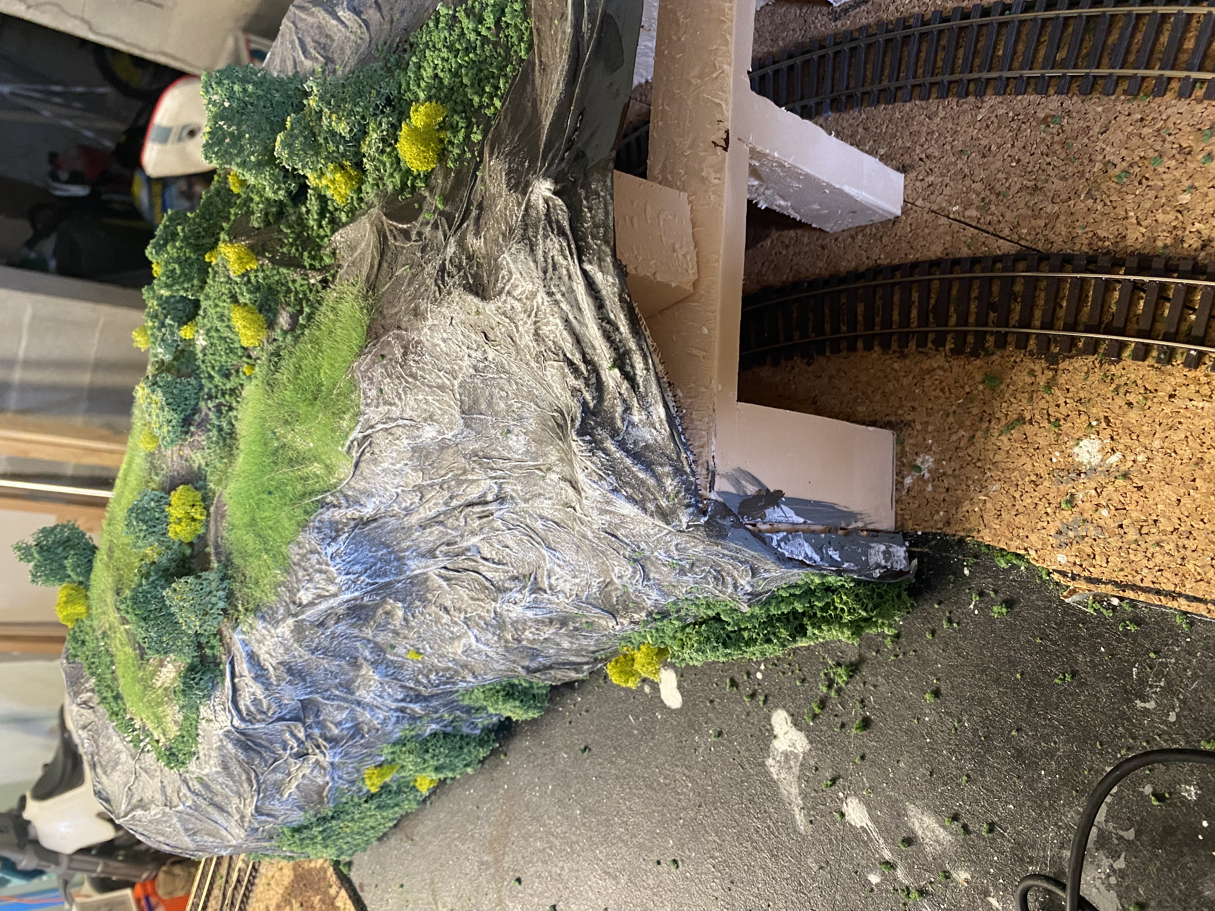

20 Aoû 2023, 07:50
Je me suis mis à la vegetalisation du mamelon.
C’est très plaisant à faire en réalité ! Bon le rendu n’est pas foufou mais je vais rajouter plus de buisson pour un effet plus sauvage.

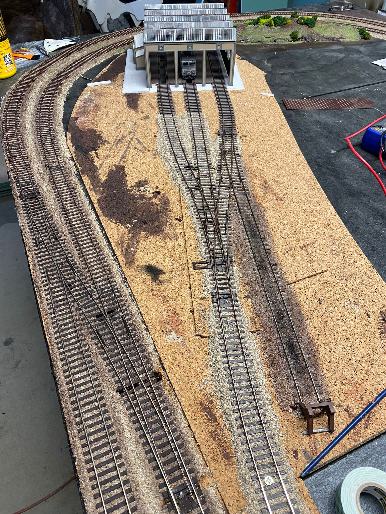

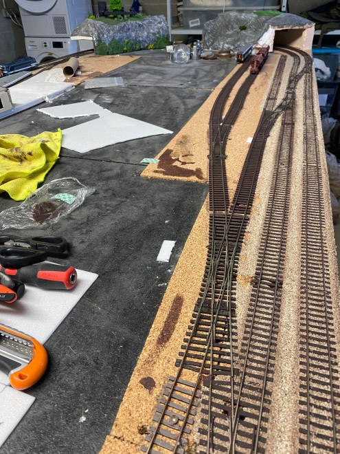

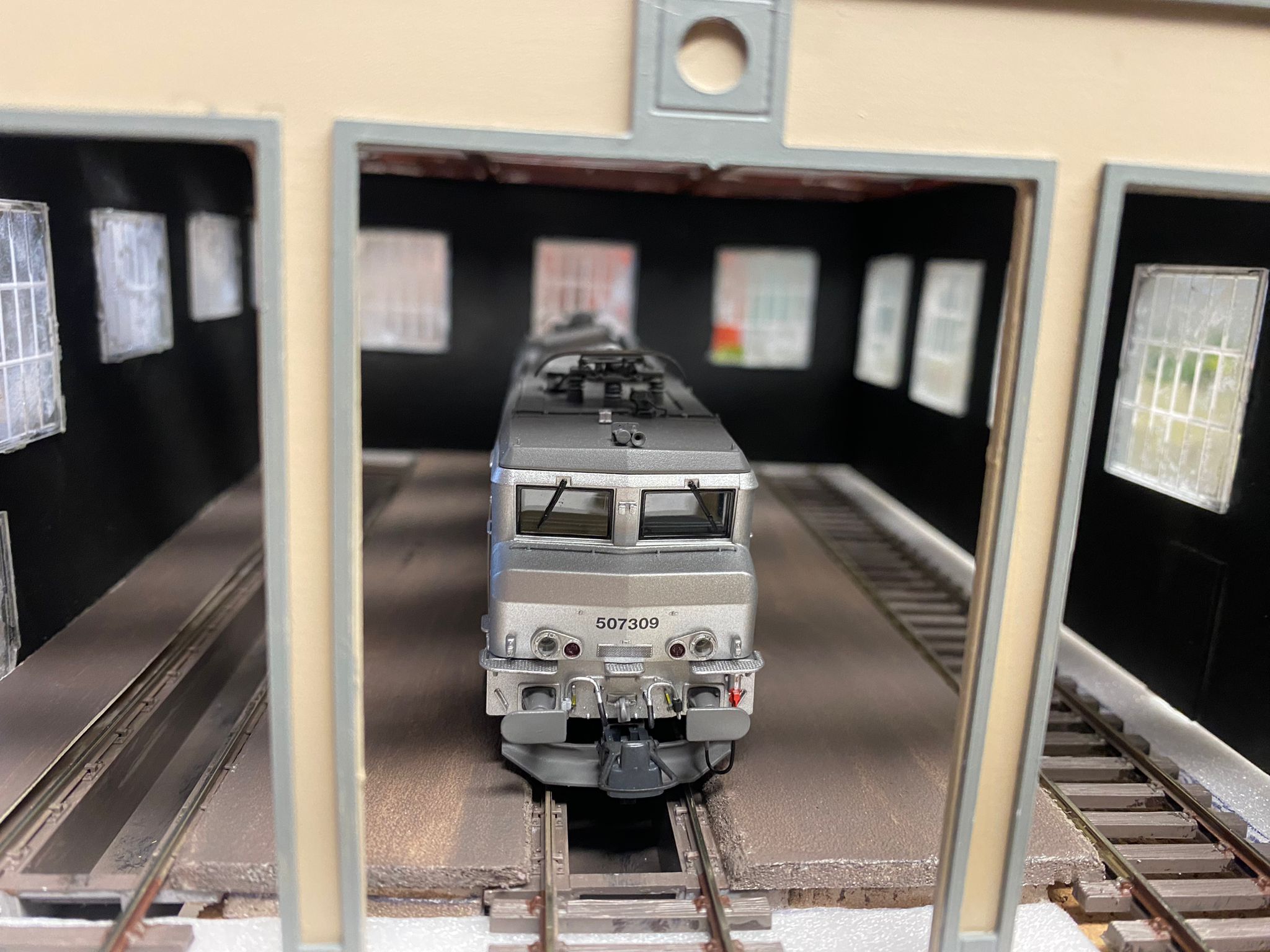

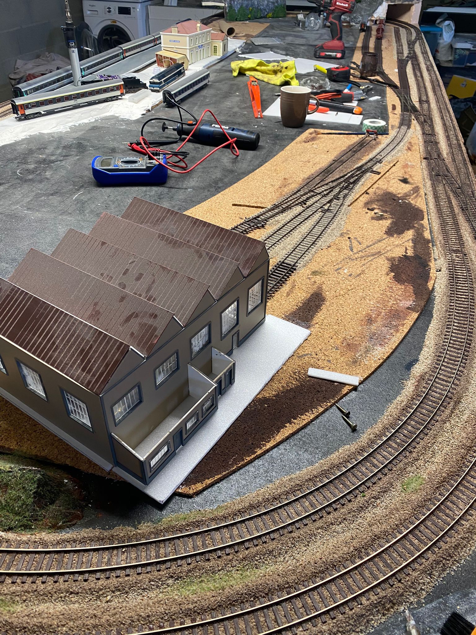

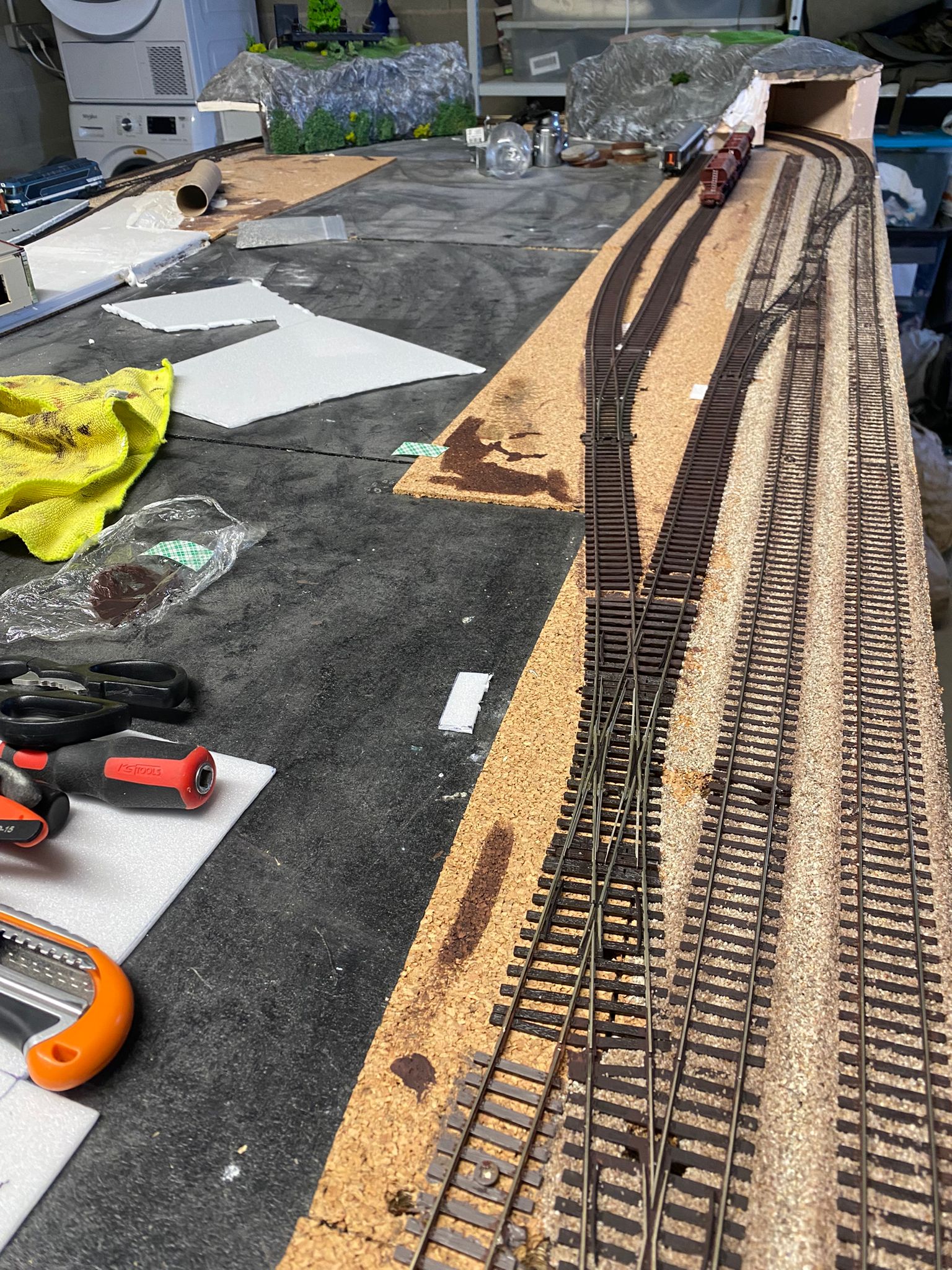

04 Déc 2023, 22:04
Le réseau avance doucement mais surement.
Je test et fait des essais de décore. La voie est terminée de poser ainsi que les aiguilles. Le tableau de commande est câblé également avec les interrupteurs.
Je me concentre sur le dépôt pour ne pas trop m'éparpiller.

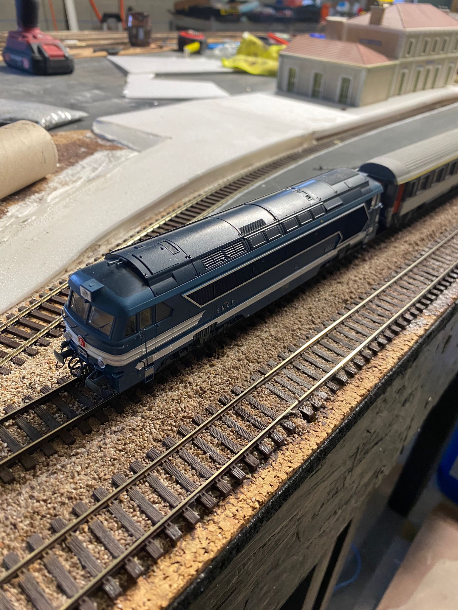

Messagepar bengae
05 Déc 2023, 07:24
Bonjour.
Très beau travail !
Petite question : les quais en courbe, vous les faite comment?
En tout cas, merci de partager l'évolution du réseau !
A bientôt !

Messagepar JonJon
05 Déc 2023, 23:26
Salut ! Merci, j’essaye de faire au mieux mais le décor va vraiment être le plus difficile je crois.
Pour le quai en courbe, j’ai fait l’erreur de d’abord poser la voie et donc j’ai dû couper un morceau de feuille de polystyrène que j’ai appuyé sur le rail pour épouser la forme de la voie…
bref ont apprend de ces erreurs hein
Il aurait fallu d’abord modeler le quai à son goût puis poser la voie. Le quai est fait d’un empilement de plaque de polystyrène de 3 mm il me semble en 3 couches afin d’être à hauteur des voitures ou locos qui ne sont pas toujours vraiment à l’échelle …
La finition est faite au plâtre fin puis recouvert de papier de verre très fin puis peint afin de simuler le goudron. Les bordures sont qu’un trait de peinture blanche plus compression au cuter puis peinture noire pour faire ressortir les joints.

Messagepar cc6532+891
06 Déc 2023, 09:47
Bonjour Jonjon,
les couleurs de ballast sont agréables :applause:
pour l'histoire de tracer avec des courbes, il y a la solution du wagon traçeur.
un polystyrène fin intercalé entre le support et la voie (posée provisoirement), et d'y faire passer un wagon (genre couvert) équipé d'un crayon ou stylo.
une cale sur le wagon peut compléter l'écartement voulu.
bonne continuation ;)

Messagepar fondunorvégien43
06 Déc 2023, 11:21
attention quand même à laisser la place pour les marchepieds trop bas et trop proéminents , mettre le crayon à l'extrémité de la voiture la plus longue que tu possèdes

Messagepar pipa
06 Déc 2023, 15:12
Bonjour jonjon
au regard du rail proche du bord de ton réseau
je pense qu'il est urgent de posé une protection de 1,5 cm de hauteur
en provisoire une simple bande en carton de calendrier fixée par des punaises suffit
un accident pour x raison arrive vite et vu le prix du matériel ça serait dommage .
bien amicalement .
