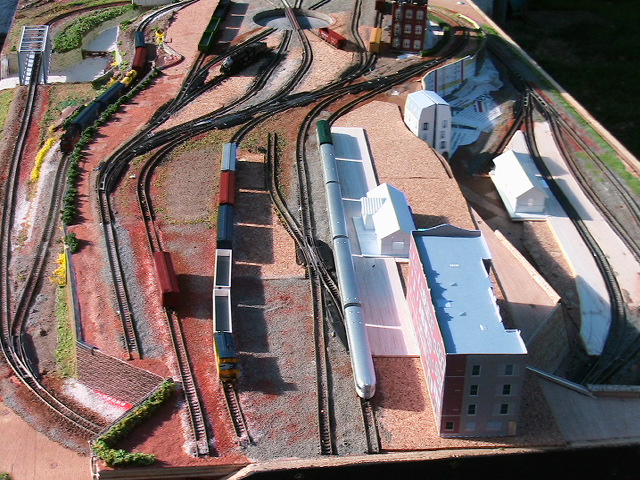

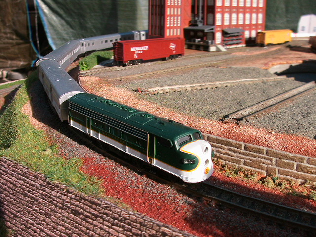

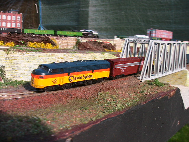

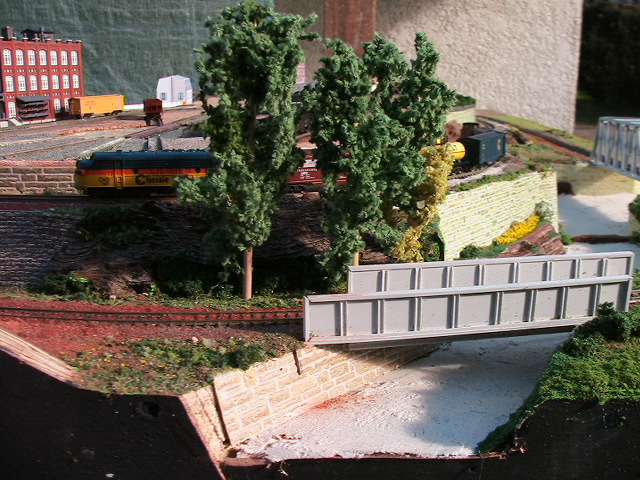

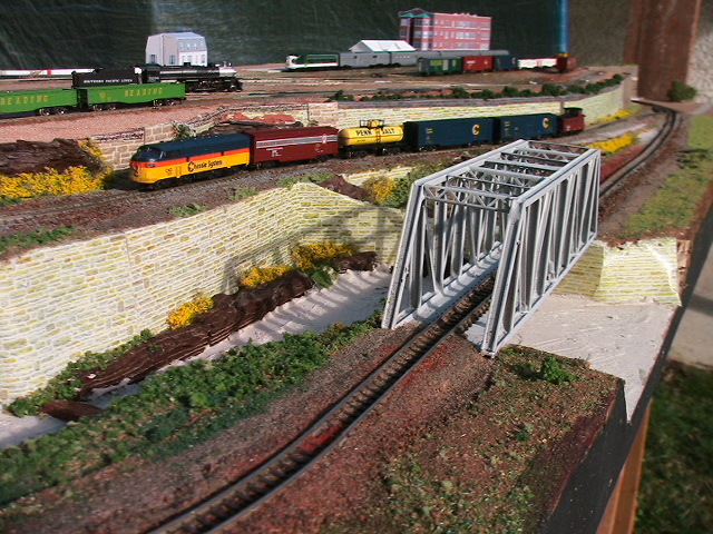

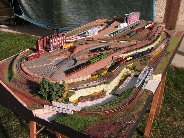

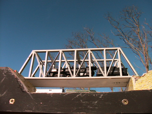

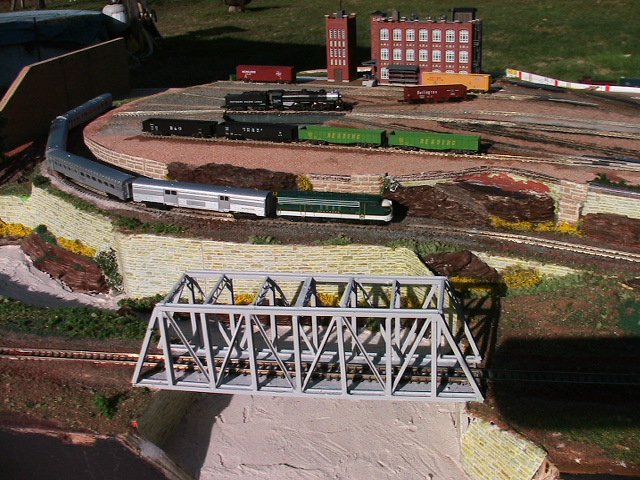

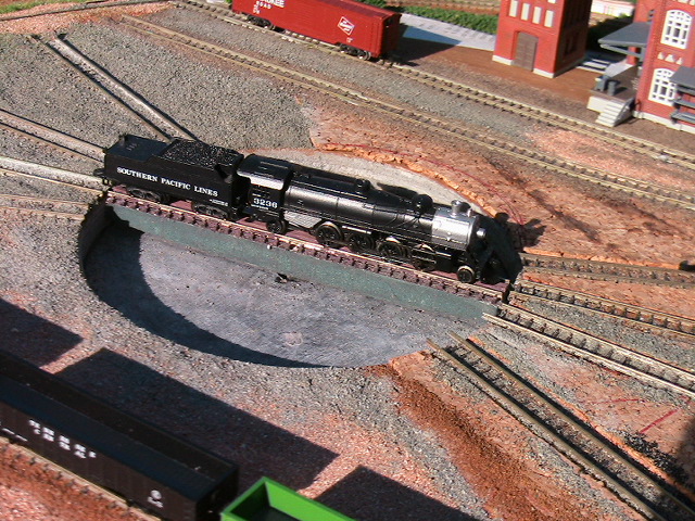

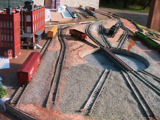

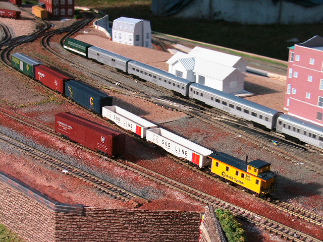

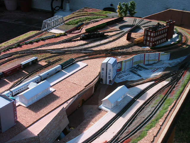

Voici quelques photos du réseau en Z que l'association a entrepris de construire. Plateau de 140 X 80 cm, contre plaqué de 10 mm, rails et aiguillages Märklin ainsi que le matériel roulant. Le plus de décor est fait par nous même:( pont tournant, gares et ouvrages d'art, arbres ). Le circuit inférieur est indépendant de la gare supérieure ce qui permet des manoeuvres pendant qu'un train tourne ( pensez aux expos ! ) . Deux transformateurs alimentent le réseau. C'est petit mais ça demande autant de travail que les autres échelles ! Bruno L

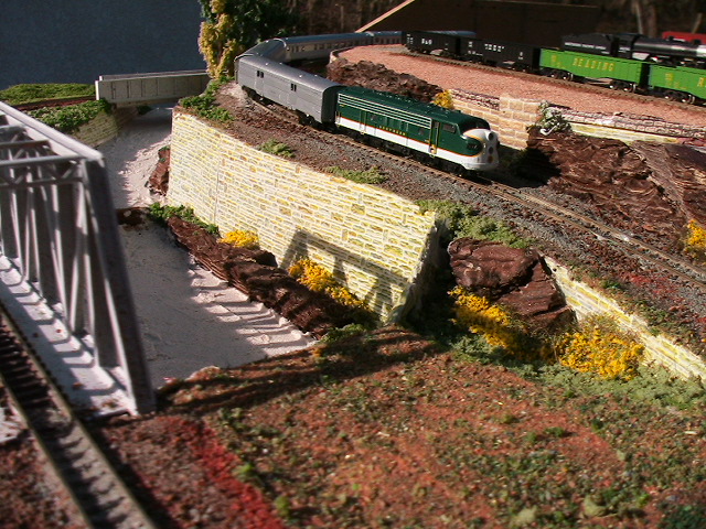

Z Américain : suite

Pont tournant fabriqué par Numéric dit Gital

Pont en profilés laiton de chez L' Octant

Comme le Z est une petite échelle, n'aurait-il pas mieux valu mettre toutes les courbes le plus vers le bord pour ne pas avoir ces voitures qui se prennent le tournant avec un angle démesuré?
Pour le reste, vu l'objet, c'est tout de même une chouette échelle pour reproduire sur une surface raisonnable des choses grandes!
BRAVO!

Pour vous répondre, le début du Z vient de l'ancien président de l'association qui avait fait un réseau dans une caisse de téléviseur. Nous avons décider de faire de l'américain pour changer un peu. Un premier tracé n'étant pas satisfaisant, nous avons essayé celui là et en misant sur le décor, ça devrait aller. Je pense modifier les moteurs d'aiguille comme montré sur un fil car de la colle est passée dans les TJD et elles ne fonctionnent plus. Il y a des cordes à piano minuscules pour entrainer les lames d'aiguille et elles n'exercent pas assez d'effort. Donc modif à venir. Je précise que ce n'est pas du tout mon échelle ! je suis HO et O et un peu de N , tout en faisant du LGB ( Américain ), après avoir fait du train réel ! Cordialement Bruno L
