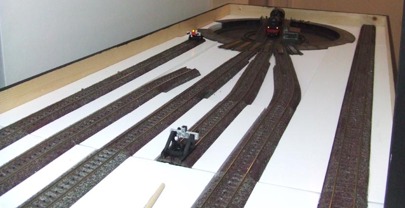

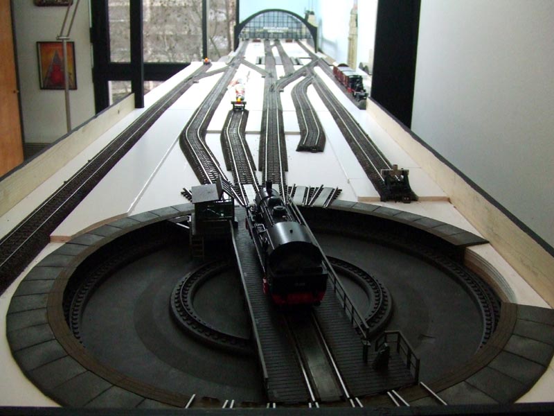

:cool: :applause: Très chouette effet!
10 Déc 2010, 17:38
Merci cher cousin! :D
Pour l'instant, je n'ai pas alimenté le pont. Il s'alimente par la voie à laquelle il est connecté ce qui évite toute sortie intempestive. Mais les feux s'éteignent pendant qu'il tourne.
Ce qui est amusant avec cette config, c'est que si je vais assez vite pour commander le pont et que la loco ne va pas trop vite, dès qu'elle est entrée sur le pont, je le mets en rotation. Comme l'alimentation se coupe, la loco s'arrête. Et une fois le demi-tour effectué, elle repart toute seule par où elle était venue. :apero:

Très bien le pont, et bravo pour le choix !

Il y a un truc pas glop par contre: il n'y a rien pour fixer le pont par dessous la table. Il est juste posé dans le trou et est sensé être maintenu en place par les voies qui y mènent. Sauf que ma coulisse se baisse à la verticale. J'ai bien pensé à coller les petits secteurs sur le carton avec de la colle à bois. Mais j'ai peur ce faisant, en bloquant le léger jeu qu'ont ceux-ci dans leur logement, de bloquer la roue crantée qui s'appuie sur eux pour faire tourner le pont.
Pour du Märklin, c'est très plastoque, ce pont. Et dans la notice, ils recommandent de ne pas lui faire faire plus d'un tour complet sans l'arrêter car je pense que le moteur est très sollicité par les frottements divers et variés. :roll:
