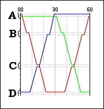

Venons-en à cet affreux problème d'horaire. Il n'était pourtant pas si terrible que ça ! Et il y avait trois ou quatre réponses possibles. Je ne dirai pas "différentes" parce que ce sont toutes des variantes d'un seul type de solution, celui présenté par Jonathan. Pour résumer : il faut au minimum trois trains (ou trois rames) et les croisements doivent se faire en C. Les variations viennent de l'ordre d'arrivée des deux trains en C. Voici ma version où les deux trains qui se croisent arrivent et partent de C en même temps.

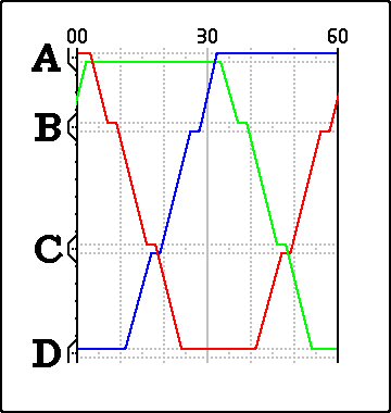

Les couleurs servent uniquement à différencier les trois trains nécessaires. La solution de Jonathan est similaire mais il fait arriver le train montant (bleu) avant le train descendant (rouge), comme le montre le schéma suivant :

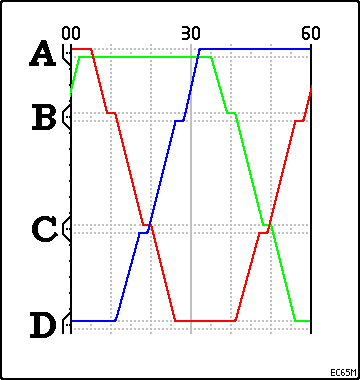

...et on peut inverser l'ordre de ces arrivées en C comme le montre ce troisième schéma :
A noter qu'une translation vers la droite ou vers la gauche (c'est-à-dire un retard ou une avance) de l'ensemble des circulations ne change rien à l'une ou l'autre de ces solutions qu'on peut considérer comme invariantes. Pour choisir entre les trois on pourrait analyser la "robustesse" de chacune, c'est-à-dire voir comment l'horaire se rétablit en cas de perturbation (lorsque l'un des trains est en retard par exemple). Cela donne des études fort intéressantes mais qui nous entraîneraient trop loin. Une autre fois peut-être...

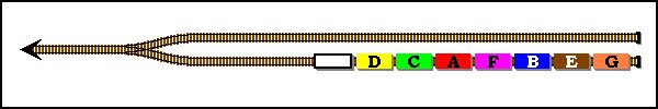

Pour aujourd'hui revenons à nos chers triages classiques avec la remise en ordre d'une rame bien mélangée.
Vous vous rappelez certainement encore comment faire, mais afin de vous laisser le temps de vous remettre les idées en place accordons-nous jusqu'à lundi 6 juin pour en venir à bout... Réponses à envoyer à Jonathan, donc, le grand vainqueur de cette manche (que j'ai oublié de féliciter, honte à moi !) Alors voici de ma part un grand :applause: :applause: :applause: :applause: :applause:
