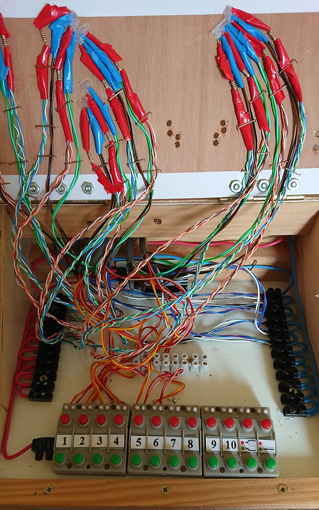

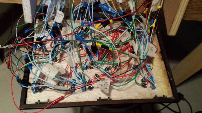

J'en suis à la moitié et le sixième moteur m'a donné un peu de fil à retordre.
En effet, une fois installé il coinçait dans une position.
Je l'ai donc démonté pour vérifier son fonctionnement et tout était normal.
Seulement une fois réinstallé, ça coinçait de nouveau.
J'ai d'abord suspecté le ressort de l'aiguillage mais il n'y était pour rien.
Du coup je n'ai fixé le moteur que par une seule vis et j'ai essayé de changer son orientation et de le faire fonctionner. Et là, oh miracle, ça fonctionnait.
Le moteur était donc désaxé. Il doit donc y avoir un souci avec mon gabarit d'installation si je l'utilise dans un sens ou bien dans l'autre. A suivre sur la prochaine installation.
Quelques photos en attendant.

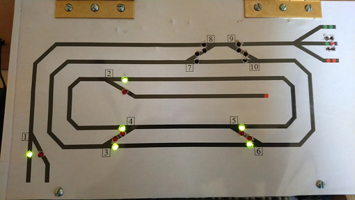

50 % de fait
Ouvert ça semble bordélique mais il y a une certaine logique qui permet que je m'y retrouve (même si on peut faire mieux)
Les blocs Jouef désormais équipés de leur numérotation

Messagepar Christou231
12 Juin 2020, 21:41
Pour suivre les connexions, il faut repérer, les aiguillages sur le TCO et puis les fils. En cas de panne, (défaut de connexion...) c'est plus facile. Pour les fils, j'utilise du scotch sur lequel je rappelle le repère de l'aiguillage ou de la voie s'il s'agit d'une coupure. En ce qui me concerne j'utilise la technique du mini TCO par zone en format A4, Interrupteurs du commerce, dessin tracé avec power point et tirage sur papier photo, une plaque de contreplaqué mince de 3mm et une feuille de verre synthétique A4 en vente dans tous les Brico merluches.

Messagepar FredVincent62
15 Juin 2020, 15:36
Pas besoin de repère dans mon cas parce que :
- Câble 12 fils sous gaine et 1 gaine par moteur d'aiguillage
- Arrivée des gaines de gauche à droite dans l'ordre de la numérotation des aiguillages
- Bornier + et Bornier - repéré par le 1 au plus profond du TCO et le 12 au moins profond du TCO
Bref, en cas de panne je sais directement où regarder. ;)

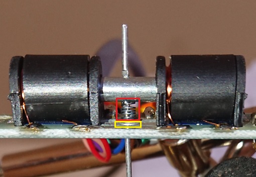

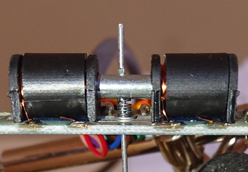

Juillet : les congés sont là mais il y a beaucoup de travaux à faire à la maison. Bref, le réseau ne vas pas avancer comme je le voudrais. Je réussis quand même à installer le 9eme moteur d'aiguillage mais au moment du branchement de la 1ere led, il y a un hic. En effet, la led clignote au moment ou le moteur se fige en position mais elle s'éteint tout de suite après. Après vérification des branchements, aucun doute : ça vient du moteur.
Avec l'aide de mes garçons j'investigue et je m'aperçois que le ressort qui permet à une rondelle d'établir le contact pour la led est trop lâche.
Photo du moteur
Le ressort (cadre rouge) n'appuie pas assez sur la rondelle (cadre jaune) qui permet le retour de contact pour la led. Le moteur étant à l'envers sous le plateau (rondelle en haut et ressort en bas), ça n'aide pas. :mur:
Comme le dit Chaudard dans la 7e compagnie au clair de lune : "C'est le ressort qui a du mou".

Messagepar pipa
05 Aoû 2020, 12:17
Bonjour Fred
ajouter une seconde rondelle après avoir effectuer une fente pour l'insérer entre le ressort et la rondelle existante
bien amicalement
francis
05 Aoû 2020, 15:21
J'y ai pensé mais il va d'abord falloir trouver la rondelle adéquat et ensuite réussir à la glisser entre les deux.
En attendant, je vais remplacer ce moteur par un des 3 derniers qui eux m'ont l'air corrects.

Re: Réseau d'inspiration Jouef
25 Aoû 2020, 13:40
J'ai choisi la solution de facilité en passant commande d'un nouveau moteur et j'en ai profité pour en prendre un en secours.

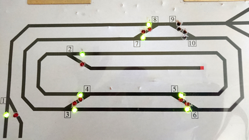

dans le cadre de tes aiguilles communicantes (exemple 3+4 ou 5+6), on aurait pu utiliser un seul bouton poussoir pour commander les 2 aiguilles en même temps ?
Bonne continuation ;)
cc6532+891
Messages: 1815
Âge: 55
Localisation: YONNE
26 Aoû 2020, 08:43
Effectivement, je n'aurais pu utiliser qu'un seul bouton poussoir.
M'en étant aperçu après le montage, j'ai relié ensemble 3+4 vert et 3+4 rouge.
Ainsi, que j'appuie sur 3 ou sur 4, la synchronisation se fait : 3 droit + 4 droit ou 3 dévié + 4 dévié.
