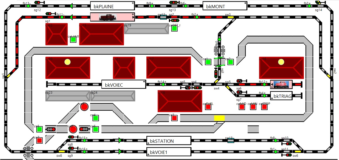

C’est possible de ne pas détecter les trains sur tout le réseau. Par exemple sur mon réseau (plan RocRail), les blocs (cantons) bkSTATION, bkVOIE1, bkPLAINE, bkMONT et bkGARE sont situés entre les aiguilles et il n’y a pas de détection dans les courbes de gauche et de droite. Les zones de détections sont entre les détecteurs nommés fbX+ ou fbX- et les trains circulent sans accident. Mes 5 cantons mesurent tous 92 cm.
Pour ton réseau tu peux créer des cantons dans les courbes mais entre les aiguilles, dans les lignes droites les créer également entre les aiguilles. Les trains ne doivent pas mesurer plus que la longueur du canton, de cette façon il n’y aura pas de blocage et plus de trains pourront circuler en même temps.

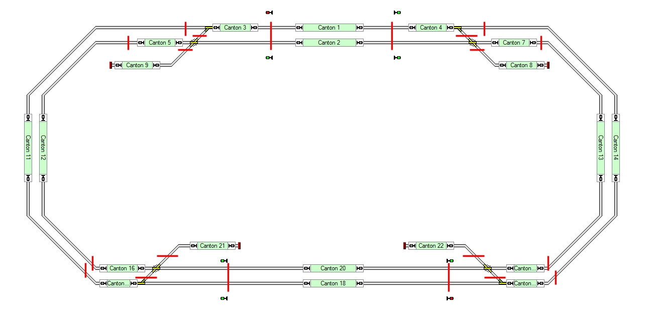

Patrick, d'un autre forum, à eu la gentillesse de me faire un TCO sous rocrail d'un découpage de canton le plus cohérent pour lui. Je vous le partage :
Je tenais à préciser que je n'utiliserai pas rocrail mais un logiciel coder par mes soins et avec l'aide de mon beau frère.

A mon avis il ne faut pas mettre les blocs aux positions 3,4,5,7,15,16,17,19 à cause des aiguilles mais 2 blocs au lieu d’un seul aux positions 1,2,18,20 sans englober les appareils de voie, 20-8+4=16 blocs.

Comme je ne vais pas utiliser Rocrail, la position des blocs m'importe peut. C'est surtout les coupures rouges qui délimitent les cantons qui est important pour moi.
