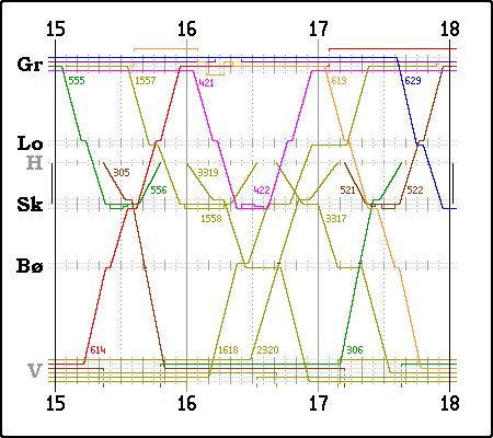

Peut-être, pour illustrer le principe des horaires graphiques, un exemple supplémentaire, un extrait de celui que j'ai développé pour mon propre réseau :
Les conventions utilisées sont personnelles (elles varient de toute façon d'un réseau et d'un pays à l'autre). Les couleurs (uniquement pour le service voyageurs) servent uniquement à gérer le roulement des locos (il y a six locos affectées à ce service, une couleur distincte pour chacune, en gros). Les roulements pour le service fret sont plus simples et une seule couleur (jaune sale ou "vieil or") lui est donc attribuée.
Sur mon graphe j'indique également les différentes voies dans chaque gare ce qui me permet de gérer facilement leur occupation tout au long de la journée... Bref, plein de petits détails développés au fil du temps qui font de cet horaire graphique l'outil essentiel pour gérer la circulation des trains sur mon réseau. On en reparlera éventuellement plus tard si ce sujet intéresse quelques amateurs :yin
Enfin, même si je crois l'avoir déjà indiqué sur un autre fil, je signale que les horaires graphiques complets des chemins de fer norvégiens sont disponibles sur Internet au format *.pdf. J'essayerai de poster l'adresse exacte pour ceux valables à partir de la mi-juin. Je ne les ai pas encore consultés, me contentant de ceux en cours depuis le 12 décembre dernier (imprimés cela donne un joli fascicule de 88 pages... :siffle: )
