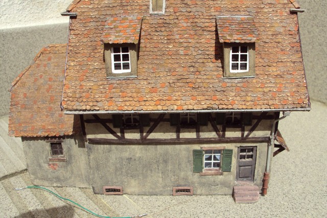

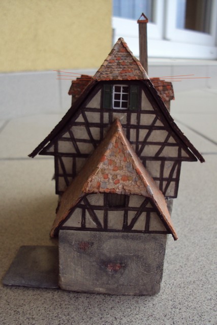

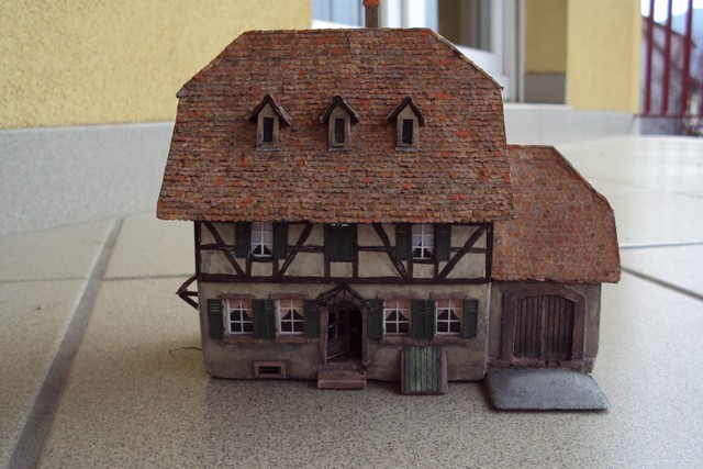

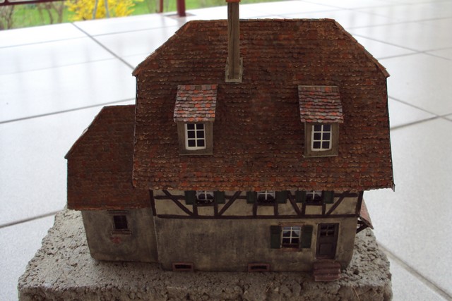

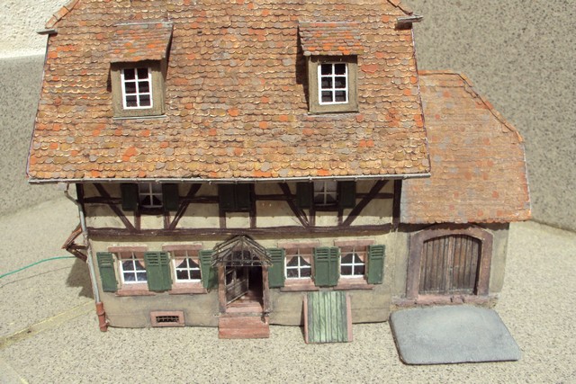

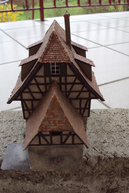

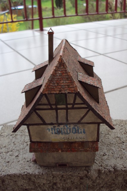

Après un premier essai de chiens assis, Philippe (un grand merci pour ton soutien) m'a rendu attentif que mon toit était de travers. :ggg: Comme il ne pouvait être collé à cause de l'accès aux LEDs, je m'étais très légèrement planté en collant les 2 petits pans :mdr2: : (très visible sur la seconde photo). Les chiens assis étaient aussi trop hauts.
J'ai refait les 2 petits pans et j'ai eu de la chance car j'ai réussi à décoller les lucarnes sans trop de casse et je les ai remplacées par des lucarnes rampantes plus adaptées.
Prochaine étape les gouttières artisanales et amélioration de la patine. :dodo:

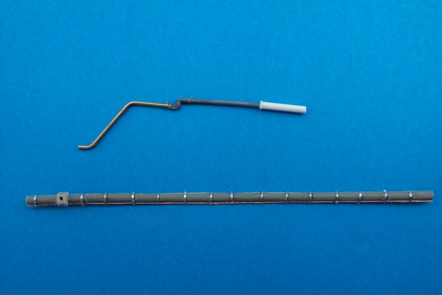

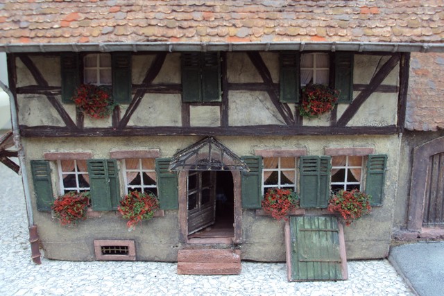

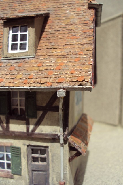

J'ai pris les articles d'Emmanuel Nouaillier (RMF 494) et un autre paru dans une autre revue de modélisme pour la mise en peinture de la base couleur zinc pour réaliser les gouttières et les descentes d'eau pluviale. J'ai eu un problème avec mon décrochement de 2 mm entre le RDC et le premier étage. Le laiton cassait systématiquement d'où le raccord plastique.
Encore quelques détails : ferrures, poignées de portes reprise de la patine et c'est terminé. Enfin presque, il manque une enseigne et les géraniums !

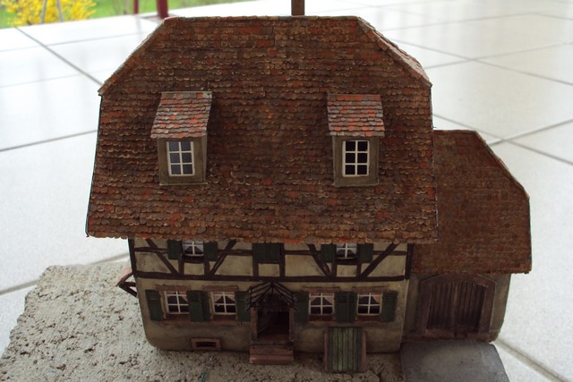

Merci Pierre. Je suis content d'en avoir terminé. C'était une construction très intéressante. Il y a des erreurs que j'ai faites avec mon toit que je ne referai plus (enfin normalement :noel:) et l'association de différents matériaux était très enrichissante. J'ai essayé une nouvelle fois de travailler le laiton et le moins que je puisse dire de sérieux efforts s'imposent pour dompter "la bête" :mur: :) .
Les géraniums, typiques de notre région :

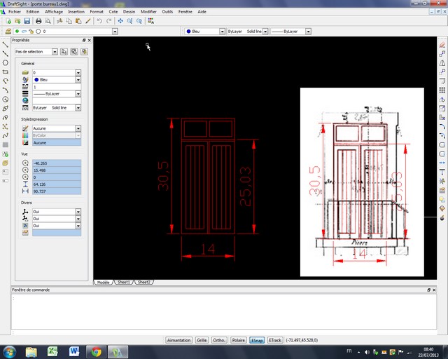

J'ai aussi investi dans une Silhouette (nouvelle Craft Robo) et j'ai passé pas mal de temps à "maîtriser" le DAO. J'utilise Draftsight et j'ai trouvé une série de tuto très bien faits dont voici le lien : http://id-conception.fr/Forum/viewtopic.php?f=24&t=932
Je suis donc parti d'un plan dont j'ai sélectionné la porte du bureau. J'ai redressé l'image, je l'ai mise à l'échelle puis j'ai tracé la porte.
Après, à l'aide de calques, j'ai décomposé celle-ci en 3 parties : les planches de bois, le cadre et la surépaisseur.
Chaque partie est elle-même formée de 2 calques pour les coupures (verticales et horizontales) et 2 calques pour les rainures (verticales et horizontales). Ainsi les angles traités par la Silhouette seront bien droits et non arrondis lors de la coupe.

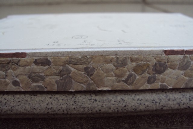

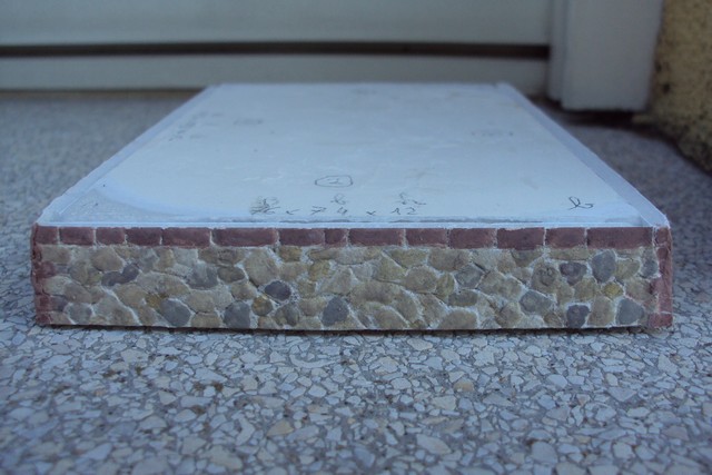

J'ai découpé et évidé mon carton mousse (car je n'ai pas de carton plume :mur: ) pour dresser les murs de ma halle marchandises. Puis je l'ai traité au Gesso pour simuler le crépi. Lorsque j'avais construit ma gare, pendant de la mise en peinture, le WS qui diluait les HB a attaqué la mousse et l'a dissoute. Je n'avais pas mis de gesso sur les tranches des murs et des ouvertures. Cette fois, j'ai traité celles-ci au gesso. Est-ce suffisant :?:
