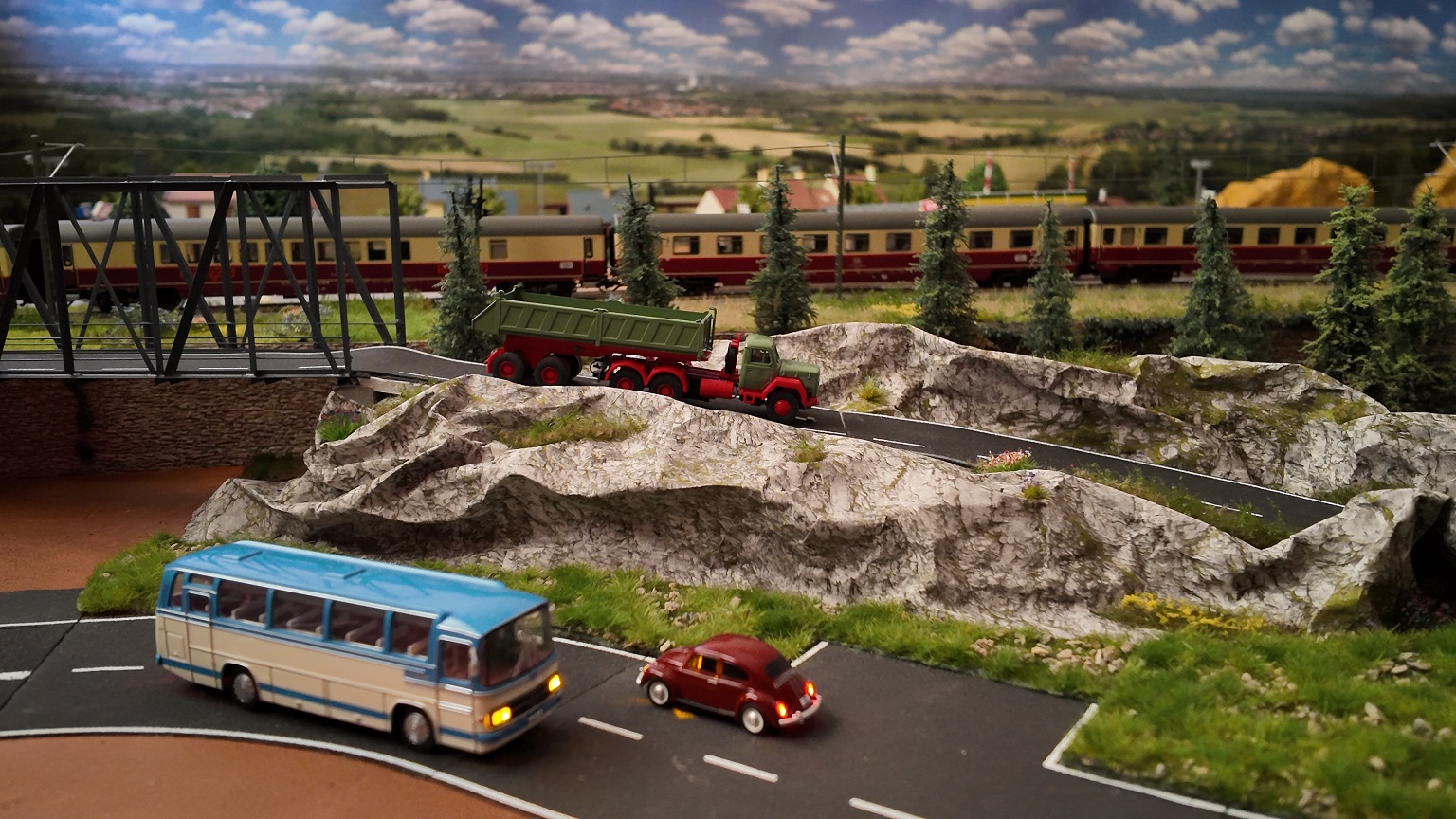

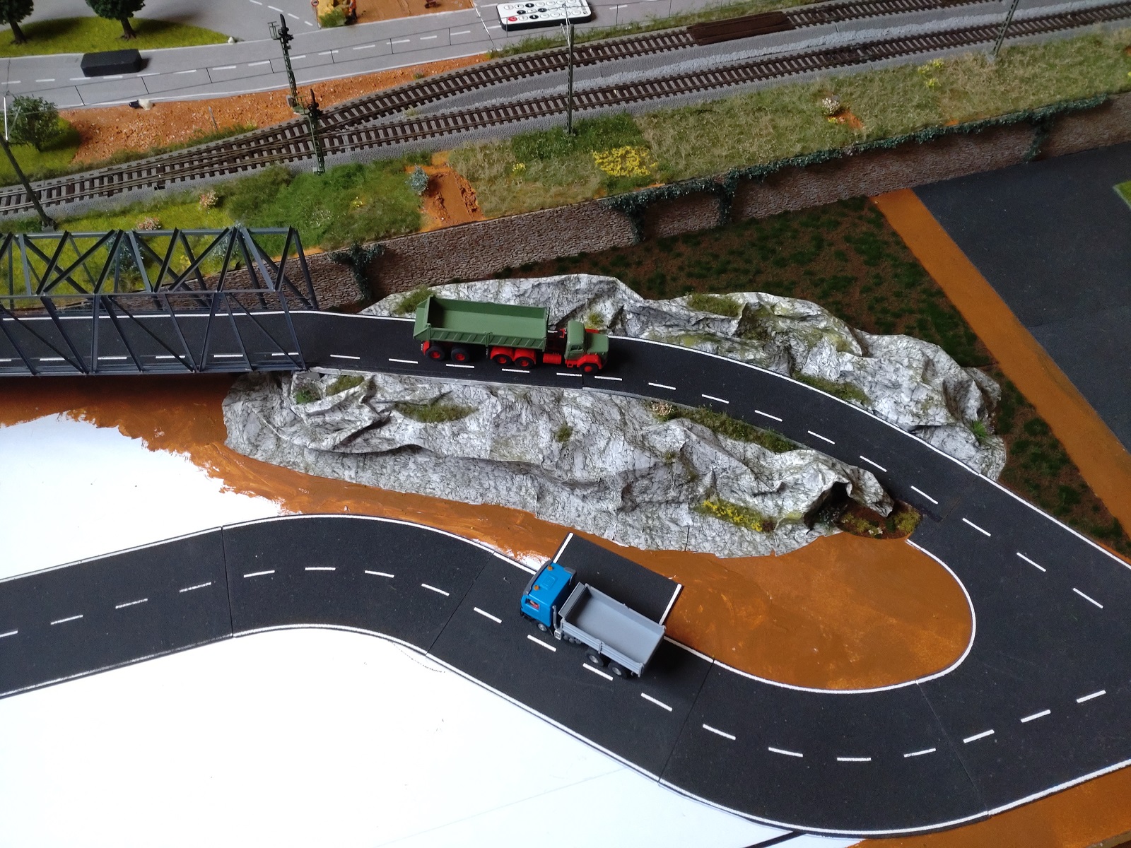

Suite de l'extension amovible avec la mise en place du décor.

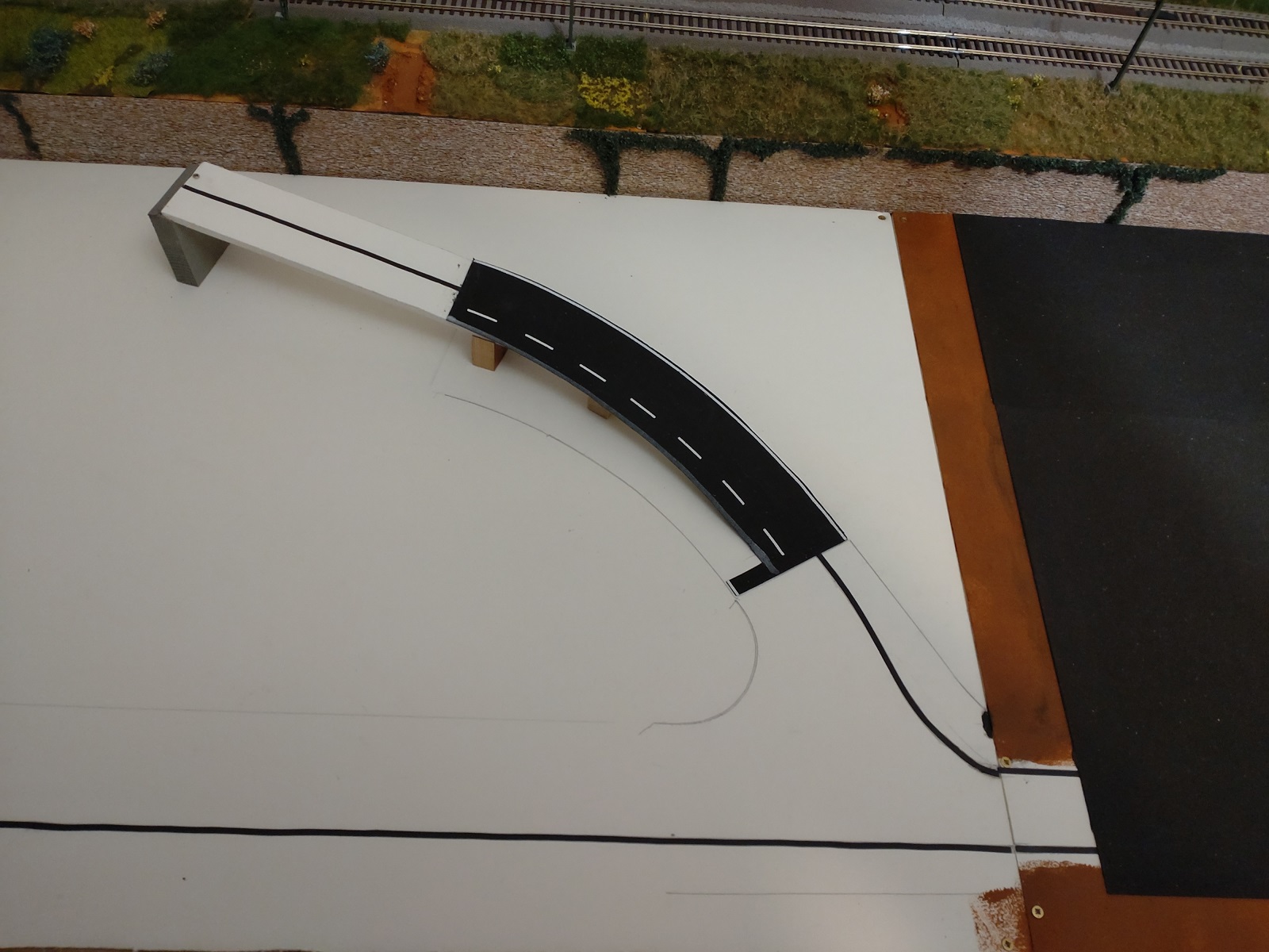

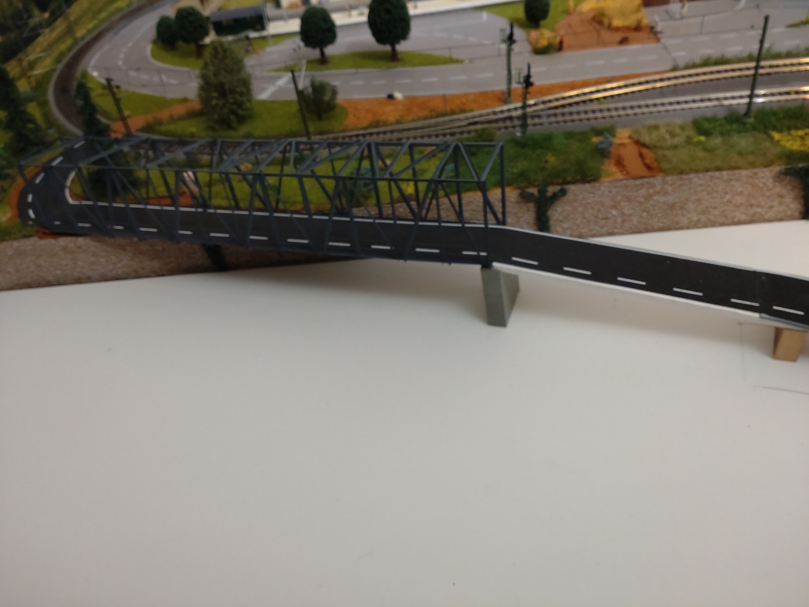

Une rampe pour accéder au réseau :
Ajout d’un pont pour raccorder l’extension avec le reste du réseau :
Pose de la route et du rocher en papier froissé pour ne pas alourdir la plaque :

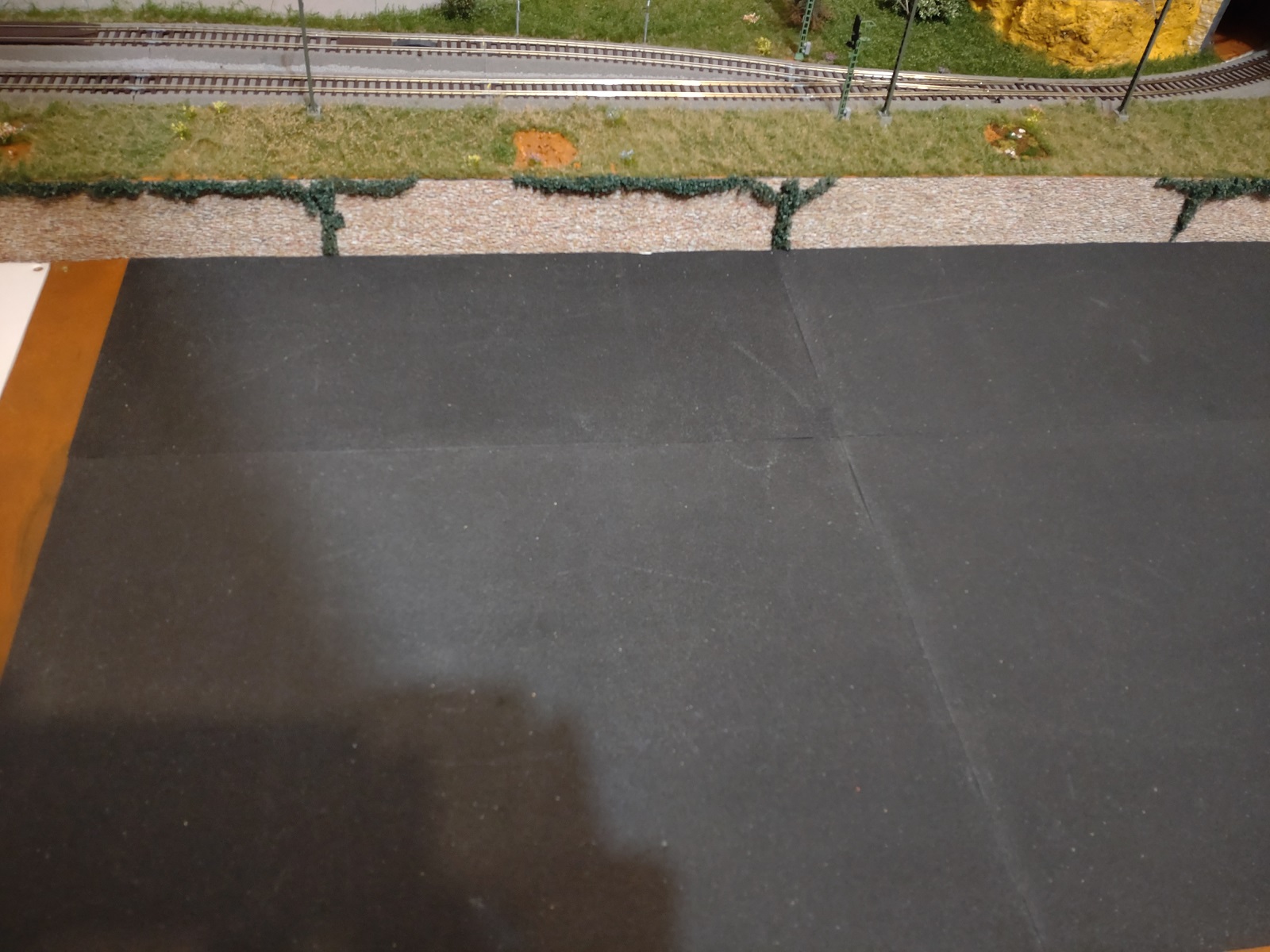

La 2ème plaque recouverte d’un décor asphalte :
Première plaque décorée :
Et pour finir le TEE DB dans la brume :

Une séquence de triage avec 2 locomotives ESU équipées d’attelage numérique, très pratique pour dételer facilement sans se soucier de la position exacte de la locomotive sur un rail de dételage, avec en même temps un autorail ROCO réalisant des aller-retours entre les 2 gares. Le tout est piloté automatiquement par RocRail avec les Trajets Horaires, un Emplacement (Lieu) est défini au niveau des blocs bkVOIE1 et bkSTATION pour laisser à RocRail le choix de la voie suivant l’occupation. Plusieurs camions Viessmann CarMotion circulent sur le réseau pour enrichir le passage à niveau, les camions stoppent également à la station-service, j’ai d’abord utilisé un script avec la fonction Sleep mais elle bloque d’autres commandes, j’ai donc utilisé des actions, pas de blocage mais un paramétrage pas évident pour obtenir le bon résultat. Le croisement en avant plan est protégé avec des aimants déplacés par des moteurs d’aiguilles MTB. Les camions sont aussi gérés par RocRail qui peut modifier leur vitesse grâce à des commande DCC via des LED infra-rouge. Le passage piéton au niveau de la ville est géré automatiquement avec un IR-MINI Viessmann.

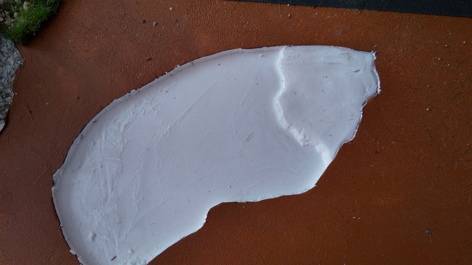

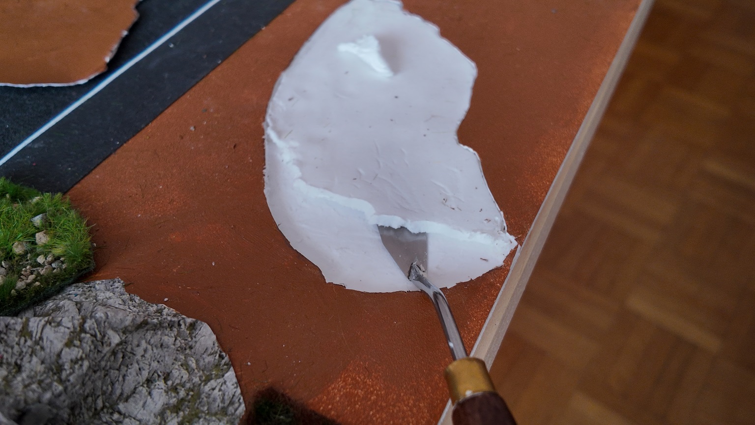

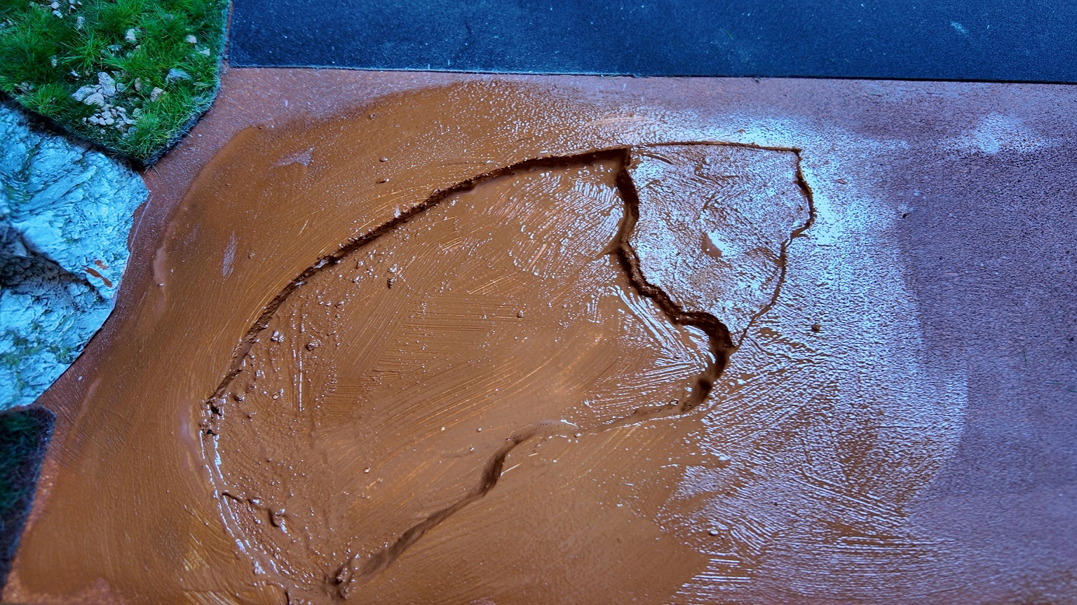

Pour agrémenter mon décor amovible j’ai voulu créer un espace de loisirs avec une mare.

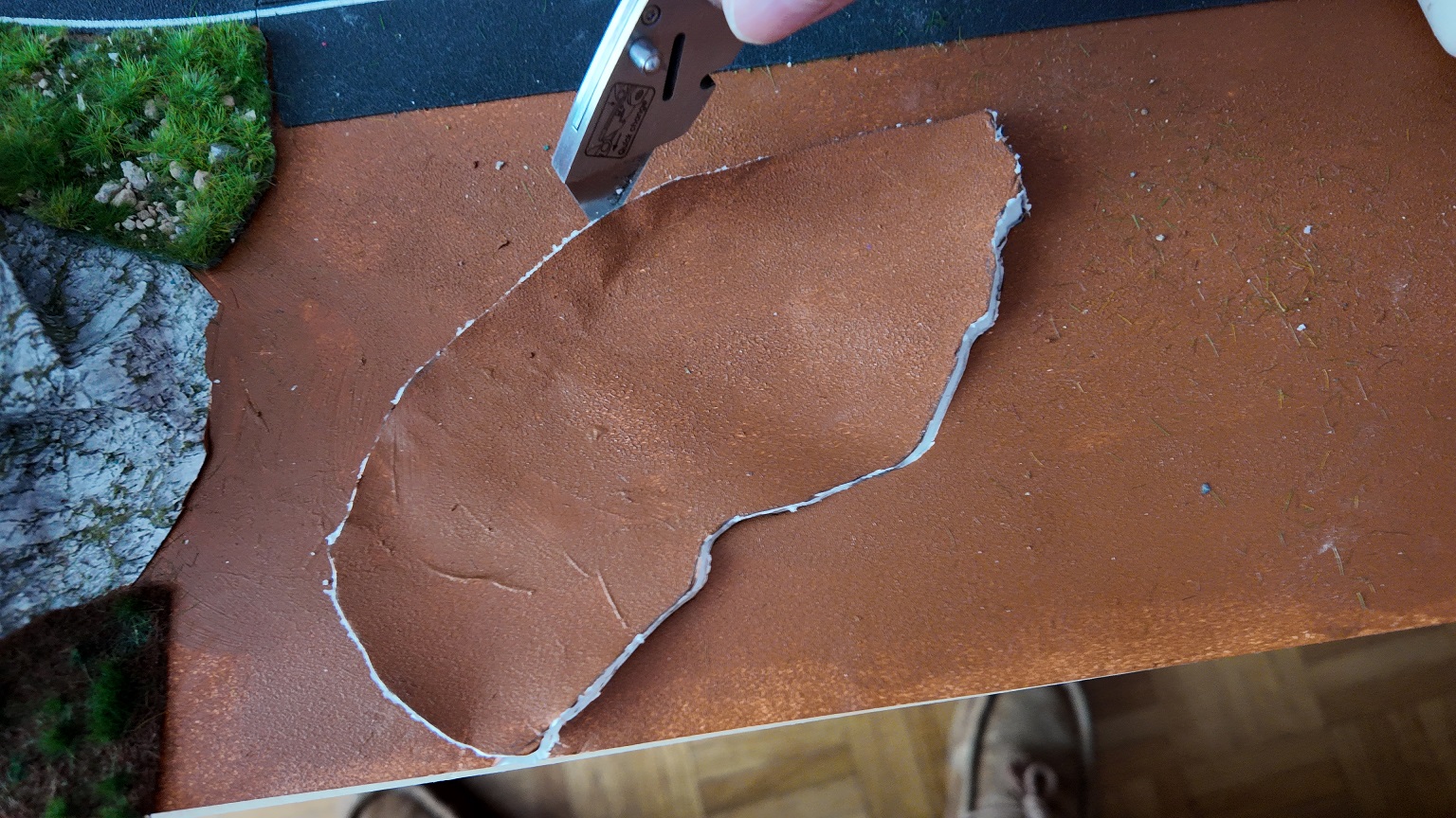

Le support étant un carton plume je découpe la partie supérieure de la plaque
J’enlève la mousse avec un couteau de peintre

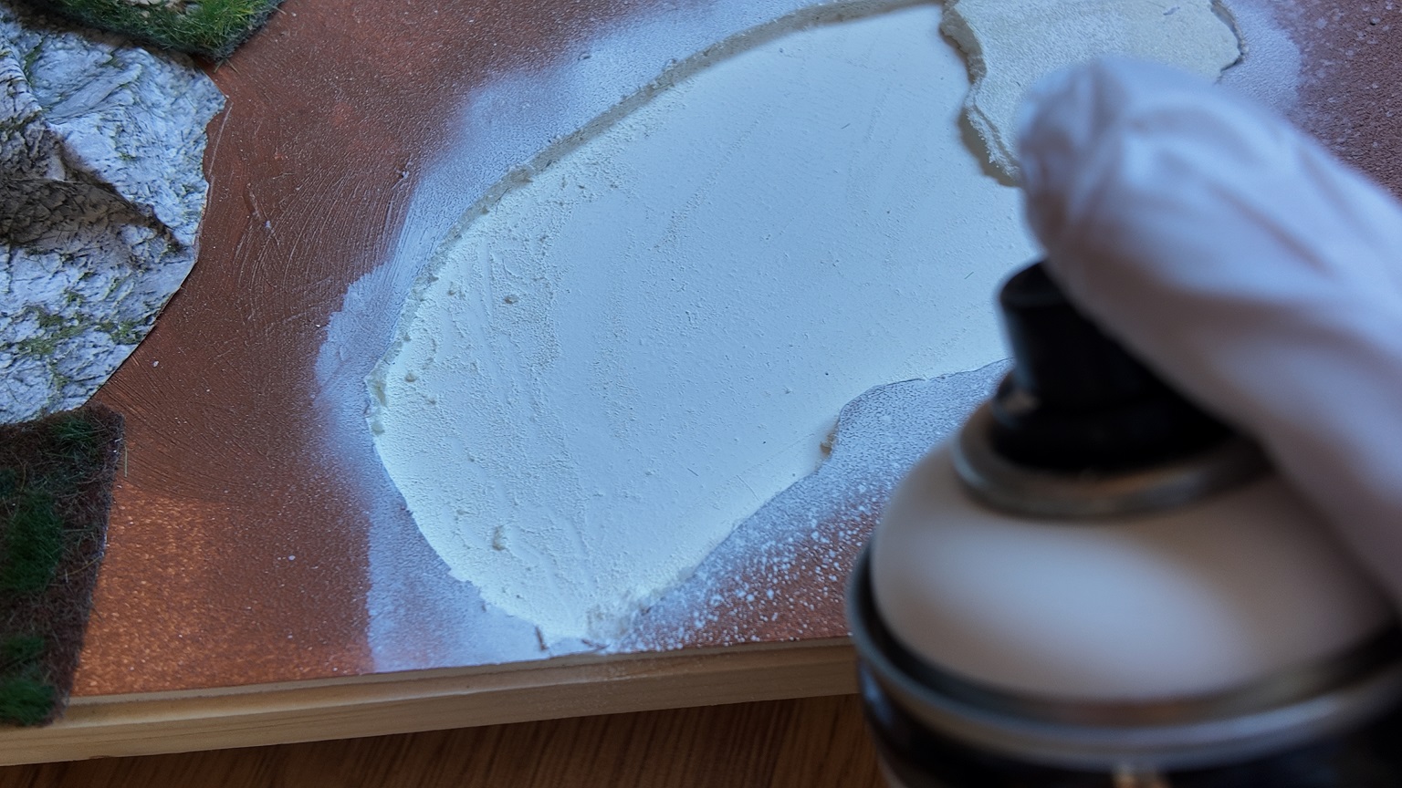

Un apprêt
Et une peinture terre de sienne

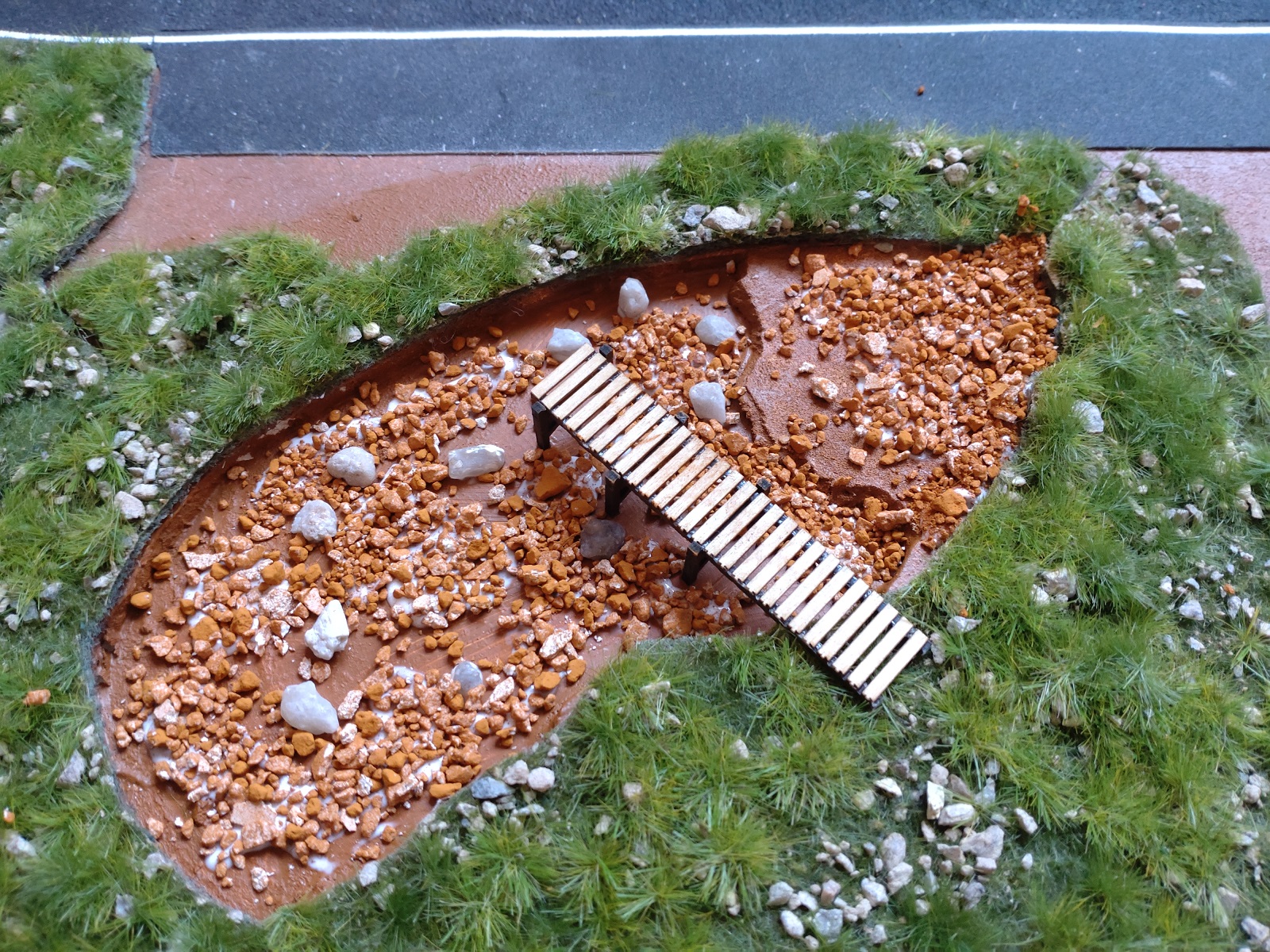

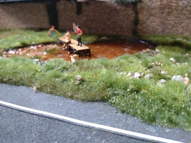

Des cailloux, un ponton et de l'herbe

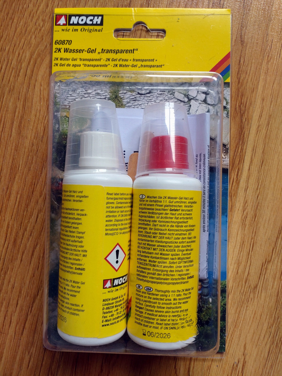

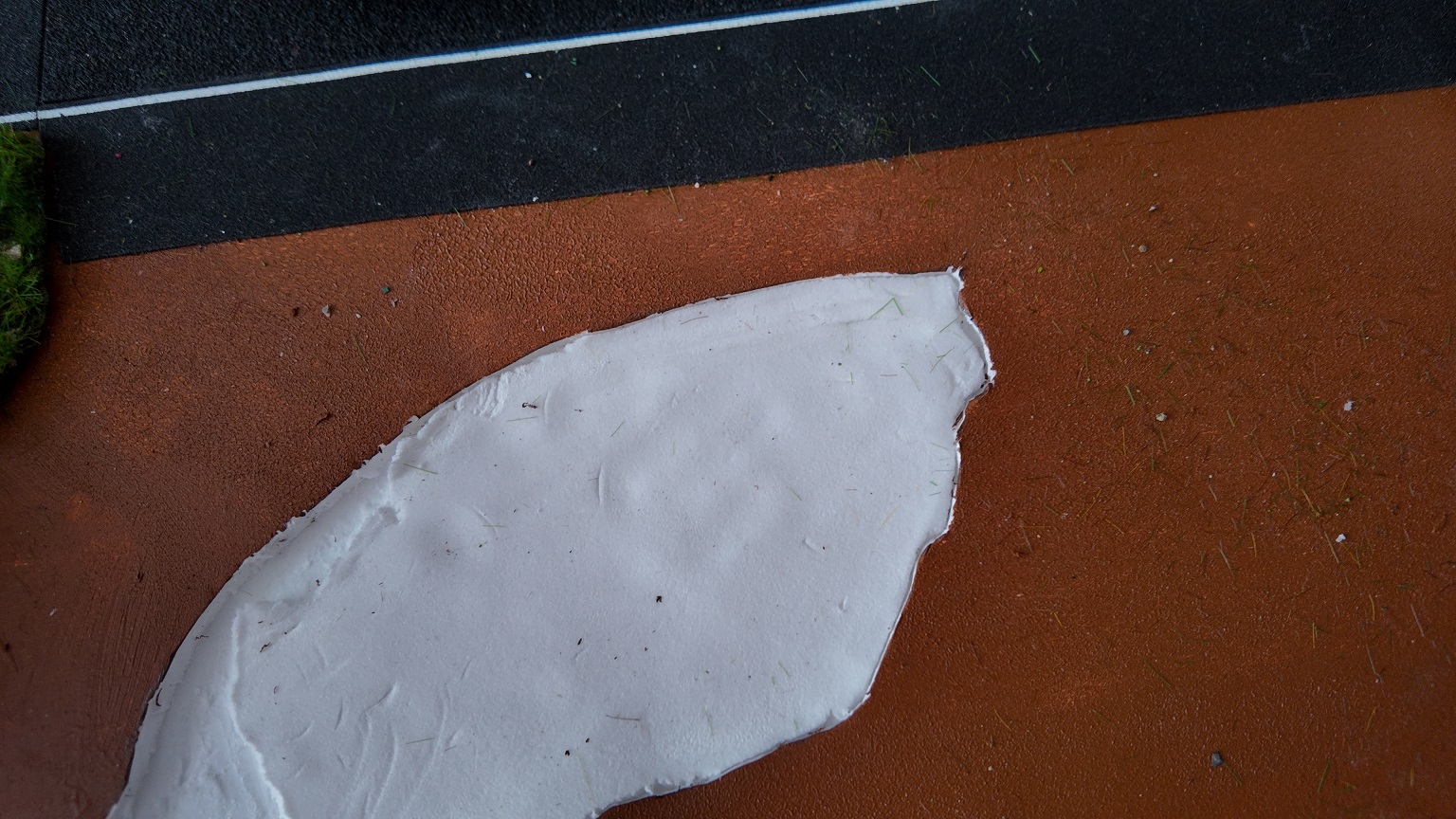

Le kit de gel « eau » NOCH
De passage à Pontivy j’ai fait une visite chez Boutique-Train où j’ai trouvé ce kit
Le tapis d’herbe est de chez MiniNatur
Jean-Luc

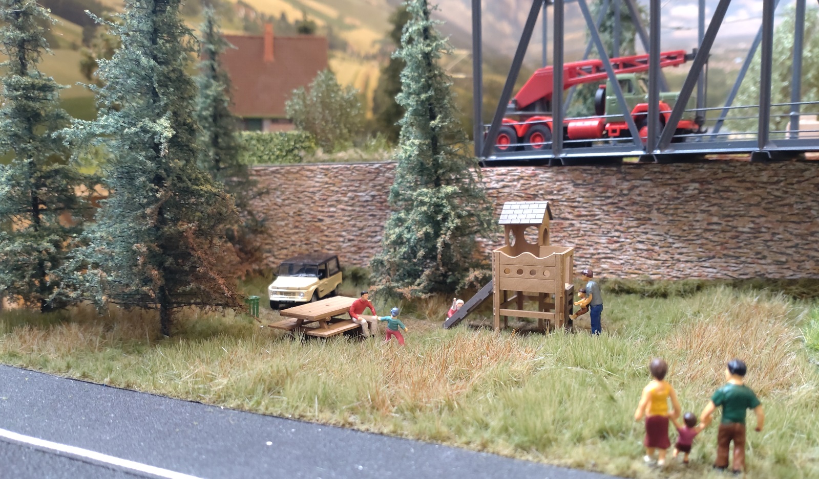

Espace de loisirs, présentation
Messagepar Zowen
30 Mar 2025, 15:22

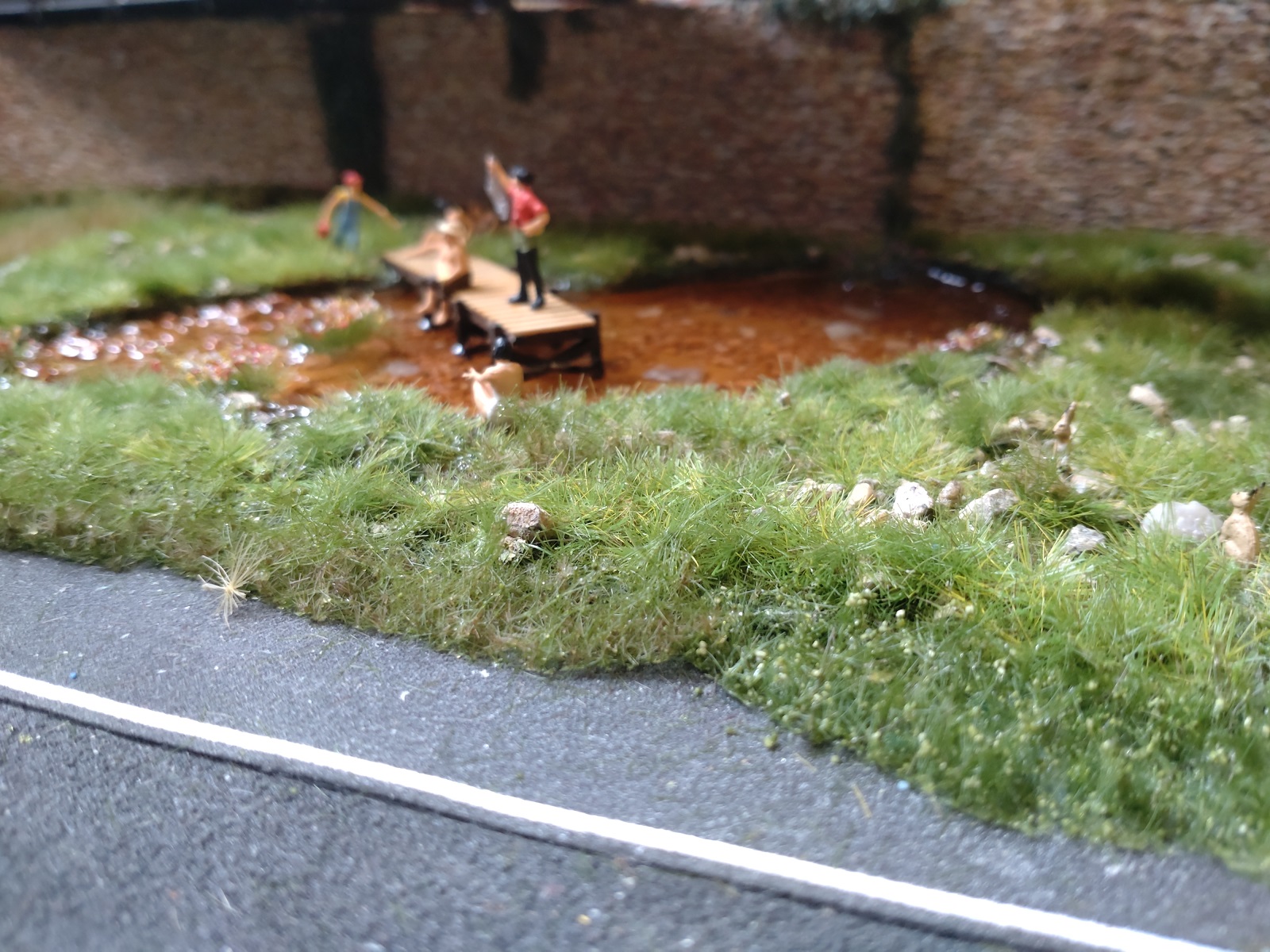

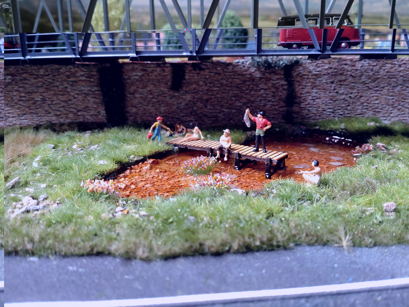

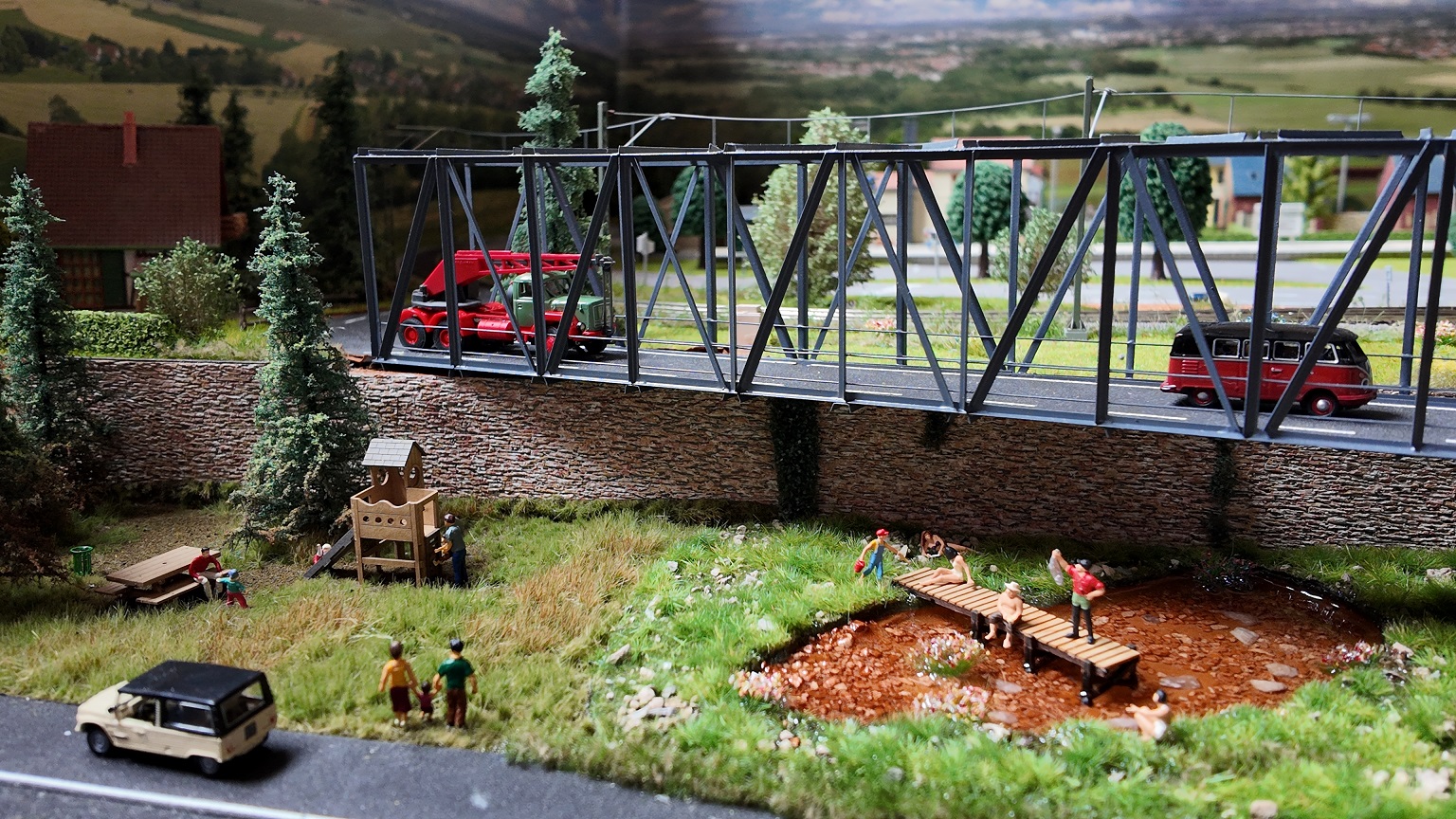

Présentation finale avec le décor
La mare
Les jeux
Les lapins :)
Vue d’ensemble
Avec des sapins Anita Décor et un tapis d’herbe forestier Martin Welberg
