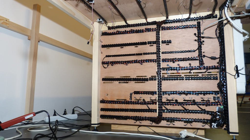

Nomad a écrit:Bonsoir ;)
Juste une petite remarque en passant, "JonJon", l'histoire de tirer des fils à tout va sous le réseau est franchement contre productif, la hantise de beaucoup de modélisme, réaliser le nec plus ultra pour son réseau et laisser libre court à la fantaisie sous ce dernier !! Alors qu'il serait beaucoup mieux de réaliser un tableau de commande vertical, fixé entre 2 pieds, et accomplir toutes lianes convenablement attaché derrière ce tableau, numéroter toutes les directions, pour le twist qu'un jour un gros bémol arrive, il sera à même de retrouver la panne parmi l'électrification posée.
Ce n'est qu'un avis . :siffle:
Je ne sais pas pourquoi ta description me rappel quelque chose :siffle:

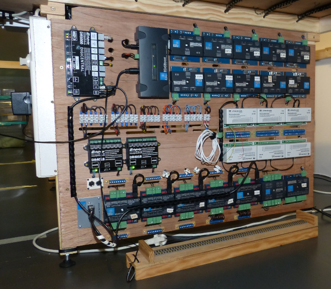

Alors là, respect !
Ça, c'est du câblage, magnifique ! :yin
C'est tellement bien fait, tellement propre, que le risque, c'est de préférer regarder le câblage plutôt que le réseau... :applause:

+1
:o :!: :!:
:cool: Excellent, je n'aurai pas dit mieux :coucou:

Après les réseaux Américains à hauteur des yeux, je voulais lancer un nouveau concept, le réseau vu de dessous. :mdr: :mdr: :mdr: :mdr:

Oulaaaa y'a du level là PaulXpress.....
C'est ultra propre c'est évident mais pour un réseau modulaire avoir un tel tableau électrique n'est pas réalisable car comment démonter si les câbles sont soudés aux voies, raccords RCA ou autre?
C'est sûr que j'aimerais faire ce type d'installation mais je n'est pas toutes ces cartes de rétro ou de gestion d'acessoires donc obligé pour lemoment de cabler en direct mes voies et aiguillage.
Le truc c'est comment ne pas tomber dans l'enfer lorsque je voudrais incrémenter des cartes sur le réseau :mur:
C'est pas évident à anticiper :siffle:

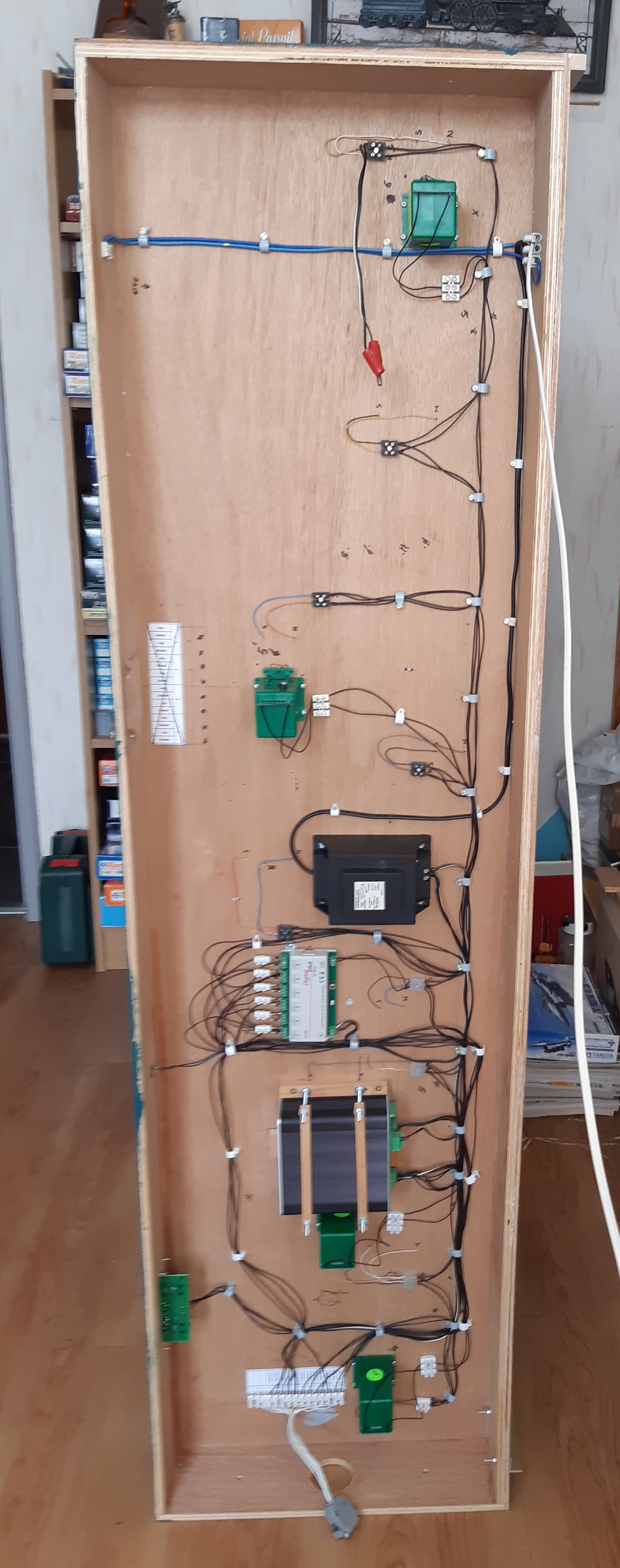

Pour quelque chose de plus simple.
Moteurs d'aiguillages Tortoise
Module de commande d'aiguillage LS150
Centrale LZV200
Transfo TR80
Connecteur XpressNet LA152 en façade
Une fiche DIN pour haut parleur en façade pour la voie de programmation
Depuis la LH100 a laissé la place à une LH101et le module a un peu évolué :ange2:

BURLINGTON a écrit:Pour quelque chose de plus simple.
C'est très propre également et c'est très proche du résultat que je souhaite pour le câblage sous mes "modules" (qui n'en sont pas vraiment, seulement si déménagement futur).
Je pense que ce qui est primordiale la dedans c'est de bien identifier la totalité des câbles pour les éventuelles modifications ou recherche de panne.
Et merci pour l'inspiration de vos différents câble/management :cool:

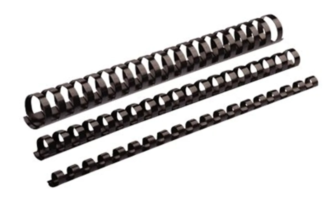

Pour le câblage j'utilise des reliures plastiques, cela simplifie les modifications de celui-ci.
Il est préférable de séparer les faisceaux de puissance (alimentation) et commandes / rétrosignalisation pour éviter les perturbations.

Et bonne astuces les reliures, c’est économique en plus donc parfait ça.
