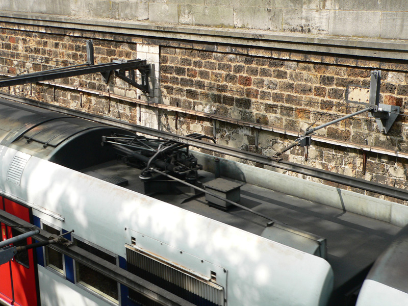

Il y a la solution du RER C. :ange: Mais cela n'existait pas à l'époque de bruxelbourg:
ça, c'est archi-simple à installer: du profilé de rail au mètre dans lequel on perce des petits trous pour le passer sur les suspensions. Un point de soudure pour fixer. Je me demande si je ne vais pas faire ça.

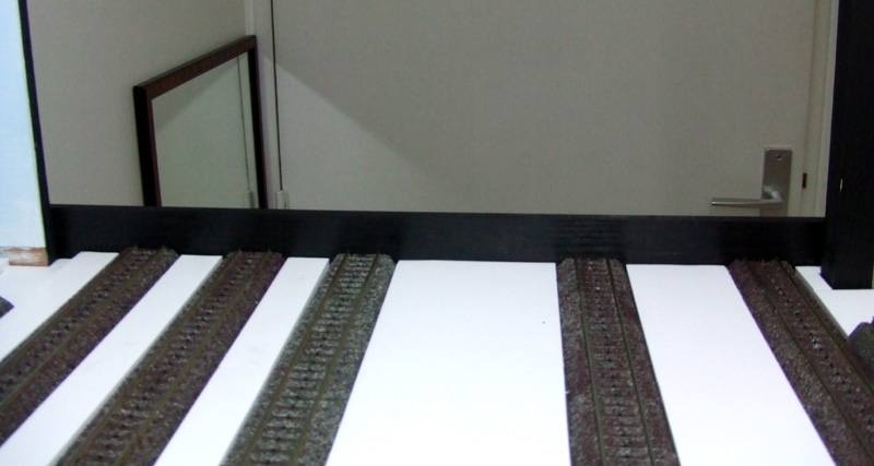

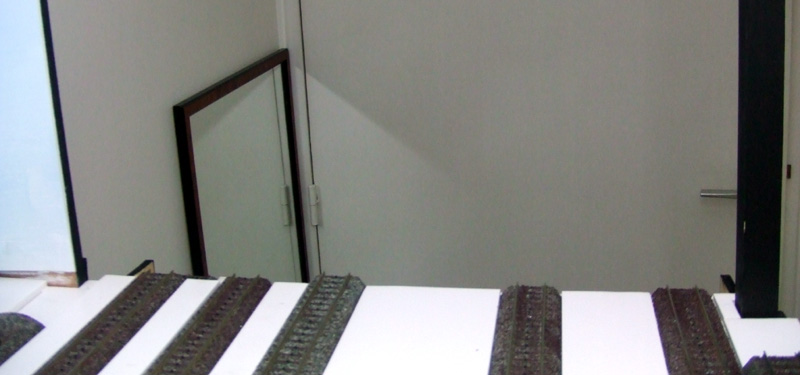

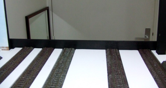

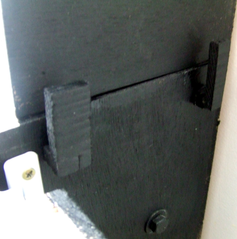

Lorsque la coulisse pliante n'est pas levée, il est impossible de manoeuvrer des trains. Par contre, il est possible de manoeuvrer des locos et, si celles-ci sont courtes, d'y atteler un ou deux wagons courts. Il est donc tout à fait possible de jouer dans ces conditions. Mais alors, l'extrémité de sortie du module annexe donne sur un gouffre sans fond: :rhaaa:
Pour y remédier, nous allons construire un petit muret de sécurité qui soit amovible. Un tasseau peint en noir fera l'affaire. Pour le fixer à l'extrémité du module, on fabrique de petites équerres en bois que l'on colle tout simplement:
Et voilà le tasseau en place. Les locos peuvent aller tamponner en toute sécurité.

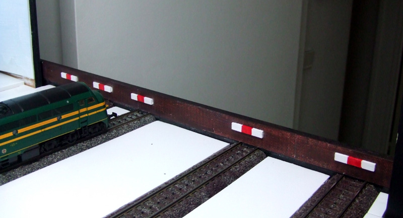

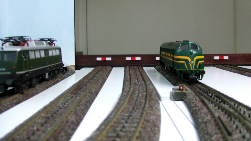

Mais bon, tout noir comme ça, ce n'est pas terrible. Un peu de feuille de briques Vollmer, un peu de balsa, de la peinture, de la terre à décor blanche, de la colle et on décore tout ça:
