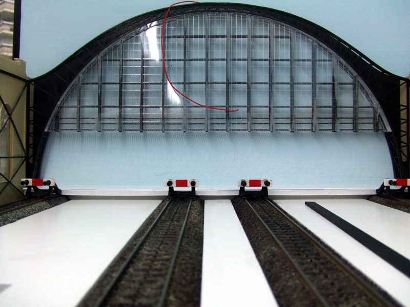

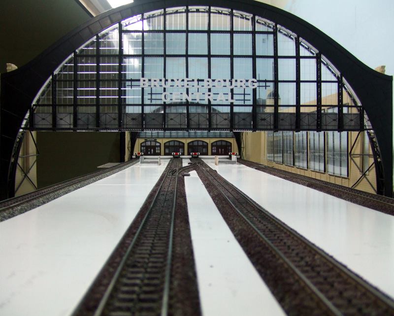

Redevenons sérieux quelques instants. Le kit qui m'a servi de base pour la gare centrale de Bruxelbourg est en réalité un kit de gare de passage. Ce qui fait que lorsqu'un train se dirige vers la gare:
Que voyons nous au fond de la gare? Le ciel!
Or la gare de Bruxelbourg Central est une gare terminus. Nous allons donc remédier à cette situation et créer un fond à la halle.

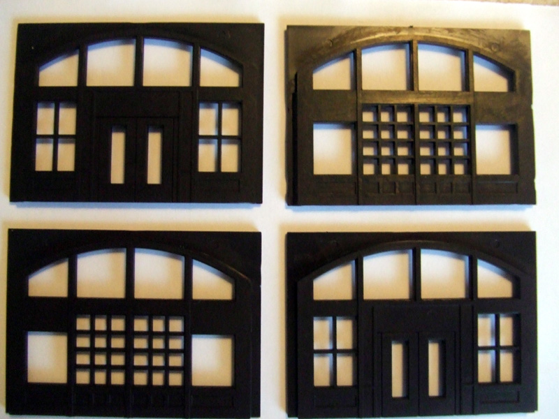

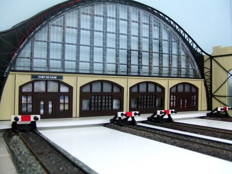

Cela tombe bien: pour des raisons d'encombrement, j'ai réduit la longueur du kit initial de deux travées sur chaque façade. De ce fait, il me reste quatre huisseries inutilisées:

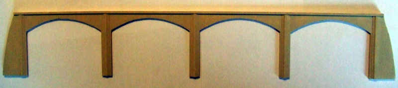

Un petit coup de peinture pour casser l'aspect plastique. Oui mais il faut intégrer ces huisseries dans un "mur de fond" qui n'existe pas dans le kit. Comme d'habitude, le carton plume (ici de 3 mm), les profilés evergreen et un peu de balsa vont résoudre le problème:
Il a fallu être un tant soit peu minutieux pour effectuer les découpes en courbe. Un bon Stanley avec une lame neuve font l'affaire.

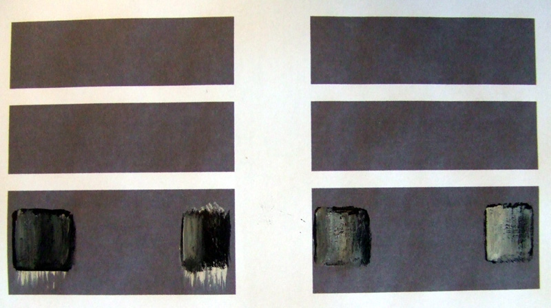

Quelques photos clapées sur le web et quelques rectangles colorés imprimés via Excel, un peu de peinture, vont fournir des intérieurs tout à fait acceptables.

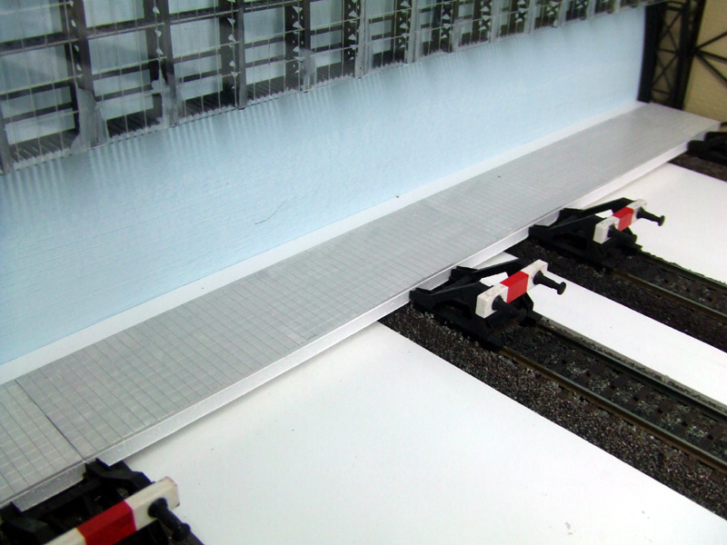

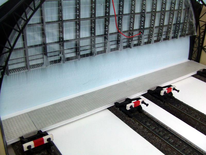

La quai latéral qui ferme la gare a été mis à la bonne hauteur par deux couches de carton plume 5 mm supplémentaires et pavé par de la plaque evergreen peinte en gris comme proposé un peu plus haut:
Une légère patine à la terre à décors GPP "ombre naturelle" dans l'isopropanol, appliquée avec un pinceau souple:

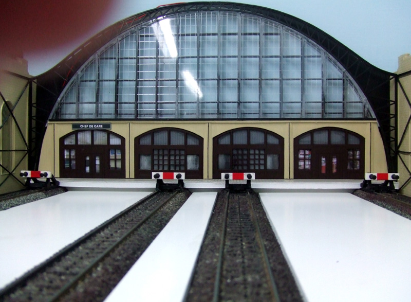

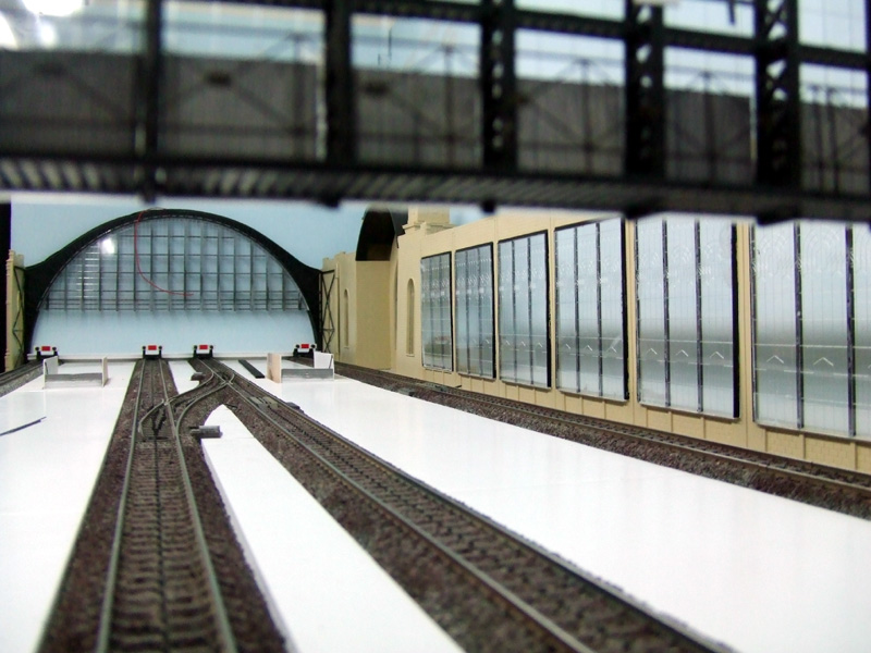

Ah mais là, ça y est: pour le train en approche, cela ressemble bien à une gare terminus:
On s'approche encore un peu:
Le chef de gare dispose enfin de ses bureaux!
