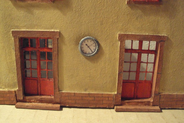

L'horloge est en place :

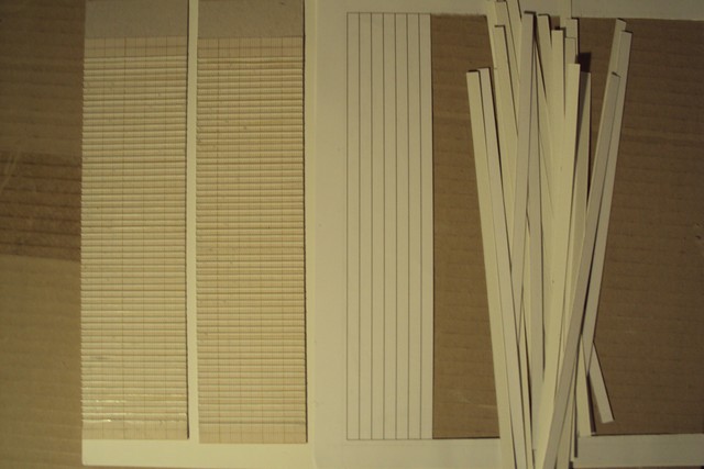

Les deux pans du toit sont prêts à recevoir leurs tuiles. J'ai coupé les bandelettes. Comme lors de ma précédente tentative je suis un peu resté sur un échec (perte de relief au niveau de la base des tuiles qui recouvrent), j'ai pris du Canson qui est plus épais que le simple papier d'imprimante. J'ai tracé un tableau à l'ordi pour avoir la même largeur partout et contre collé avec de la colle gel le Canson car ces bandelettes vont être imbibées de colle à bois diluée pour épouser le relief de l'EVG.

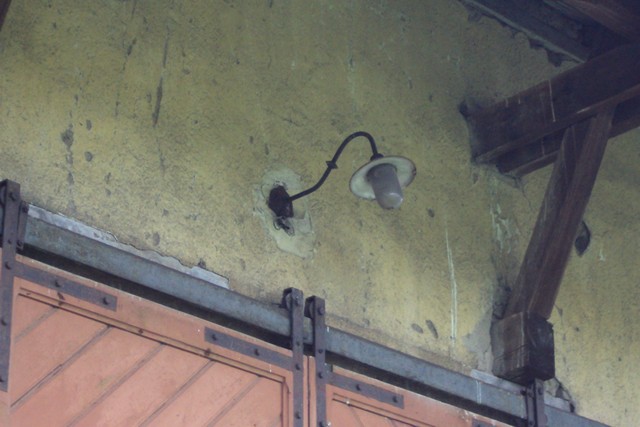

Comme je compte faire une commande de LEDs (une par pièce) pour éclairer mes bâtiments, je souhaiterais réaliser ce genre d'applique :
Je pensais d'abord utiliser des microampoules mais la durée de vie n'est peut-être pas suffisante et il y aurait trop de dégâts en cas de remplacement. L'utilisation de LEDs qui équipent les lumières de véhicules Car System pourrait être la solution. Reste à trouver un système pour réaliser le globe.
Si vous avez des idées, n'hésitez pas. Merci :) :coucou:

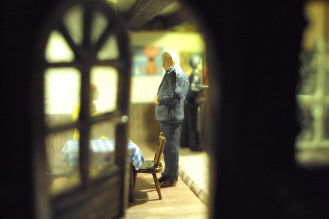

J'ai installé deux LEDS CMS blanc doré dans l'auberge :

Pour les ampoules en forme de globe, il faut les alimenter très en dessous de la tension nominale. Elles auront une durée de vie grandement multipliée (la courbe de vie d'une ampoule est une fonction exponentielle de sa température d'exploitation).

Merci XTof_vl pour cette information. :D
Pour le moment, j'essaie des LEDS CMS. Pour réaliser le globe, j'ai coupé à la pince coupante l'extrémité arrondie d'ampoules en verre récupérées sur des guirlandes de Noël. Le diamètre est de 1,7 mm ce qui en HO ferait environ 148 mm. J'obtiendrais ainsi des appliques avec un globe sphérique.
Avec un copain, nous faisons aussi des essais pour réaliser des appliques avec un globe cylindrique.

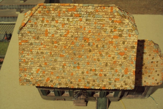

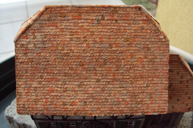

Toujours en me basant sur l'excellent article de Philippe (X2425 viewtopic.php?f=16&t=7031&start=330) paru dans une revue de modélisme, je me suis lancé dans la mise en peinture du toit.

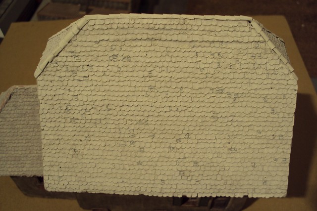

Malheureusement comme j'avais raté la mise en peinture de ma grange, j'ai été obligé de mettre une sous couche de HB34 blanche. L'idéal aurait été de partir du papier brut.
- passage d'un mélange dil dans du WS de 50% HB 82 et 50% HB110 :
- reprise de certaines tuiles à la HB pure 82, 64 et 26 :
- passage supplémentaire de HB 82 dil dans du WS, conseillé par Philippe que je remercie pour sa patience :coucou: afin d'uniformiser les teintes :

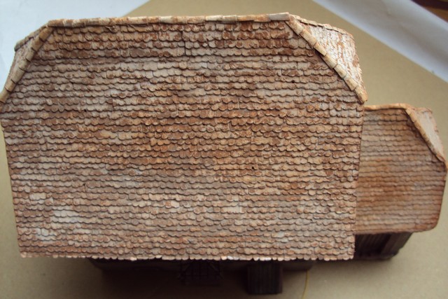

Prochaine et dernière étape la patine. :cool:

Pour le moment je travaille sur les huit chiens assis qui prendront place sur la toiture. Ceux-ci seront aussi recouverts de tuiles du même type. Je patinerai donc toutes les tuiles à la fin en une fois
